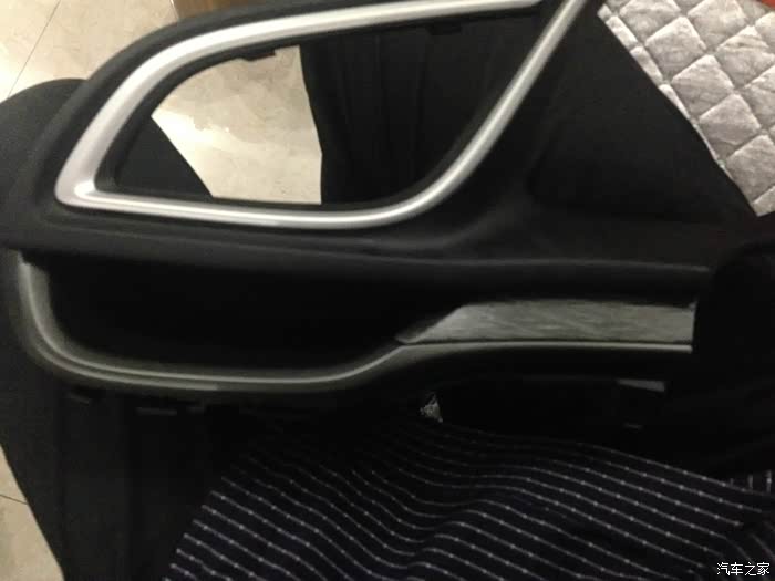

开拆 先把驾驶位一侧盖板拆除 副驾驶位要用六角螺丝拆一颗螺丝。
开锁和ESP 开关要用原车的,拆下

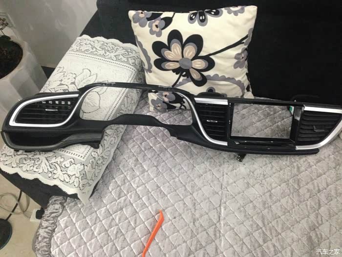

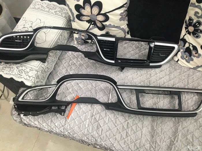

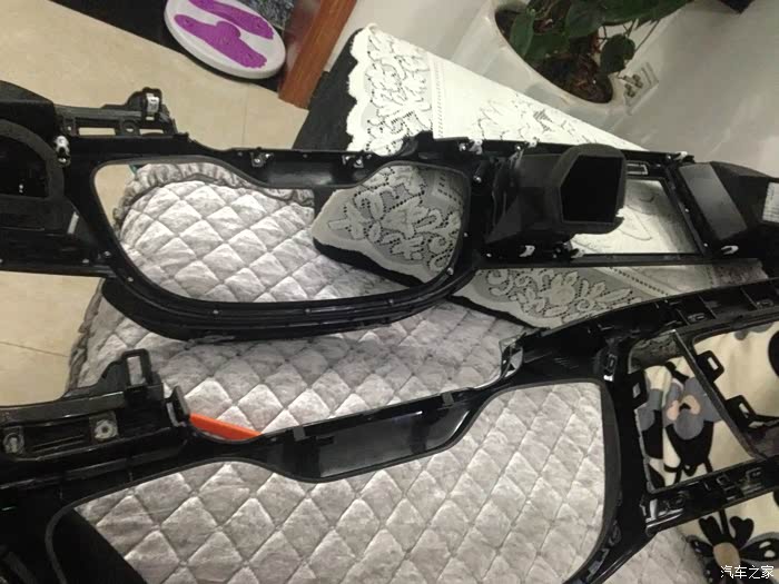

原车主机 看着就垃圾 也不知道厂家怎么想的 就这个导航难装 要把中控面板拆了 都怪这个尺寸太小
面板框最难拆的就是这个 背面被通用直接烧了融化了粘在上面 拆的时候费了好大的劲。
拆空调出风口 ,下雨了 转战室内

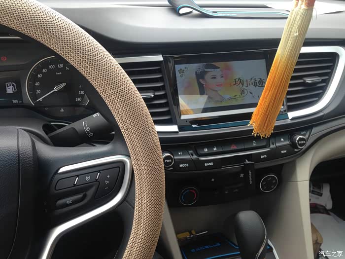

装好的样子
对比

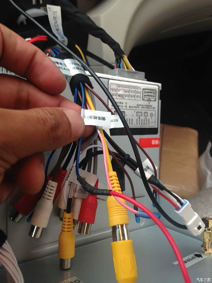

接线很简单,原车插头插上,倒车视频接后视,还有根线是接原车OBD 因该是控制车载电脑和开关门提示以及倒车辅助线之类的功能。看到视频线有前摄像头 左 右 摄像头 难道支持360,都怪卖家没说清楚,不然再买几个摄像头 装360了。对了 还有行车记录接口 ,接那种没有屏的记录仪的。

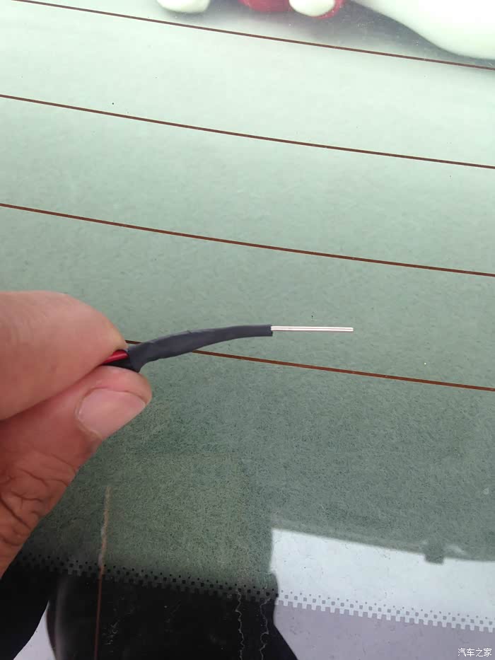

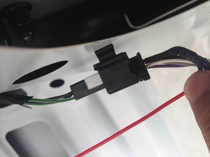

接下来是后摄像头无损取电,找一颗回形针 ,剪断
倒车取电线接到回形针上
套上热缩管
右侧倒车灯白线无损取电,插进去就可以了

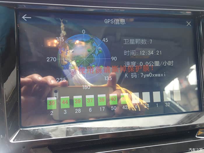

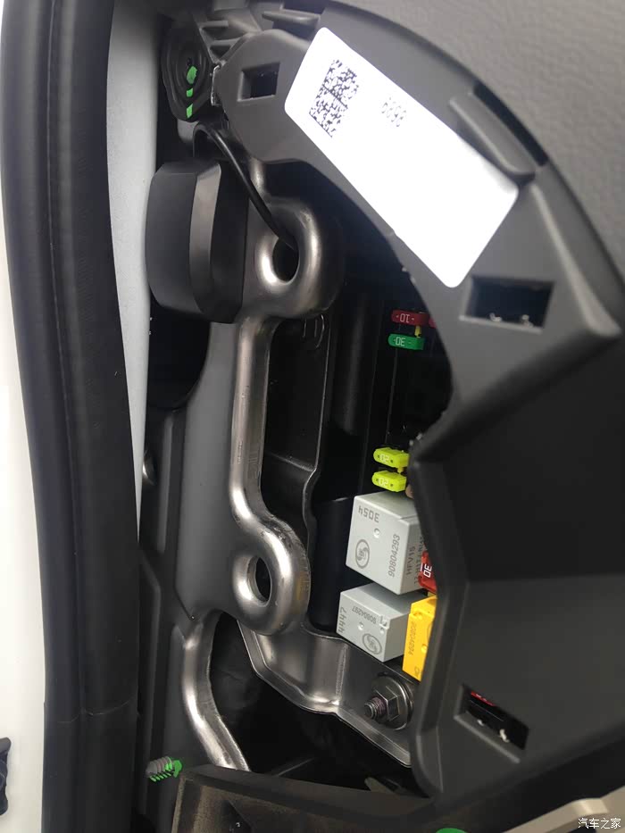

GPS天线直接放主驾驶侧,放仪表台上太丑了 放此处11颗星
最后完工图
车库内信号7颗 不错
