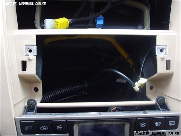

1. 拆饰板(拆的急,没拍借用车友图片)
从边上撬开
松螺丝
取饰板
2. 取松CD机头支架螺丝,取出CD机头

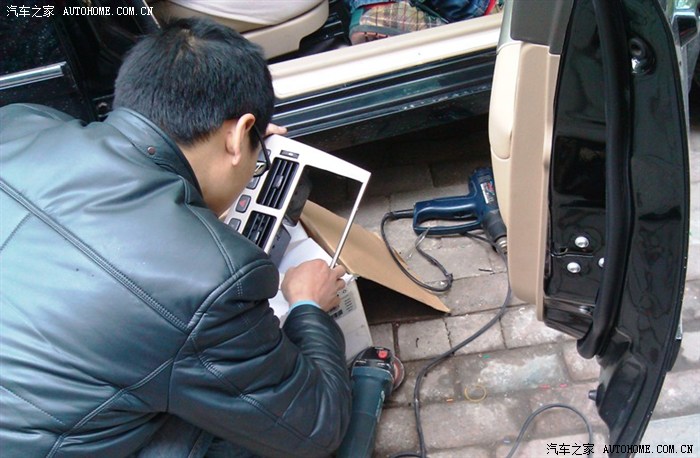

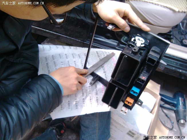

2. 饰板切割打磨
呵呵老板亲自上阵了
精修

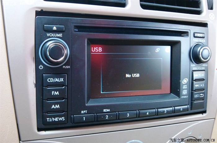

接线试机,呵呵看到兰色泡棉了么?那个是防震的避免后续行车颠簸过程中接口在车体内碰撞摩擦发出异响。
奇瑞机头尾线接线说明
接线说明:
黄色:长电 黑色:地线
橙色:小灯 红色:ACC钥匙电
蓝色:天线控制 蓝/白:功放控制
白色:左前喇叭正 白/黑:左前喇叭负
灰色:右前喇叭正 灰/黑:右前喇叭负
绿色:左后喇叭正 绿/黑:左后喇叭负
紫色:右后喇叭正 紫/黑:右后喇叭负
森林人机头电源喇叭线接线说明:
黄色:12V长电正 黑色:地线负
橙色:小灯正 橙白色:小灯控制负
红色:ACC电源开关
白色:左前喇叭正 白/黑:左前喇叭负
灰色:右前喇叭正 灰/黑:右前喇叭负
绿色:左后喇叭正 绿/黑:左后喇叭负
紫色:右后喇叭正 紫/黑:右后喇叭负
除了U盘播放,其他功能OK

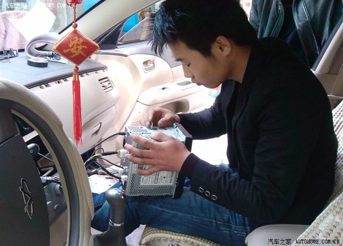

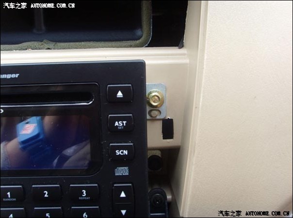

准备安装,发现森林人的支架和旗云3不搭配,还要从原车CD机头上卸。
由于孔位结构不一样,原车CD2侧支架还要打磨,奥特卡的小兄弟弄这个费了不少功夫:
  打磨支架
  安装支架&CD机头
装好后效果,大伙看到了没,超级丑陋啊,上下有缝隙,原车漆也被磨掉了,露出黑色底材。

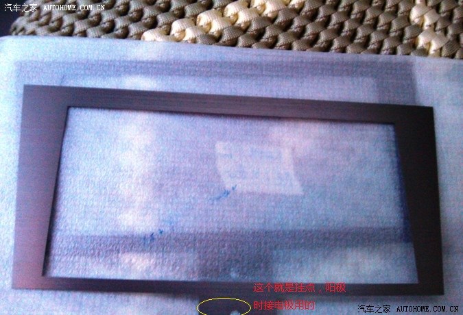

我看了是有拉丝的铝板,本来是打算让他直接用激光直接镭雕阳极好的铝板的,但是由于激光行程的问题,中间会有接口地方不是直线,所以更改加工工艺流程:
原来:铝板-拉丝-阳极上色-割挂点-激光镭雕-成品
现在:铝板-拉丝-线割-阳极上色-割挂点-成品
呵呵兄弟告诉我,颜色可选,我选了和原厂相似的颜色,让他们阳极车间的师傅帮忙调颜色色板如下:
 红色框里的颜色就是我选的,让他们师傅调色在这2颜色之间就差不多了
今天下午5/08 兄弟打电话来,说阳极好了!
