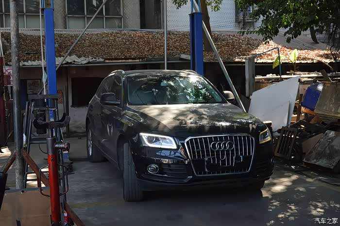

开进工位,准备作业
升举起来

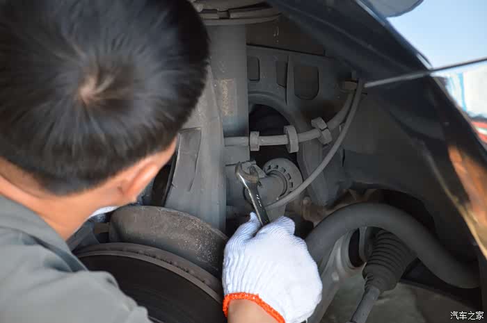

小师傅拿着扳手准备拆下来
两人合力,其力断金(地动山摇到模糊)
喏!这不就拆下来了,还有附带的卡扣
拉个近景特写
