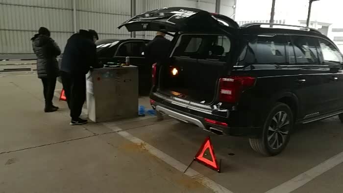

审车,正规手续正规走
三脚架,灯光等等各种检查
手续完成,车辆检验标志和行驶证审核

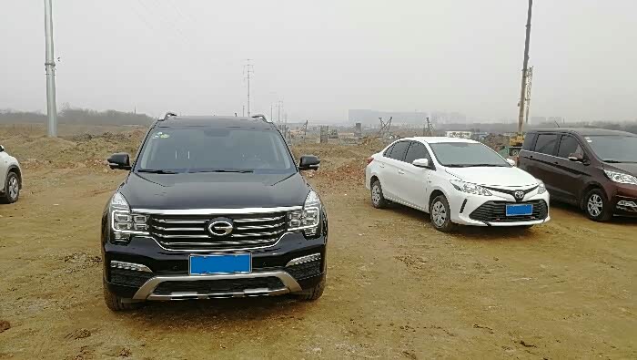

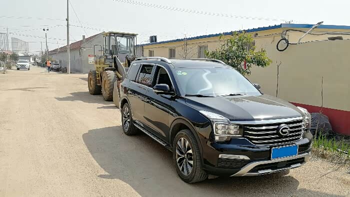

日常用车之工地,因为路况及行驶环境,所以当初选择
日常用车之家,背后是吃饭的家伙。。

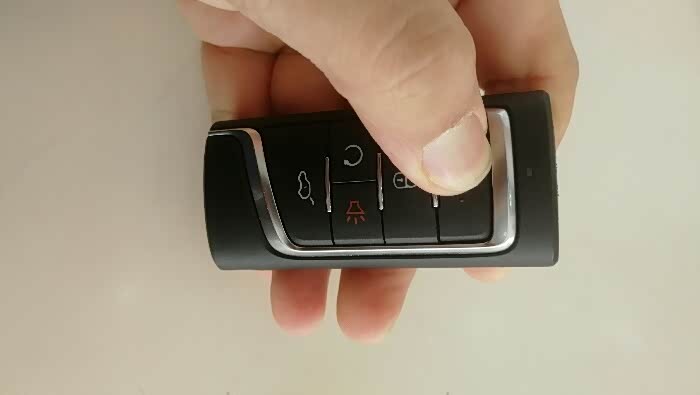

首先,钥匙一把,没有的再见

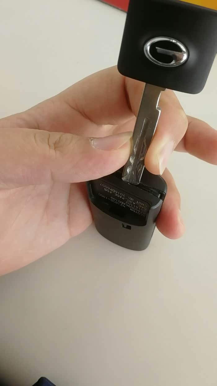

扣开后面的机械钥匙,抽出来
看着上方的凹槽,我用机械钥匙别开的,各位可以考虑用别的东西,因为容易别出痕迹,都变形了
用机械钥匙别来,放心大胆用力!
一点一点别开。。

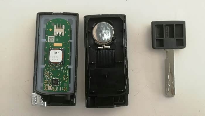

分离,三件套。。

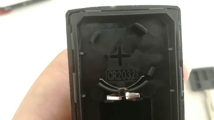

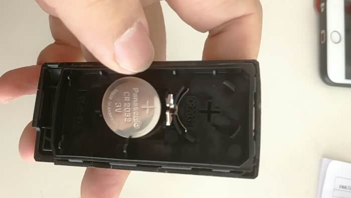

电池扣出来,记好正负级,别安装安错了!

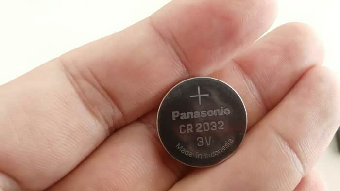

看一下!型号CR2032.CR2032.CR2032买电池的时候一定要买对型号!!
原电池的型号!再说一遍,CR2032 CR2032 CR2032
安装完成,回复,个人建议,钥匙卡主之后嗯一下按钮,钥匙的小灯亮不亮,亮的OK,不亮的重复钥匙分解,电池接触等问题
