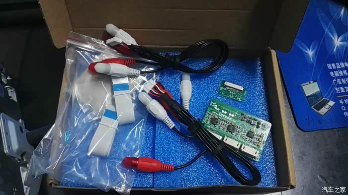

不仅如此,还买了电烙铁套装,卡扣套装等等,想一次到位。接下来就是漫长的几天的等待……昨天苍南喝喜酒一回来,就去德邦拿了攻防(挨千刀的线束竟然是另发,还没到),还有宁波买的RCA低电平输出快递,7850快递(打水漂了,用不上),电烙铁的快递,主机公母插快递统统拿到手。
哎……线束没到,我这急性子,立马炸锅,马上打给攻防卖家问责!无奈,只能自己去买了4个莲花头。。。急性子真的不好啊! 不说了,直接发图!过程由水火,RCA卖家全程技术支持!

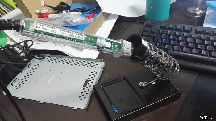

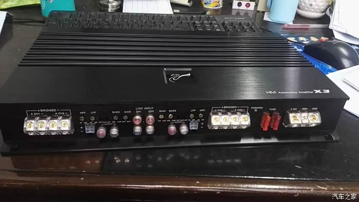

惠威X3攻防。可惜线束没到,否则昨晚真的直接就上了……暂时只能先放着。

既然东西有了,前几天又在东邪那买了攻防带线,那么就动手吧。水火一直建议我不要动东邪的攻防线,我想这几个接头反正是后接的,回头再原封不动焊接回去就好了。

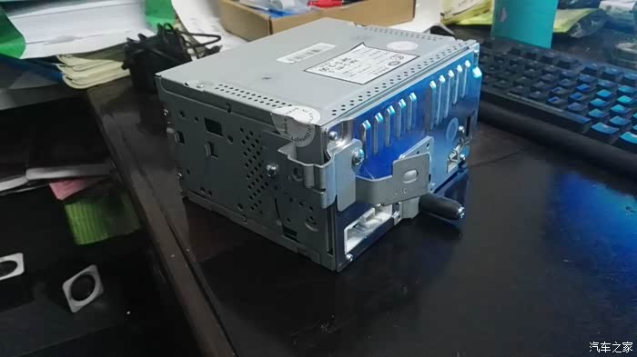

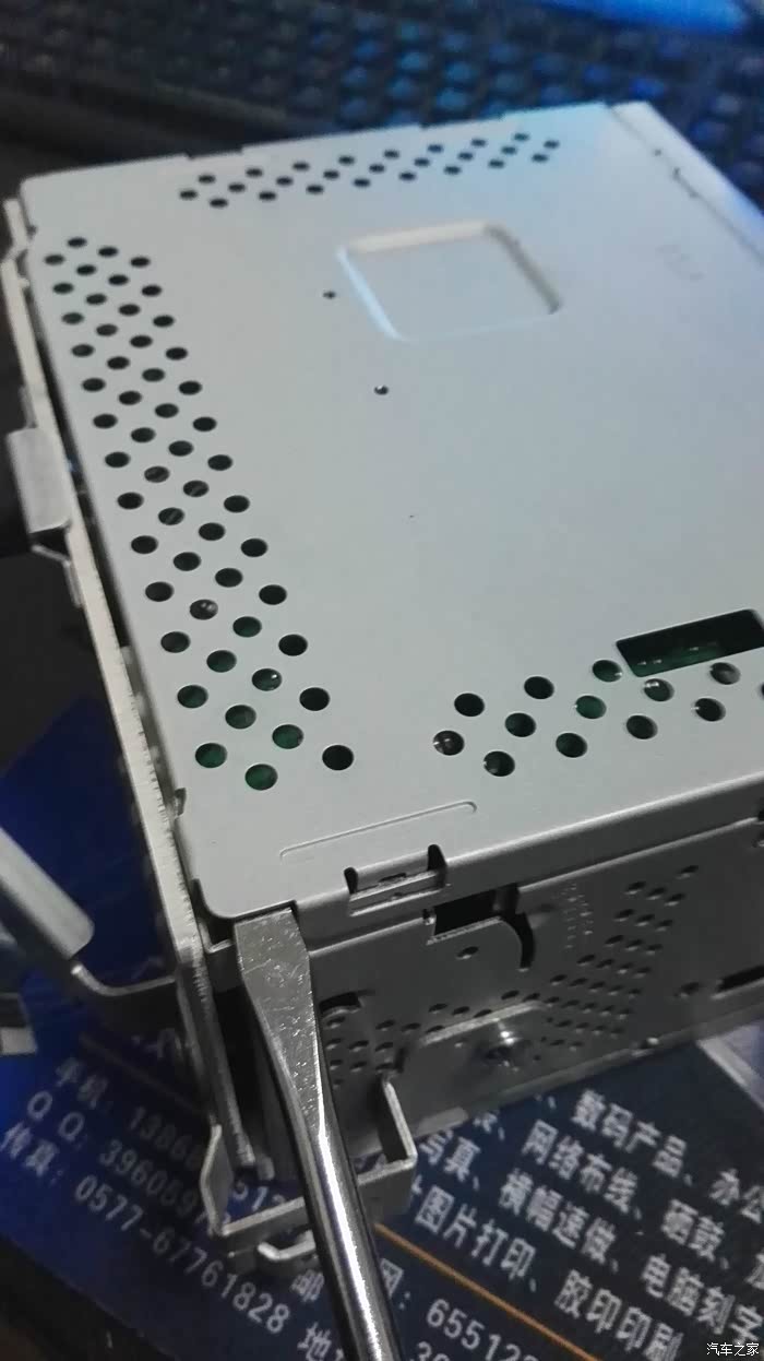

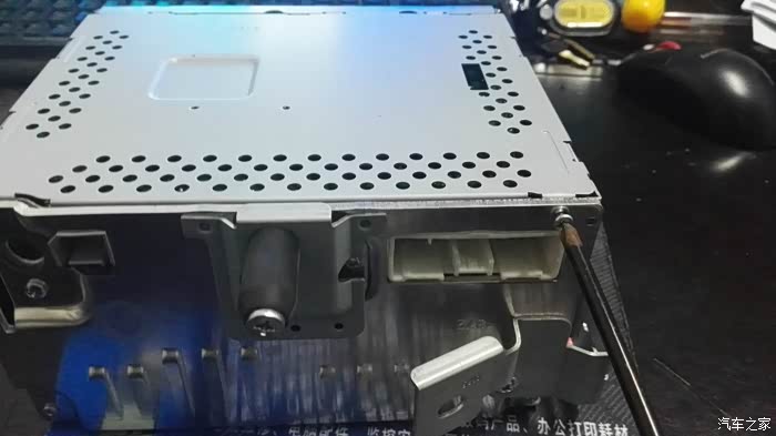

CD主机
只要卸这两边的两颗螺丝就行。
用一字螺丝刀从螺丝这头的侧边小心翘起就OK。电路板省略,拍是拍了,没传上来。

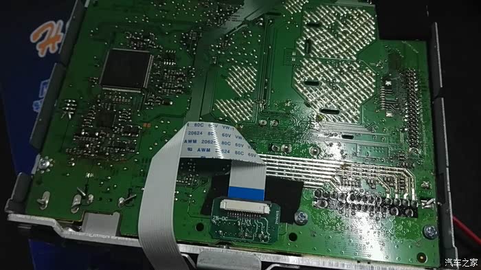

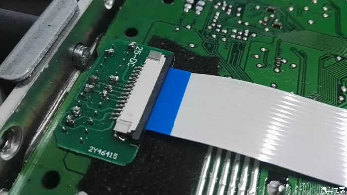

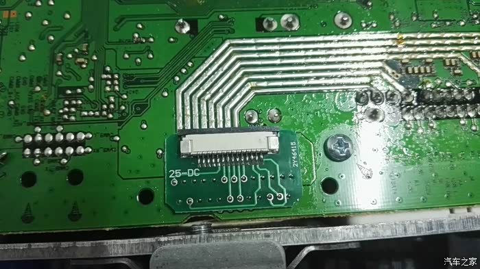

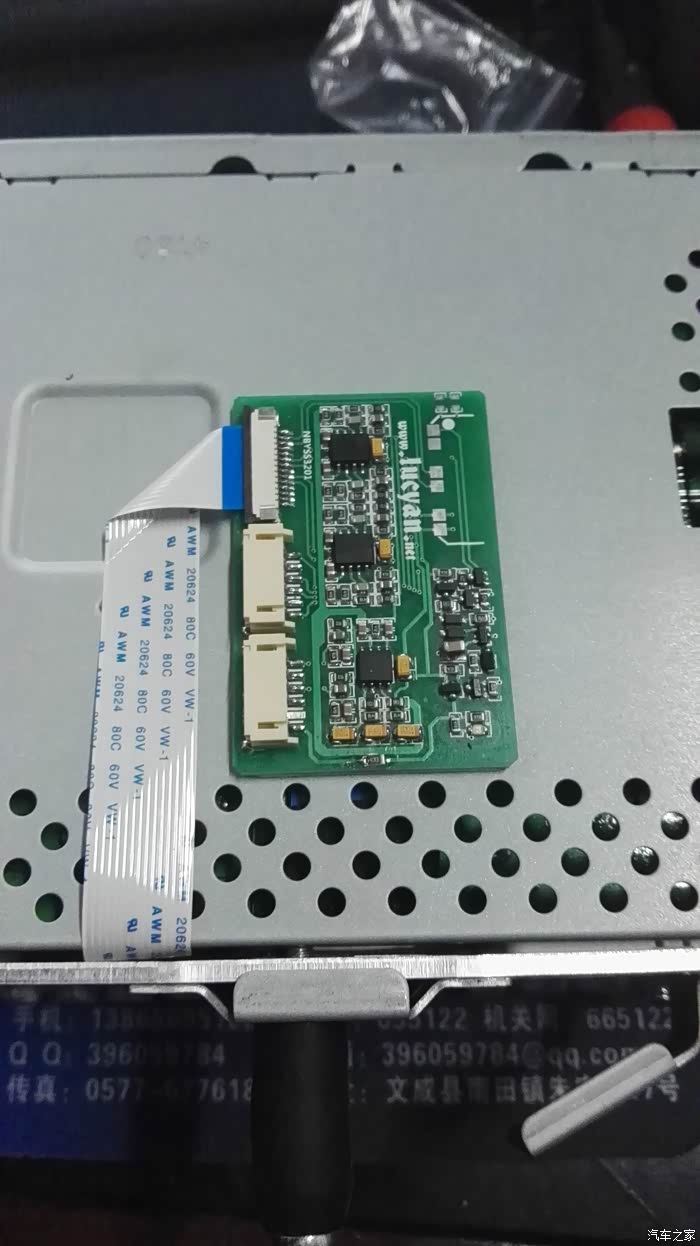

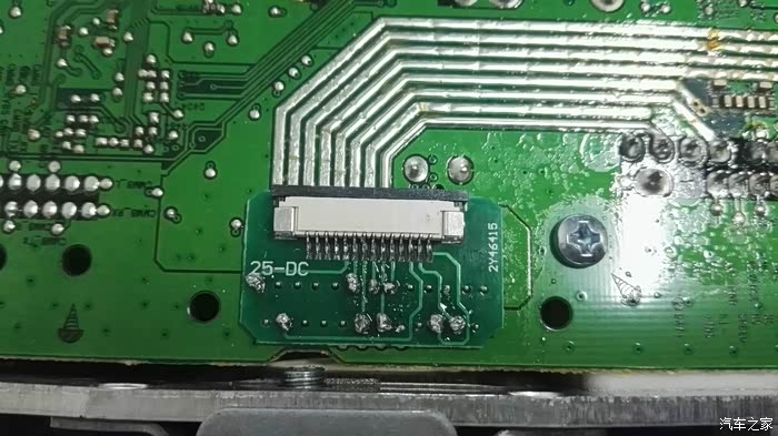

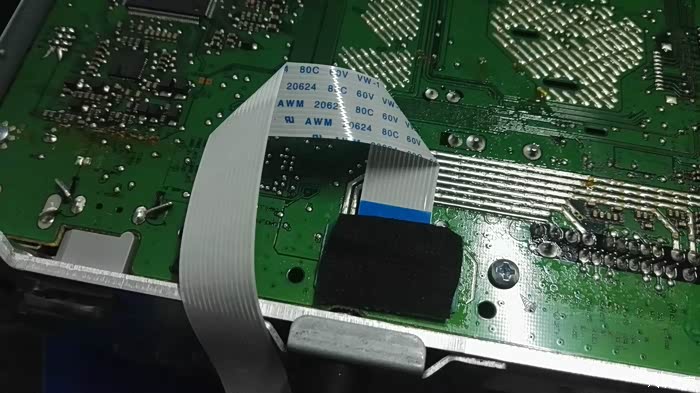

这就是小板,对应21个孔,只要9个焊接点。就是板上有金属色圈的焊接起来就行。
对应的21个孔,放上去就行。

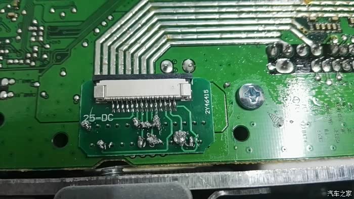

嘿嘿!从来没焊过,有点紧张……不管了,焊吧!
焊成了一坨坨屎的样子,全都黏在一起了。万用表一测,全通!不行,得返工。。。(此事水火表示很佩服我的水平) 没事,电烙铁继续加热,在两个针孔之间搓……美观什么的不管,只要不并联就好。
几分钟后……
几分钟后……

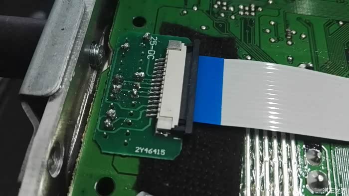

虽然不美观,但是这样可以了。谁让我是语文老师,不是科学老师,可以理解。下一步就是插白条,记住,先把小板上的黑色长条卡稍轻轻拉出来。
就是这样,拉出来在放进去。
然后在把黑色长条卡稍按进去,这样就牢固了。

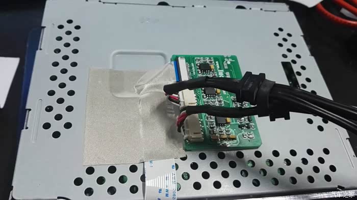

我看论坛里很多人都是把大的板子放在里面,线接外面。可是这次他给我的大板子上是插头的,线不好用。所以……放外面吧。
这条可以折,但是不能反复折。之前我还小心得在板子下面放进去绝缘胶布,卖家说不用。
这样是规范的。卖家指导的非常仔细。
主机盖子盖回去,把大板子放在外面。这样布线就没压力了。

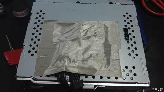

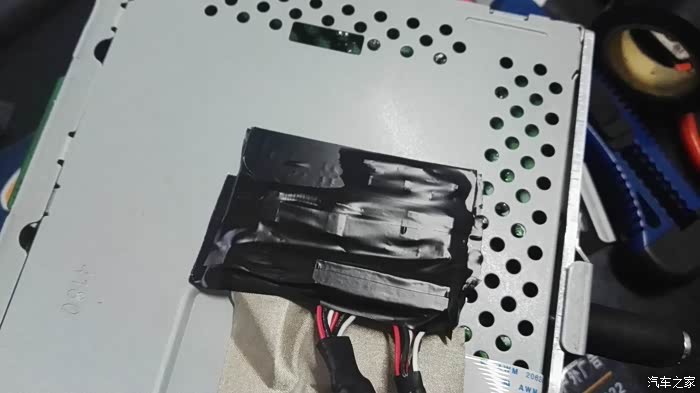

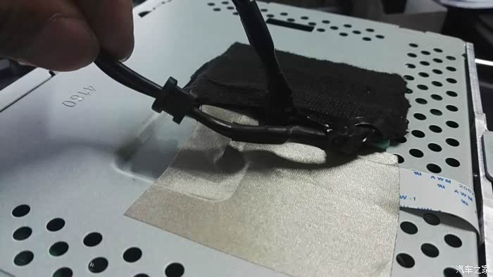

做屏蔽。这屏蔽布是双面通电的,不能做绝缘用。所以……我不知道为什么要这么贴,反正卖家这么说,我就这么做了。
板子做好绝缘。原来我贴车用胶布,卖家说还是电工胶布好,所以换了。可是我后来又把车用胶布再贴上去。(不能浪费不是?对吧!)
线脚也给包起来。卖家说这样安全些。
做好屏蔽。说到屏蔽,这双面通电的真的有用吗?虽然我不懂。

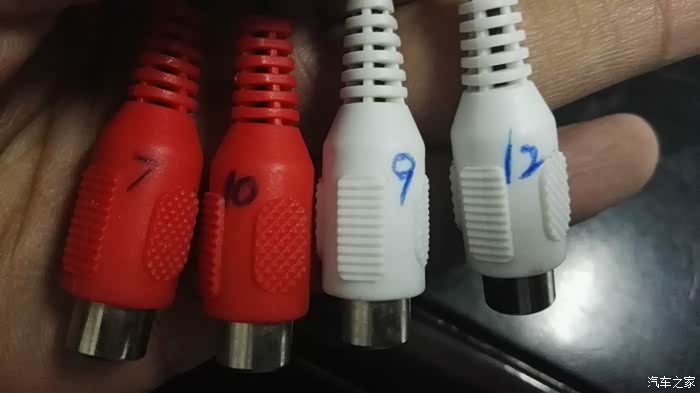

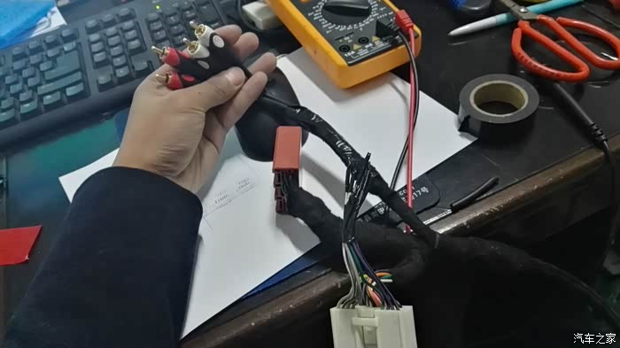

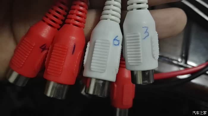

完了!我还不知道那个莲花头都是什么线……无奈,只能撕开用万用表测。。。

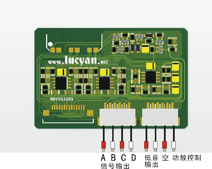

画好图!测测测!做好记号。2和5是相通的,应该是负极;8和11也是相通的,应该也是负极。虽然11是空的。
等我测完之后才发现,原来产品说明书里已经有了。
我这马大哈……哎!
我这马大哈……哎!
这就是卖家的产品说明!当时真想拍自己一下。

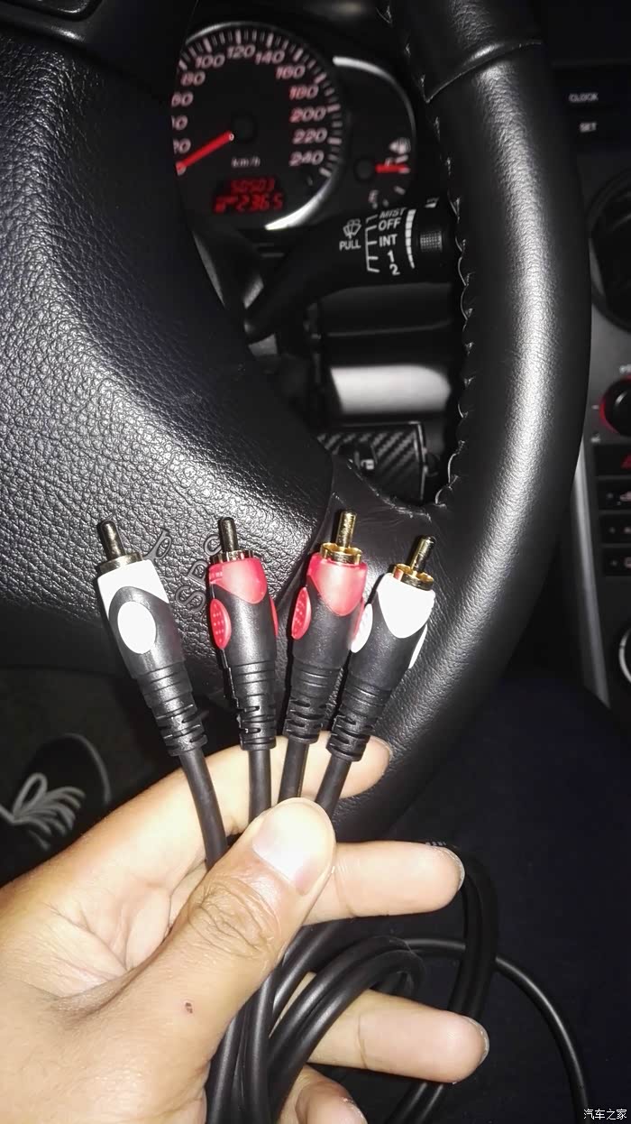

做好记号!这四个是低电平音频输出,莲花头外侧是负极,中心是信号线。
7.9是低音输出,10据说是空的。12是REM攻防控制线。

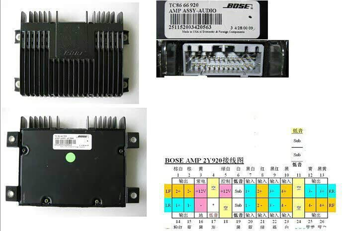

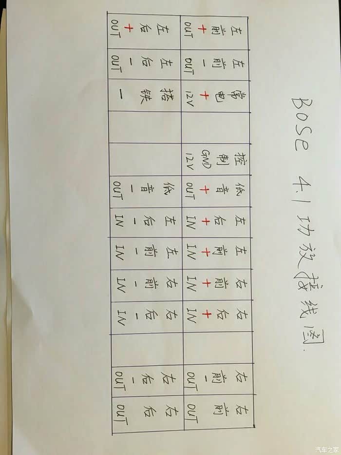

问题又来了,不知道哪些线,难道就此收手?万幸!水火兄又给我图,瞬间我觉得又可以继续闹腾……

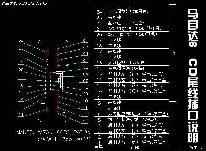

CD主机尾插说明,迅速拆开线束,断开1.2.3.4.10.11.12.13接莲花头。
分分钟接好复原。可是问题又来了……
低电平输出的控制线没地方接……好!继续问水火!水火又发来bose攻防定义
第一排第五根是控制线,第四根是空的。可是莲花头没了……没关系,也可以解决。我也在攻防线CD母插那找到了这根线,可是水火叫我先装机看看。
