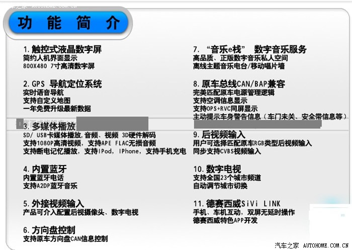

NAV262跟230-231不同之处:
一、262在原有230的基础上换了新的GPS模块,定位比230快支持导航信息 和 方位指向
二、262音质 高音通透感,低频量感 明显比230、231好很多
三、262配有1G主频512M内存 带有A8CORE wince6.0系统,支持1080P高清视频,支持APE FLAC无损音频,兼容现在主流音视频格式
四、支持IPOD协议,IPHONE 可充电,SD u盘播放记忆功能,读盘速度大幅提升
五、支持车辆信息,支持原车轨迹支持原车各项功能
六、地图不受限制,不局限使用凯立德,可自己DIY

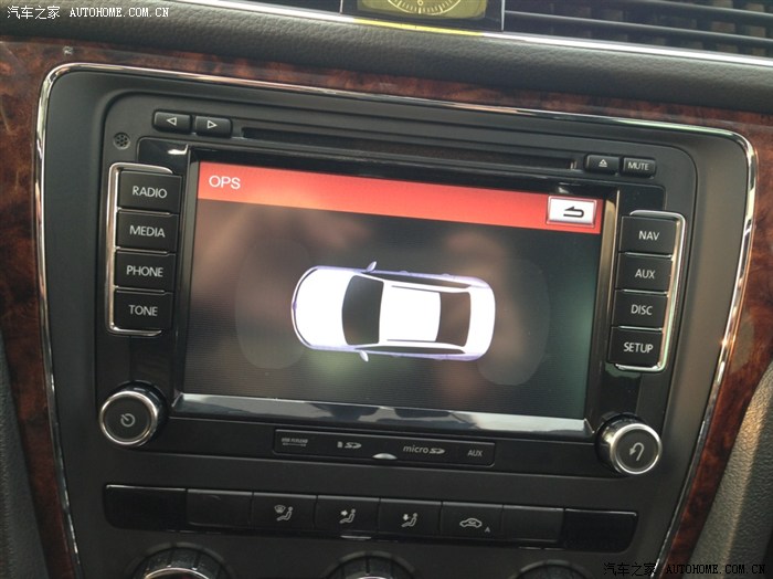

6,不支持12OPS啊!!!!有2代泊车的就真的只能舍弃左右的OPS显示了。

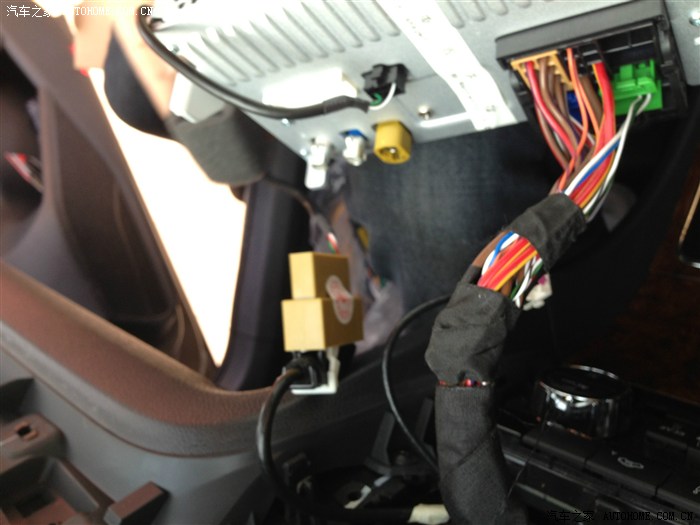

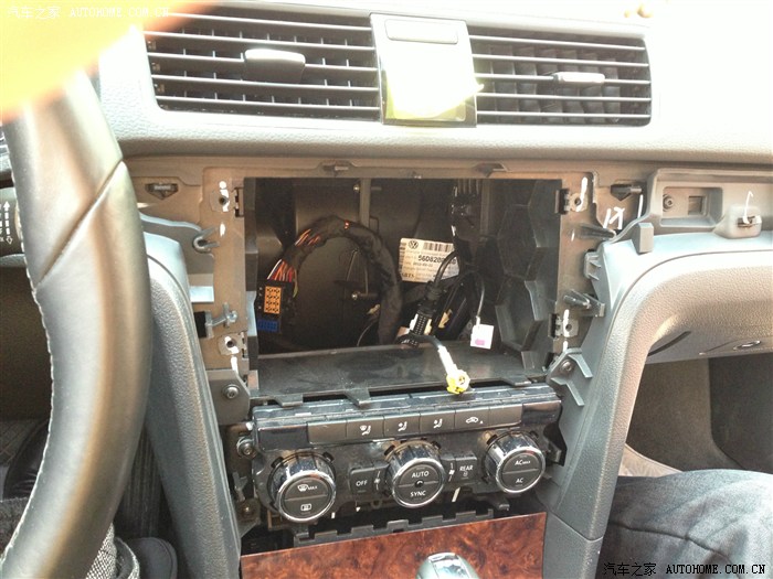

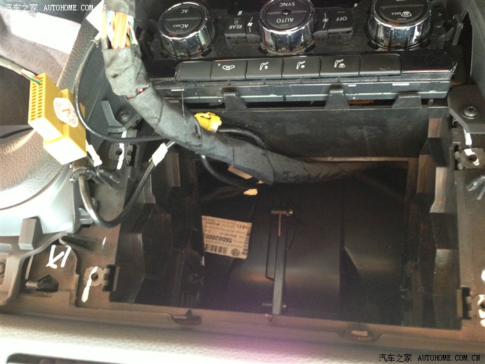

拆掉原来的CD
拆下来的CD,质量还是不错的,安装的人说能卖200块,有点不舍,没卖了

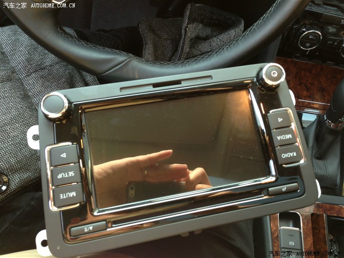

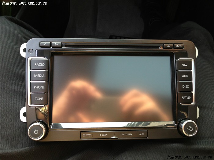

崭新的德赛西威262

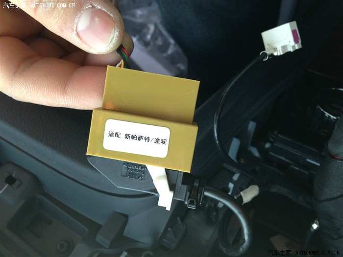

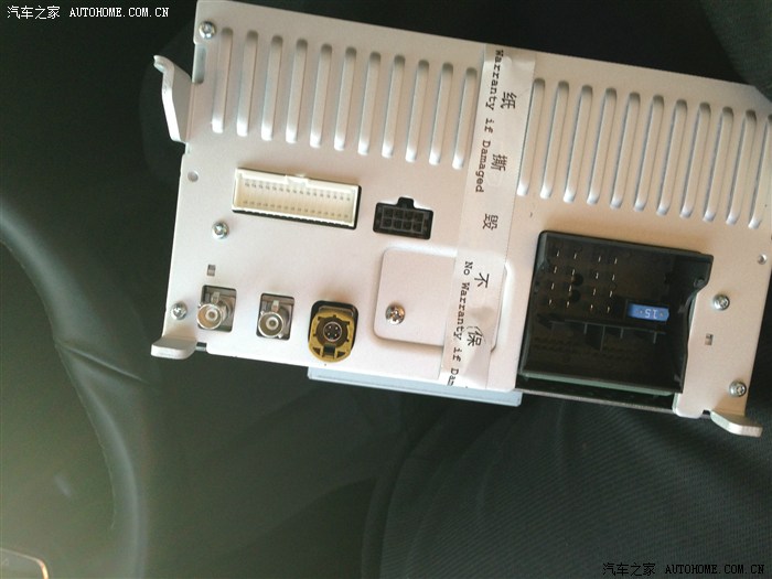

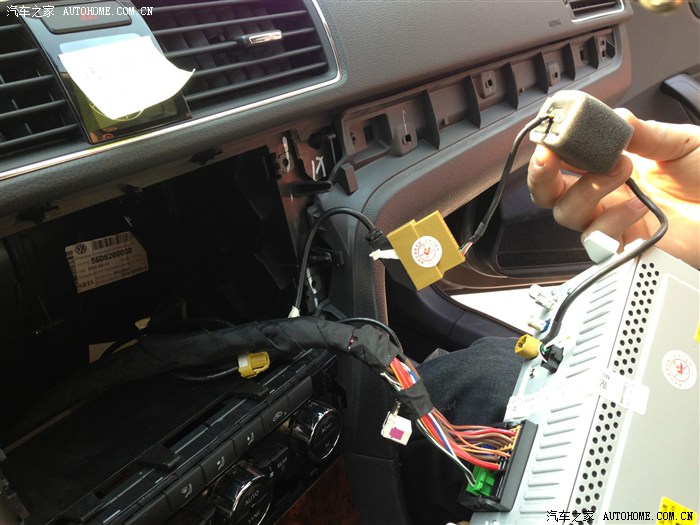

御尊版帕萨特专用转换头
只有御尊版才有的用哦
无损安装,不破坏任何线路

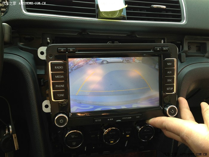

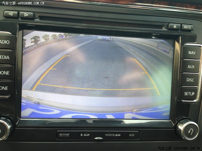

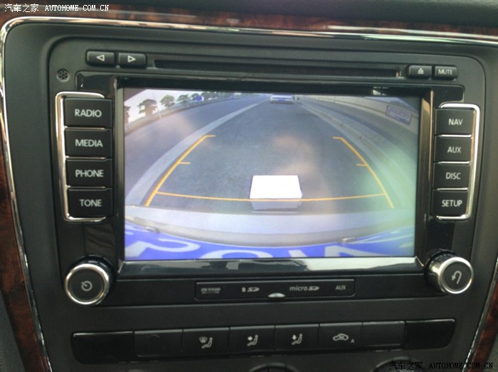

倒车影像放大了都能看到自己的牌照了

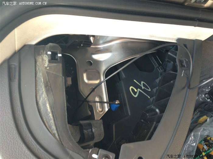

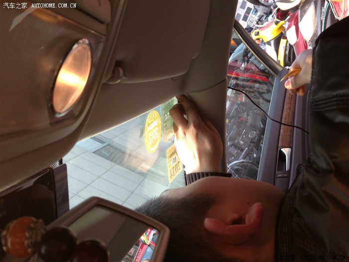

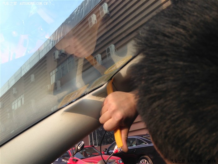

导航天线在这个地方

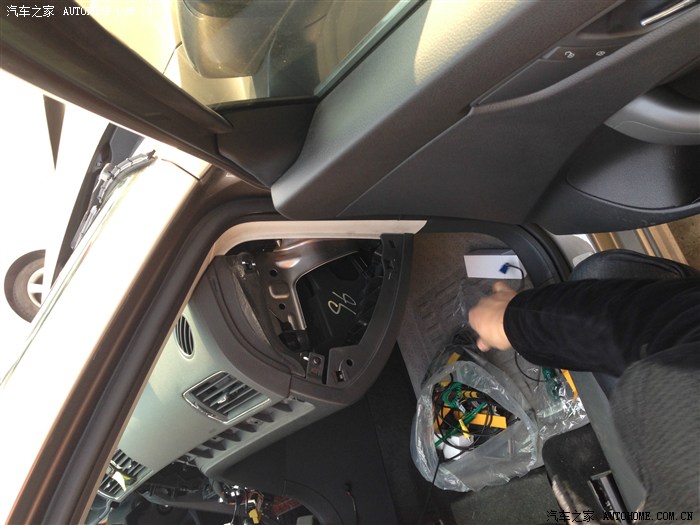

师傅把多余的线扎一下
顺便帮我把原来的行车记录仪安装了

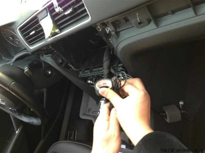

走线

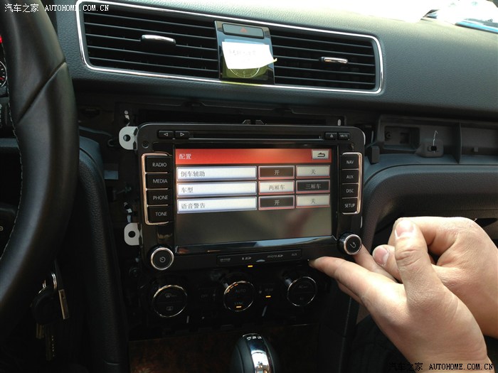

完美兼容

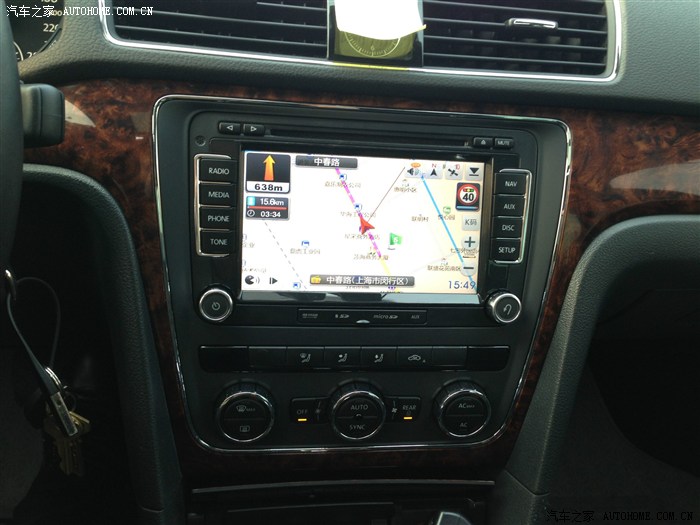

请与上图做对比

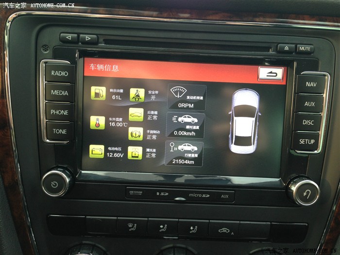

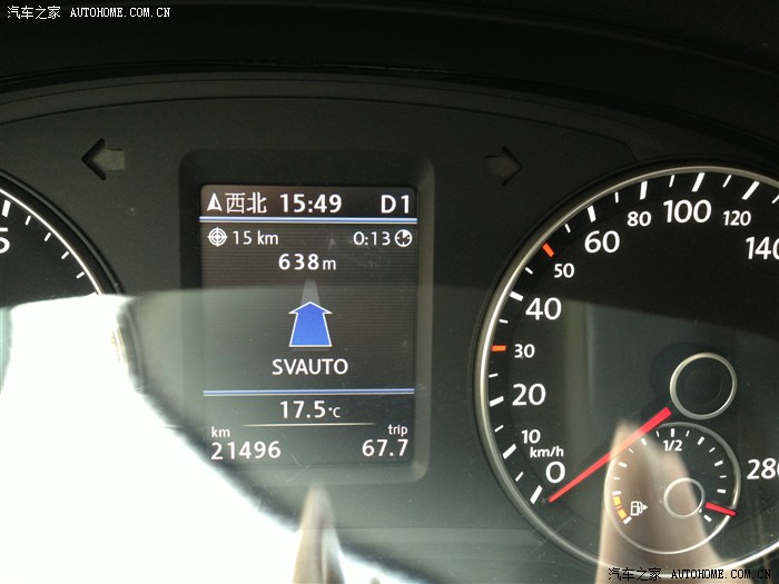

完美显示车辆信息

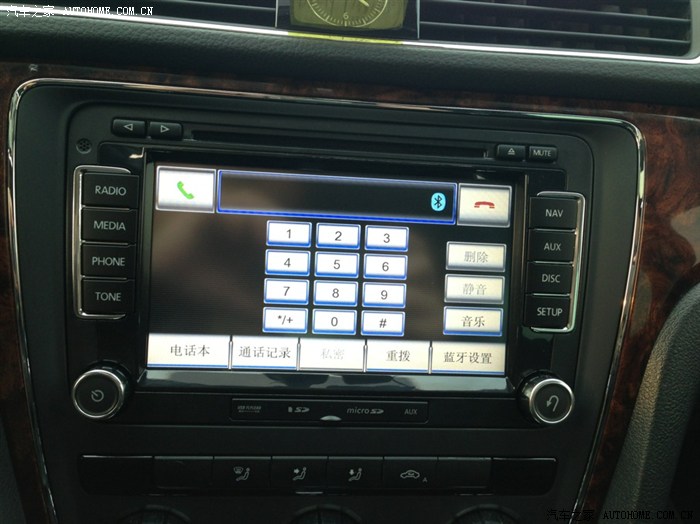

多功能蓝牙电话,跟朋友通了个话试了一下,效果还不错

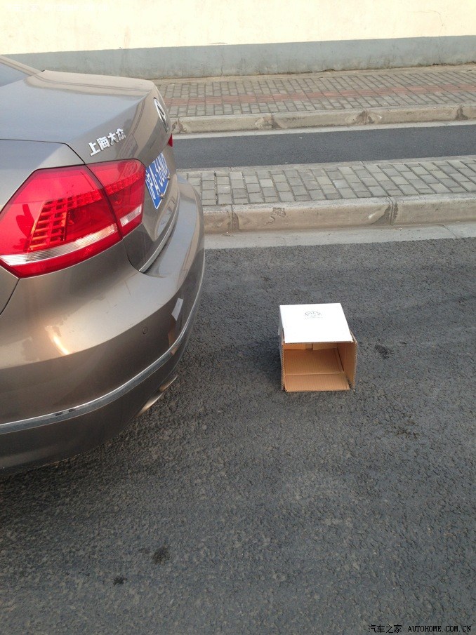

测试黄线离车尾的距离
箱子离车尾的距离大概25CM左右
对比倒车影像中的图像

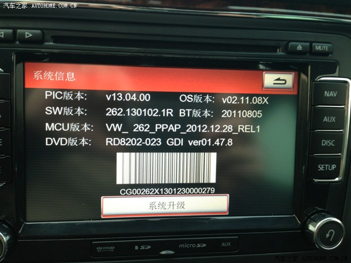

版本信息
至此安装完成
