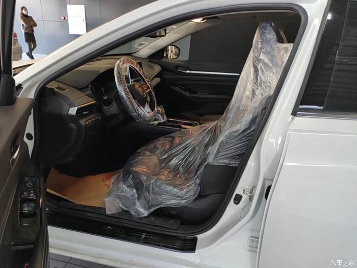

套好座椅套,方向盘套,档把套,放好脚垫,防止维保过程中沾染油污,就论专业这块那还是4S好,所以保养价格差不多,我觉得还是在4S保养要好一点。
