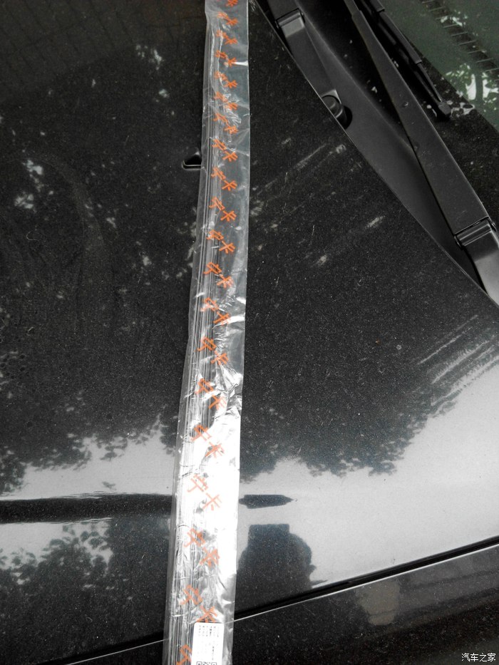

在宁卡汽车用品店买了两条雨刮胶条准备更换旧胶条。

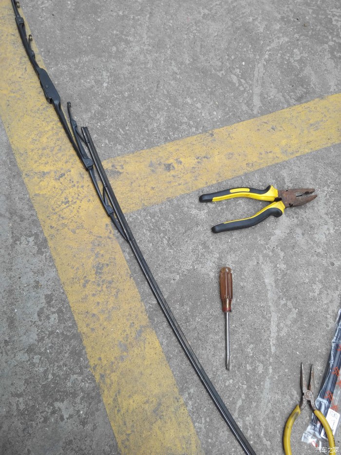

1、工具准备:镙丝刀一把、钳子一把。
2、新买的胶条。

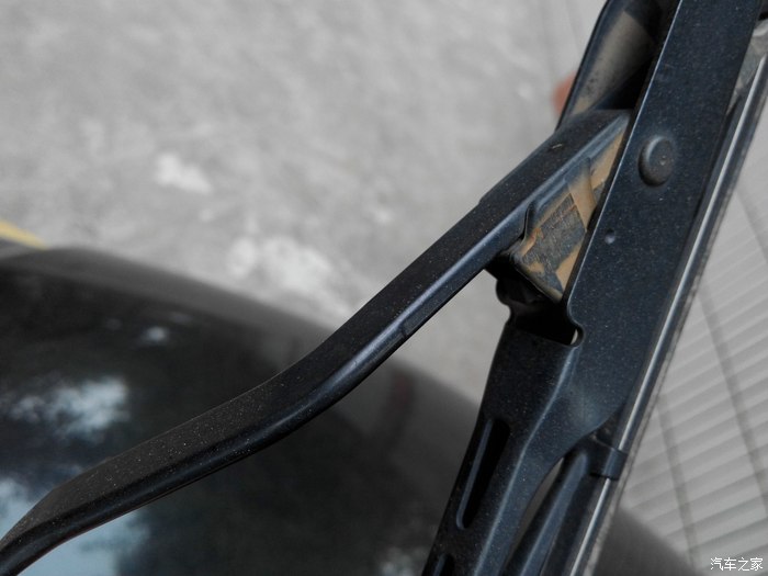

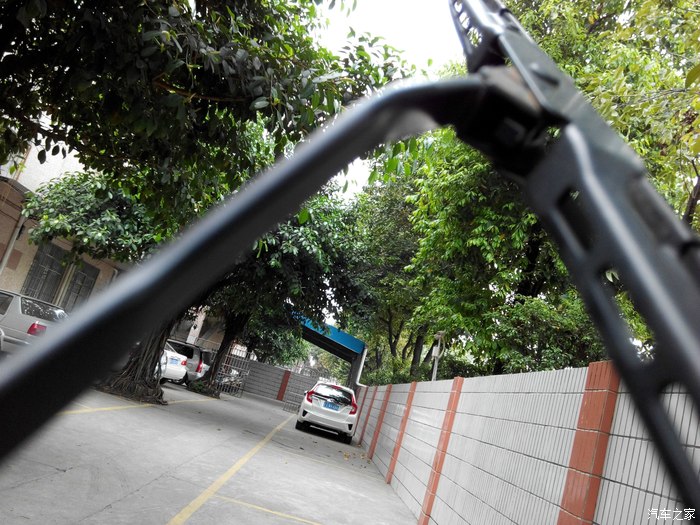

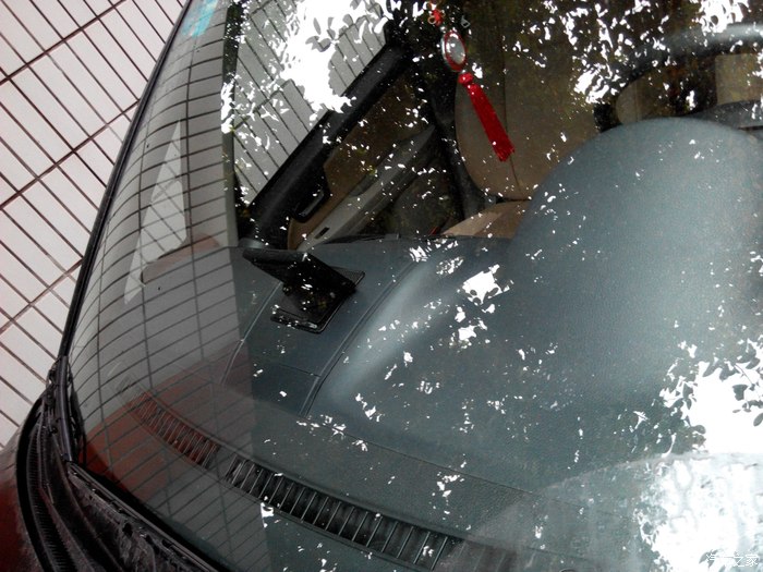

把支架竖起(注意最好用抺布垫在前档玻璃上以防损坏玻璃)可以看到刮臂与雨刮支架连接处有一小卡扣。

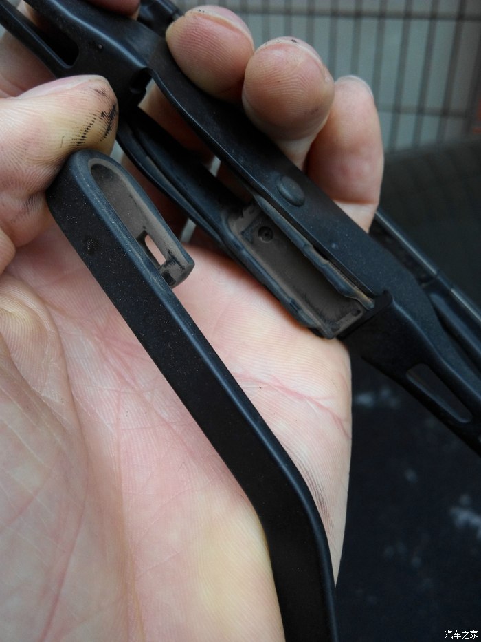

4、用手指轻按卡扣,并往上推出雨刮臂。把刮臂轻放回前挡玻璃上,以免损坏玻璃。

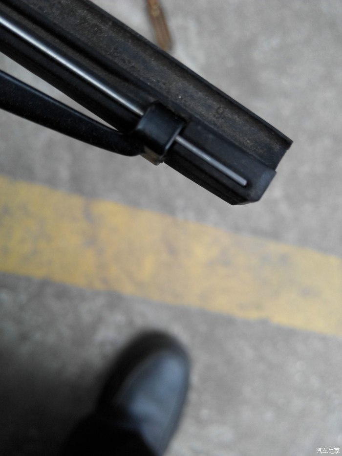

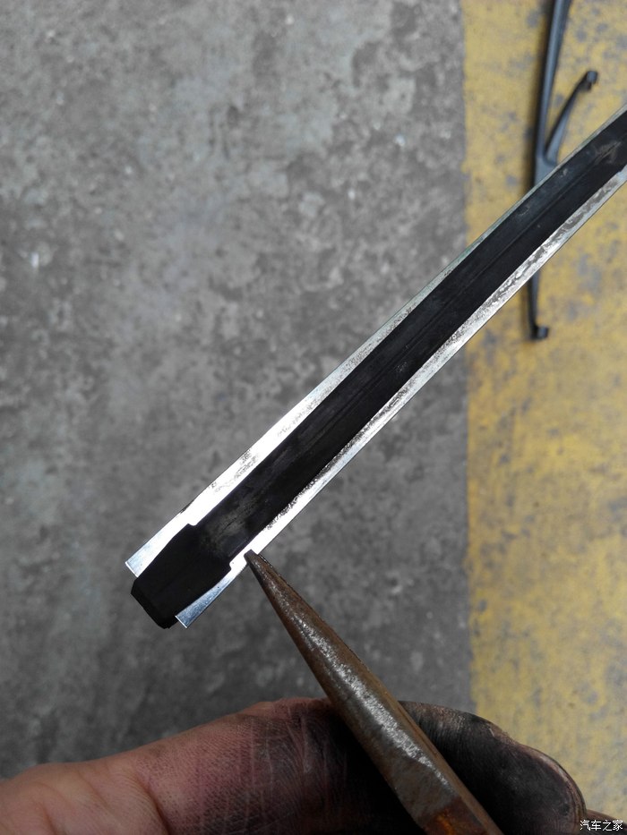

找到有锁卡的一端(两端不一样)用尖嘴钳夹着,并拉着胶条往外抽出旧胶条。
5、取出旧胶条里的合金支撑条,并装到新胶条里面。

7、看看效果:好干净!自己DIY不浪费自己原来的支架,又省钱!
