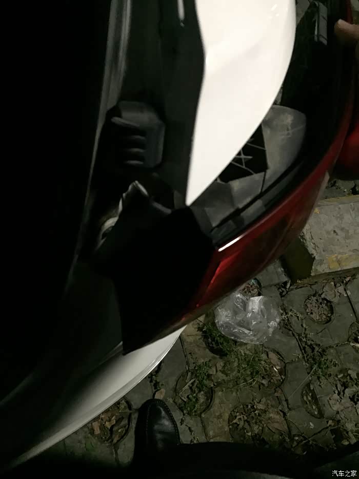

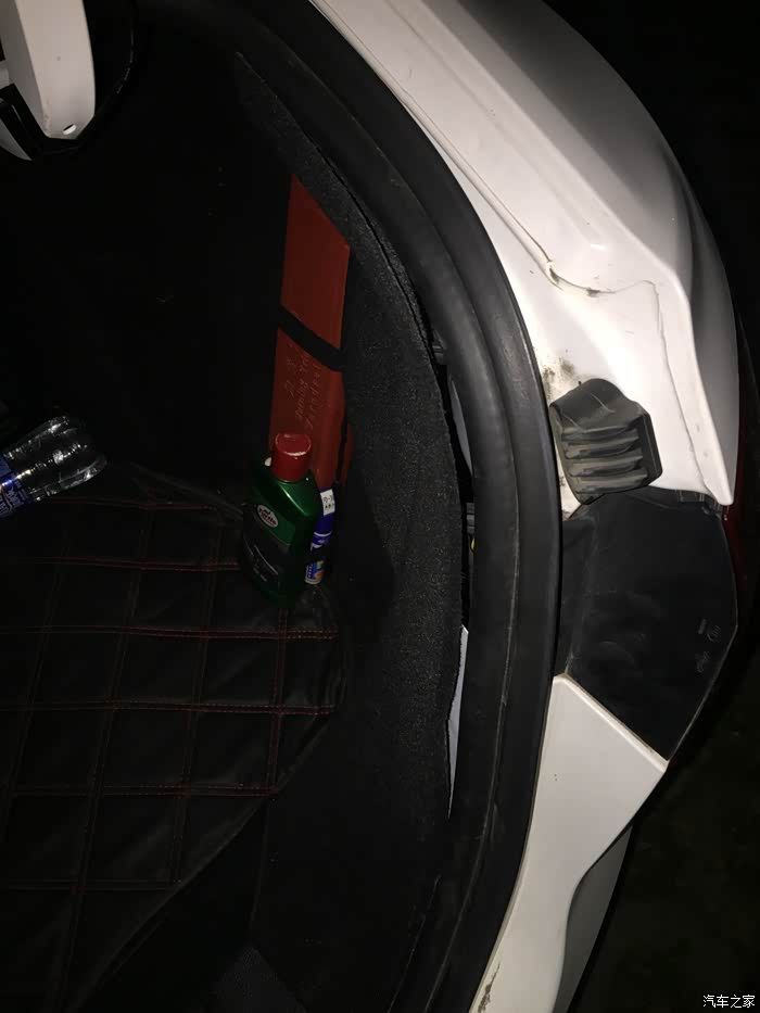

抠开尾灯旁里面的棉垫子

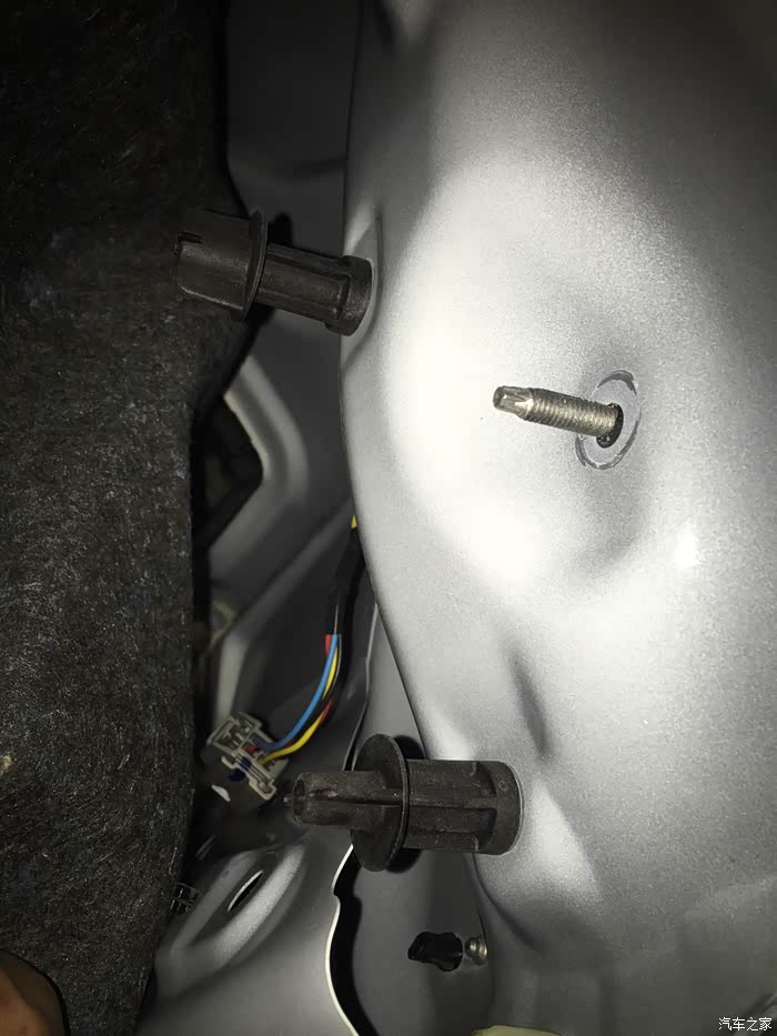

用手拧下三个塑料螺丝

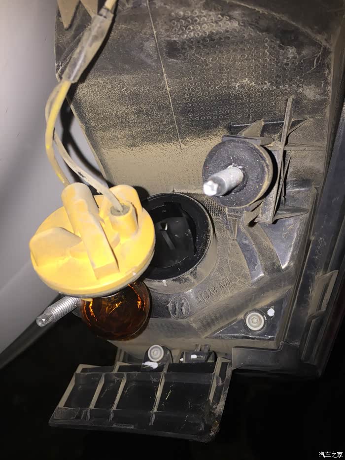

搬靠近后备箱门的这个黑色这里,轻轻的就拆下了

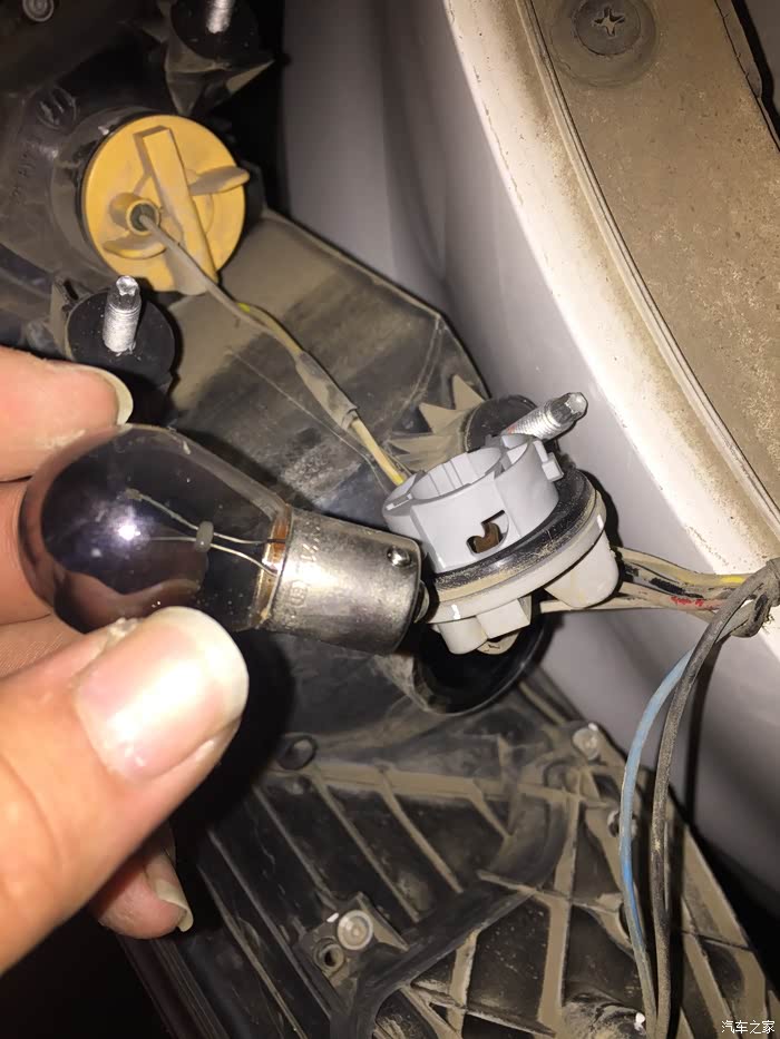

这个是转向灯,黄色的后盖,盖子拧下就能拔出来灯
这个是刹车灯,拧下灯泡是白色的飞利浦12W钨丝灯
