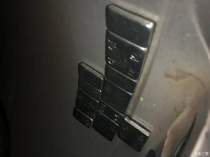

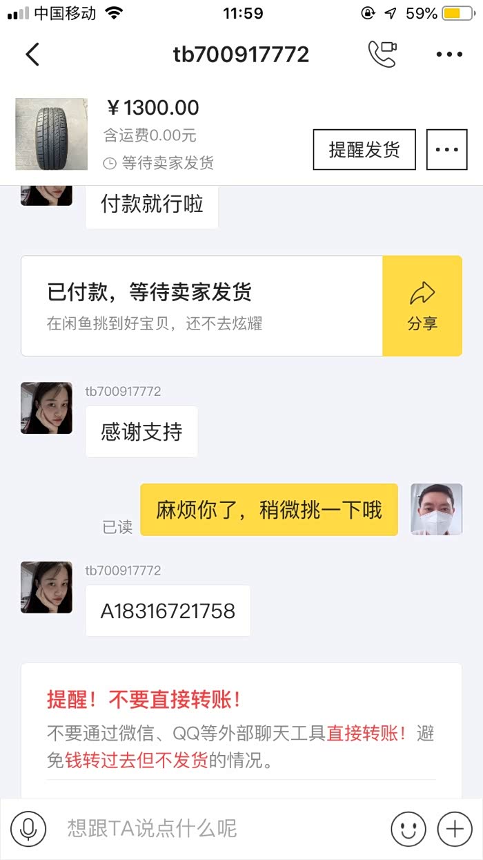

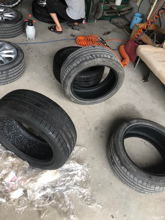

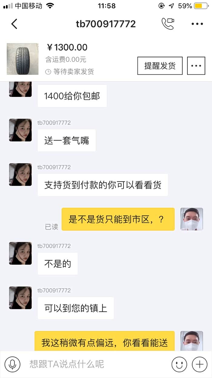

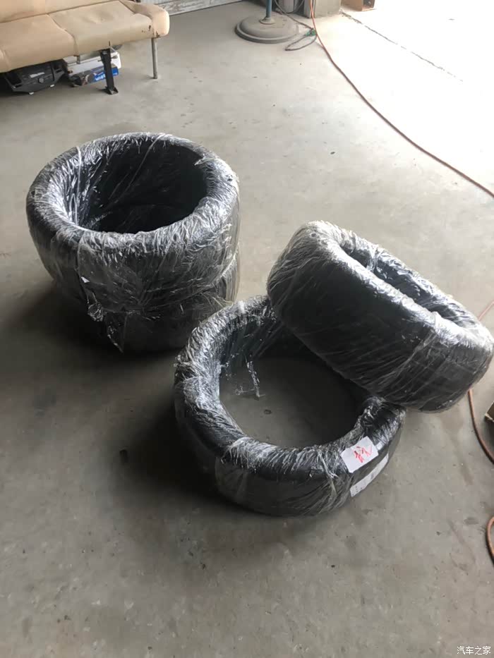

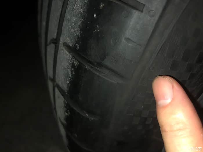

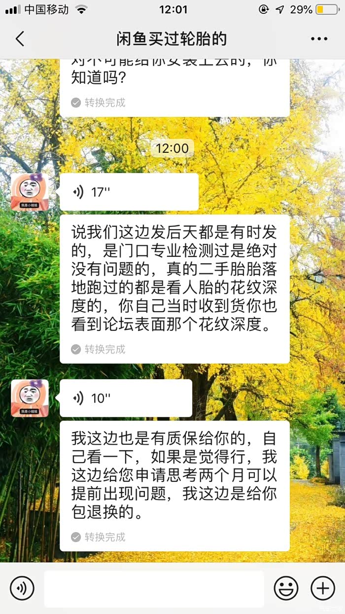

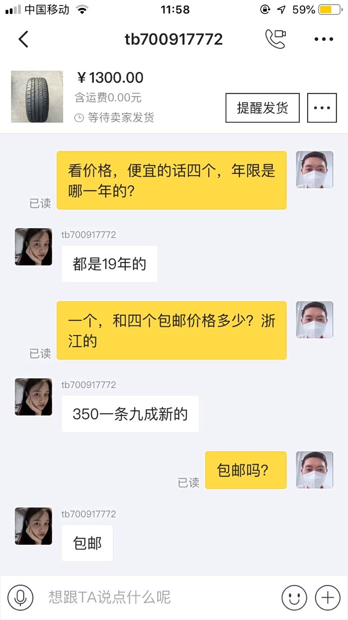

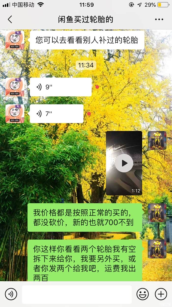

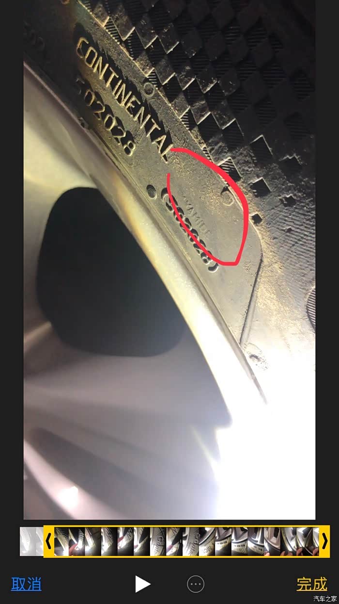

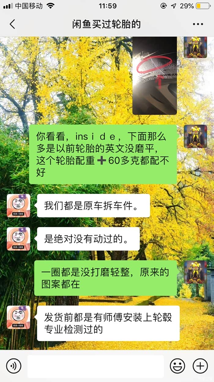

这次真的栽了,自己轮胎擦到路肩,发现侧面有鼓包了,本打算随便闲鱼买一个用一年再全部换掉。人家报价4个1300.就买了四个,刚到货就直接拿去装了,四个人工200.急冲冲看了下,感觉做工有点粗糙,胎面花纹有一个感觉口子有伤修补的痕迹,打算放后面,日期太新,看了是重新打印的,我再安装店了,只要没问题我还是能接受的,谁想哟挑出来两个放后面的,有一个轮胎动平衡调试了好几次,光一个位置加了5块10g六块5g,老板说可能轮毂变形,想想可能偶尔上台阶的缘故,没怀疑轮胎问题,后来来了几十米到家,第二天想想不对,想去再去做下动平衡,仔细看了下轮胎,我去,平横块对面轮胎侧面有lnside印痕!再仔细看马牌图案有错位的以前的纹路!还有其他凹陷图案,应该是翻新的马牌轮胎,把内侧刮掉一点橡胶,然后热熔一层薄薄的上去覆盖,弄不好哪里有暗伤才需要80g平横块!看了下四个轮胎外侧,发现还有一个前面的也是内侧图案一大片不说,侧面都有修补的痕迹,商家还死不承认。第一次买轮胎,哎!只怪上次买拆车件,商家轮毂轮胎质量确实还行!买轮胎还是建议买全新的,京东买过一次挺好的,实在不行天猫淘宝全新的至少比闲鱼好!这家广东的闲鱼退货地址:广东省惠州市博罗县园洲镇太阳宝宝幼儿园旁迪速兆丰闲鱼  邱惠晖 ***其实翻新没有什么,三年四年也用得到,就怕暗伤太严重修复了用一两年老化了,布帘有伤拉扯不够,胎面都可能凹凸不平,很危险,我看了下我的鼓包的侧面轮胎,很容易爆胎,看起来很小的鼓包……目前还要我运费自己贴钱,我去你大爷的,退两个都这样!我好心当驴肝了,坚决申请退款,急着用车,只能旧轮胎做一下动平衡,备胎先用了,或者两个旧的再用一两年,虽然做好了,都没裂纹什么的,马牌其实挺好的,硬度也适中,话说拆胎的把内侧搞了个缺,我不打算用那两个坏的轮胎了……本来以为一条坏的我也算了打算换一条,她们开始态度还好说到时候贴运费100给我换一条,可是又发现一条不好的,而且侧面明显修补严重,翻新痕迹都那么明显的,两条都内侧改到外侧,马牌轮胎内侧材料都是不一样的,内侧软薄一点的不说,好歹你图案都没覆盖,动平衡都做不出来,浪费我50一个啊!拆换一次一百一个啊!都是坑…全换的话当然买全新的,其实买好一点的可以多用一年,而且我车子都是地下室和车库,可以多用久一点的,真的这次打算买个拆车用两年再换,经不起便宜的诱惑呀!我自己也买过两次拆车轮胎,质量还算可以吧,只能说自己太急了,应该先检查仔细再去安装才行……主要轮胎和安装店就一起的,图方便,出门左转二十米拿货,在走二十米就安装了,哎!

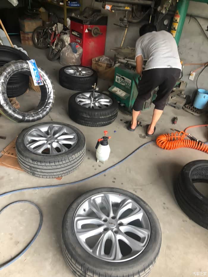

安装第一个的时候,我自己拆开来看到的,这个放后面了,又稍微挑了下,另外一个放后面的,动平衡都做不出来!浪费安装费

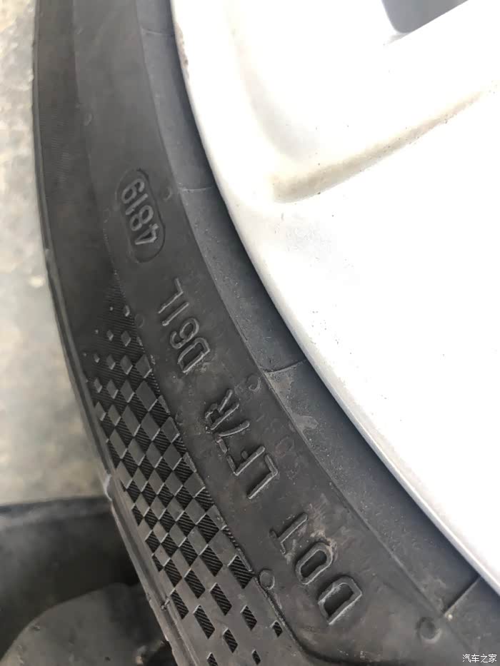

旧的轮胎做好了,做工一比较就是有区别的,不说胎面有红色的胶线,仔细看花纹和图案精致细腻度没法比,当时大致看了下,感觉整体翻新改日期的,没看到侧面有补丁,主要是有很多水干的痕迹,不太好找!

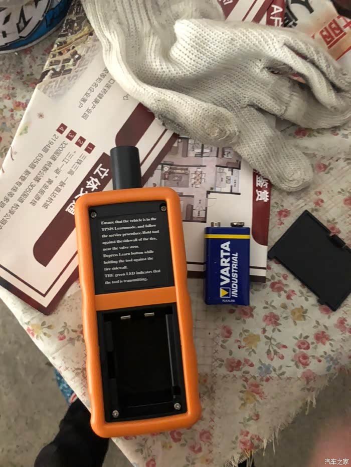

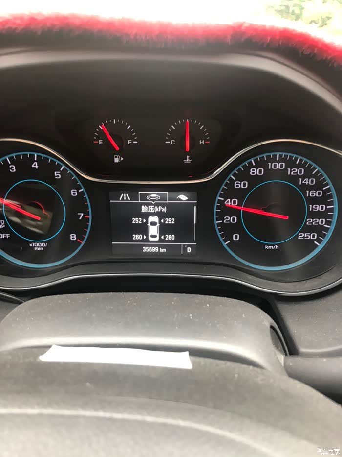

胎压学习

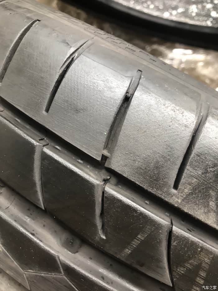

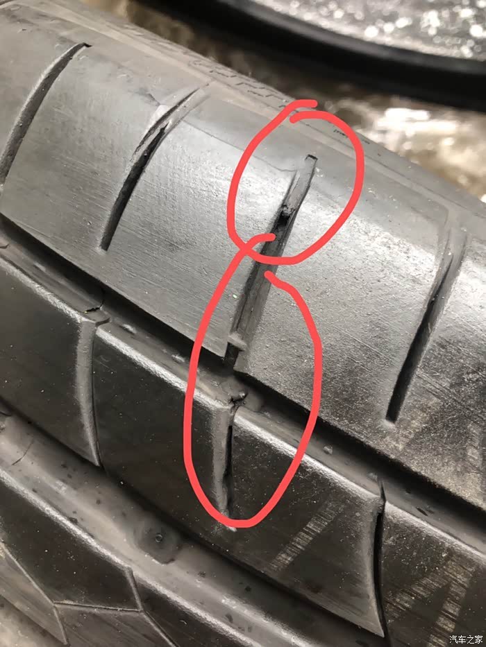

当时安装时候看出来有胎面大的修补!打算放后轮

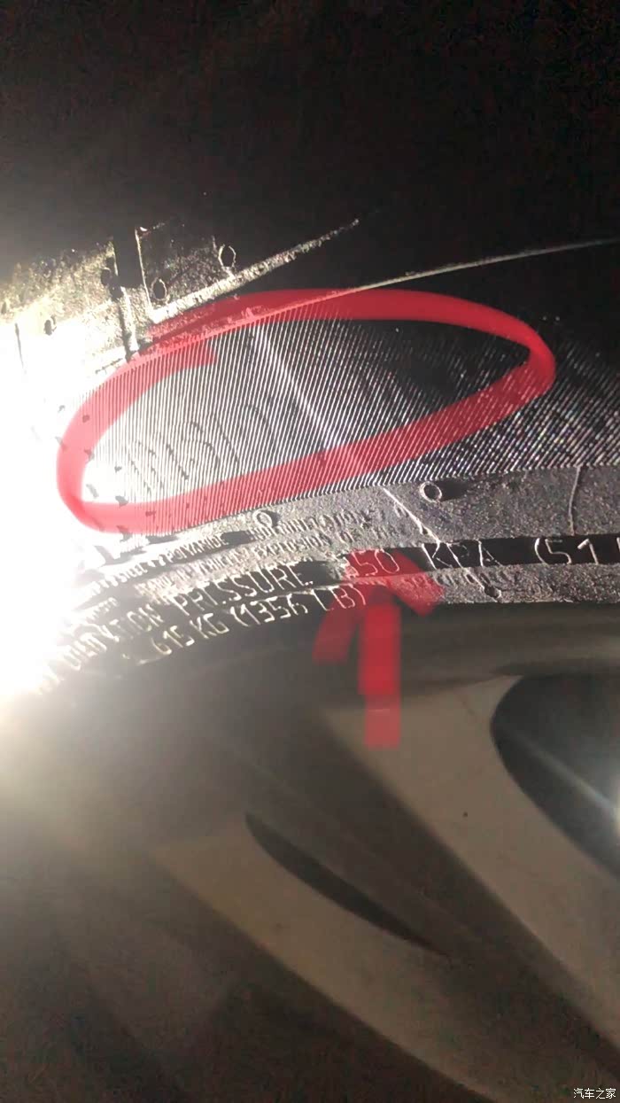

动平衡块很多的对面感觉有点不平

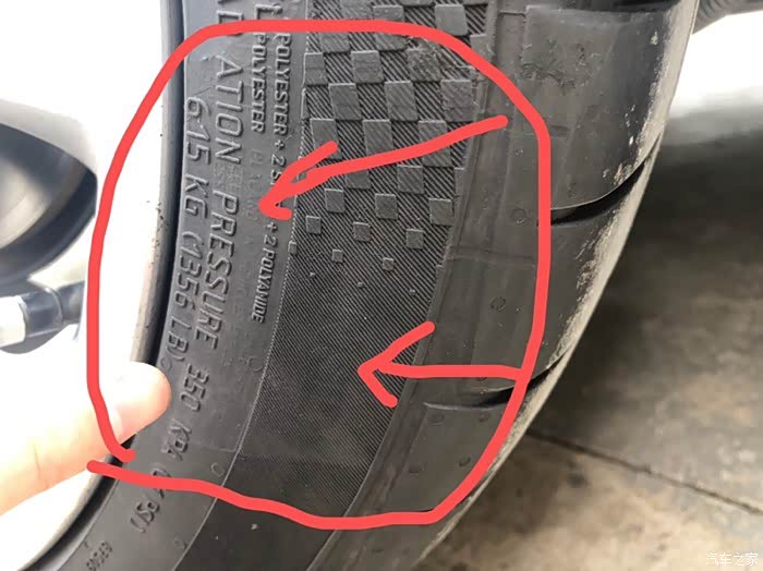

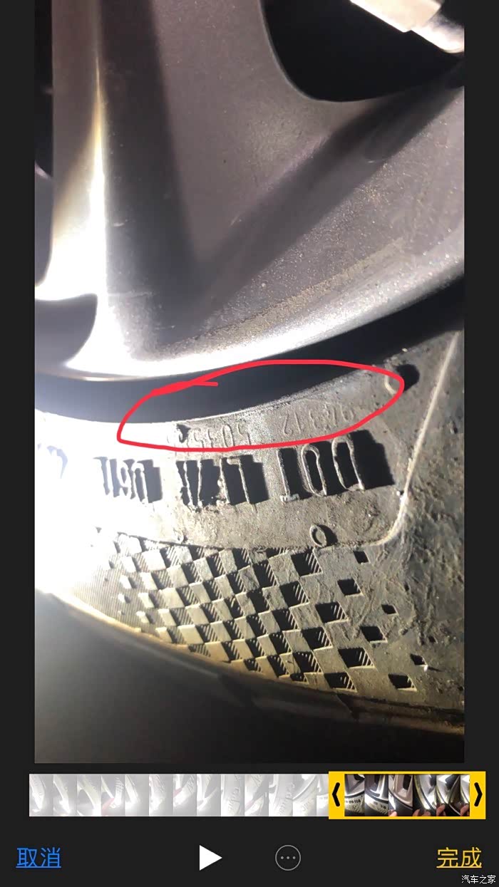

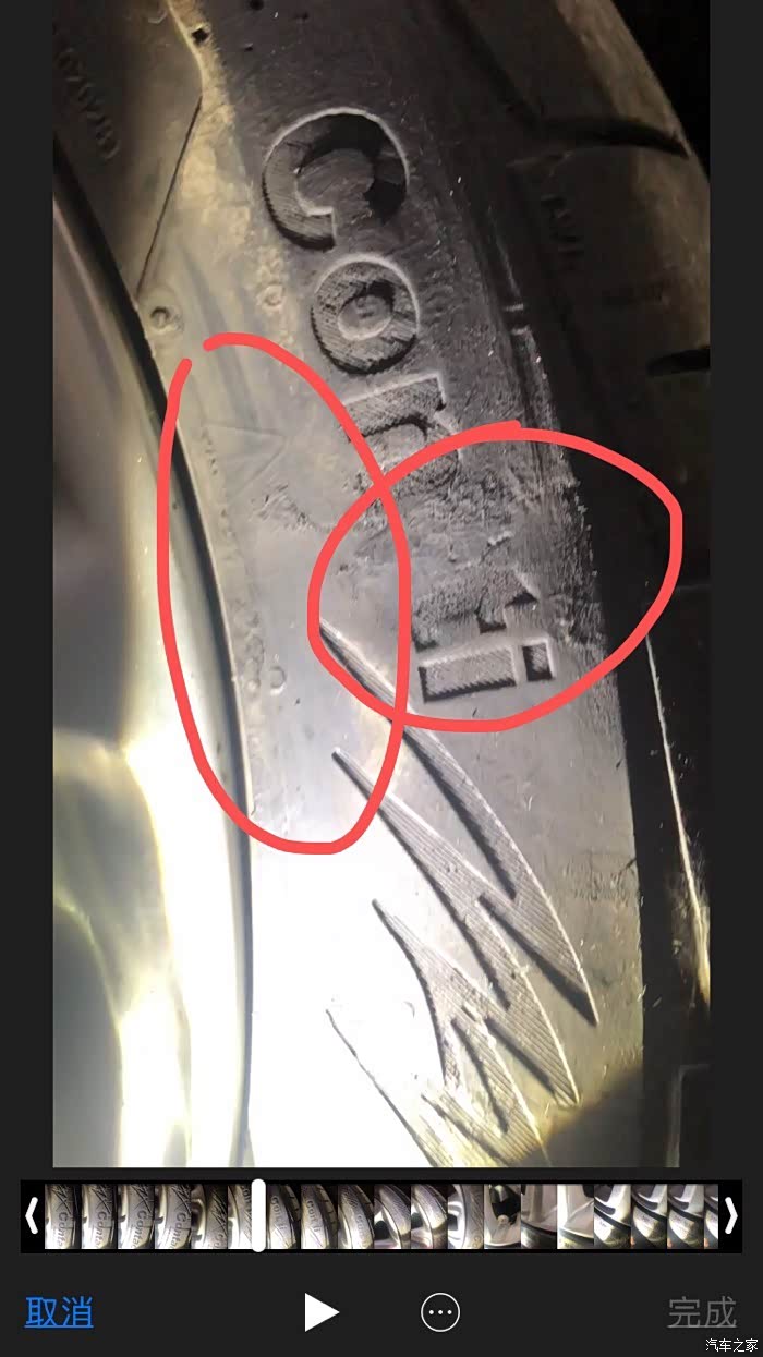

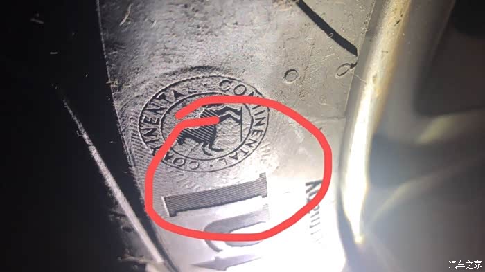

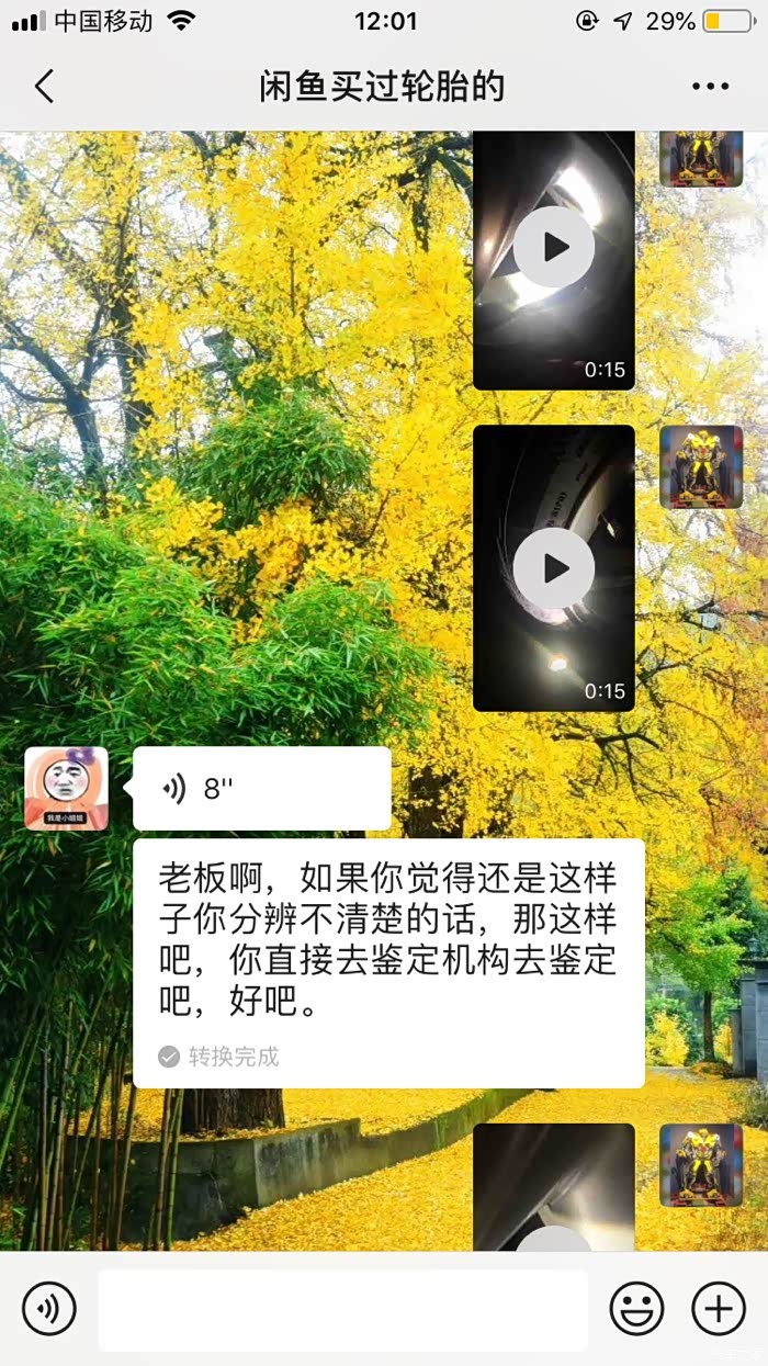

再仔细看有翻新前轮胎的英文图案一大片!inside大大的印子和小英文字母!本打算退换一个,后来前面也有一个是这样的,而且侧面有很大的暗伤!打算退钱,还要我贴运费!我不答应!绝不!
以前的图案凹陷的长方形

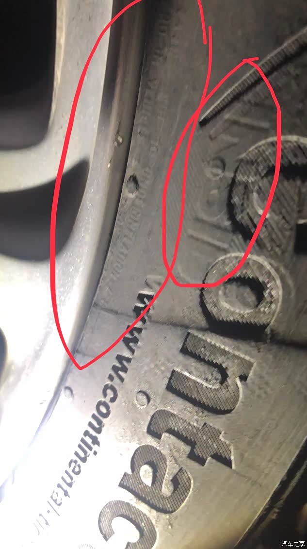

重叠的马牌标志图案,底部是翻新前的凹陷图案,因为是内侧图案,凹陷比较深

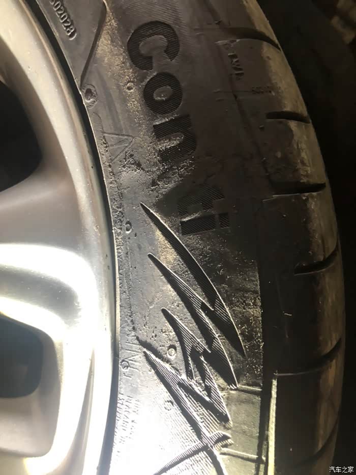

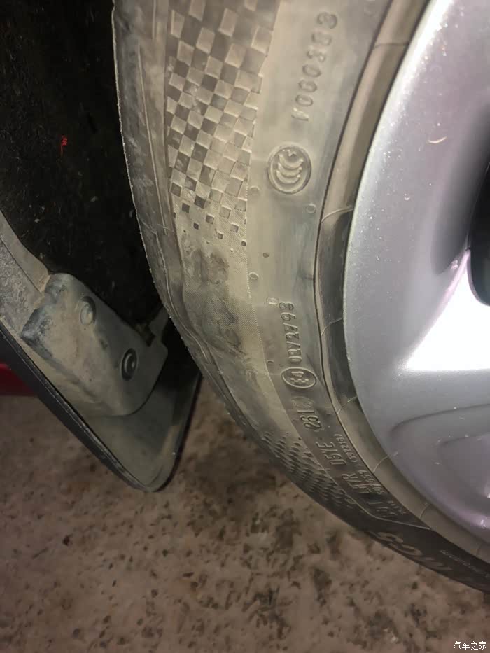

侧面这么大片伤痕,还有个修补,让我怎么敢用?都不平整的

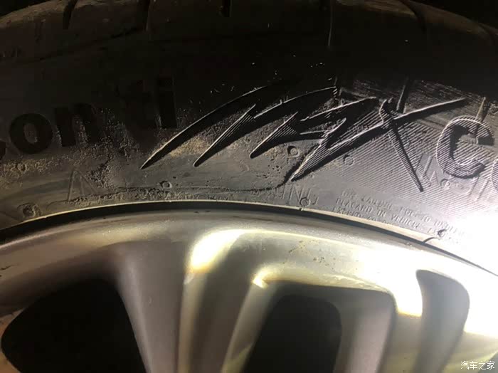

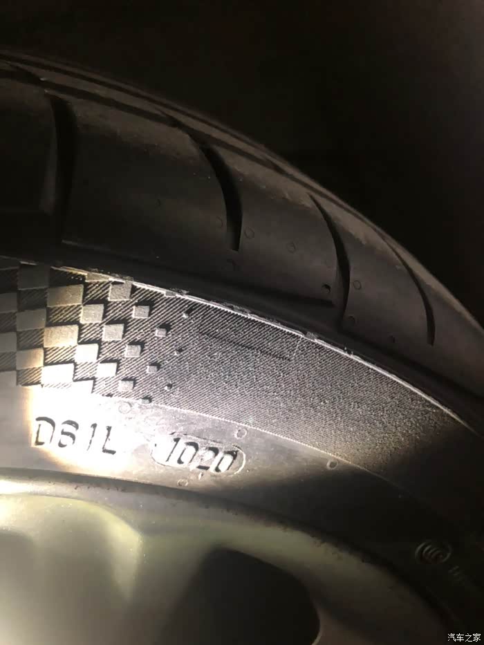

inside还有细碎的数字英文印子都是以前的胎印,翻新改造修复的太粗糙了!

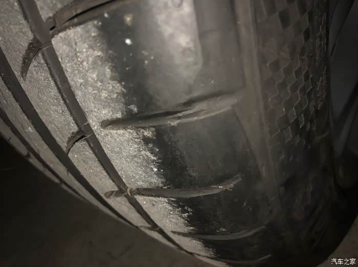

做工粗糙就不说了,当时就看出来了,多余的印子面积半圈整!
真的敢用?!那么大的侧面破损也不舍得扔?翻新没错,有益环保!可是严重的安全系数低的可怜的轮胎你也修复就不对了!两块一条的轮胎,硬是给你简单粗暴的方式当拆车9成新品卖!
