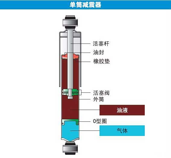

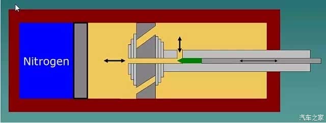

1.单筒结构减震
简单点说就是:就一个工作桶,当减震上下运动,油通过活塞上的特定压力的阀门流进流出,下部分充入高压的氮气,中间用浮动活塞(图中的O形圈)与油隔绝开。便可以利用氮气的膨胀和压缩,借助浮动活塞的上下运动来补偿因活塞杆的进出而引起的缸筒容积的变化。

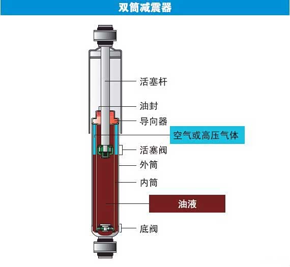

2.双筒结构减震
这个就是在单筒的基础上,在减震底部加一套底阀,通过底阀连接另外一个储油缸。当减震上下运动,油除了通过活塞上的特定压力的阀门流进流出,还通过也是特定压力的底阀在外储油缸之间流动,在外储油缸上部,一般充入低压的氮气,或者没压力的空气。
如果还有没懂的,可以去查阅相关的资料,这里我就不累诉了。

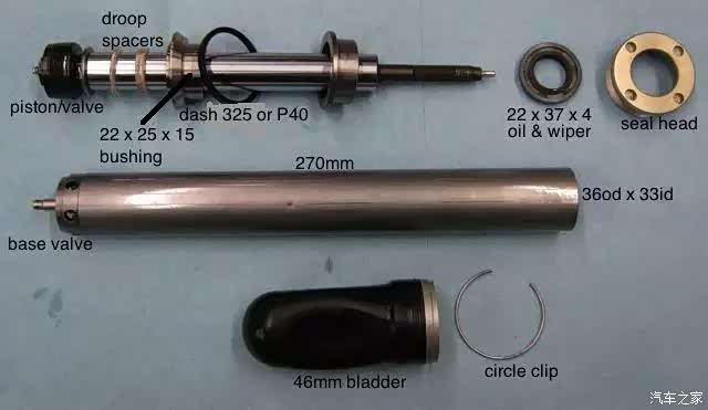

常规的单筒油气减震,空气由于压缩做功的原因,加上空气的比热又比较小,避震器使用一会儿之后,温度上升很快,内部压力的大幅度变化,使避振性能发生很大变化;同时由于这个原因,气压也不能充太高,否则产生危险,制约了避震性能的提高;此外在剧烈的动作下,空气和油液混和成油泡和油沫,使压缩阻尼也发生变化;于是为了解决这些问题,更高性能的避震器出现了:氮气避震。
氮气避震是将油气避震中的空气换为纯净的氮气,并将氮气封闭,封闭的方式分为胶囊式和气罐活塞式;胶囊式是将氮气封装在一个橡胶质的胶囊里,放入套筒中;由于氮气本身比热大,物理稳定性好,因此压力可以达到1MPa以上,使性能提高10倍以上,同时由于胶囊的封闭,油不能混和,避免了产生油泡;胶囊式的缺点是由于橡胶隔热,氮气散热较慢,不适用于极端恶劣的使用环境:赛道。
胶囊式氮气封闭
黑色物体就是橡胶气袋

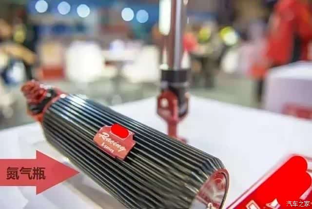

气罐活塞式是为了竞赛而生。竞赛的特点是极限的比拼,动力的极限,刹车的极限,抓地的极限,避震的极限。每一次的加速,每一次的重刹,每一次冲上路肩,每一次转向,避震无时不刻都在吸收着路面和车身传来的冲击,这些冲击所转化的热量必须及时的散发出去,才能保证避震的稳定;为此将氮气封装在导热良好的铝合金气罐内,并在气罐内以一片聚四氟乙烯材质的活塞将油液与氮气隔离;因此氮气能够快速的散热,从而始终保持稳定的性能。
氮气瓶运用了导热良好的铝合金,并全身加了散热片。

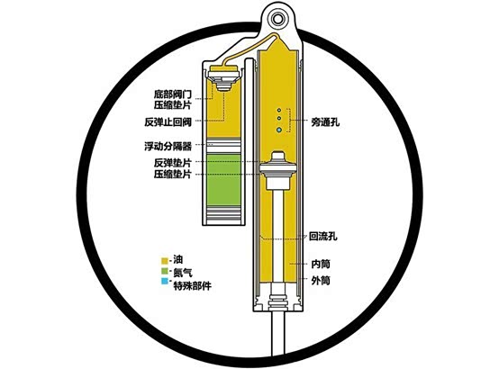

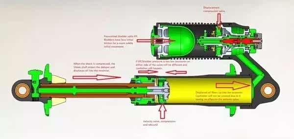

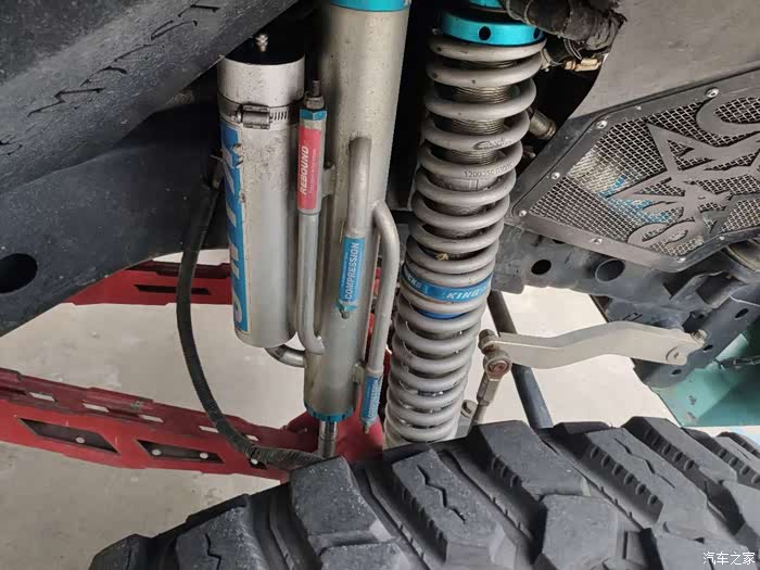

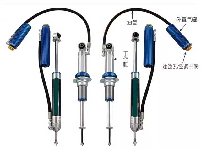

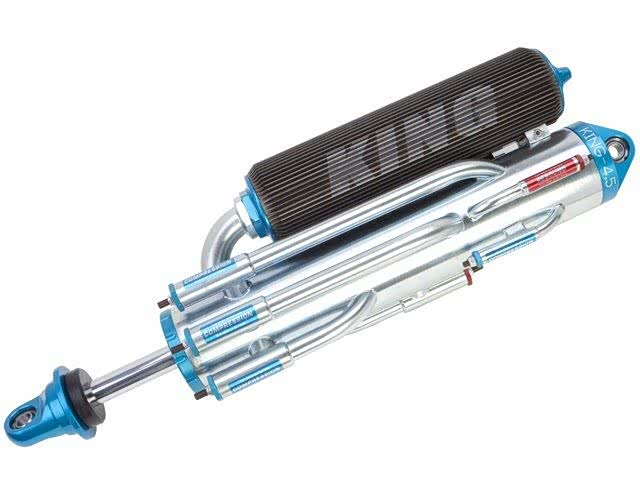

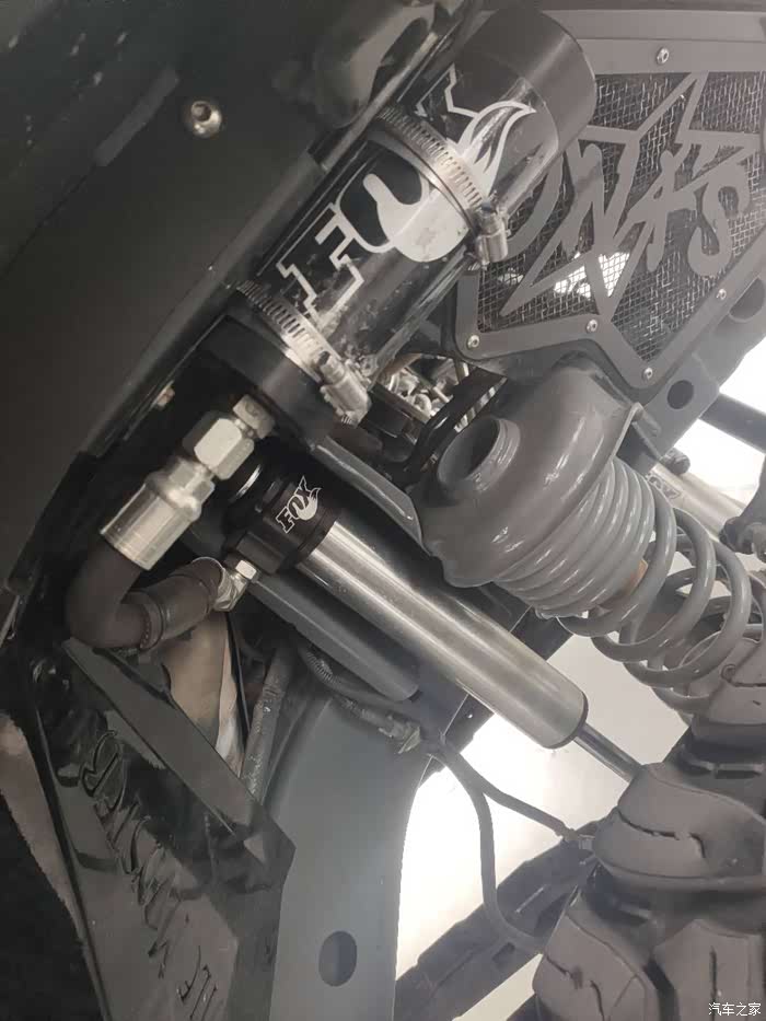

2.再来看看我们常说的双通道,三通道氮气减震,又是什么意思?
这个图,大家很熟悉吧。就是大家常说的多通道。
很多人虽然换了这个减震,但是还弄不清这个多通道好在什么地方。
给大家看一下它的内部结构,也许有的人就懂了。可惜放不了动图,不然更直观一些。

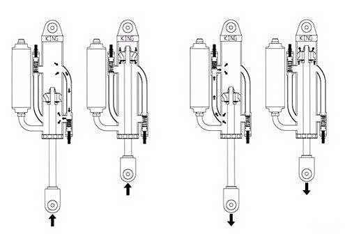

这个按正规点的叫法,叫外置旁通氮气减震器。但大家还是习惯叫什么三通道。
原理很简单:就是它按照减震器不同的行程,可以通过那个黑色的小头子上面的螺杆,调节每个通道的开度。从而实现了,不同的行程,减震器的回弹和压缩,这些都可以单独的分开调整。可以满足大家的各种需求。
当然了,有外置旁通,肯定也有内置旁通的,给大家看张图,这就不展开讲了。就是它的不同行程的孔在内部,有双层,从内部流通。

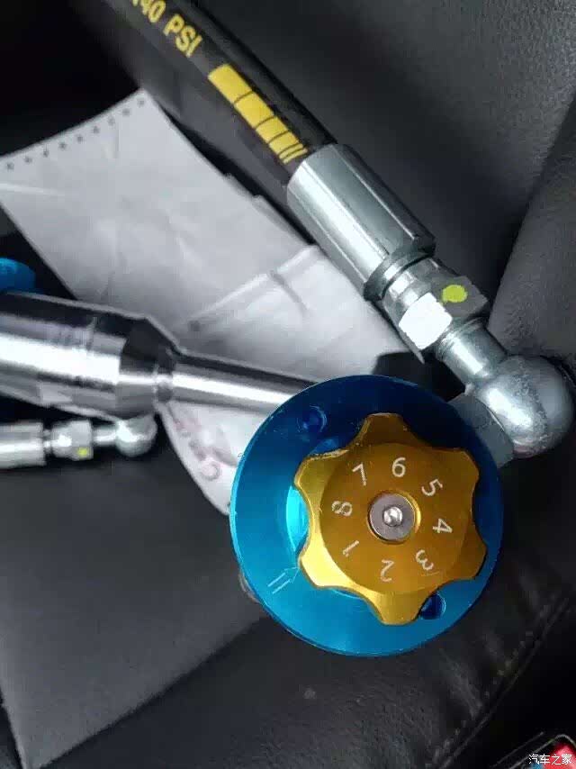

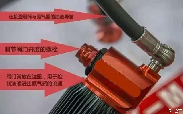

3.最后,我们再看一下,很多减震器带的调节减震软硬功能。
这个简单,控制油进入氮气罐的流速,控制减震软硬。
这是常见的绞牙避震器结构。1个调节旋钮的。
大家可以清楚看到,我们平常拧的旋钮就是调节图中绿色的箭头,改变的就是未通过活塞及阀片组的油量的大小。
所以当旋钮顺时针完全关上(也就是最硬)的阻尼是由活塞阀片决定的,当逆时针逐渐旋转旋钮,流经活塞阀片组的油量逐渐加大,则阻尼越来越小。
因为油液可以从两个方向流通,所以1个调节的旋钮同时影响压缩和回弹阻尼。
当然,不同的减震设计厂家设计也不一样,但都是通过设置一个可调的阀门,来控制的,这个感兴趣的车主可以单独去研究。
