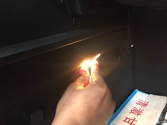

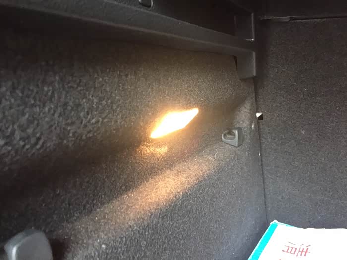

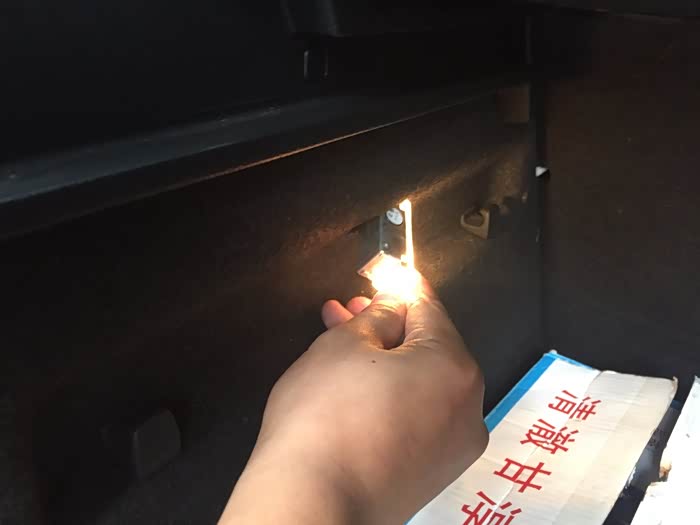

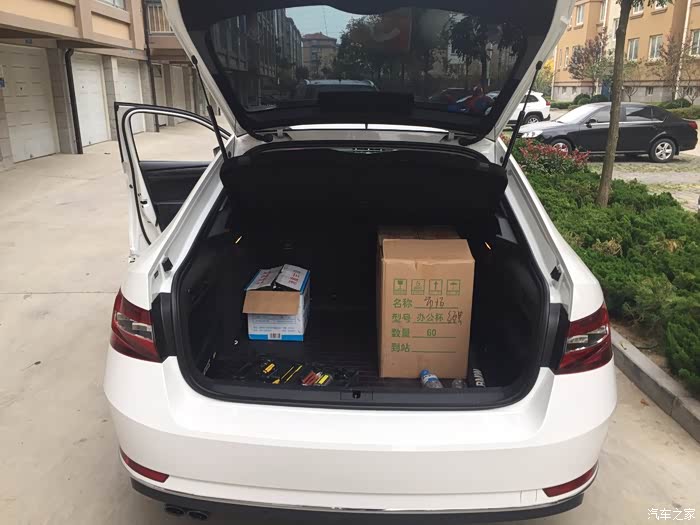

原车灯泡是黄色光源,晚上真的不够用
白天也没啥用 晚上不够用 鸡肋了 换!

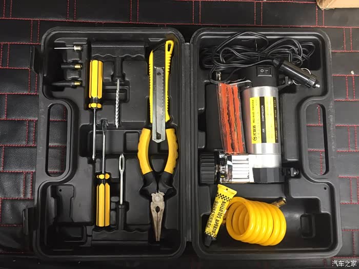

准备好工具箱 不管用不用得到 气势首先要有 准备工作要齐全

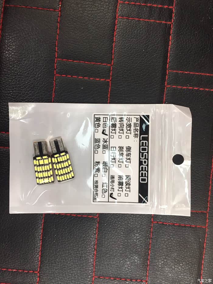

两个灯泡就这么一丢丢
准备开始干活

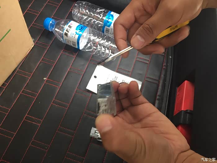

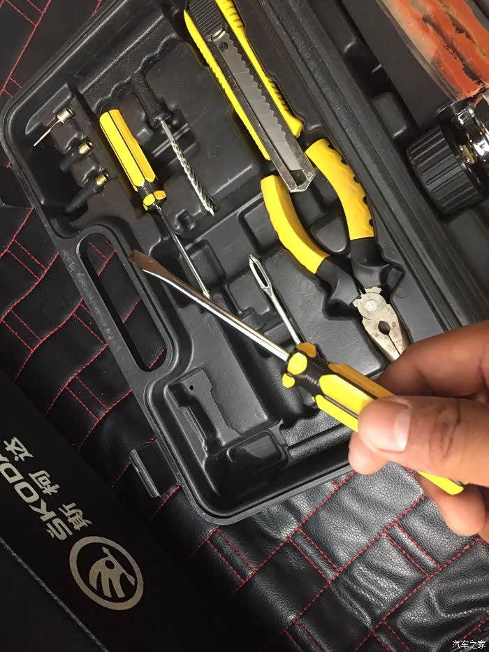

一字螺丝刀准备 就这一样就行了其实

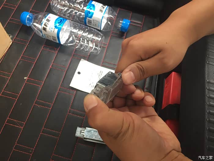

这个位置建议大家用螺丝刀哈 因为用螺丝刀拍着不得劲 徒手来一个
撬开一侧以后 可以轻轻拽出来

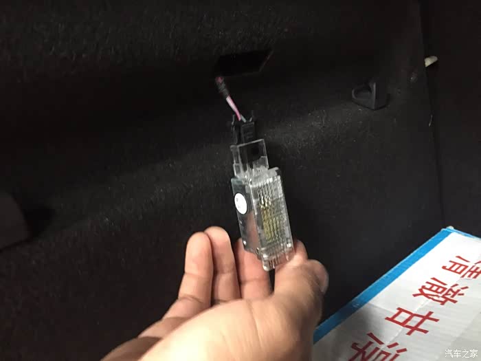

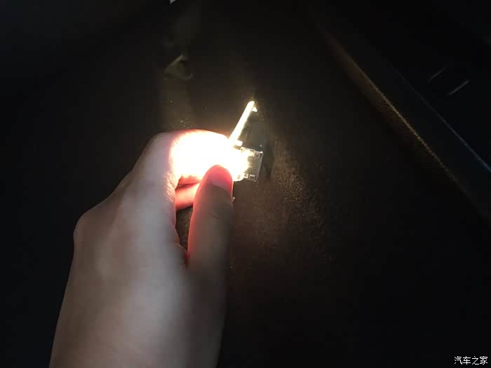

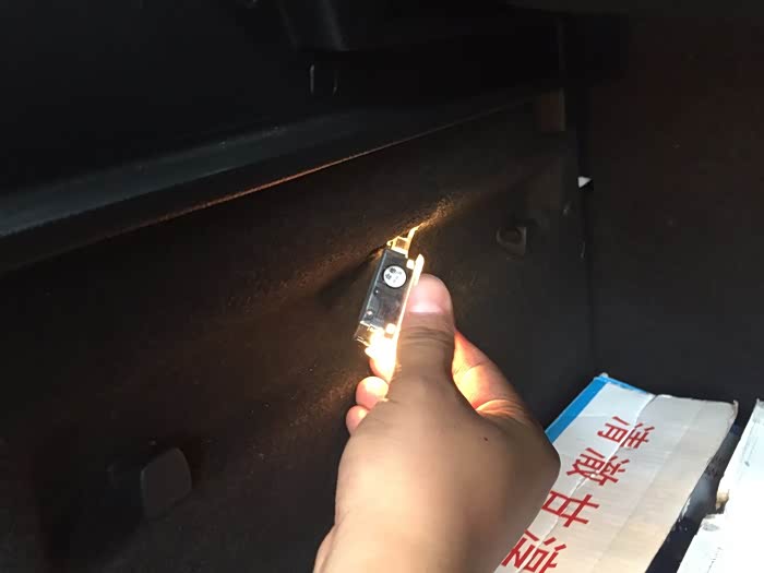

是这样的 真的很烫 拔出电线
两边的都拆下来
静置等待凉透了

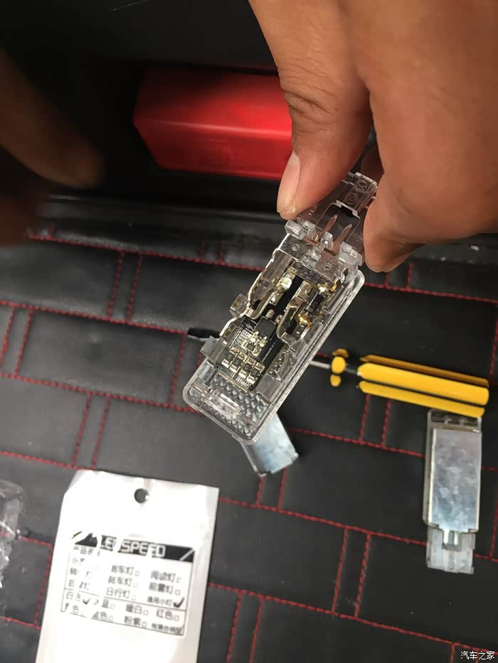

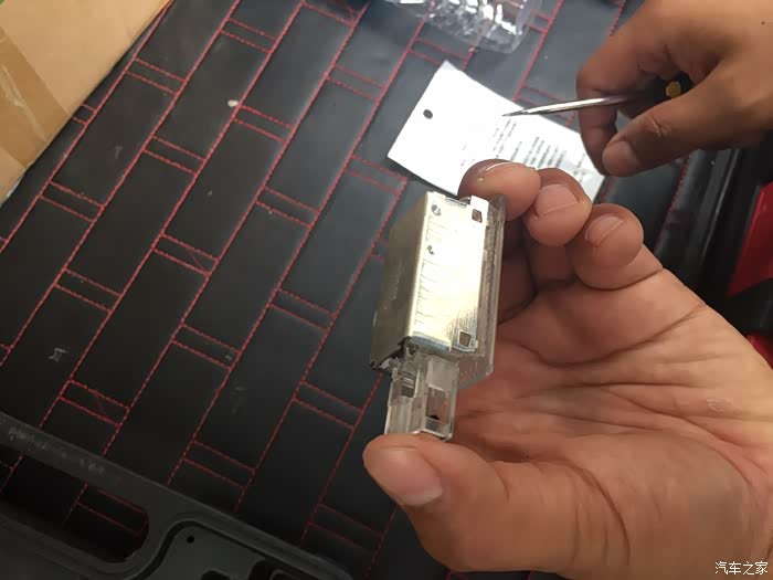

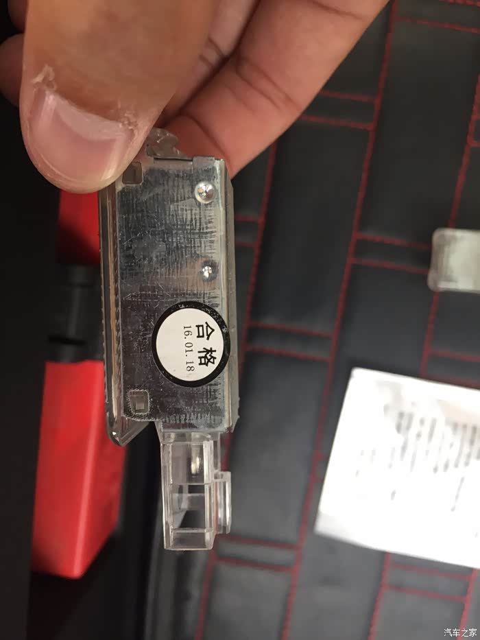

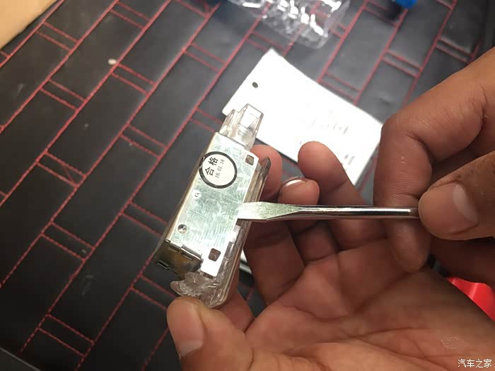

螺丝刀拆开外壳
一字螺丝刀轻轻撬开

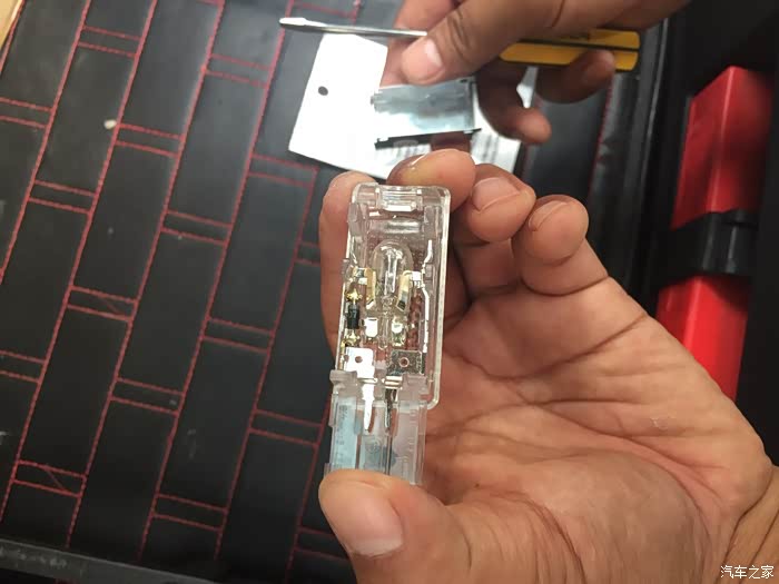

撬开以后就能看到灯泡了

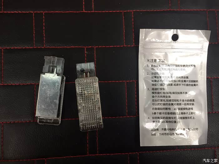

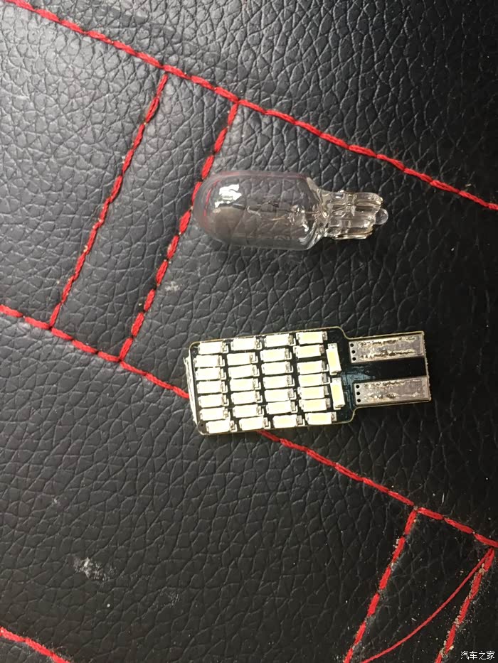

原车的灯泡是这样的
对比一下

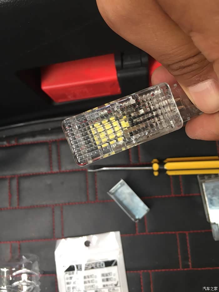

将LED灯泡插入
正面是这样

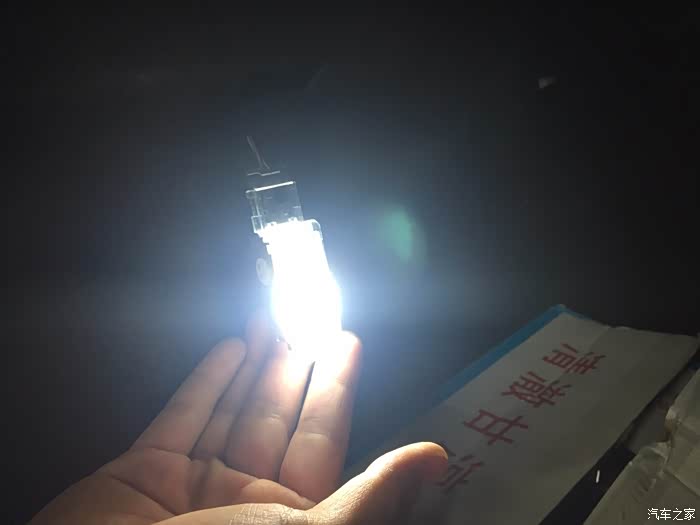

效果是这样的 看起来就亮了很多

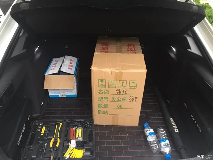

装车成功

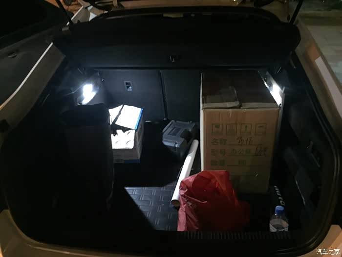

白天效果不明显

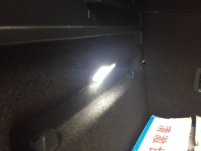

晚上来看看 效果就很明显了
