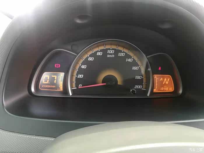

到今年8月份就是整11年的车了,目前马上19万公里,离上次换机油接近9000KM了,利用午休时间换机油吧!

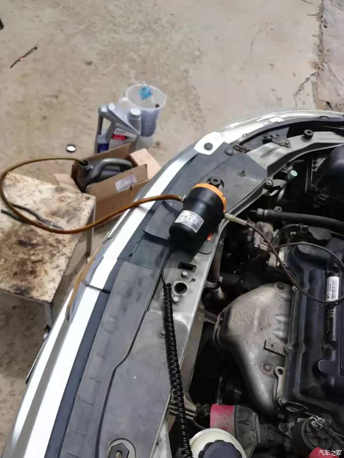

网购的换机油神器,100元,已经用了很多次了,接电瓶的电就可以工作了,具体操作不说了,实在是太简单。

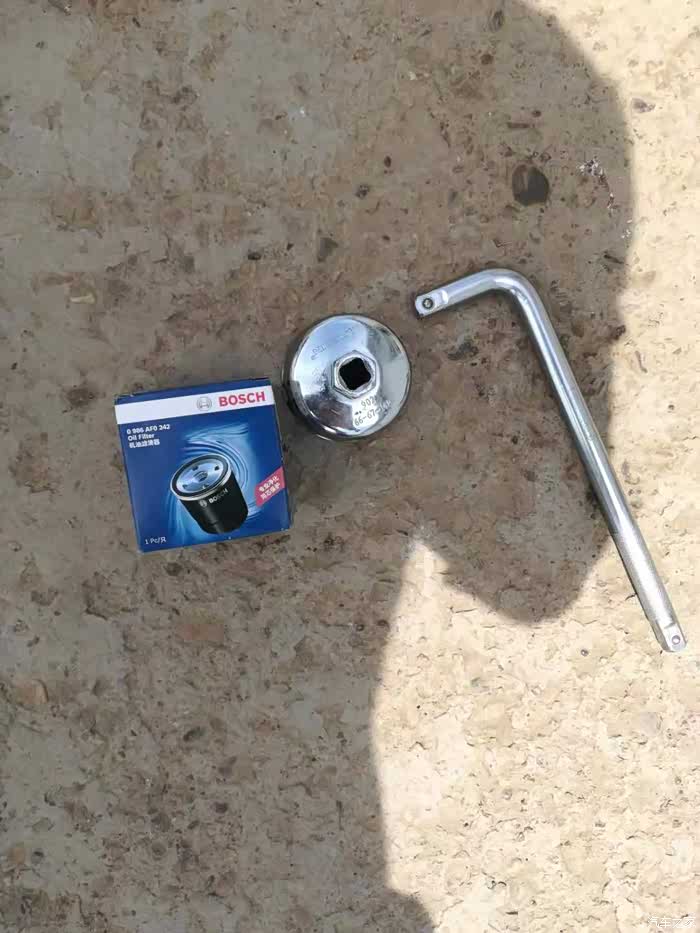

博士机滤35元,博士旗舰店买的,以及拆卸机滤工具,都是网上买的,很便宜!

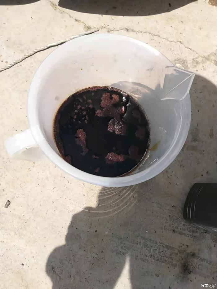

抽出的机油!

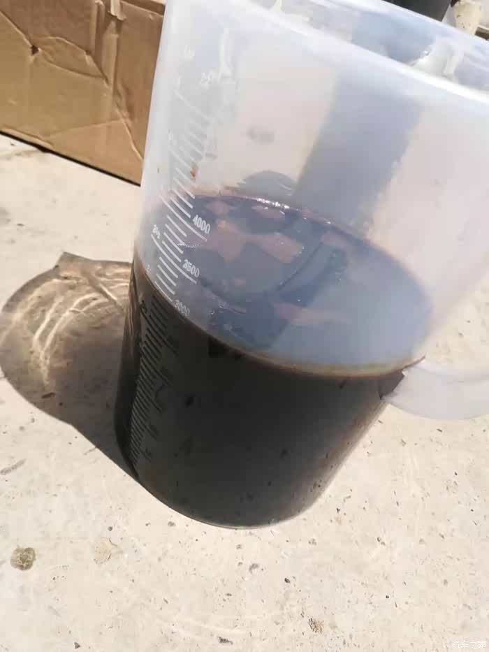

抽出的机油量了下,果然是3升!

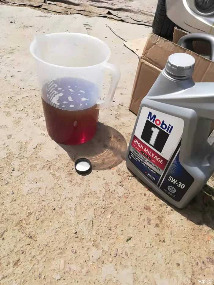

去年某东国际购双11打折买的高里程美孚一号,买了2桶(4.7升/桶),总计300元,可以换3次,真心便宜又实惠!量杯量出3.1L油!
