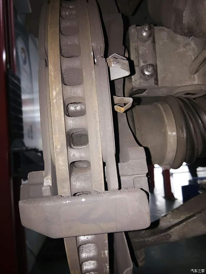

旧的刹车片只剩很少的摩擦材料了,几乎快要磨盘了

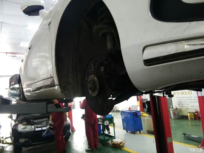

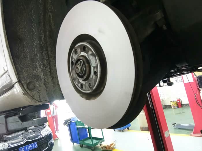

拆下刹车盘

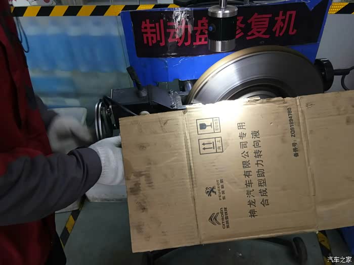

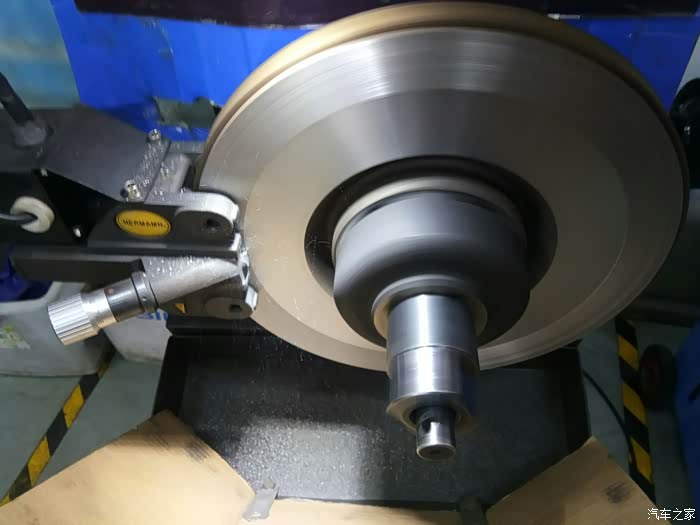

正在手动打磨刹车盘
进行自动打磨

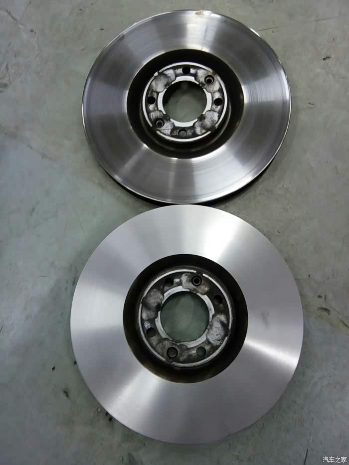

刹车盘打磨前后对比

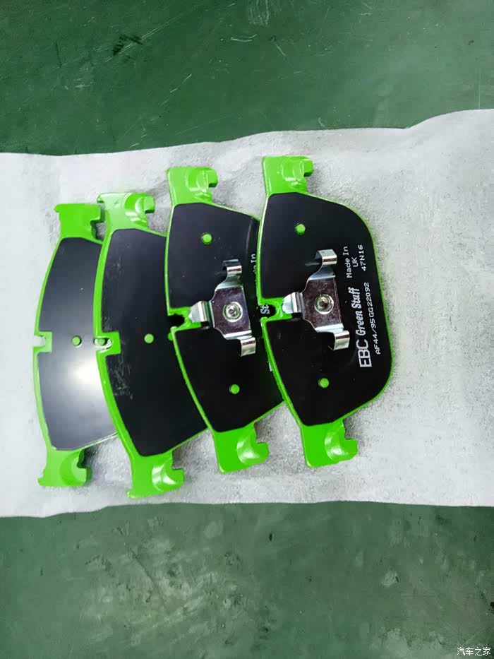

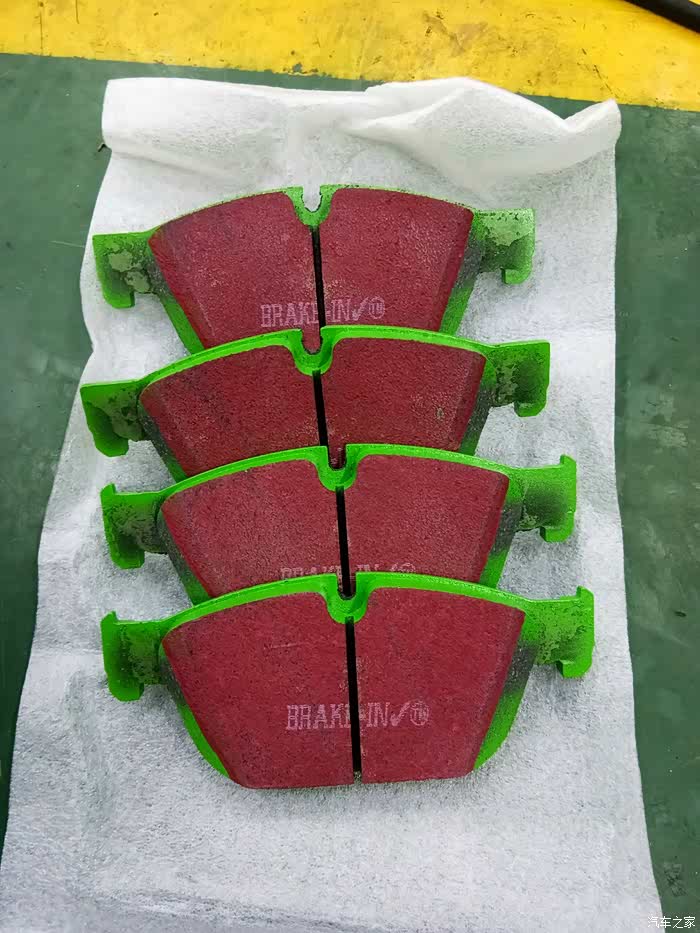

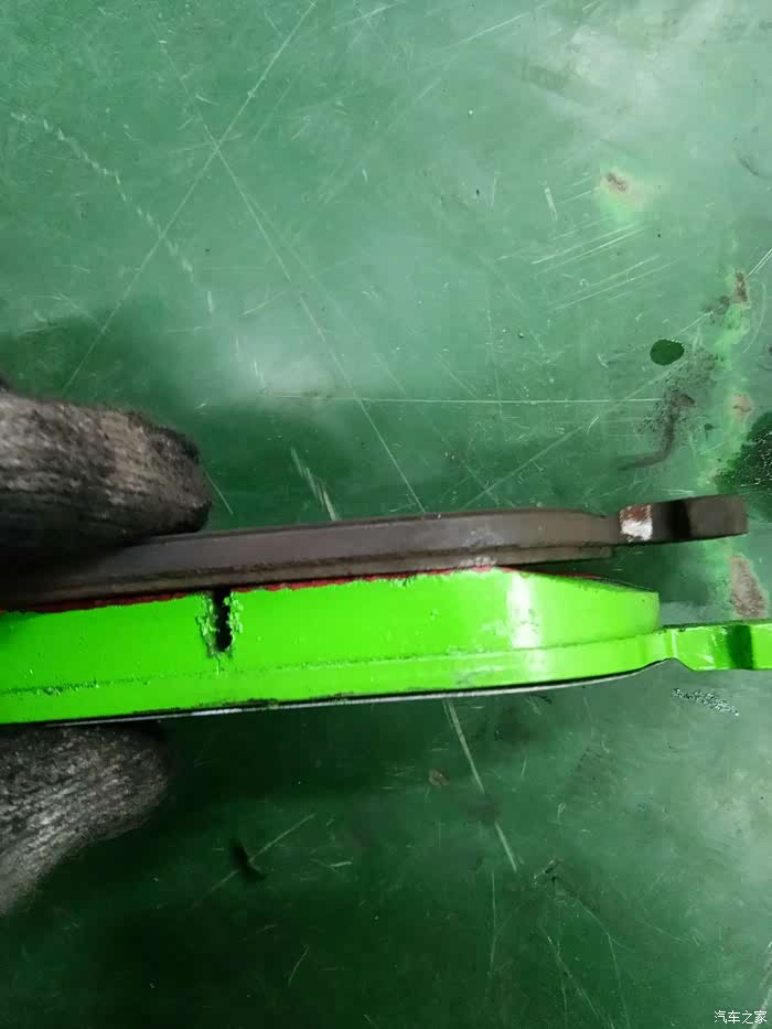

新的EBC绿皮刹车片,刹车距离更短,使用寿命更长,更加耐高温
新旧刹车片厚度对比

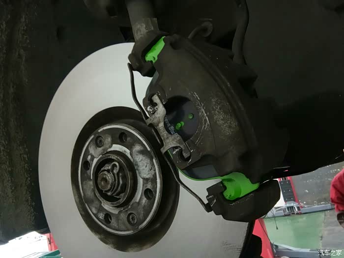

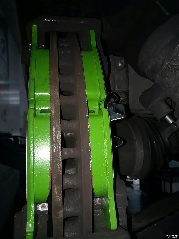

装上卡钳和新刹车片
将刹车分泵和卡子装好
更换刹车片时,将刹车盘也打磨一下,可以防止刹车抖动的产生,还可以减小刹车异响产生机滤,延长刹车片使用寿命,缩短刹车片磨合时间
