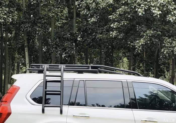

【全民用车记】改装哈弗H9减震器的全部过程
相关车型:哈弗H9 2022款 2.0T 汽油四驱智享型 5座
改装初衷
哈弗H9各方面性能都已经是属于很不错的了
朋友说有个问题,开车的时候摇晃幅度比较大吧,减震效果不是很好,所以驾驶过程中给他的感觉就是舒适度不是特别棒,但他又比较喜欢这款哈弗H9,所以决定叫我给它换一套减震器,提升减震过滤路面带来的各种颠和不舒服的感觉,
