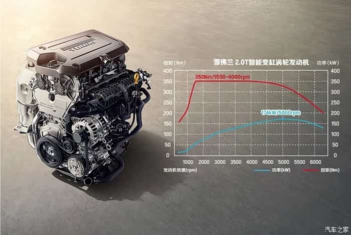

作为雪佛兰品牌的中级SUV性能标杆车型以及Discovery摄影师的专属座驾,雪佛兰新探界者搭载的是2.0T发动机+9AT变速箱,这个组合又被叫做“二踢脚”(2T9),正如二踢脚的爆炸过程一样,雪佛兰2T9组合同样是双响爆发,第一阶段有第八代Ecotec 2.0T涡轮增压发动机在1500rpm转速时即可提供的350Nm的强劲扭矩输出来快速提速,后续阶段通过搭配齿比更加宽泛合理的9AT变速箱,能够在1500~4000rpm转速区间都能保持峰值扭矩,更加充分合理利用发动机转速,实现中后段动力的持续输出。

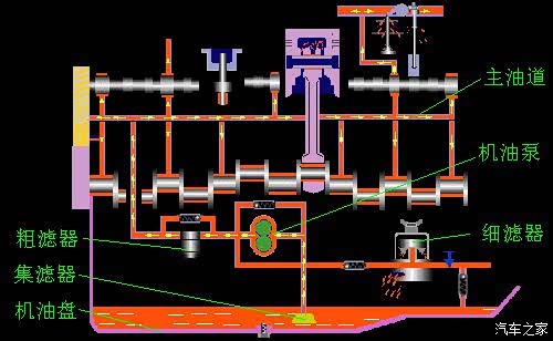

机油作为发动机润滑系统中的主要介质,其发挥作用的前提是能够保持足够压力且适量的在管路中循环,那么这就少不了机油泵的作用。机油泵是发动机润滑系统的核心,它从油底壳吸取机油,向整台发动机各个摩擦部件持续提供压力机油。

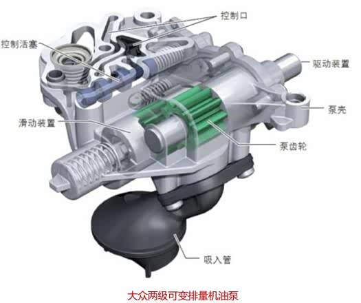

可变排量机油泵的技术目前主要有两种,一种是两级可变排量机油泵,一种是全可变排量机油泵。如大众系的EA888发动机和国产长安的蓝鲸2.0T发动机等采用的就是两级可变排量机油泵,而通用的第八代Ecotec 2.0T涡轮增压发动机则是全可变排量机油泵。

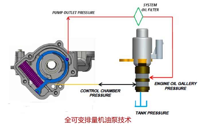

相比于两级可变排量机油泵,全可变排量机油泵的优势在于调节的范围更加宽泛,能够根据工况需求更加精准的无极调节机油供给。如下图所示,黑色的线是传统不可变排量机油泵的供油曲线,是固定且无法调节的。蓝色线区域是两级可变排量机油泵的供油范围,可以看出两级可变排量机油泵的调节区域是呈阶梯状的,即只能提供高压和低压两个状态。而红色线区域则是全可变排量机油泵的供油范围,可以看出来红色线区域包括了黑色和蓝色线区域,且多出了与最优供油需求曲线的缺失部分,也就说全可变排量机油泵能够覆盖传统机油泵和两级可变排量机油泵的供油范围,且能够实现与最优供油需求相符的无极调节,进而达到了更加精准的供油调节,从而使机油能够“聪明”地按发动机的实时需求实时变化供给。
而正是由于全可变排量机油泵的这种精准调节的功效,相比于二级可变排量机油泵油耗1%~2%的降低来说,全可变排量机油泵能够实现2%~3%的油耗降低,更有利于燃油经济性的提升。不要小看这1%油耗的提升,日积月累下来对车主来说也是很有益的,尤其是在一些工况经常需要调节的情况下,效果更加明显。
