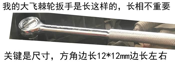

我的棘轮扳手尺寸是12*12mm的方角边长,或者是12.5*12.5mm吧,我是用卷尺量的,没有卡尺那么精确。因为毕竟不是修车师傅,所以尺寸一定要告诉大家,从新手的角度写这个东西。

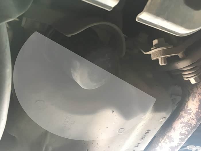

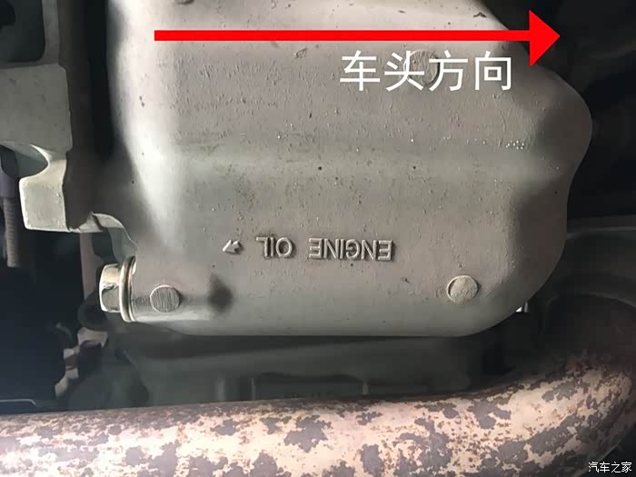

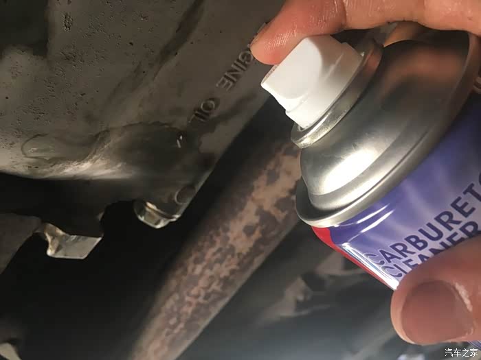

开始换油:首先要知道放油位置,位置很重要,在车底油底壳上的放油螺丝,上面有写engine oil 箭头,就是,看下图:

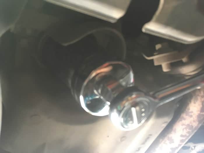

开始换油:首先要知道放油位置,就是这个放油螺丝,用17mm的套筒或者梅花扳手,

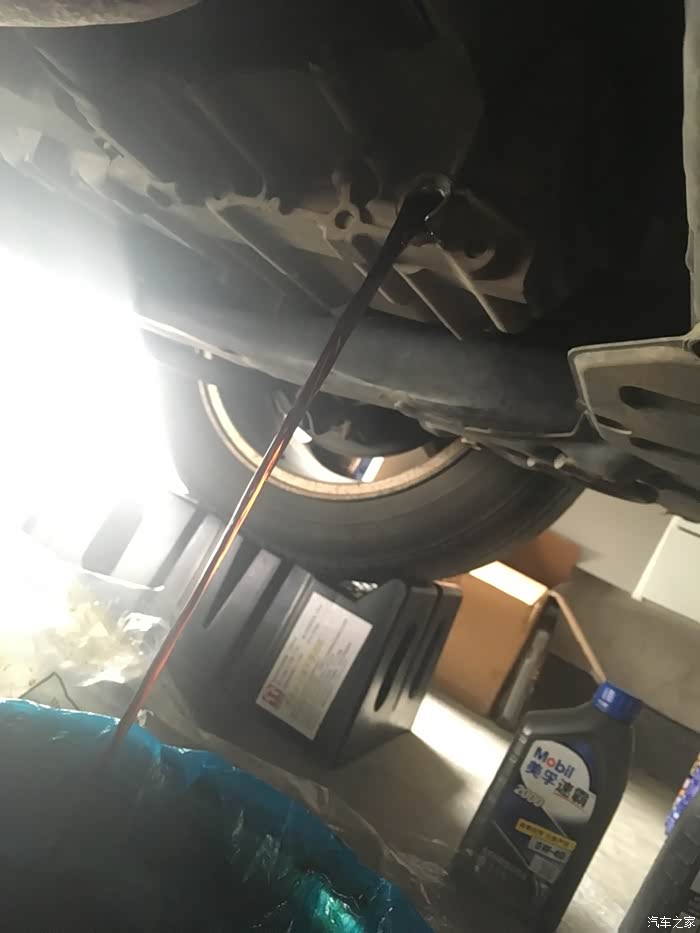

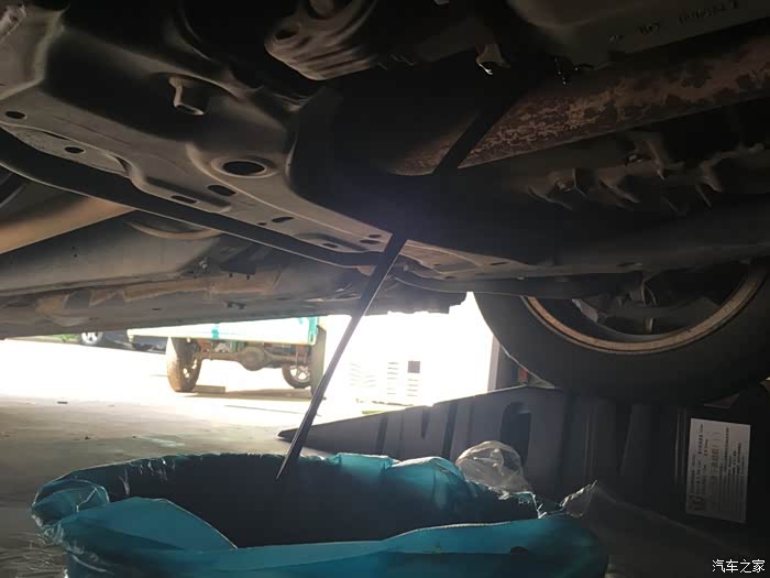

放油,会比较烫手,注意带手套。油乎乎的,很黑黑黑黑
继续放油,油量变小,这个时候就要上去把加油口的盖子和油尺打开抽出,放的快。

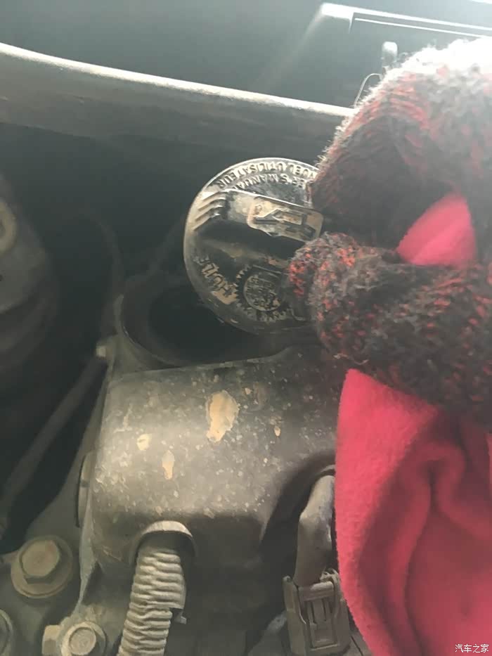

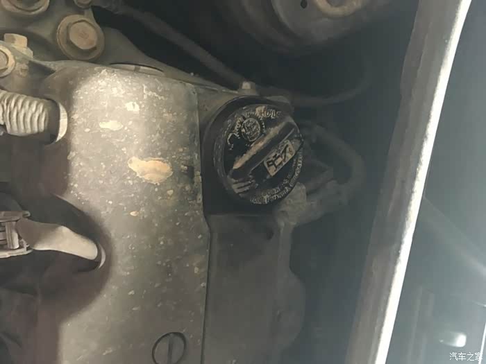

找到发动机加油盖子,这个如果拧不动可以用扳手或者老虎钳拧开

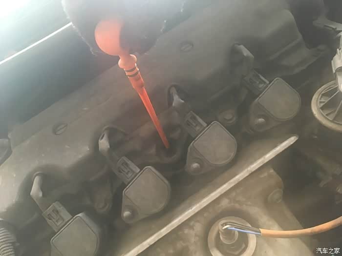

拧开加油盖子,加速放油,为什么这个时候打开,因为机油很烫,放之前拔出的话,机油会一下子涌出来,加大烫手或者弄手油乎乎的几率更大。
抽出加油尺,加速放油,为什么这个时候抽出,因为机油很烫,放之前拔出的话,机油会一下子涌出来,加大烫手或者弄手油乎乎的几率更大。

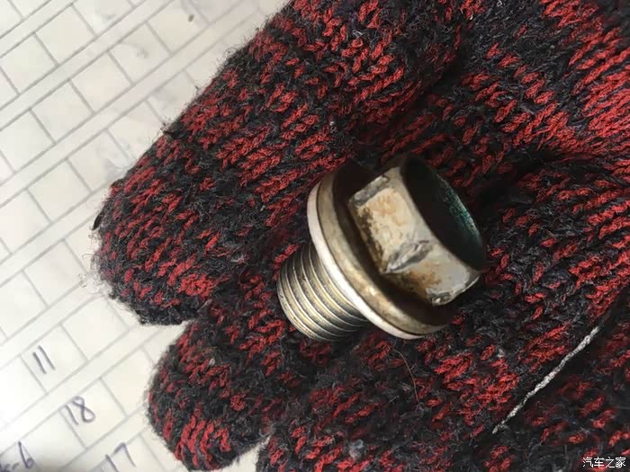

拧下的放油螺丝和垫片,搽拭干净。

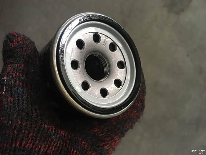

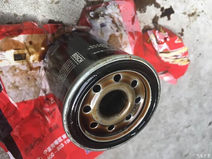

拆下了机滤,博世的,黑黑黑。

拧回放油螺丝,用化清喷一下清洁干净,细节。可以隔天看看有没有渗漏情况。

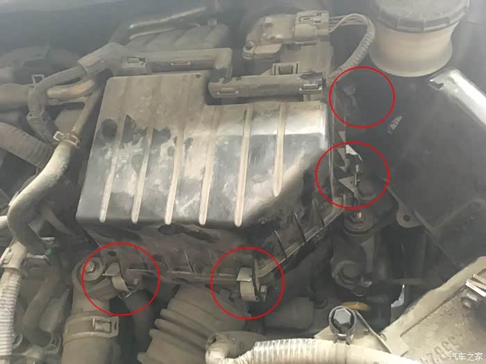

空滤只要拆开四个卡子就好了,红色圆圈内的位置四个卡子
卡子就是张这样。用力掰

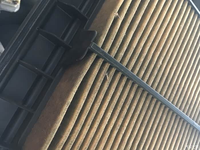

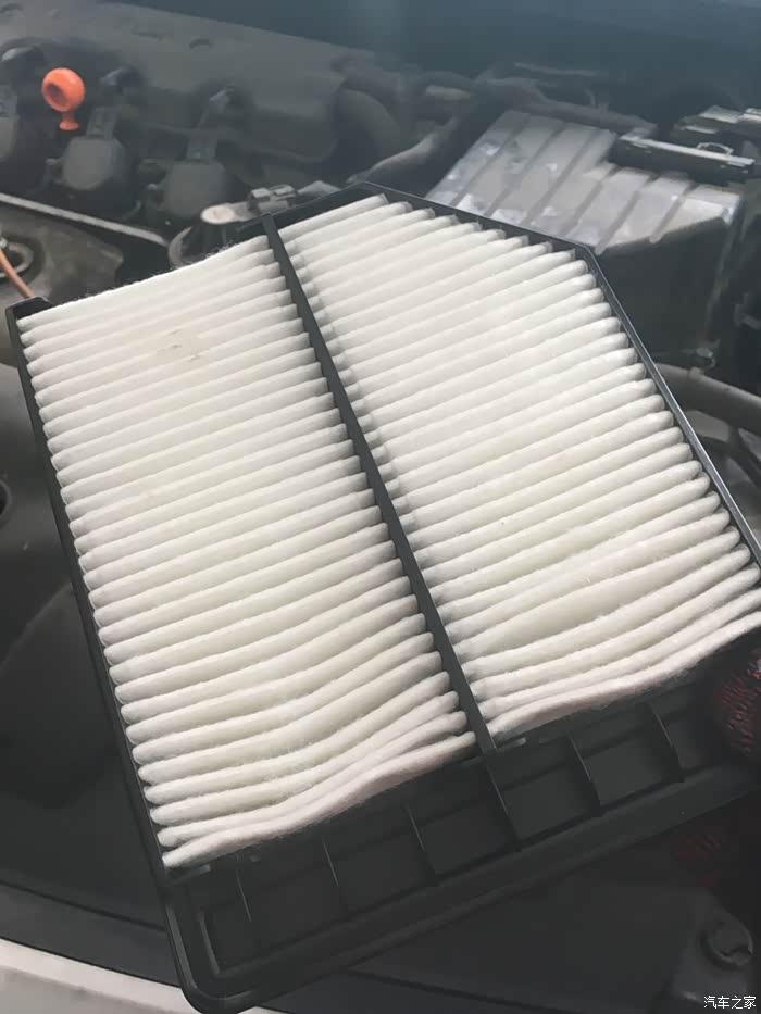

老的空滤拿出去,没有气枪,直接换新的。空气脏的话,喷油嘴会不顺畅,会渗
新的空滤干干净净,空气非常清新的进去。装回简单,空滤有一个缺口,缺口对牢就好了,傻瓜式。---------------分割线------下面开始换变速箱油:

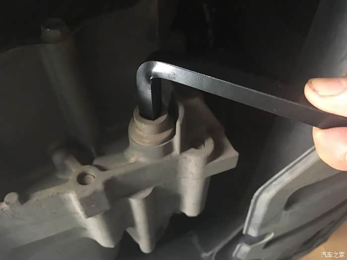

换变速箱油开始了,从自己动手角度材料和工具最重要:1.漏斗长颈的(变速箱油尺口里车头上面有一段距离,徒手肯定洒一舱,除非卖油翁)几块钱一个网购,2.内四方10*10mm扳手,也是几块钱一个网购,拆放油螺丝用。3,材料自动变速箱油4升装的一桶,本田平行轴变速箱自行研发,用原厂油,东广本参数差不多一样,纠结的自己买白桶,JD买160多元。

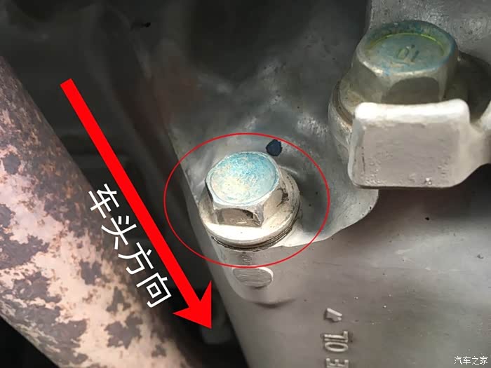

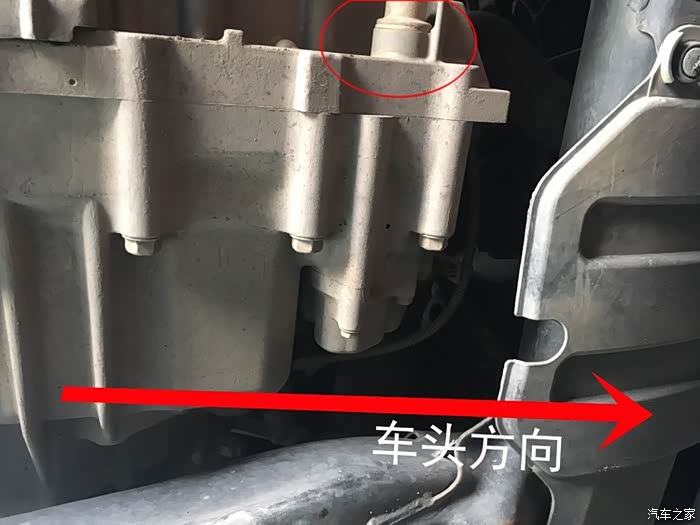

自己动手,位置位置很重要,找到发动机旁边的变速箱,红圈内的螺丝就是放油螺丝。

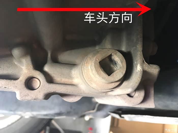

就是hi这个,内方形,只能是四方扳手拧,因为外面是圆形的
用工具上去拧开,重点:拧不动就用腿或者别的工具突然用力(敲)一下,就好像换轮胎,懂?

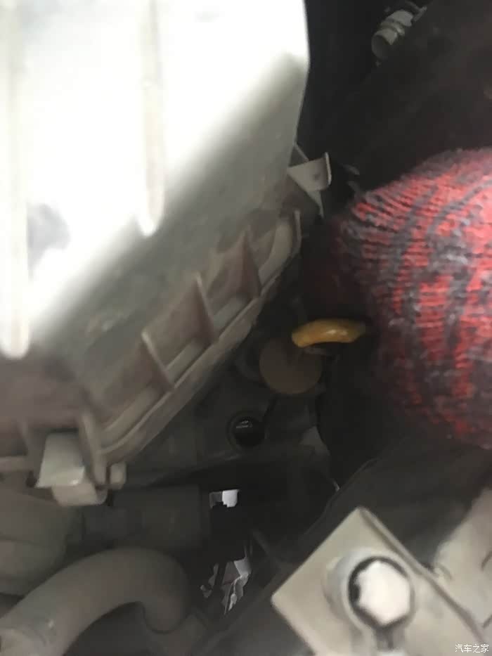

变速箱油看黑不黑,看颜色就out了,这个油是轮滑和液压传递动力的油,非机油有燃烧室内的轮滑油有碳,黑不溜秋的。所以很清澈,单是时间4年了,这个变速箱油的保质期是3年,图片后补,不用太认真,有些人10万公里5年换也有,车也没有坏,但是个人不建议这么久。开头说过了,更换周期结合自己的车况自己决定,

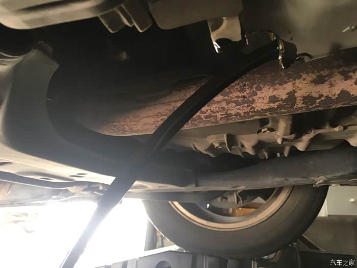

下面放油时候,拔出油尺(变速箱油尺),放的快。

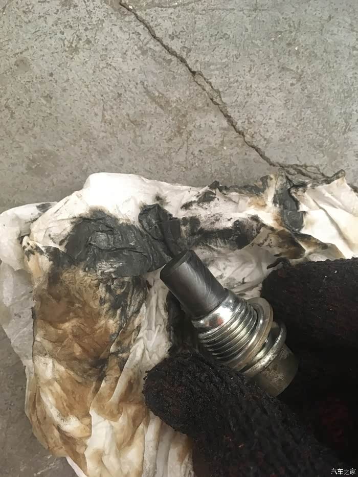

螺丝有铁屑,有污泥,擦干净拧回去。螺丝上黑色的是磁石。

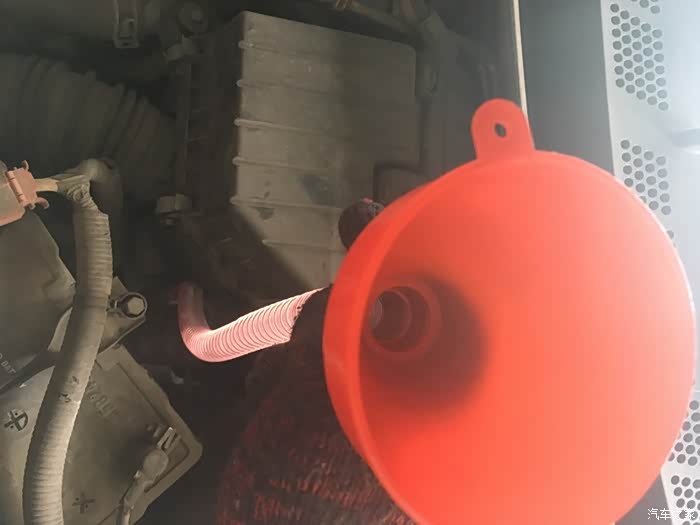

用加油漏斗,加油,这个是4L桶,手力不行的还得休息一下,

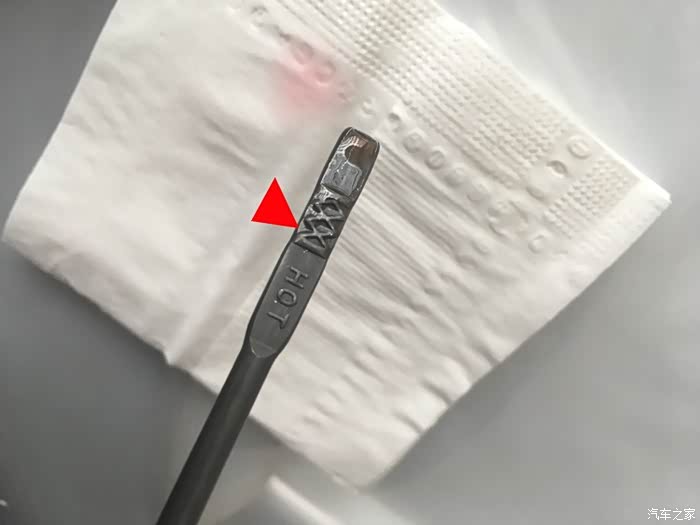

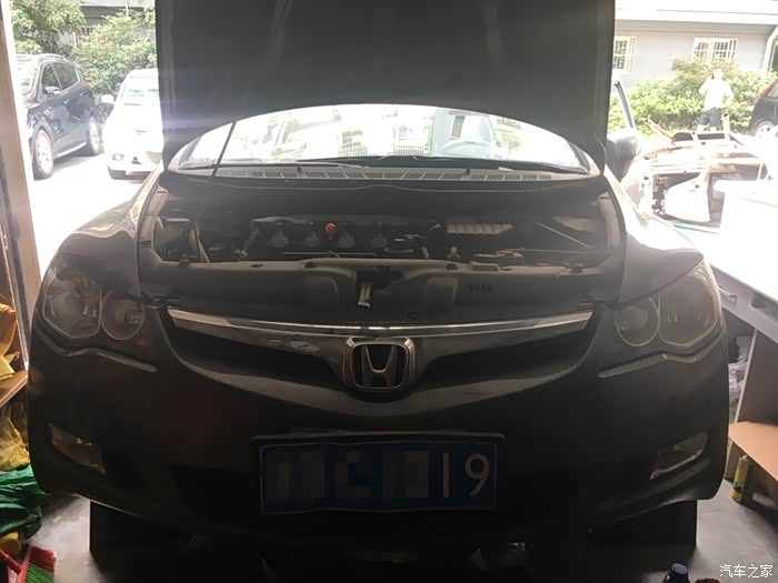

热车油尺看液位
热车就是你开车出去,小区溜一圈也可以,每个档位挂一挂,让油轮滑进去,停车熄火过个1-2分钟来看油尺液位在这个菱形区域内即可。
提示:不实际开出去,原地怠速变速箱挂R N D。。。等每个档位挂10几秒这样的操作不是特别准(我锋范实际体验过,放出油3.25L,怠速这样挂了记下档,页面在菱形了,但是外面开了一下幼儿园接了小盆友回来发现油都快满出来了,比HOT的T还高的液面,后来有用针筒抽出来了一些)

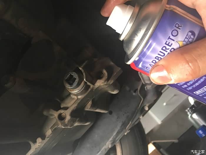

老规矩,用化清洗干净,隔几日看有无渗漏情况,做活要细致

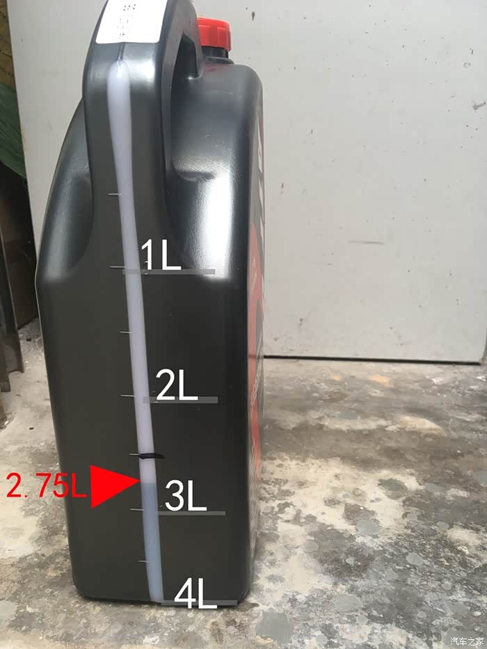

最后用量2.75L左右变速箱油。我用倒着的从上到下标记1-2-3-4L 方便读取,自己动手,关心的是用了多少油~!因为要倒多少油,可以提前划个线,不然抽来抽去很烦。

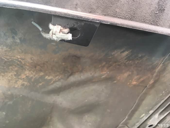

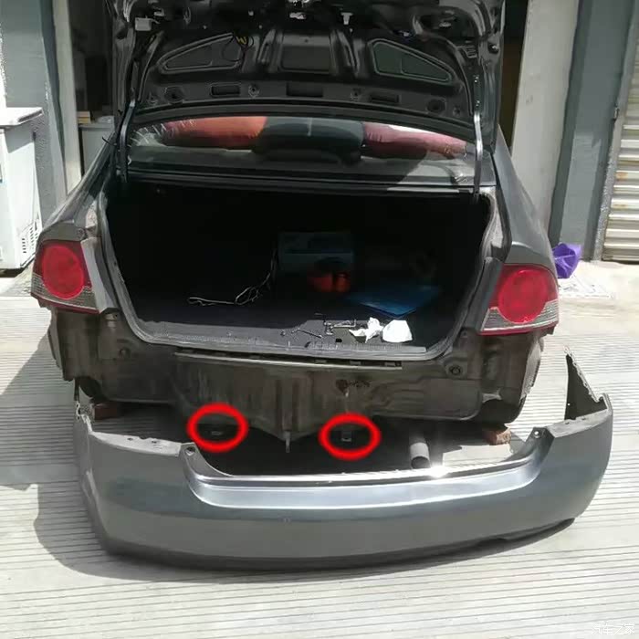

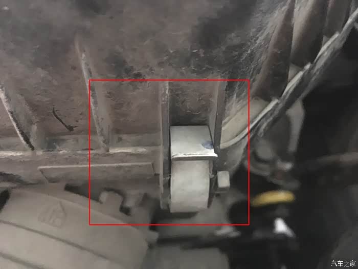

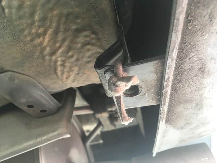

这里吐槽一下现在修理店,以前保险杆喷漆,发现连关键部位的卡扣都没有装。我日
我自己用阿迪达斯鞋带系了一下~!
我自己用阿迪达斯鞋带系了一下~!完美。-------------分割线---------------更换防冻液和刹车油过几天再发布吧,工作量较大
