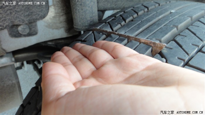

仔细检查一看

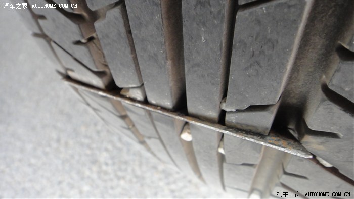

有一个刀片横着插在了车胎里
目测刀片差不多都吃进去了,贸然拔出来可能会漏气或者爆胎,或者像前两天那个捅人家车胎的黑社会大哥一样被气浪掀翻。。。。带着刀片开到4S估计车胎要被切透了,路上再爆个胎更危险

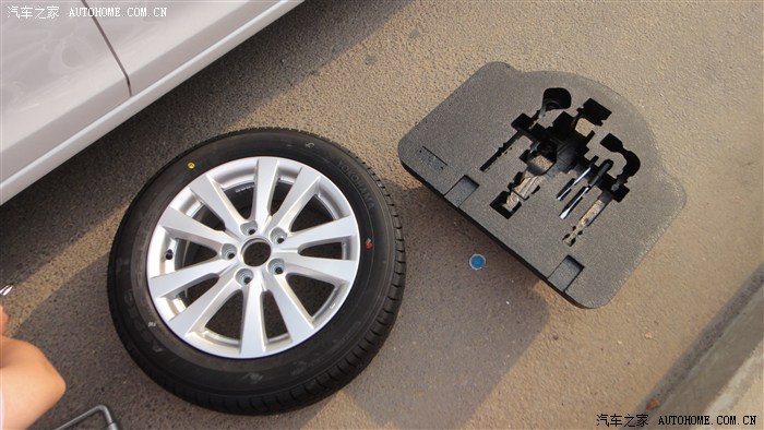

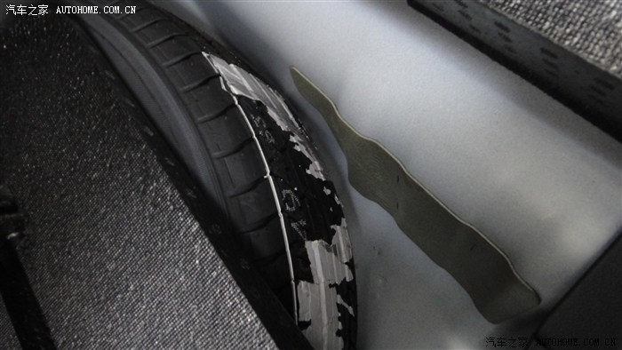

拿出存货
这个不是当初的备胎,是4S换过后补拍的,还能看到轮毂中间的锈,红圈是个旋钮,拧下来才能取下备胎,黄圈里是配重铅块,我摸了摸其他几个轮子都有
这个轮胎还真沉,全尺寸的,这点东本比较厚道,换过备胎到4S就不用拆了,直接用这个就行,轮毂和胎都跟另外4个一样的

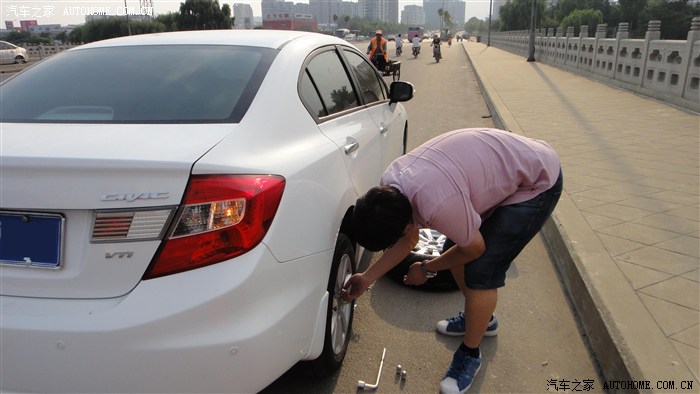

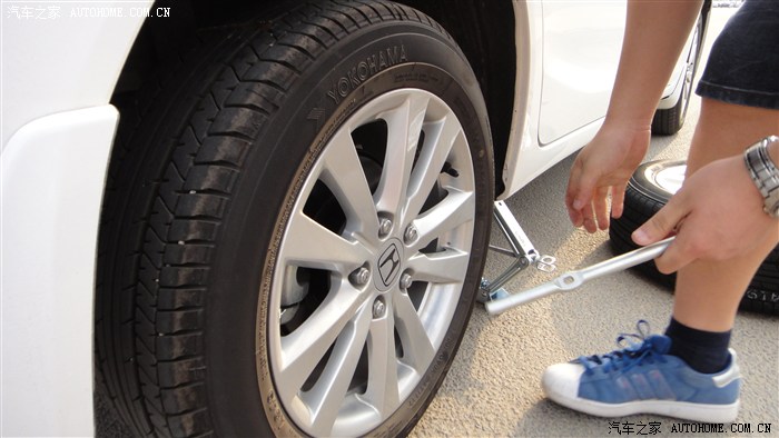

开始上千斤顶

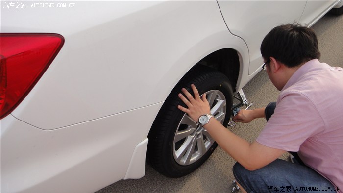

顶起来后轮转得动了,转下来看这个角度,还是挺深的

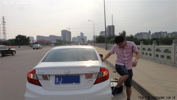

车轮全抬起来拧螺丝,一拧轮胎也跟着转,于是把千斤顶降下来一点,让轮胎擦着地,轮胎不转螺丝就好拧了
螺丝还算好拧,把杆放到水平位用脚一踩就松了,然后用手就能螺下来
依次把螺丝拧松
螺丝不要掉了,全都放在一边,一会要用
姿势优美不?
五个螺丝拆卸完毕

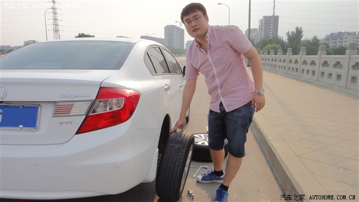

把千斤顶再升起来,不要升太高,这样轮胎一斜就取下来了
看这罪魁祸首
把新胎安上,这个有点费劲,得对准螺丝眼

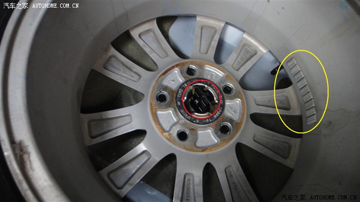

LD给我扶着胎,依次把螺丝上上,用手初次拧紧,这时候注意到轮毂中间是空的
把坏胎中间的“H”起下来,这个从里面拆比较容易,翘起一个齿就能拱出来

到了4S检查了一下,那个师傅说比他们拧得还紧,没有问题,至于被扎的轮胎,小哥说刀片太深了,估计已经到钢丝圈那一层了,补胎不好补,建议更换一个,以免后患,我大致做了个横截面图:

那个刀片,4S说按道理应该扎不到,可能是前轮轧过后弹起来了,正好被后轮吃上,擦,这些暗器真是躲不起。
