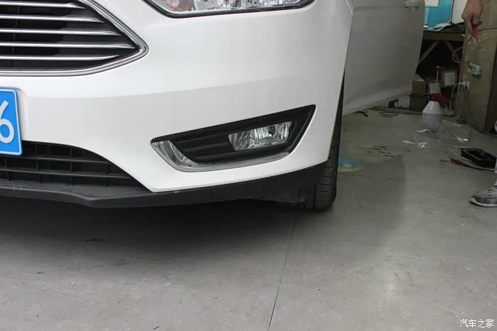

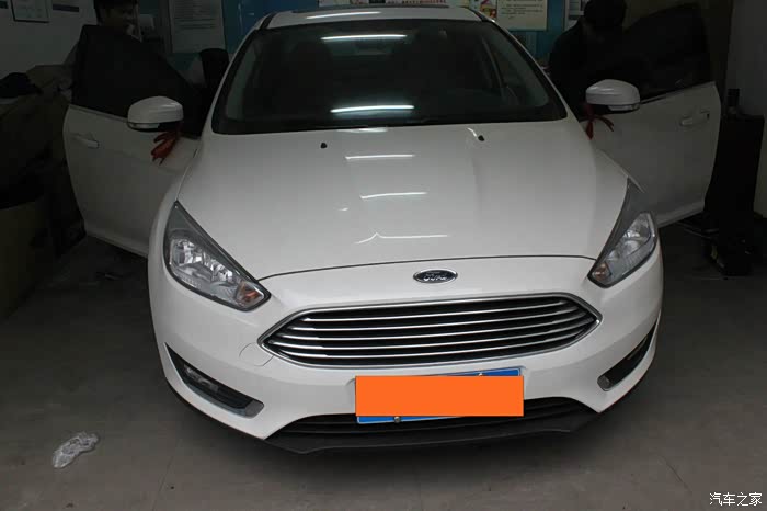

这个是最最最初的样子!!!

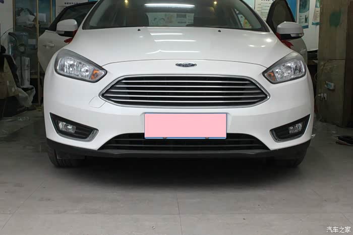

准备动手了!

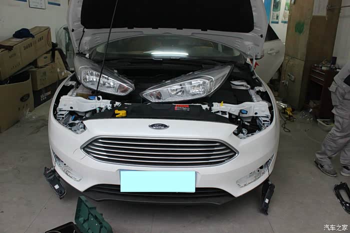

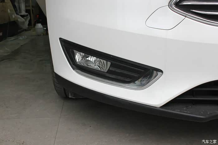

对对对,注意看,就是这个位置!
另一边的这个位置!
用了2个螺丝刀,咔咔就下来了!

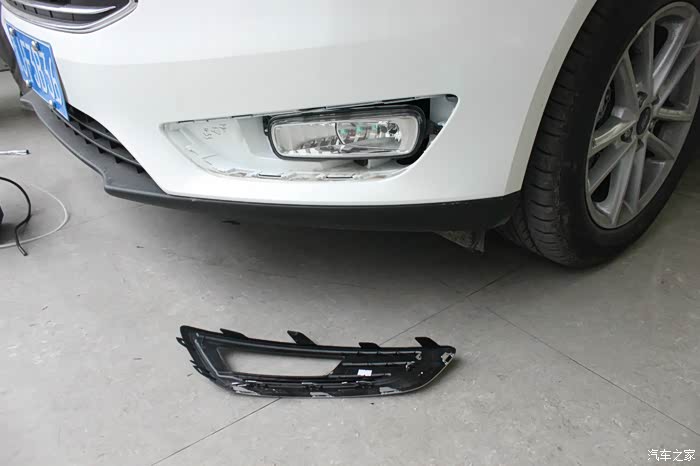

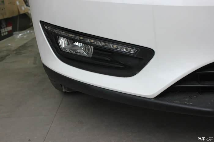

大眼睛也顺带给卸了。也就2个螺丝的事情

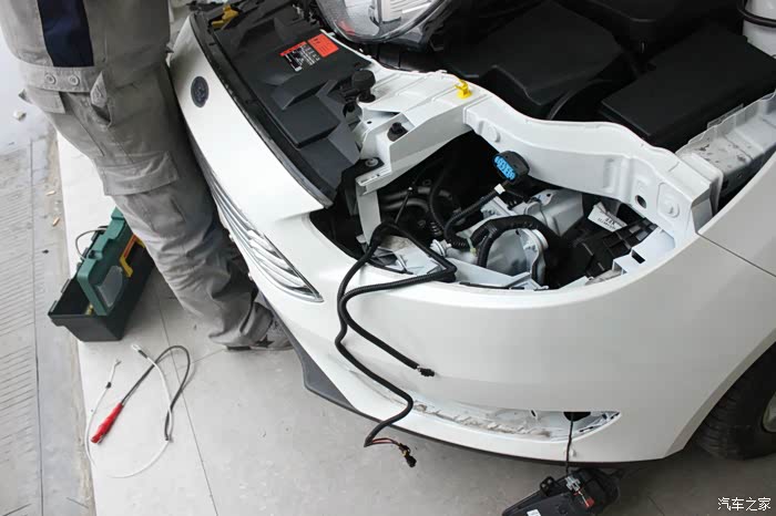

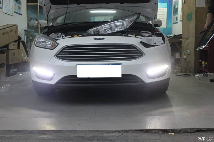

开始穿线,从右到左!也好简单啊把黑色的那块塑料板的4个螺丝拧下来,然后轻轻的把线一点一点的推进去!

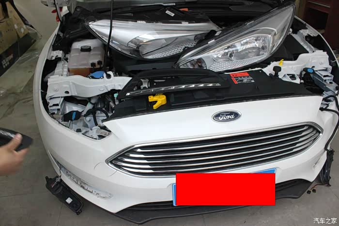

线埋好了之后,安装新的框!
卡子 对准之后,拍上去即可!稍微要重一些,不然卡不上!

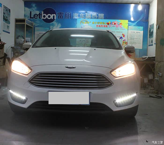

电线接好,亮了一下,日间行车的效果图是这样的!
完工!
