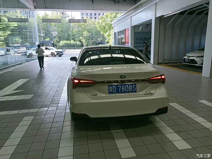

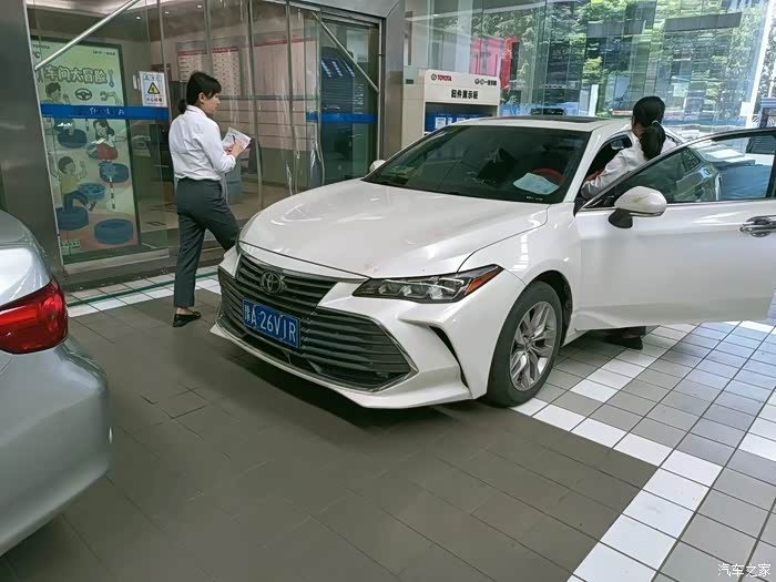

虽然把车开到售后车间门口已经是4点了,但是感觉气温还是很闷热,到了地方马上就有工作人员接待登记,站在车旁边还能听到电子扇嗡嗡的响声很大

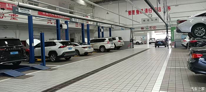

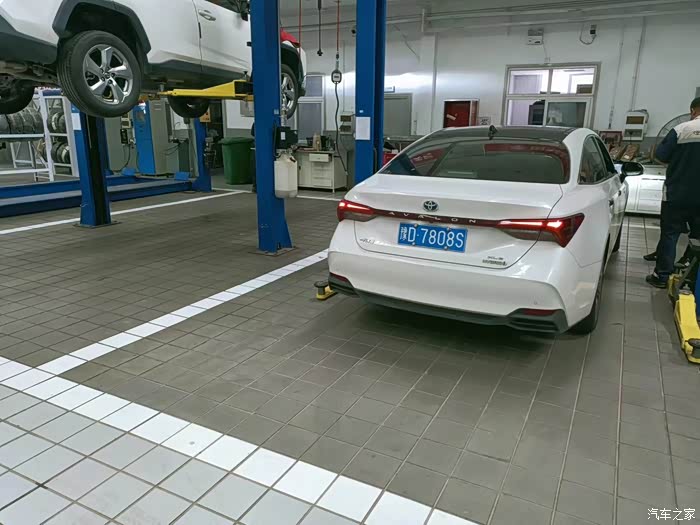

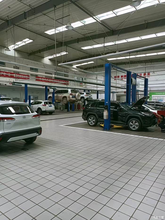

车间里面没有空闲的工位,已经是四点了但是车间还是很多车,接待的工作人员让我先去休息室稍等一会,说是过十分钟之后就可以安排检查了。

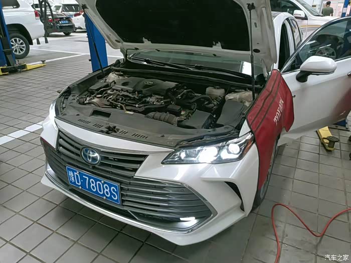

大概等了七八分钟之后,车就被开到维修到工位上检查了,因为只是检查空调和散热系统,所以不用举升机把车升起来

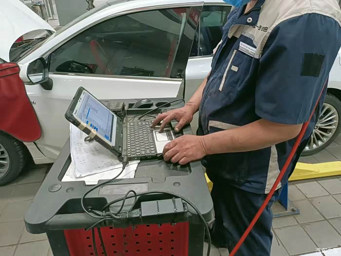

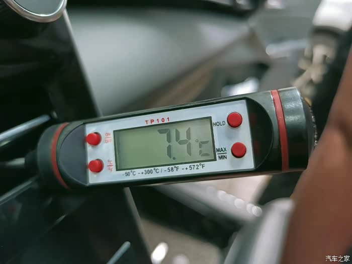

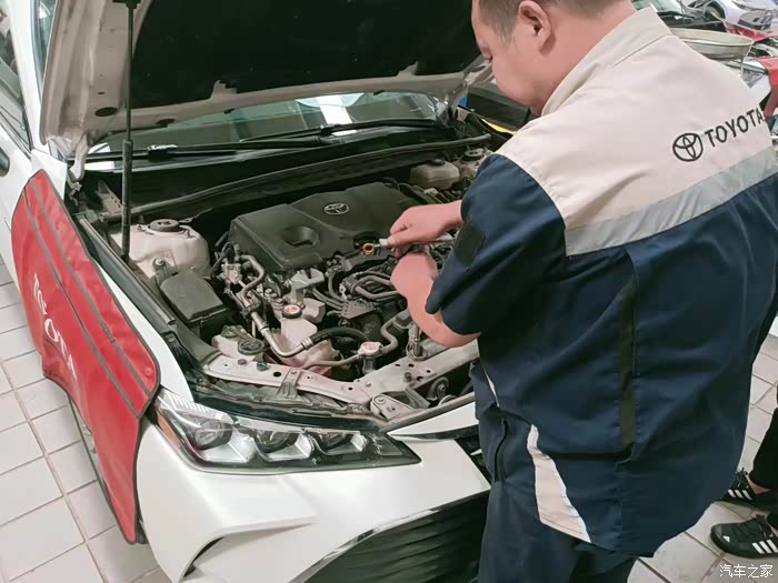

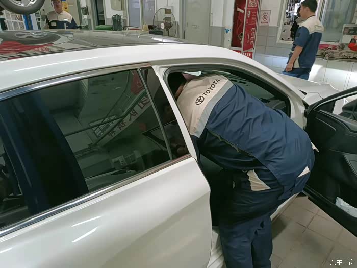

一开始先是用电脑检查了一下,然后这个师傅找了一个温度计,放在空调中间的出风口测量温度
当时看了一下这个温度计上显示是七八摄氏度,有这种表可以直观看到,到底出风口温度是多少

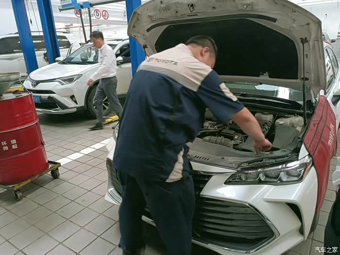

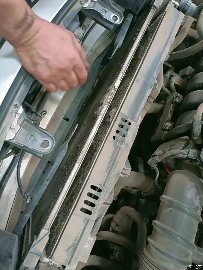

因为检修的师傅维修经验比较丰富,所以直接告诉我估计是水箱冷凝器中间太脏,我的车应该不是有很大的问题,可能清理一下就会好

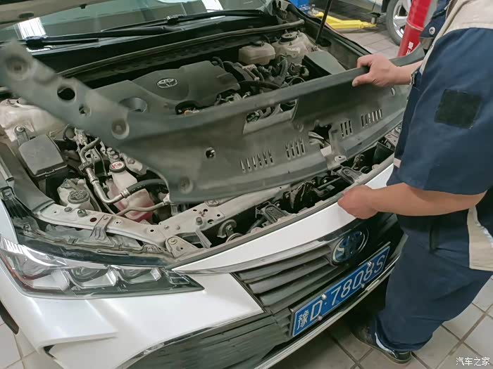

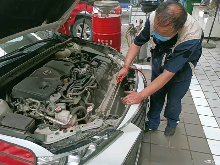

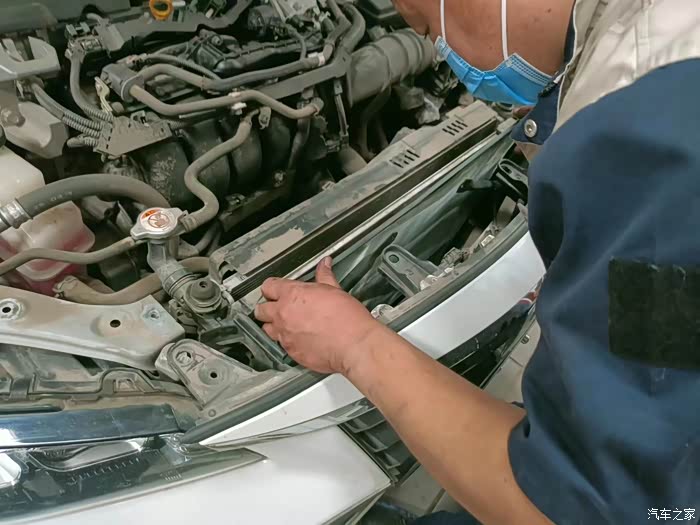

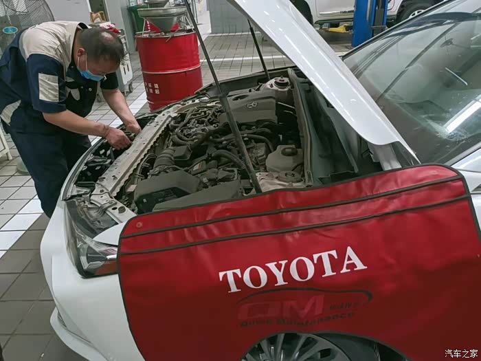

后来水箱上面有一个很大的塑料盖板被拆掉,上面都是被塑料卡子固定的,师傅拆这个的时候感觉很轻松

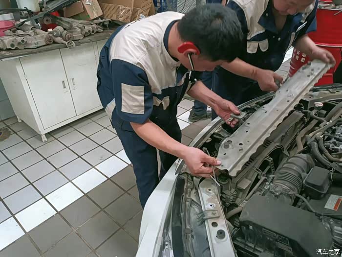

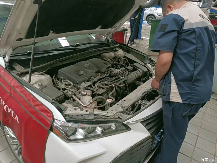

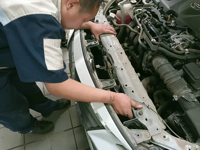

因为水箱上面还有一个金属钢板框罩着,所以还得把这层钢板框拆下来才能检查
这块金属钢板框大概有六七个螺丝固定,有些螺丝确实不是特别好拆,因为安装的位置比较狭窄
后来又过来一个师傅帮忙扶着拆了下来

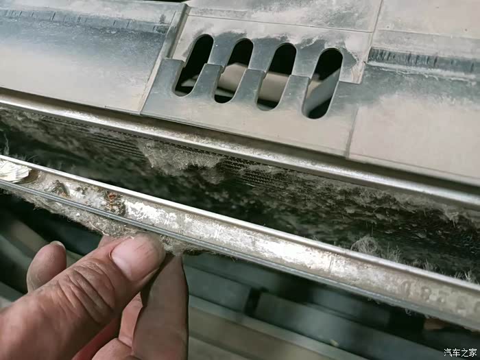

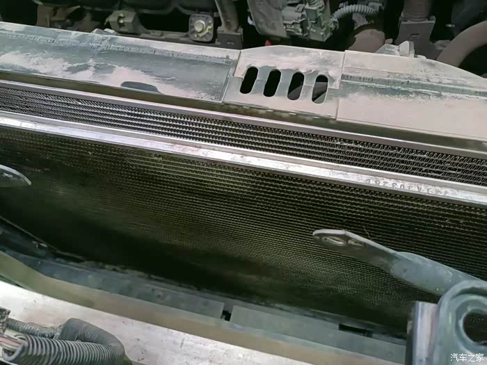

拆下来之后就很直观,能看到水箱跟空调的冷凝器了
检修的师傅专门给我指着让看了一下,没想到里面居然这么厚的一层脏东西,肯定会影响空调跟散热的

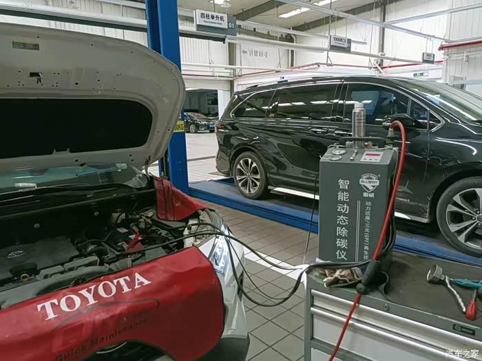

旁边还有一台车,我看是在清洗发动机积碳

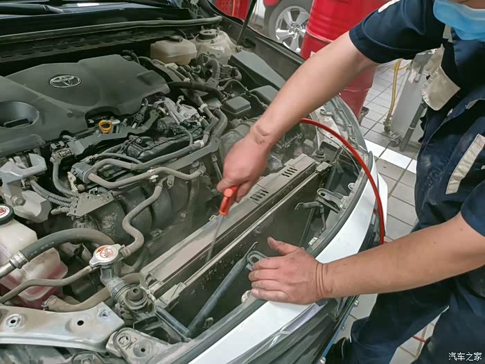

考虑了一下决定不拆水箱了,直接在车上面用气枪清理脏东西,这样的话比较省事,另外不用冻防冻液和水箱
从照片上就能看出来这个部位有多脏,吹出来都是很严重的粉尘和毛毛

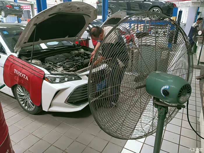

因为车间实在是太闷热了,后来风扇打开吹着感觉稍微好了一些

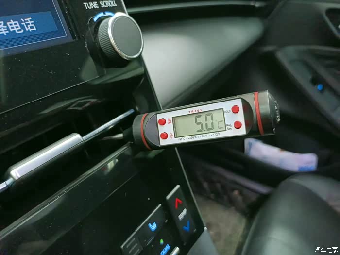

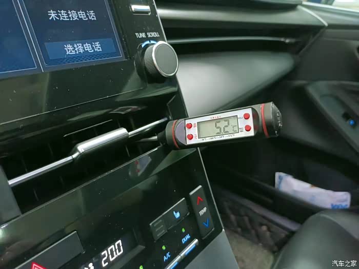

最后安装好之后,又用电脑连着检查了一下,说是温度比之前要低了一些
当时看了一下,温度是最低5.2摄氏度,感觉这个温度已经很低了
没想到后来居然又下降了一点,最低达到5摄氏度
