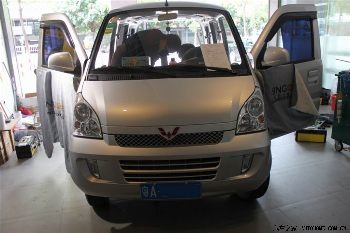

来来来,新车靓照,不是大本也不是宝马,就是五菱之光,等它长大后就是大本了。
穿好衣服,做好保护开工啦。

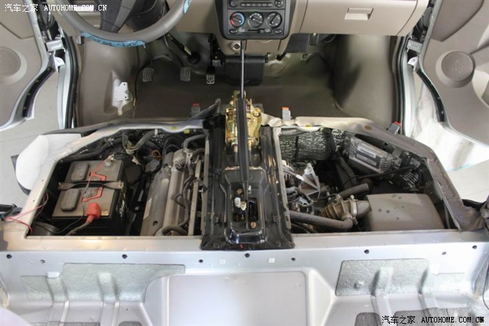

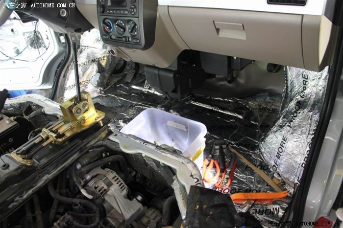

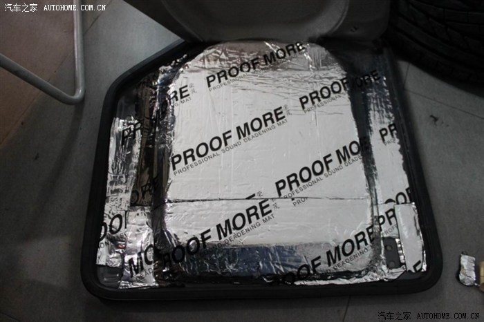

拆开前排座椅,椅子下面的两张隔热铁板要做了隔音差别非常大,小面包车就是好,发动机在屁股底下,隔绝发动机声音也简单

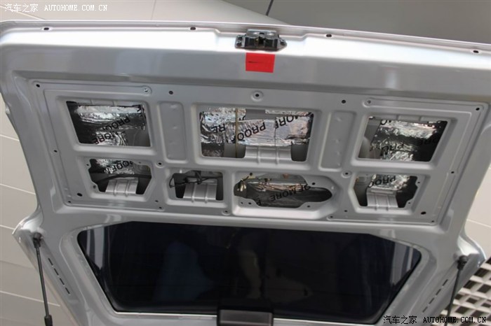

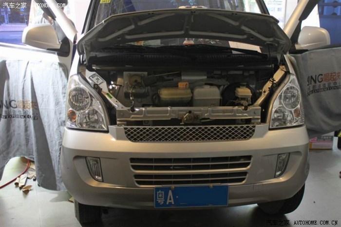

发动机舱盖子,做了隔音.
正反两面也贴了,效果很不错,隔音隔热。

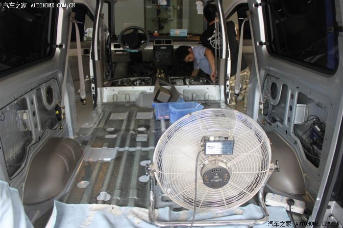

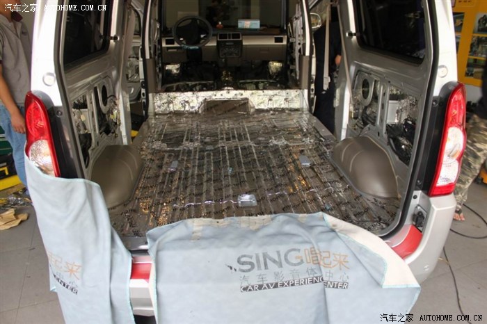

整个车子拆空概况,其实也没有传说中的那么单薄,施工太辛苦了,没有空调,只有风扇:

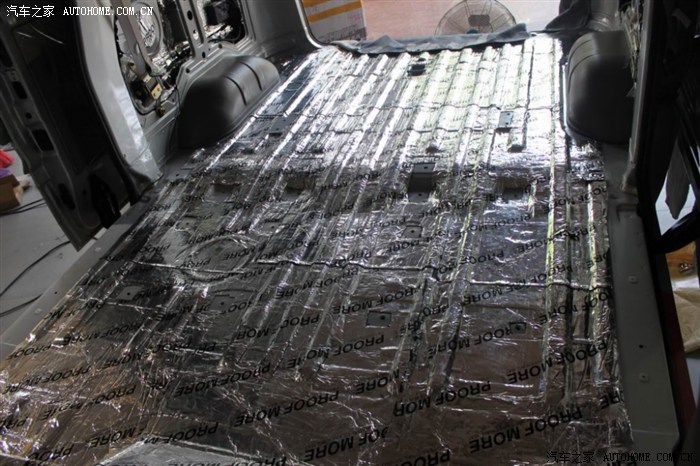

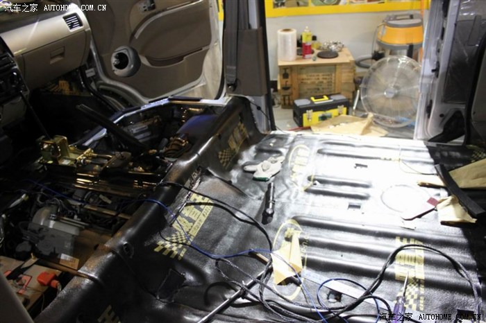

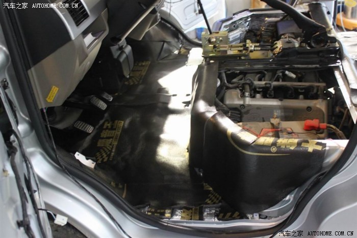

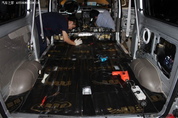

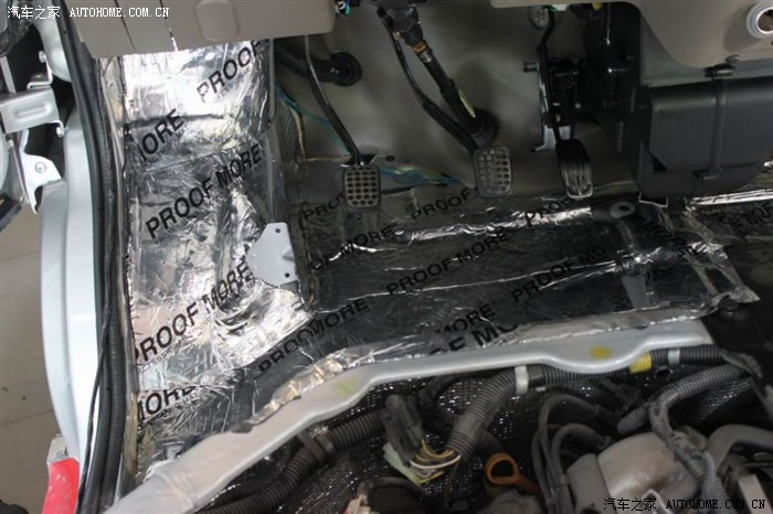

全车地板贴上一层荣茂减震板:

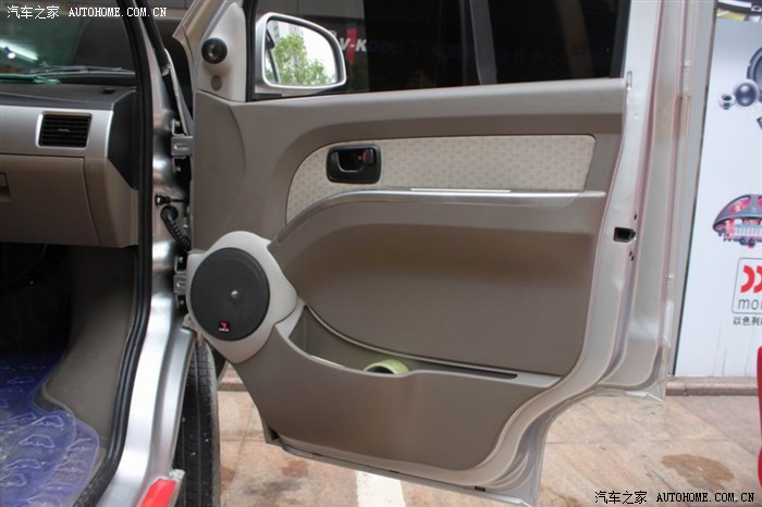

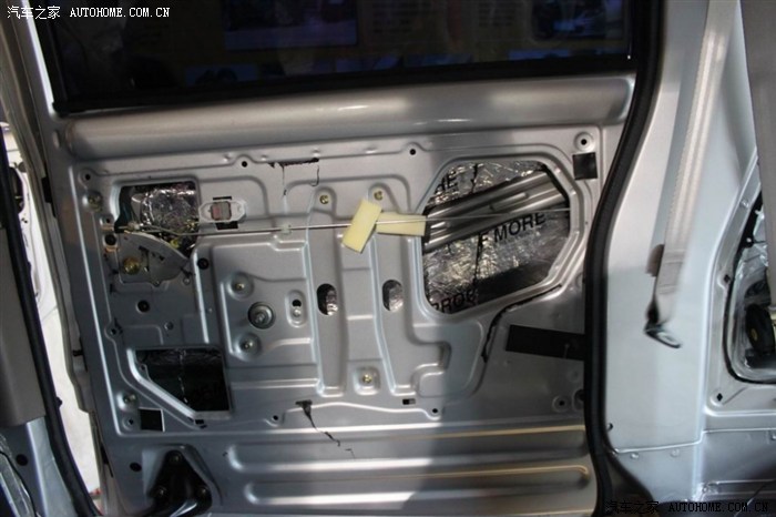

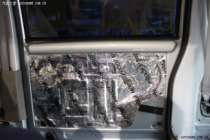

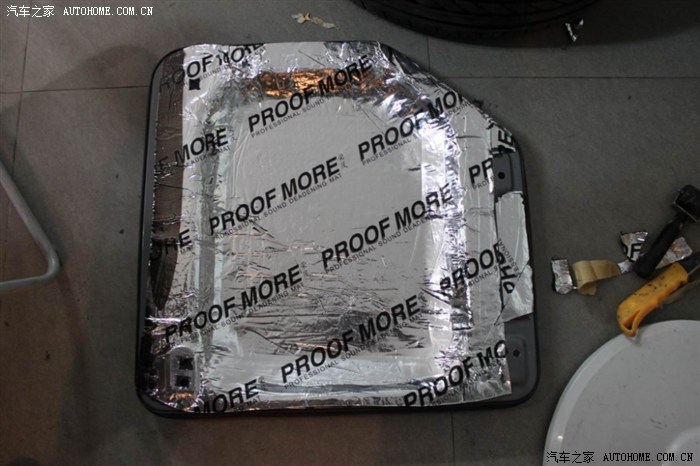

原先的门板:
门板内层隔音:

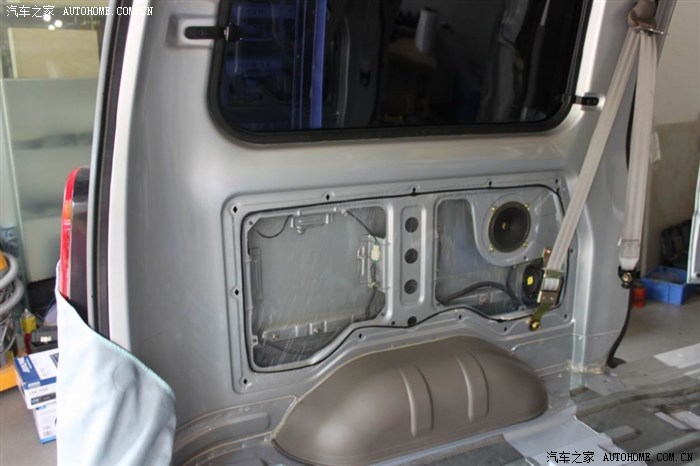

外层:
为音响打好基础:
第五个门:
然后在原先的减震板的基础上在铺上一层大能的吸音王,效果非常不错,整个车子扎实,安静,哈哈
现在用手去摸发动机舱的周围,温度明显降低了不少:

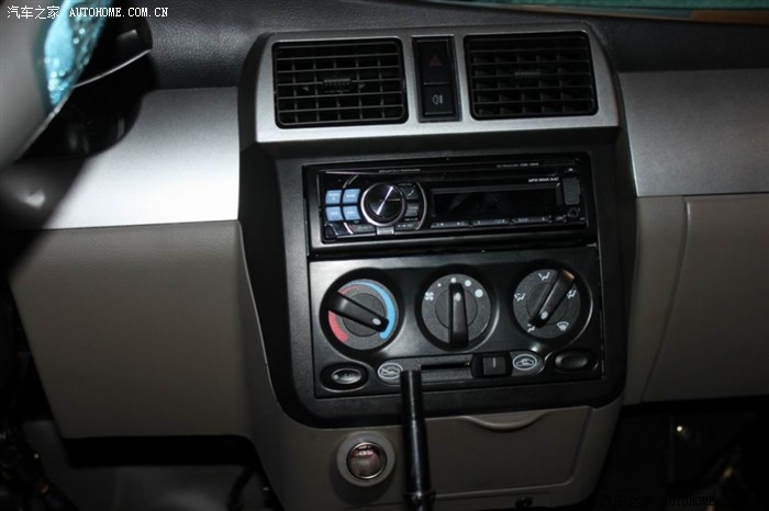

21世纪先进的设备,终于在五菱身上装了,阿尔派CD主机-CDE-123E。性价比高,音质不错

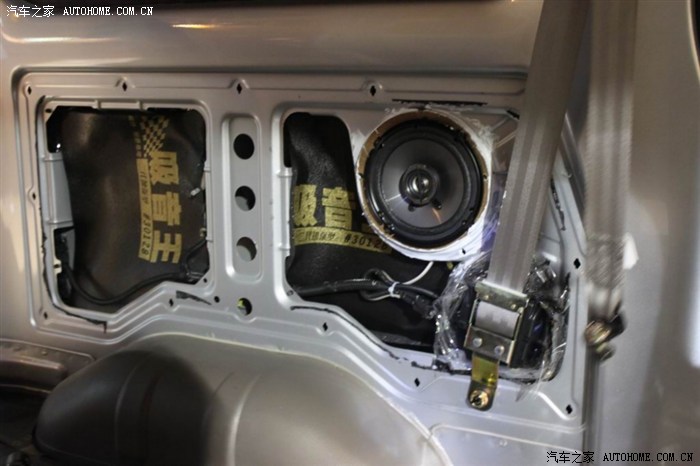

后门喇叭:
