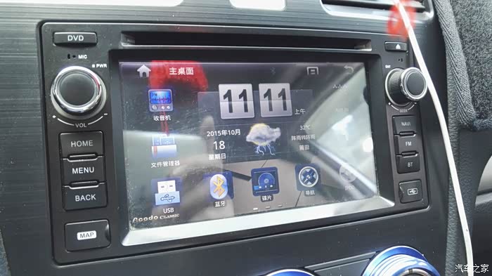

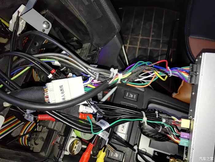

这是原来换过的6.5寸电阻屏安卓导航一体机

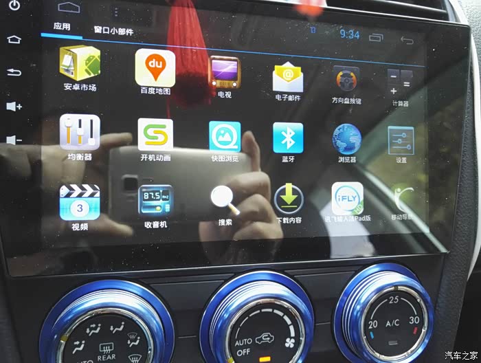

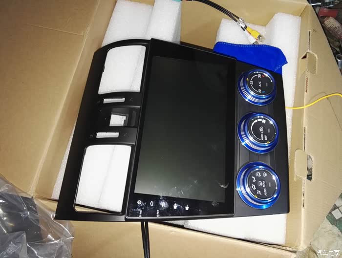

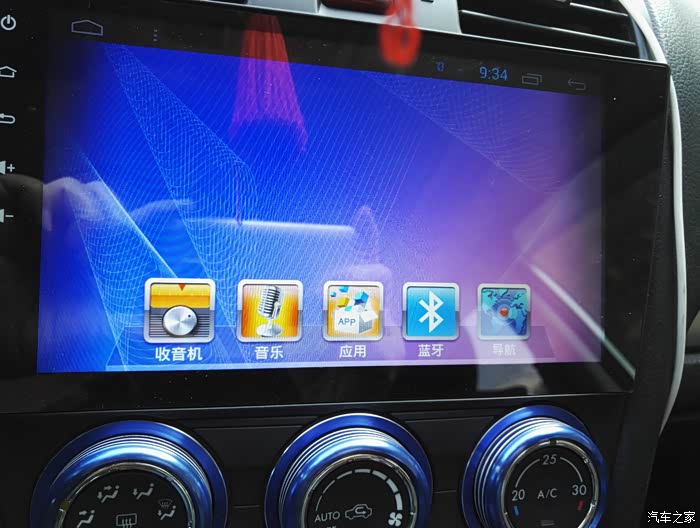

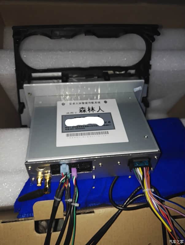

这是新买的10.2寸新买的导航
森林人专用
带3G

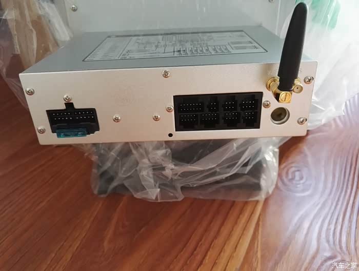

后面的线束和面板

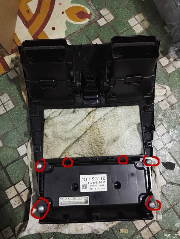

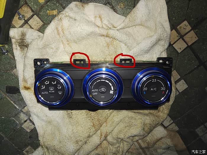

这空调组合开关有4个螺丝2个卡

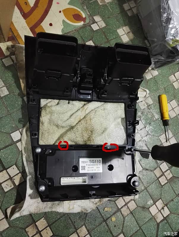

这是拆下的组合开关,2个卡位

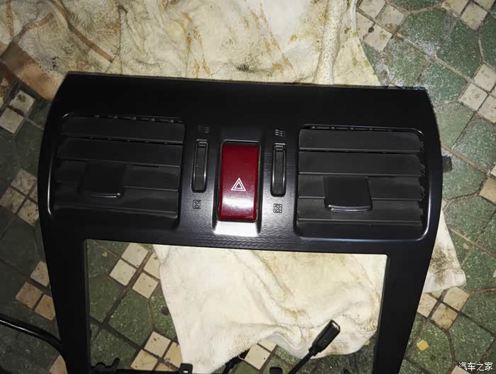

这是旧面板上的出风口和应急开关

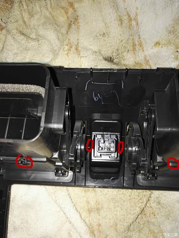

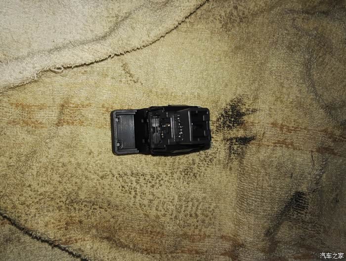

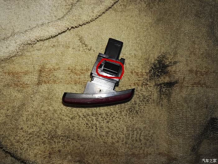

应急开关旁有2个卡,轻轻往里一按就能拆下的
这是拆下的应急开关
应急开关的2旁卡

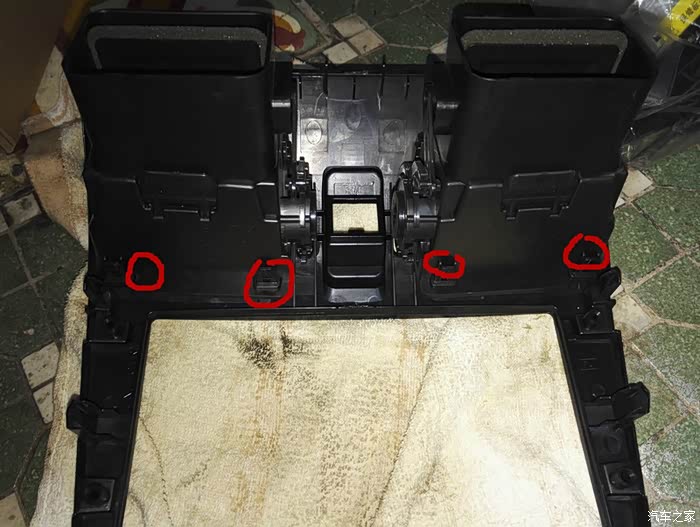

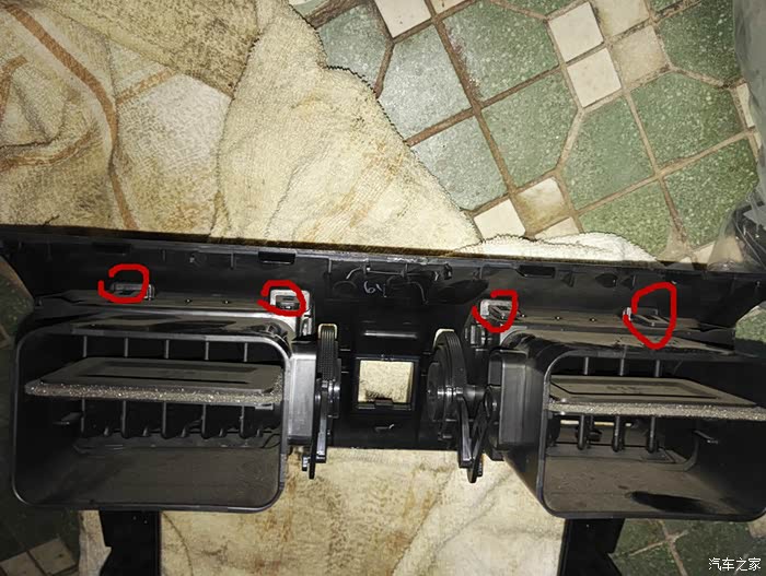

2出风口:每个上下各有2个卡

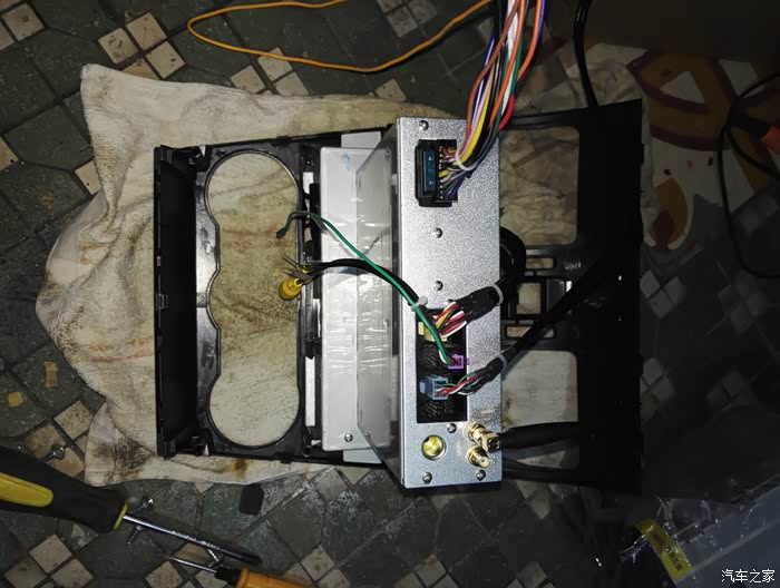

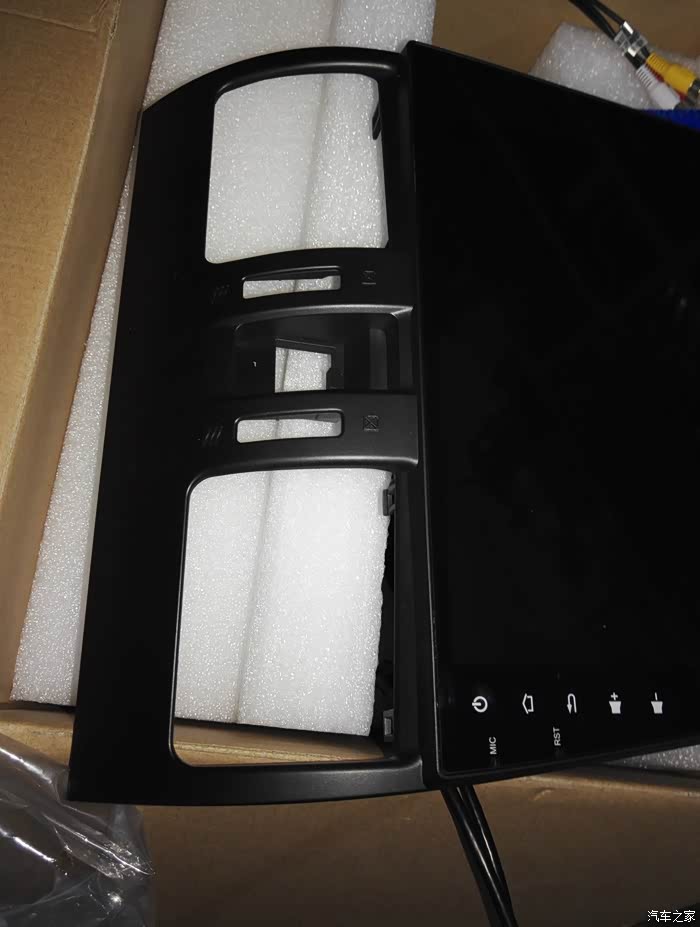

这是新面板

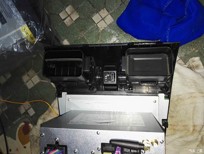

然后往新面板上装

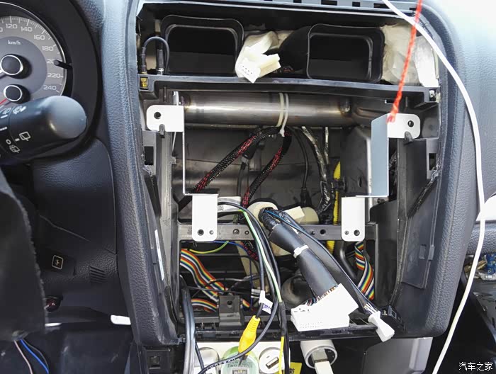

这是拆下后的样子

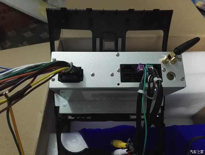

这是后面接线,全部对插即可

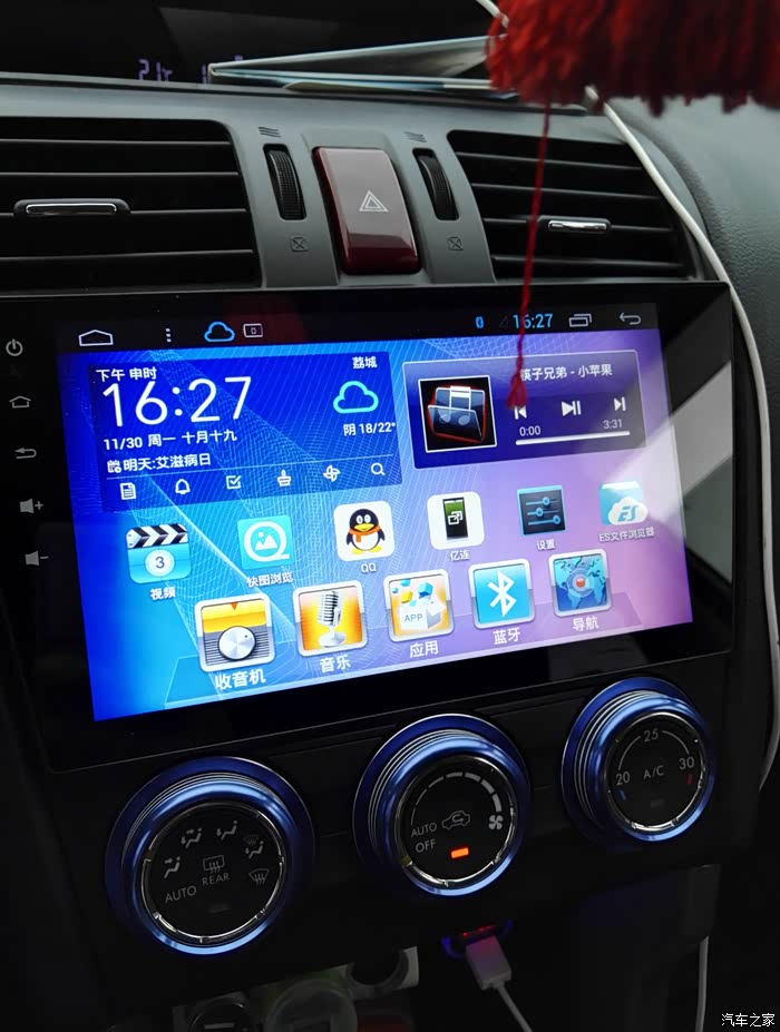

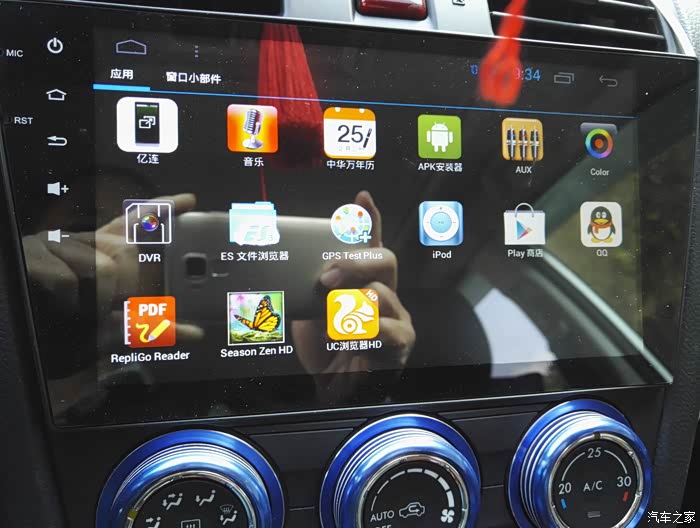

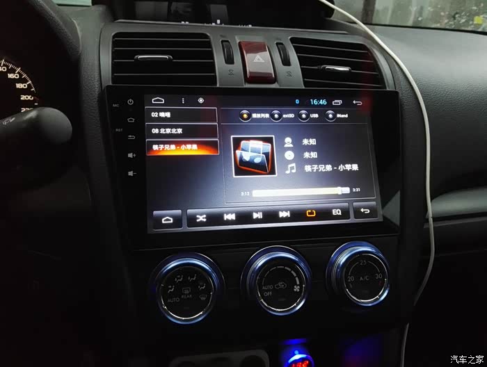

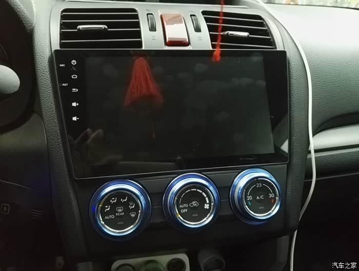

这是装好后的样子
效果
完毕
