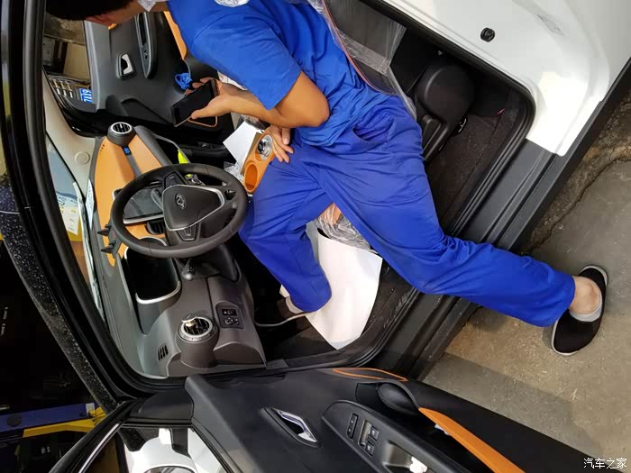

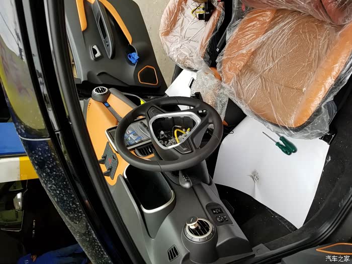

由于还没有上牌,外观不敢动,只有内饰。所以做了这几个。

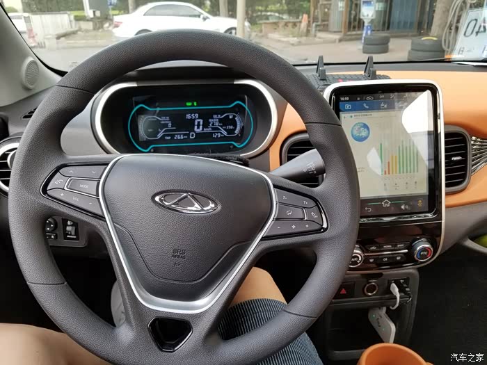

1 多功能方向盘,非常非常推荐,绝对物超所值
2 GPS 由于原车就带导航软件,这个顺手就可以
3 中央扶手,找到一个不用打孔坐在地板上的,很稳固
这个其实以前的车主们都实验过很多很多次了。我只是亲身向大家证明蚂蚁400没有什么问题变化,一切经验都起作用。
另外,很多帖子包括卖多功能方向盘的都用了简单接线,背景灯常亮。但是更好的方法是键盘背景和大灯联动,这个可以做到
最后,关于如何修改车机桌面,也就是HOME键可以直接调出自己的第三方桌面。我尝试成功了。需要ROOT,然后用RE到systwm/里面把一个xxxx-home.apk改名了,叫什么xxxx.bak反正不要叫原来的名字就行。这时候系统就会让你选择自己的桌面,然后就好了。
