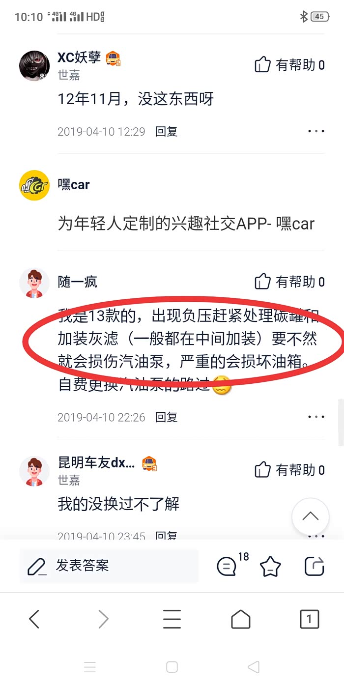

车子15年上牌,快六年了,出保后就一直是自己动手更换三滤,最近突然看到论坛里有网友反映灰滤保养不及时造成很多故障,我的反映是很吃惊?灰滤是啥玩意?网上搜了一下,发现好多网友也是不清楚灰滤的保养。

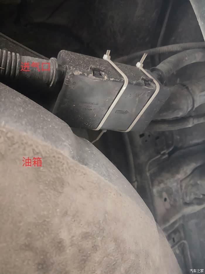

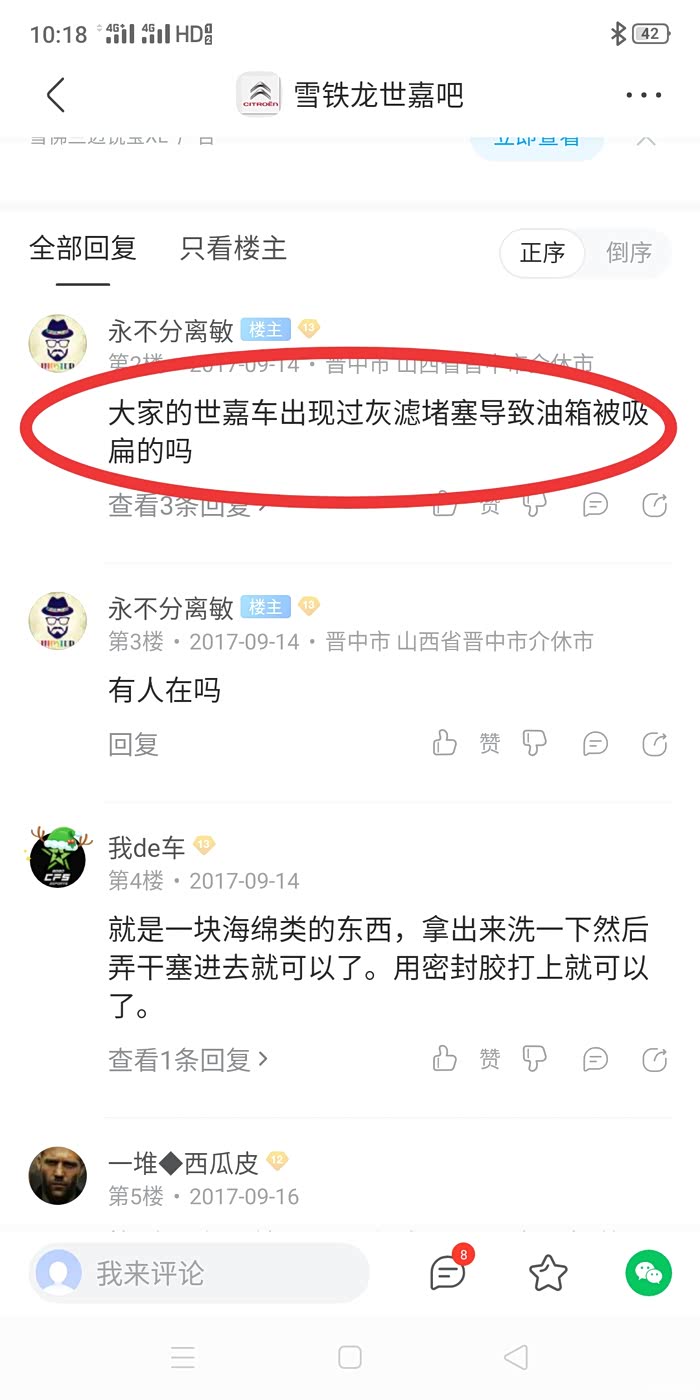

网上搜了一下,好像是是世嘉的一个通病,碳罐堵塞的话好像还挺麻烦。我翻了一下以前4s店保养记录,好像18年时还做过一次,好像叫碳罐滤清器,收费55。网上翻了一下作业帖子貌似不多,又从世嘉他表弟308的论坛里翻了翻,有个网友把车开到马路牙子上动手更换的,说是在右后轮底盘附近,于是我也学习该网友开到马路牙子上面,找找世嘉的灰滤位置。
把后备箱垫子放身下,我钻到车底下拍的。
果然看到一个方形盒子,网上说15年以后4s店给加装的。

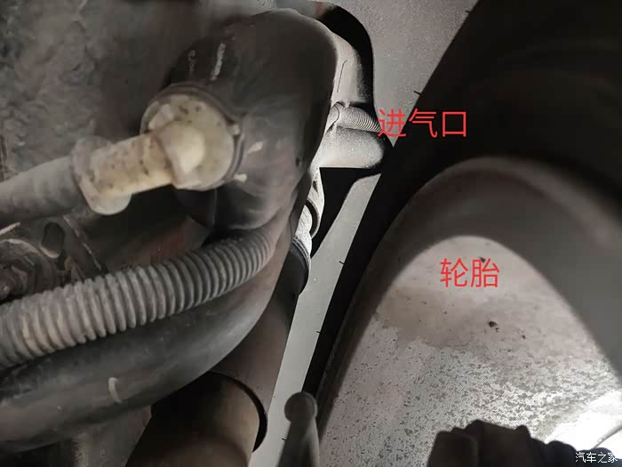

进气口在右后轮上面的内衬里。
这个方形盒子应该就是灰滤了吧?不过不同年份的车子位置和形状都不一样,具体百度一下吧。

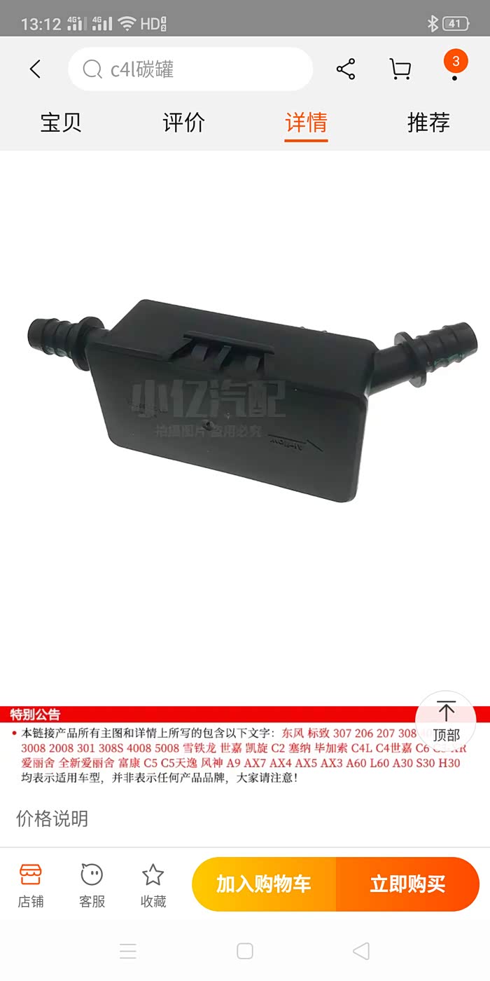

某宝搜了一下果然有这玩意儿。

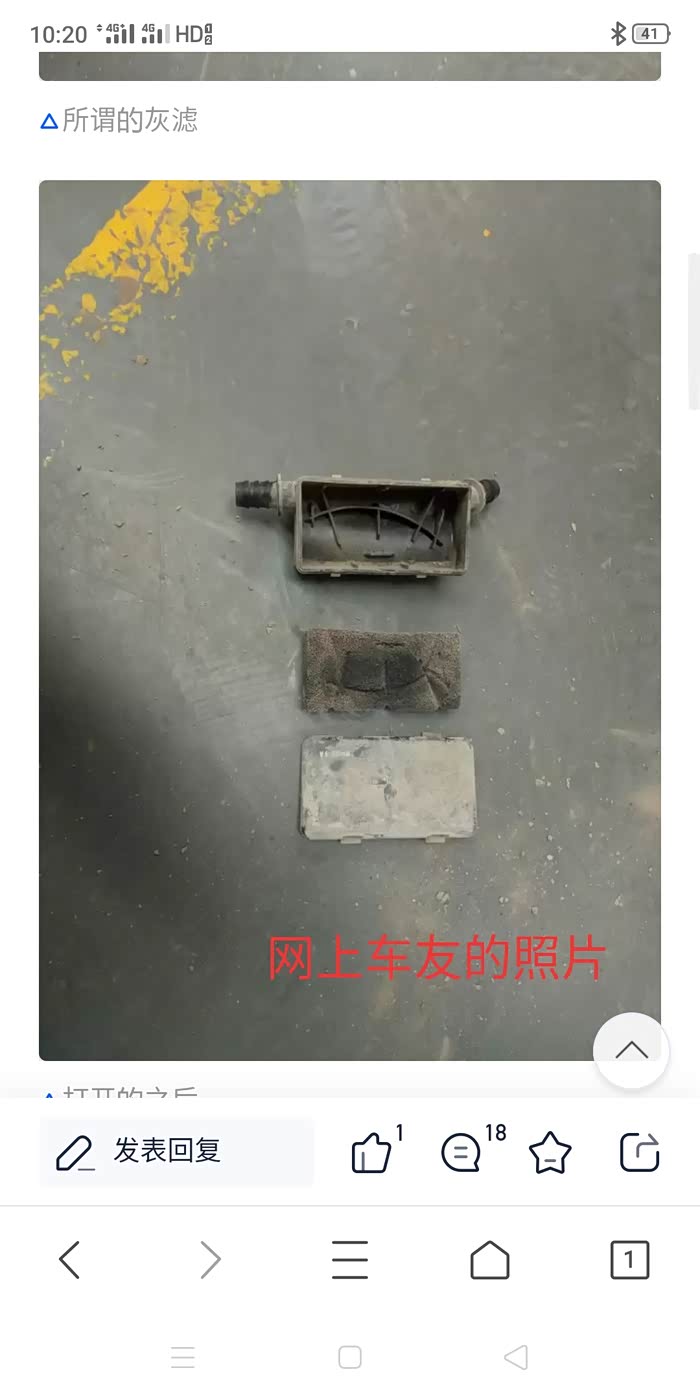

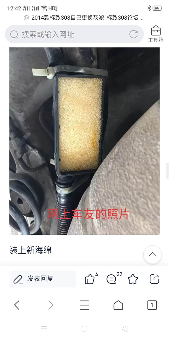

网上车友拆下的灰滤。
其实就是个海绵,貌似不用拆盒子,只换海绵即可。
这玩意没多少钱,换起来也不难,就是得钻车底费劲!网上下单了,等到了立马换上,虽然堵碳罐是个概率事件,但及早预防没有坏处,防患于未然吧!

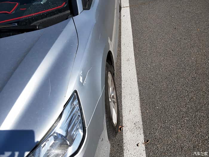

前面擦得遍体鳞伤,都没换过,全部原装

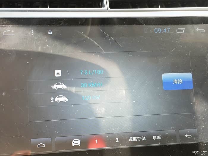

手动世嘉!油耗可以接受!
