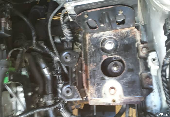

拆

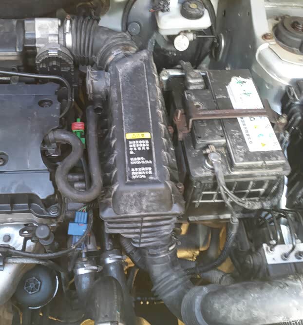

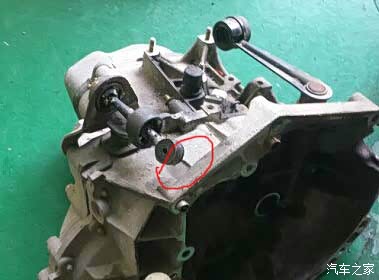

看到这东西了

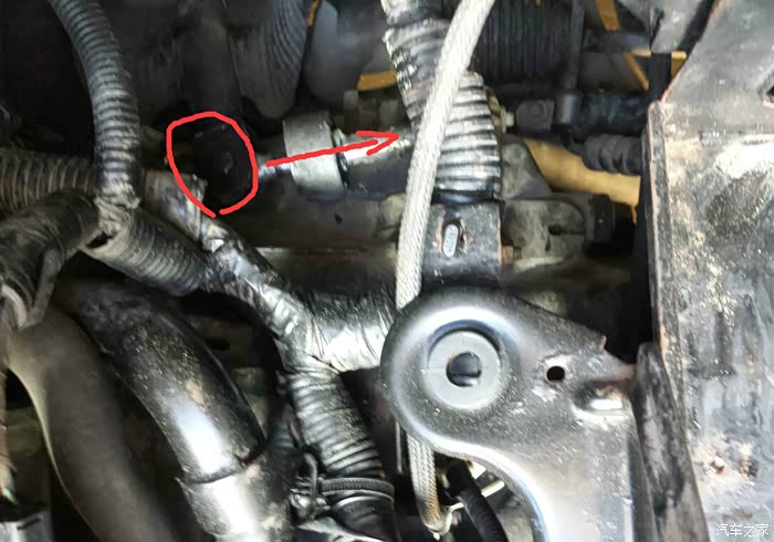

把圆圈的螺丝松掉拔出,按箭头方向推

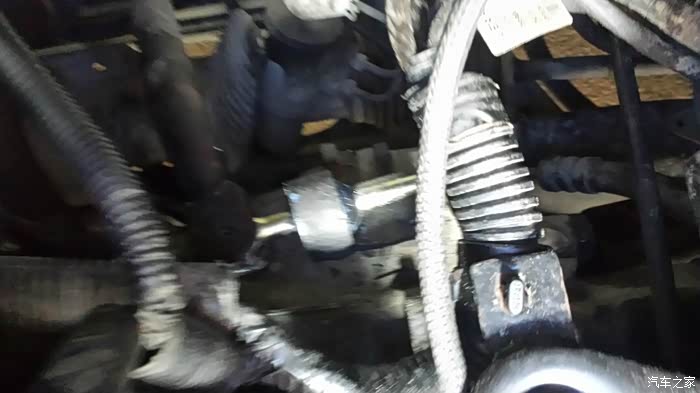

拿把胶钳卡在图示位置,一撬换档杆底部球头就出来了

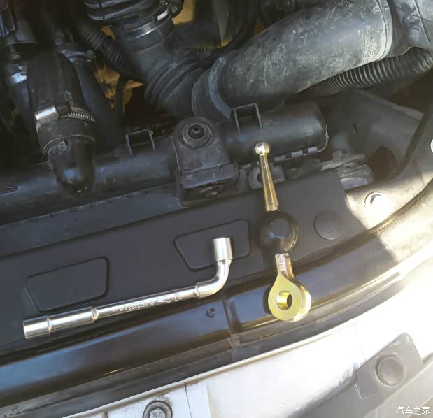

黄色的塞子会随换档杆底部球头一起出来,出来再拔掉,换档杆底部球头就可以往回拿出来了。

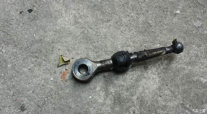

这个旧的已严重磨损
