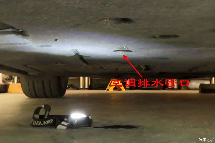

首先,找到你车空调排水管出口。

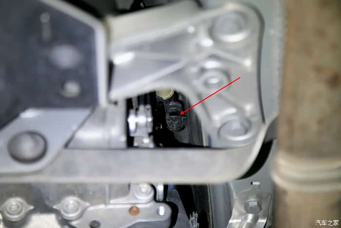

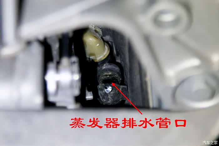

这是我 E92 的排水口位置——由后向前看,在变速器支撑座靠前一点。
找到这个排水口后,把泡沫清洗剂喷管插进去,四周堵好(防止渗出)狂喷就是啦

这是被处理过的蒸发器箱排水管出口,就为了清洗方便。

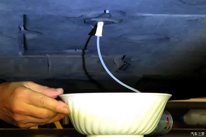

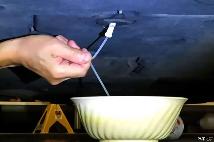

插好喷管。
适配头与出水管配合的细节。

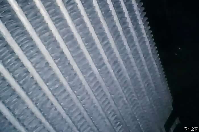

为了兄弟们能看到泡沫清洗剂进入蒸发器/蒸发器箱的效果,我卸下了一个前台上的出风口组件,插入内窥镜来记录过程。
这个跟清洗无关啊,只是为了教程而做的。
这个跟清洗无关啊,只是为了教程而做的。

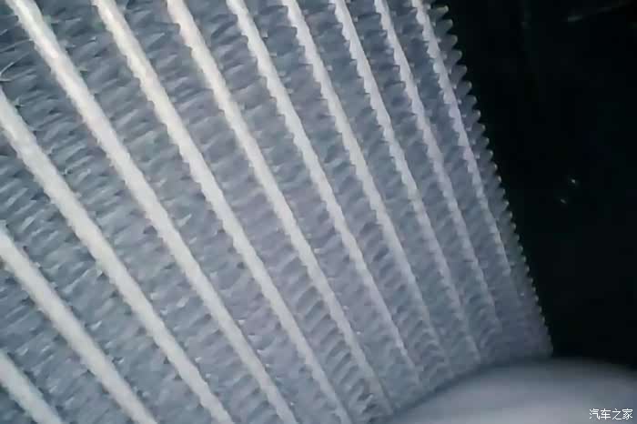

视频截屏:这是蒸发器的一面大部。

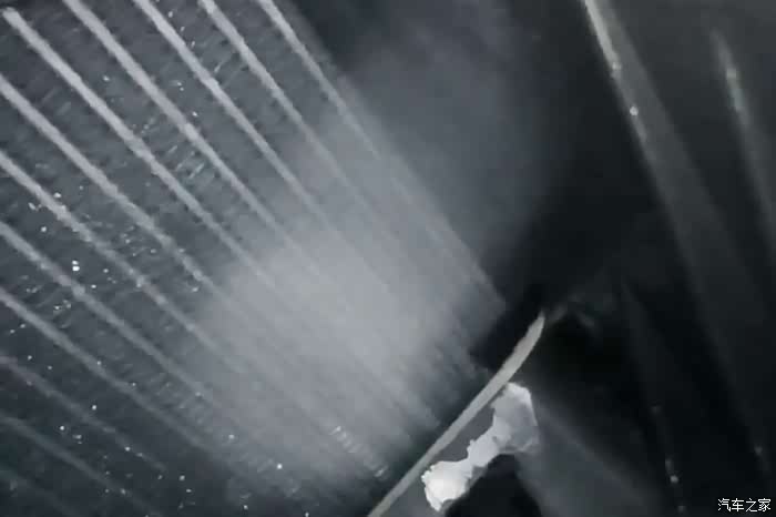

视频截屏:我喷!右下角清洗泡沫开始涌入。
视频截屏:汹涌而至。

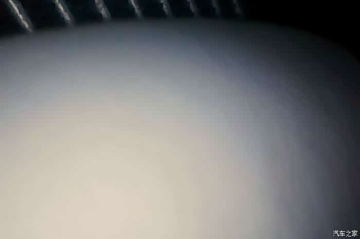

视频截屏:淹没。
视频截屏:十五分钟后,泡沫开始消散。
视频看这个消散过程其实很科幻的
视频看这个消散过程其实很科幻的
视频截屏:恢复了平静。

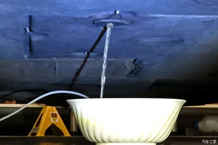

放一个容器在排水管下。

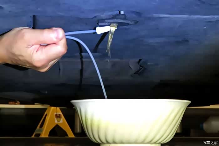

拔开喷管。
液化了的清洗泡沫流出。
哗哗的流!然后,一两分钟后也就剩下嘀嗒啦。

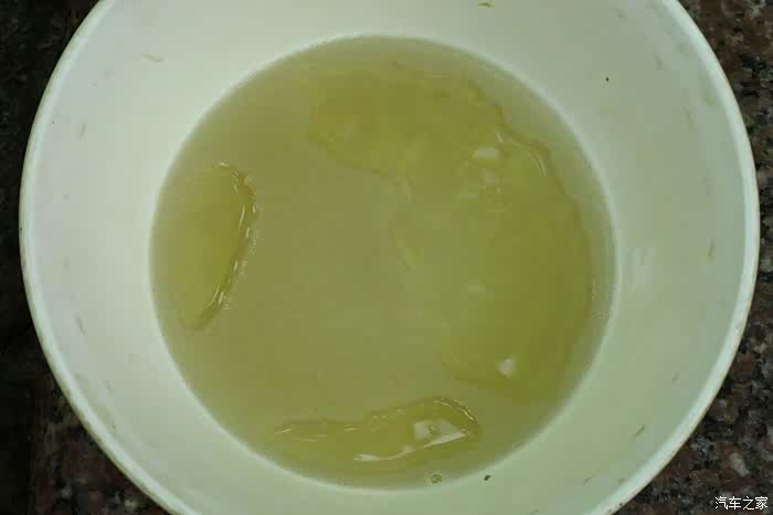

清洗液泛黄,但不是很脏。
