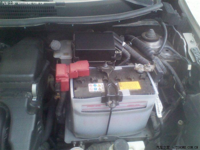

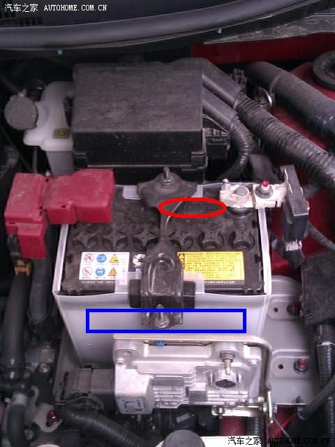

如图判断:
    上图为CVT的,借用一下苏州阳光男 的图片(图中为34小电池
上图为MT的,(图中为55大电池
1、查看图中红圈处,判断大小电池:
34B19L型号 ,即所谓33AH小电池
55B24L型号 ,即所谓45AH大电池
2、可通过观察图中蓝框处,快速判断大小电池:
凡配置34B19L电池,外包塑料无缺口;
凡配置55B24L电池,外包的白塑料有一缺口,是观测电瓶液位的。
注:如果没有外包的白塑料,那肯定已更换过电池,无法判断了。
