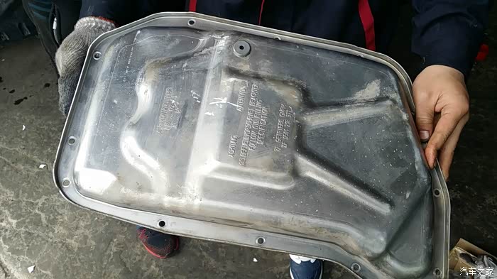

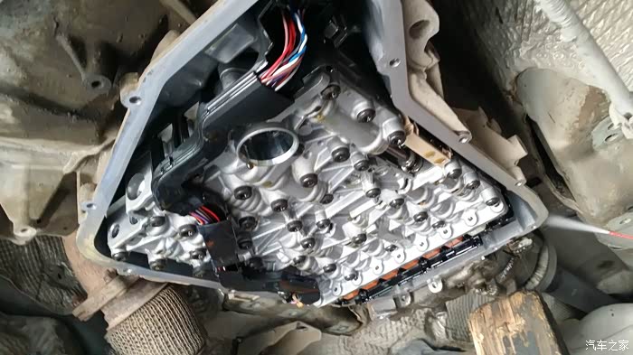

因为要换滤芯,所以第一步拆下变速箱油的油底壳,看看ZF采埃孚8HP的内部结构。

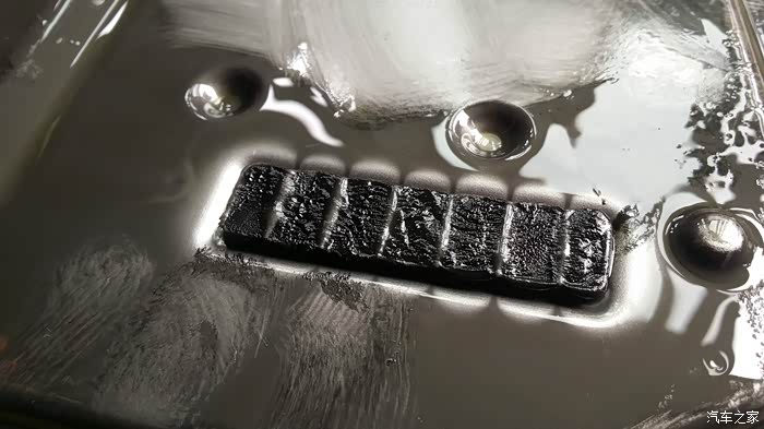

油底壳上有一层油泥,照片显示像水泥,中间黑色的长方形磁铁上,有油泥和金属微粒,这些都来自于变速箱齿轮的磨损。
油底壳非常轻,铝合金的。上面有碰撞的痕迹,应该是前任车主干的。好在不严重,壳体没有变形,没有漏油。

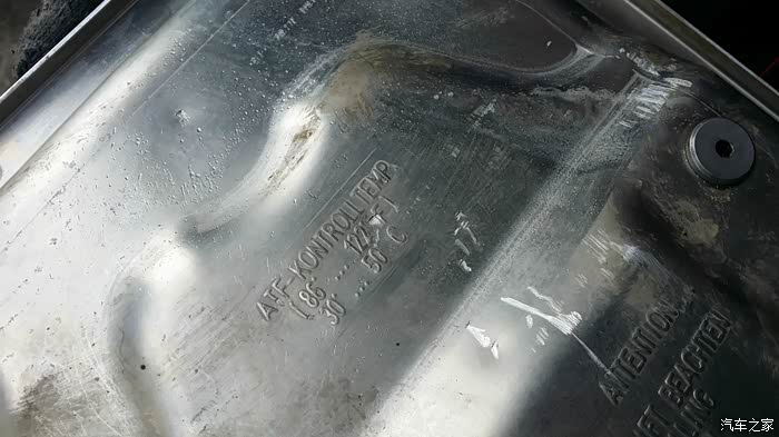

壳体上的刻字,英文的,德文的。

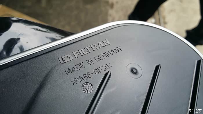

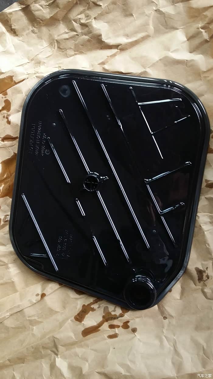

油底壳滤芯,超级贵的东东!贵到你想不到!

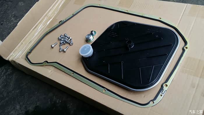

新的换油套件,包括变速箱滤芯、油底壳垫圈、螺丝。这款变速箱更换变速箱滤芯的标准配件包,如果不更换垫圈,之后有漏油隐患。油底壳螺丝按标准也是一次性的,要进行更换。
100%德国造!那也不能那么贵啊!车主费劲就牛二虎之力,终于在淘宝上买到这款产品,结果……比我们的贵一倍还多。原因我就不解释了,这个市场上,只有1%我们这样诚信不会赚钱的商家,99%的都是聪明人。

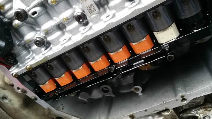

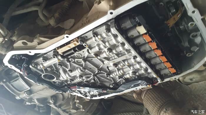

排列整齐的电磁阀体,连着变速箱电脑!都是相当值钱的东西,哪个换了,都是五位数以上的维修费!所以,变速箱一定要按时换油养护,不养护的结果就是把40万公里的换有钱加到一起,来维修变速箱,还不一定够。
给电磁阀来张特写!

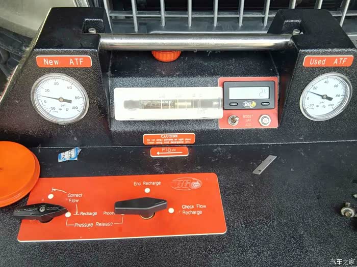

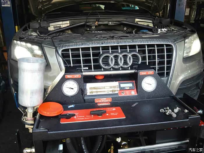

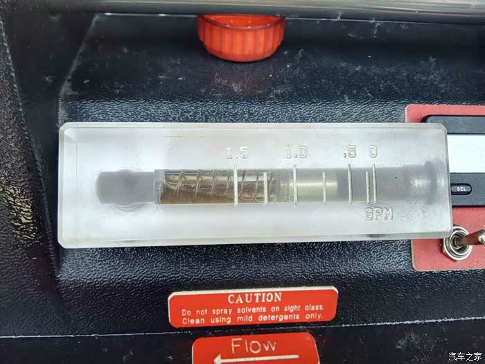

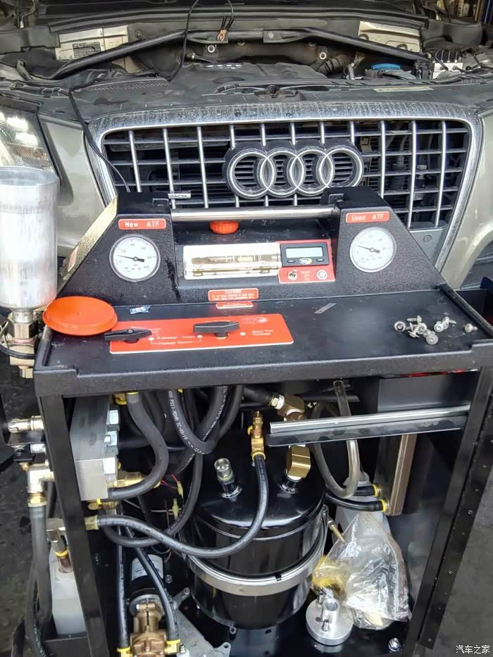

本次换油的主角——换油机登场。美国原装进口的BG PF5。几万块一台哦!为什么好?1、完全采用变速箱工作时的自由压力来循环更换自动变速箱油,不像其他换油机用高压气或者电外加压力换油。换油也不改变变速箱内部的压力,不会造成故障隐患。2、活塞式的特殊设计,旧油和新油完全等量,相当聪明。
给大家看看我们的内在!

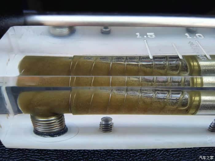

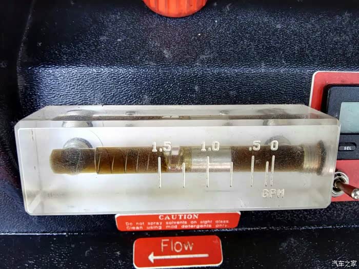

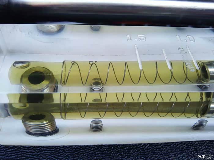

开始换油,旧油和油底壳放出来的一样,很黑很脏。说明这辆车并未更换过变速箱油。从油的颜色也进一步确认,这辆车十有八九调过里程表。操作界面全部英文,当时技师学习时好辛苦啊!不过更能证明其原装进口的身份。

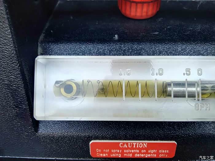

油已经开始逐渐变清了。
继续换,继续循环!
看看这个颜色,这个状态,油里面的“内容”好丰富啊,不过都是不想要的。
接近尾声了,油已经变得清凉起来,这个显示窗显示的油的状态与变速箱内部同步,所以说变速器内部的油也是这样了。
最终结果,换油完毕。变速箱内部油的颜色和状态,已经和新油一样。本次使用的是ZF的8HP变速箱油,一共使用了16升。

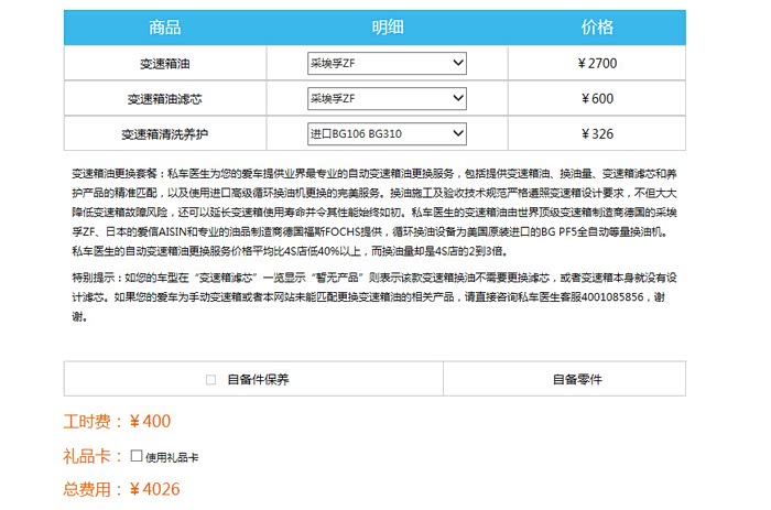

这是我们换油的价格,车主如果早知道我们滤芯这么实在的价格,还干嘛费尽周折花了1600买。车主呢?车主呢?是不是已经哭晕了?由于车主自购滤芯,我们本次只收取了变速箱油的费用和工时费。
