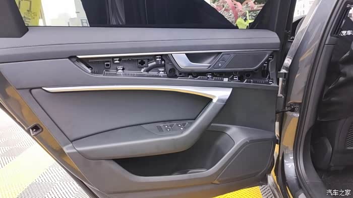

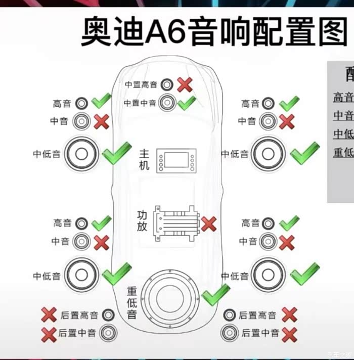

原车的喇叭分布是这样的,如图:
原车的喇叭分布是这样的,如图:

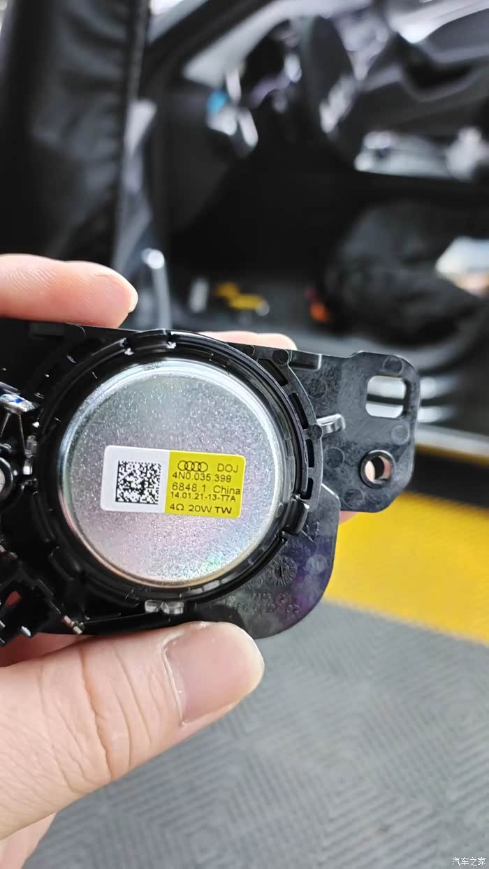

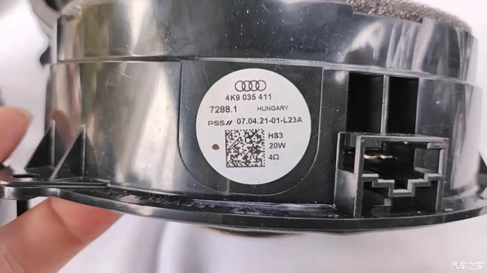

所有喇叭均是由主机推动,功率非常低。先看一下原车的喇叭图和功率:

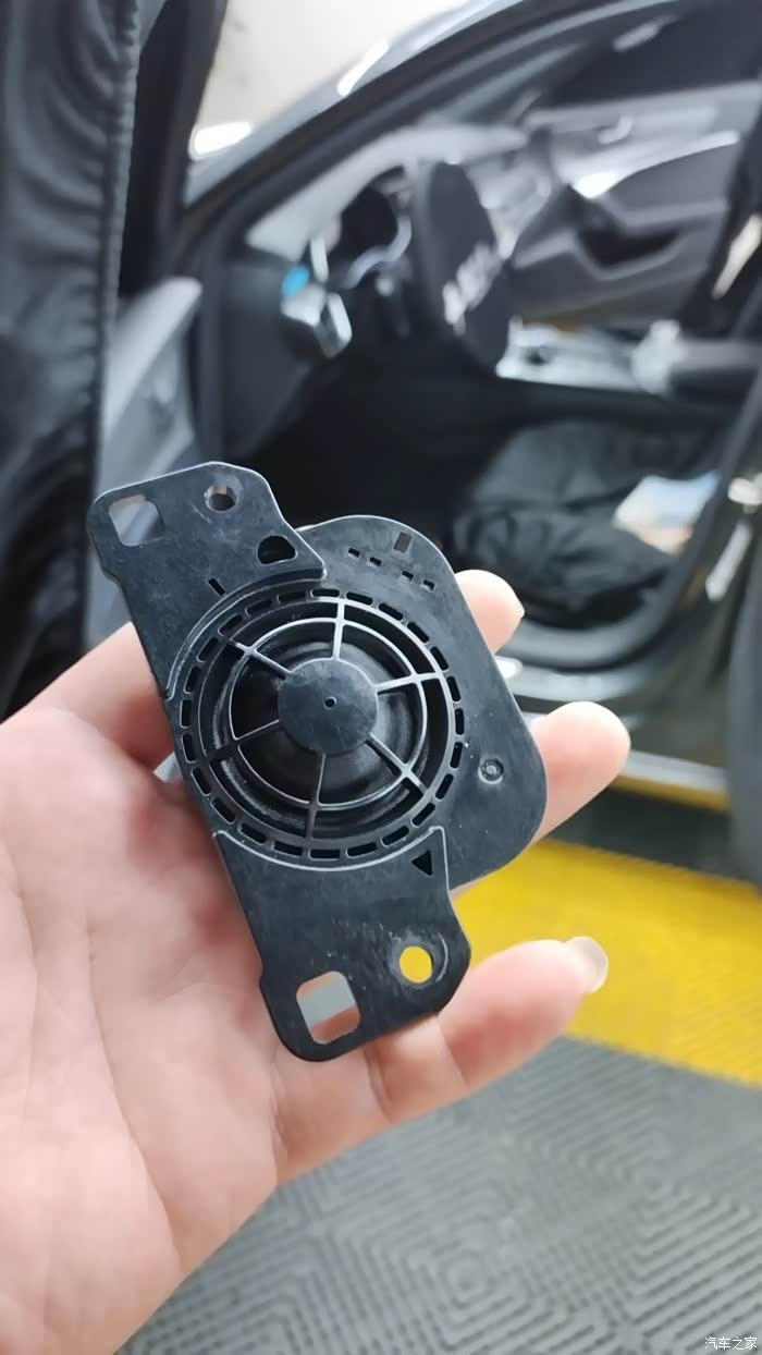

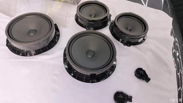

原车的高音喇叭比较普通,穿透力就不用想了。
所有的喇叭都是20W功率,全部的加起来差不多200W的额定功率,全部是由主机的D类功放进行放大,车主一放大点声音就觉得很吵,声音层次清晰度很差,一个原因是主机的控制力不足,另一个原因原车的喇叭的功率就是偏小,没办法提供那个能屈能伸的声音素质。对听音有点要求的车主都会把喇叭换掉。

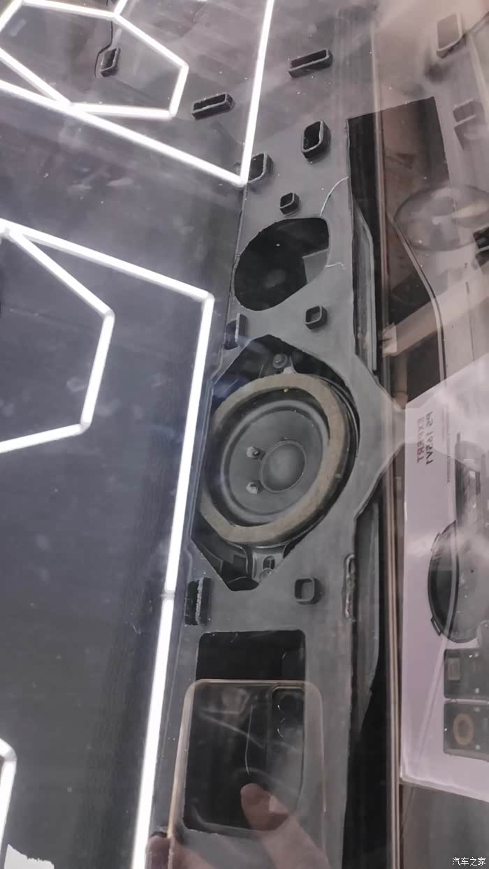

原车是没有中置喇叭,为了让各个位置的听音感受都能接受,增加了一个在频表现力比较稳的bose中置,也让车主放炸的DJ音乐的时候更稳定,不会失真。

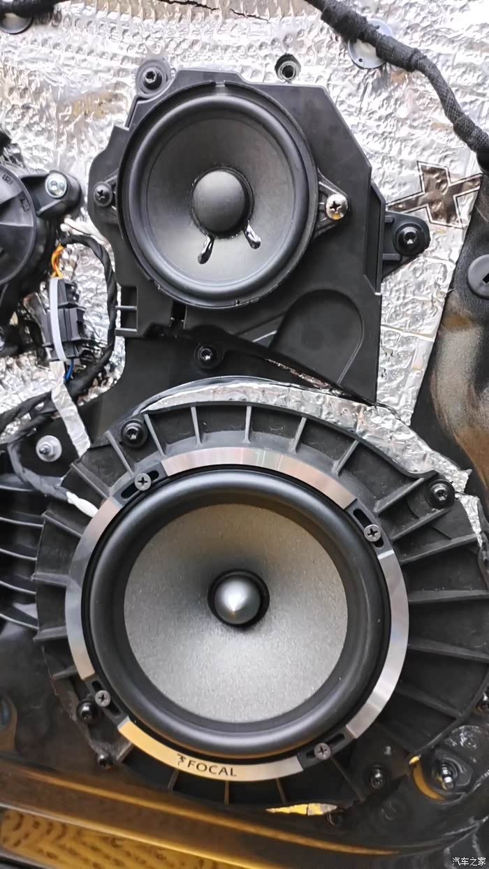

本来是升级的是劲浪的165V1两分频的喇叭,后来车主又要采购回来原车的中音装上去。
因为劲浪的这对喇叭中低音的上限可以到了3.5KHZ,增加的中音喇叭音色比较一般。我们的处理是让其负责很小的一部分频率,并且有一部分与中低音重叠,我们只能通过声音的快慢来处理干涉问题。做音响改装就是这样,有时候要在客户的心理与听音水平去考虑。有时候心理因素也是我们要考虑的一部分。

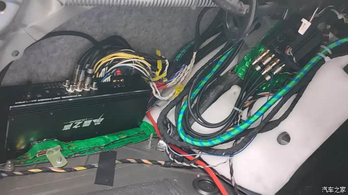

前四路输出是给左右中高音的独立信号,5-8路输出是60W的功率给到前左右的低音和后排的被动分频。9路给中置,10路输出是推动超低音喇叭用的。这样的分频分配可以做到前声场主动分频。
这样的音响升级比奥迪原来的音质好很多,耐听度,层次感,音乐感都可以满足客户的要求。

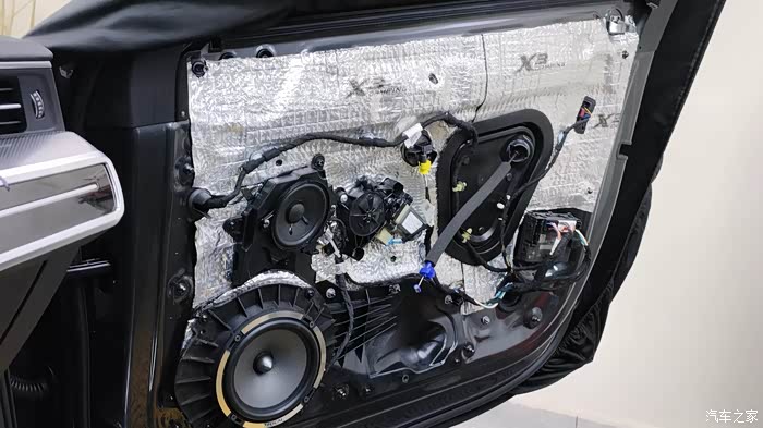

爱车车型及配置简介,想要改装的初衷是什么?音响是低配的,一放音乐很杂乱,车主说听着难受
改装效果展
效果可以说比较满意的。
改装清单
升级了劲浪的165V1喇叭两套,前后声场 ,中置喇叭,车门中音喇叭一对,增加一个处理器大功率,隔音四门用意大利的斯太格。费用大约1。1W
