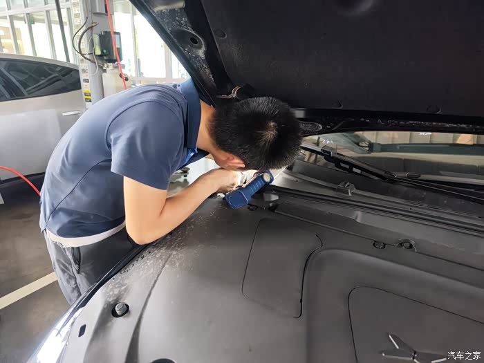

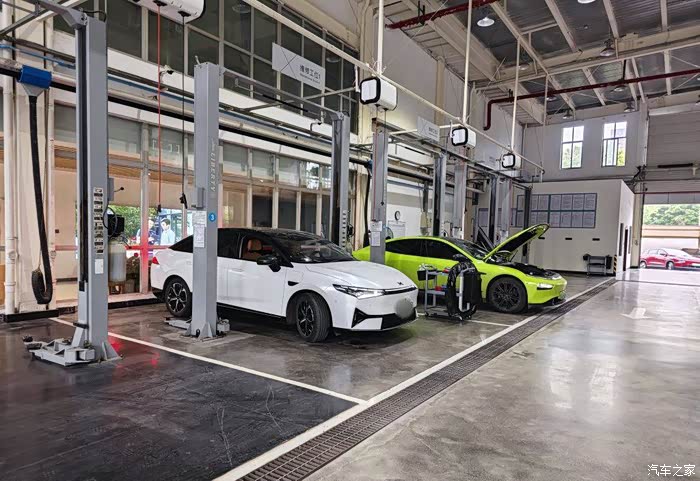

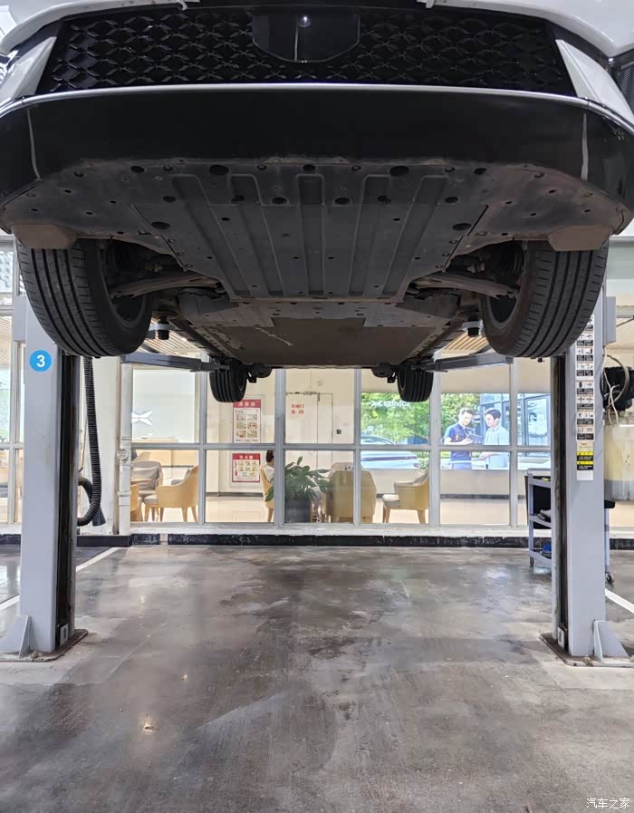

正好在炎炎夏日到来之前,我的车到了三保的时间,在App上预约了保养时间,以免等待时间过长。这一点很重要,毕竟谁都不想大热天还要不停等。因为有预约,到店后马上被安排上工位。于是乘着空闲,跟师傅聊着夏天用车注意事项,顺着检查步骤来。

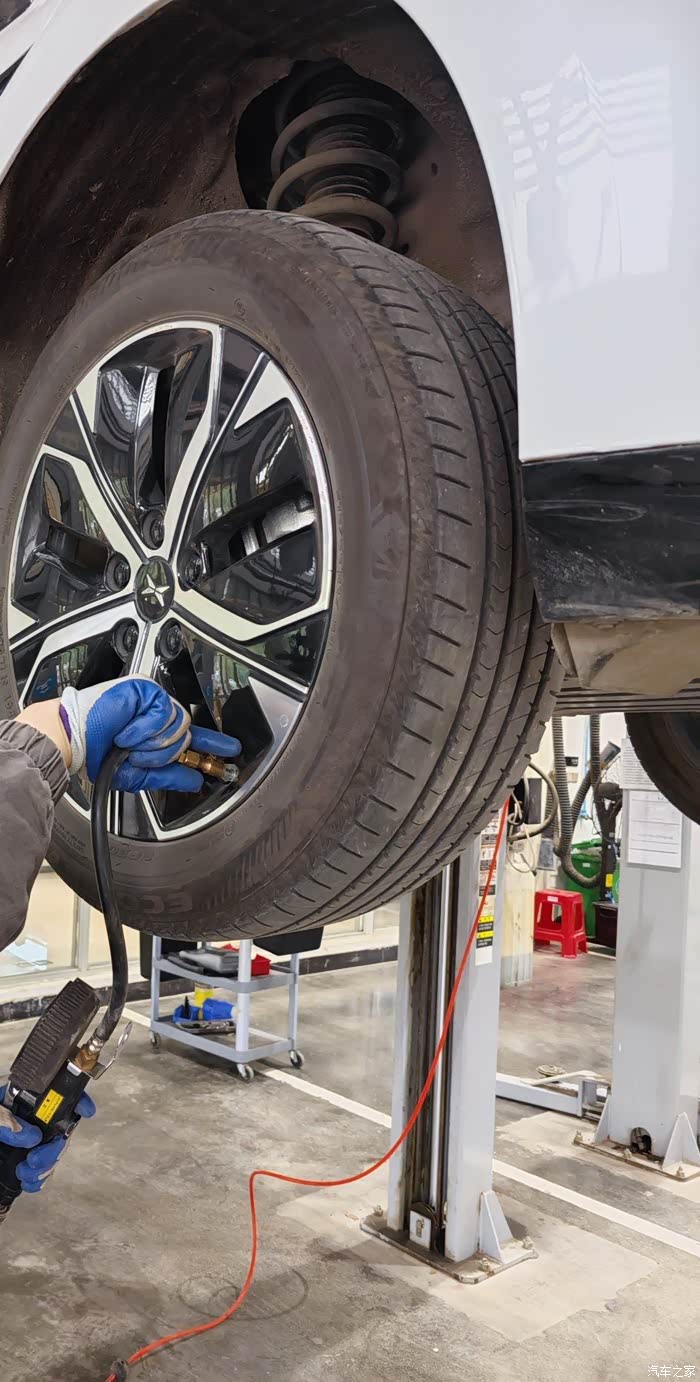

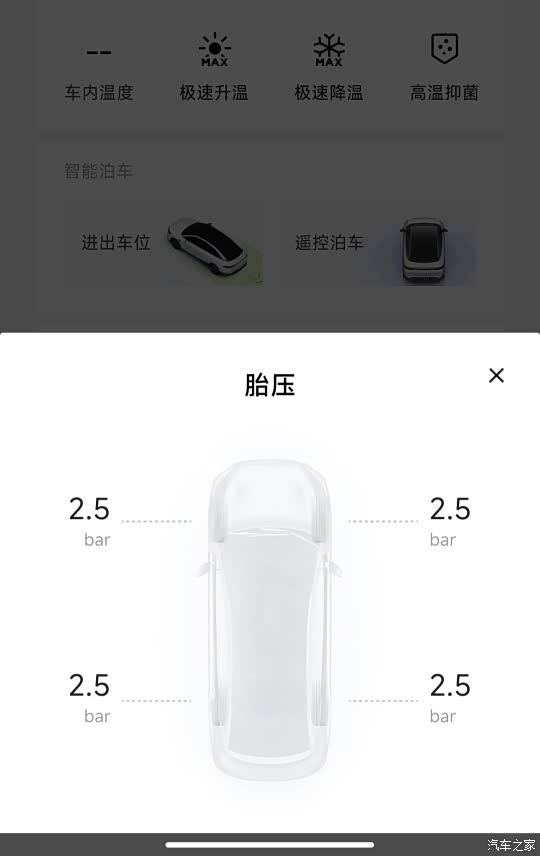

1.胎检查压
保养第一步就是这个。夏天温度高,轮胎的胎压会随着温度升高一定程度自动“升高”,这时候要适度降低胎压到合适大小,避免热胀爆胎,小鹏官方推荐的P5胎压是2.3,但是2.5以内都是合理的。

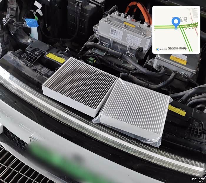

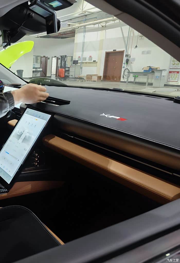

2.检查空调工作情况
夏天保养最大的特点就是会检查空调,这个非常关键,夏天空调可以说是车上最重要的功能了,制冷是否正常和有没有异味是检查中的重点。第一点不是鼓掌一般没有问题,第二点就要看空调滤芯的情况,是否很脏需要更换,如果排除这个原因就要考虑是否因为下雨潮湿等其他原因导致空调管路霉变等原因,进行进一步清理。

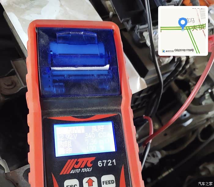

第三步就是检查电池了,电池是新能源车的关键,检查当然要全面,有“小电池”和“大电池”两项,小电池就相当于燃油车里有的蓄电池,用于控制车辆启动、车上电器供电等用途,虽然电车不用点火,但是小电池亏电同样无法启动车辆,所以它的寿命要定期检查。大电池则主要是检查外伤,夏天多雨,又有梅雨天气,以免雨季行车进水。

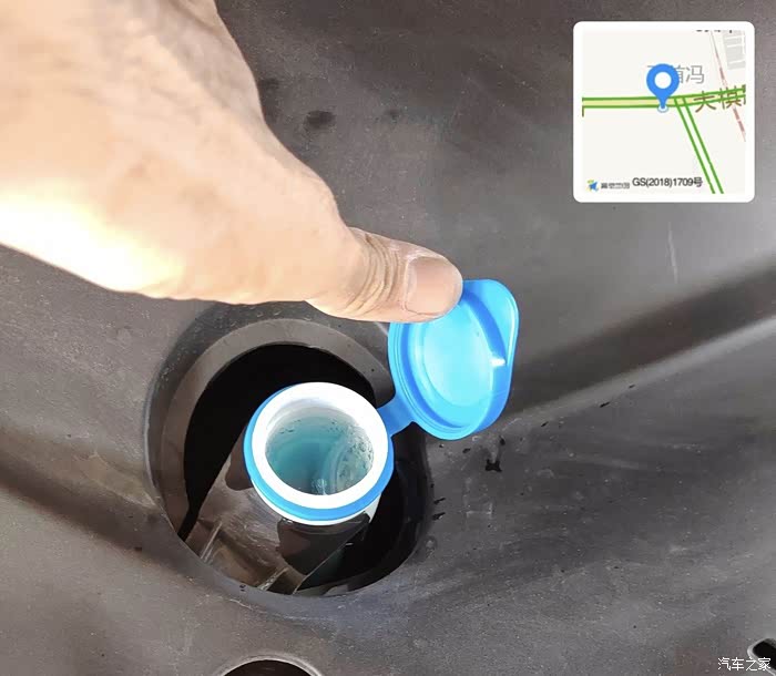

这里主要是车辆防水和玻璃水两个地方,小鹏P5充电口在前面,充电口的防水是一个需要关注的地方,服务中心主动跟我提出了打防水胶确保防水性能的服务,没打过的可以问问,另外一个就是玻璃水了,加满服务是免费的,夏季冲刷玻璃的需求不会少。

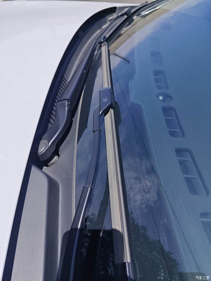

夏季多雨,特别是还有梅雨季节,好的视野是行车安全的关键,那么刮的干净才有好视野嘛,所以雨刮胶条一定要看看是否老化,或者看看挡风玻璃上是否有油膜,发现问题都要及时更换或者清理。

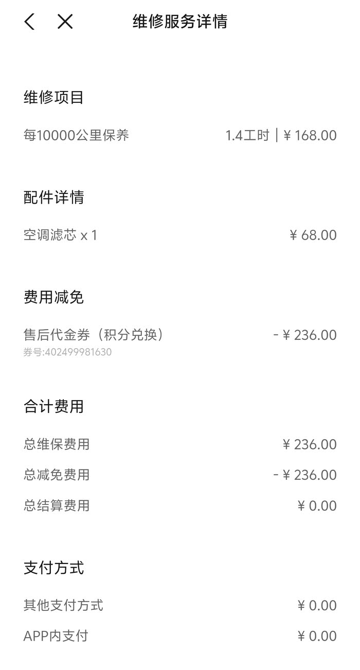

7.保养费用

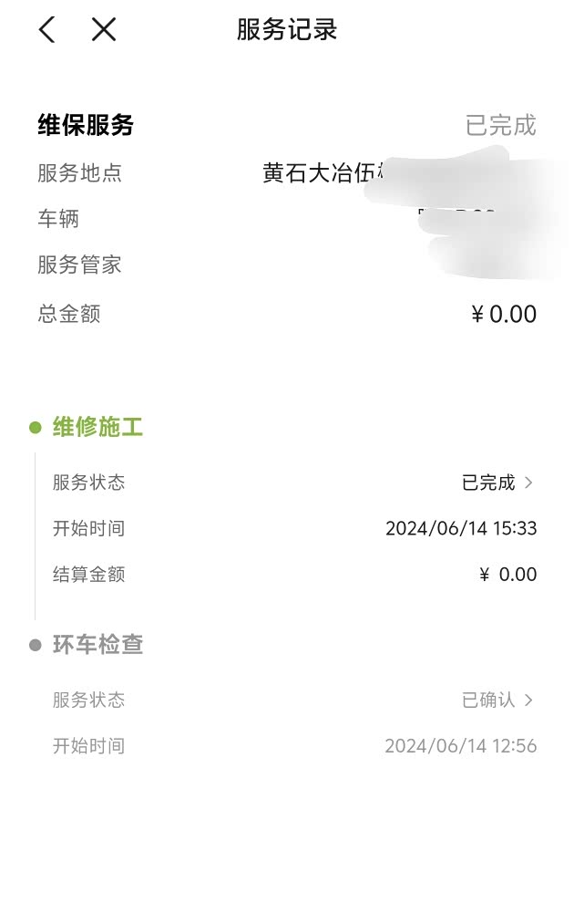

最后不得不说一说价格了。这次保养话费236元,实际支付0元,因为全部用小鹏积分2360分抵扣了,仿佛没有花钱,真是快乐。费用一共由两个项目组成,工时费168元和空调滤芯68元。这里工时费包括了各项检查和加玻璃水。
