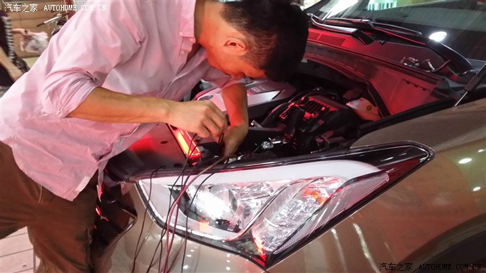

准备开始走线
正在走线

      这次安装我安装的是四个探头的前视雷达,安装时间一个小时左右,因为买的是新胜达专用前视雷达,所以不用破线。雷达主机安装在保险盒的里面,也就是方向盘的左下方的方盖子里面,显示屏安装在中控台左侧A柱旁边。
      回到家行驶中及停车入库时工作很正常,可有效避免前保险杠左右二侧的剐蹭。该车前雷达可探测0-2米内的障碍物,而且是采用LED光点显示和声音提示来显示车距离障碍物的远近,用起来感觉不错。
