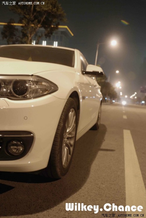

半只眼睛!原先一直纠结方灯啥的,现在看着圆灯也很和谐,看着顺眼了!(忽略有点脏的轮胎)
14的轮毂,看着也不错,多副!暂时不想换了,本来还想落地换的!
