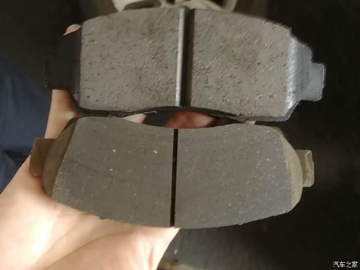

新旧刹车片对比,下面是旧的,上面是即将换上的新的

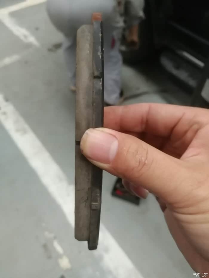

旧的刹车片,其实还有很厚,但是刹车效果不理想

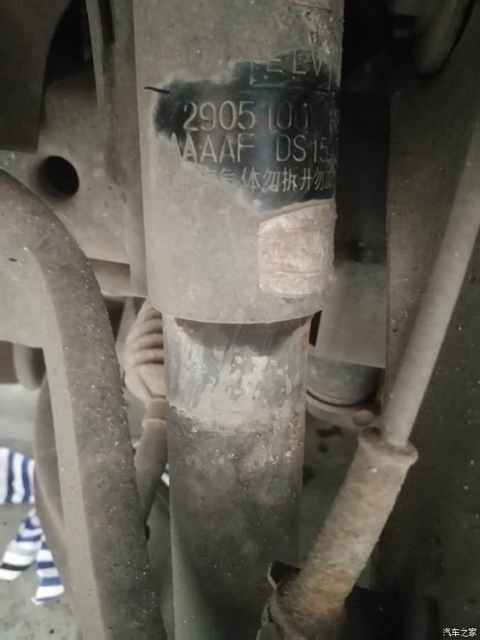

后面两个减震器都有点渗油,果断索赔

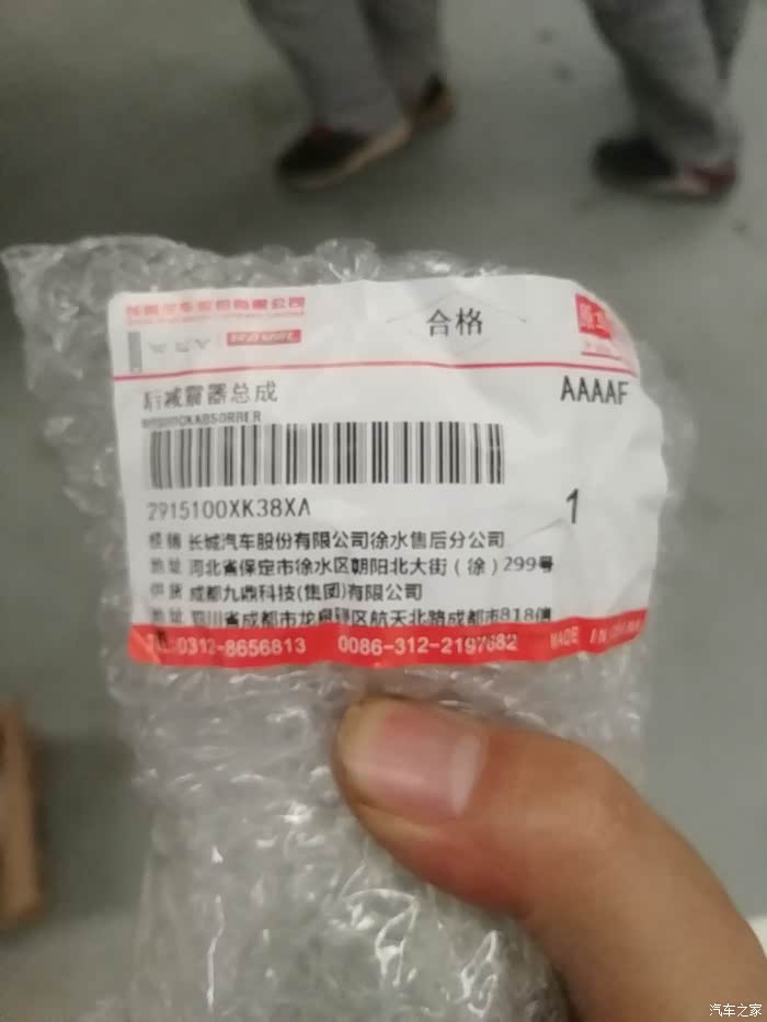

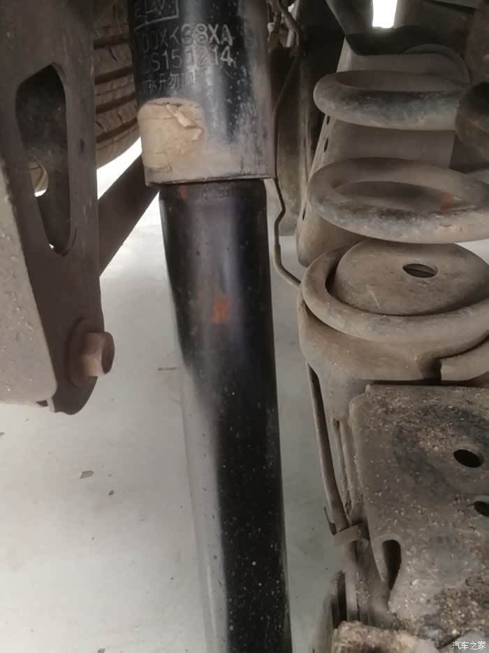

新减震器到货,双向的,不是有些车友说的单向,我不越野,不豁车,原车减震够用了

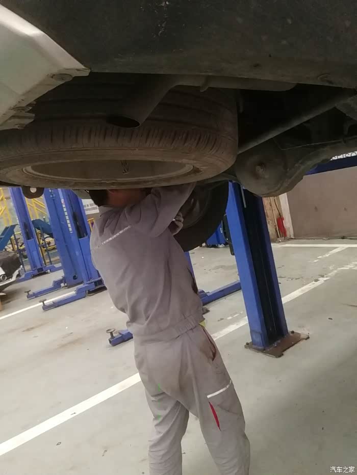

4S技师在帮我拆原车减震

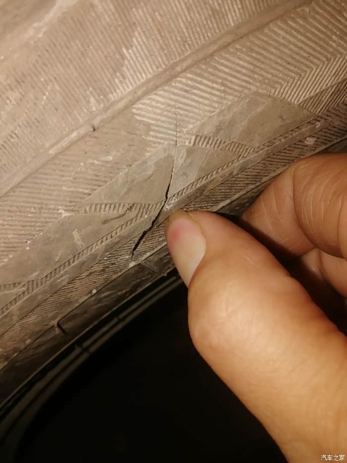

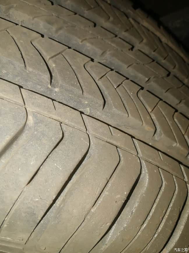

发现没用过两次的原车备胎胎侧刮坏了,但是不漏气,可惜啦

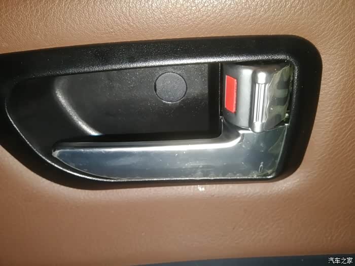

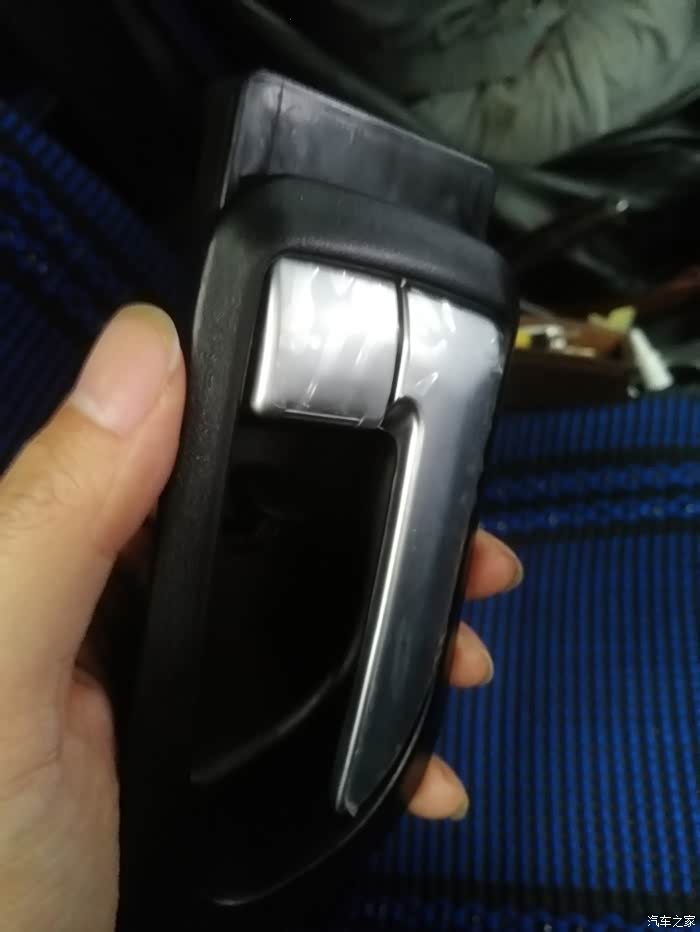

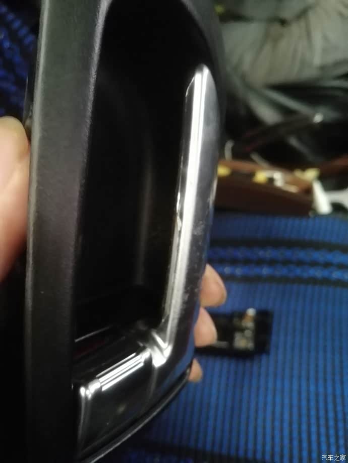

前面两个开门的拉手都掉漆了,刮手

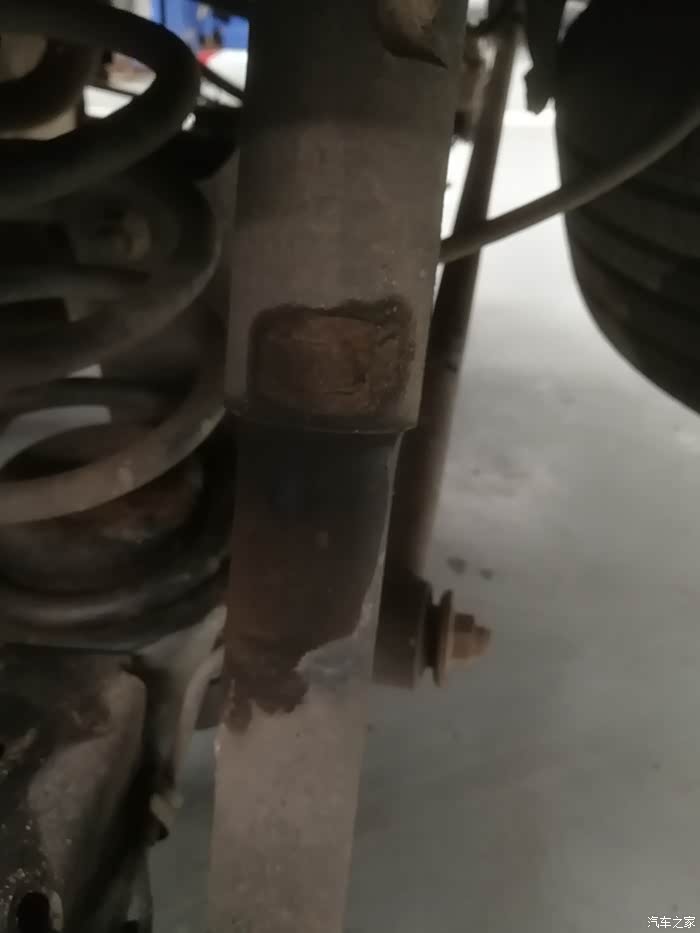

前左减震有点油迹,4S技师说可能是水印子,暂时不能索赔,下次来保养再看,我说下次就过保修期了,技师说,稍微过一点也没事,能赔

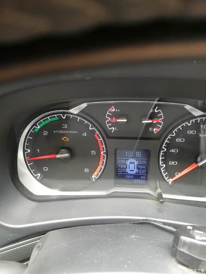

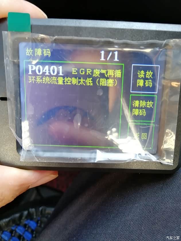

堵了EGR阀,发动机故障灯常亮,偶尔暴力驾驶后会灭,没限转速,暂不管它,不知道会不会有其它影响
用OBD诊断现这个故障码,清除后,跑一段,又会显示,算了,不管了
