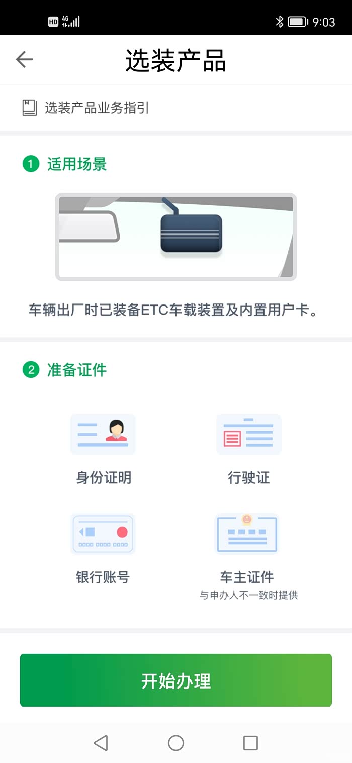

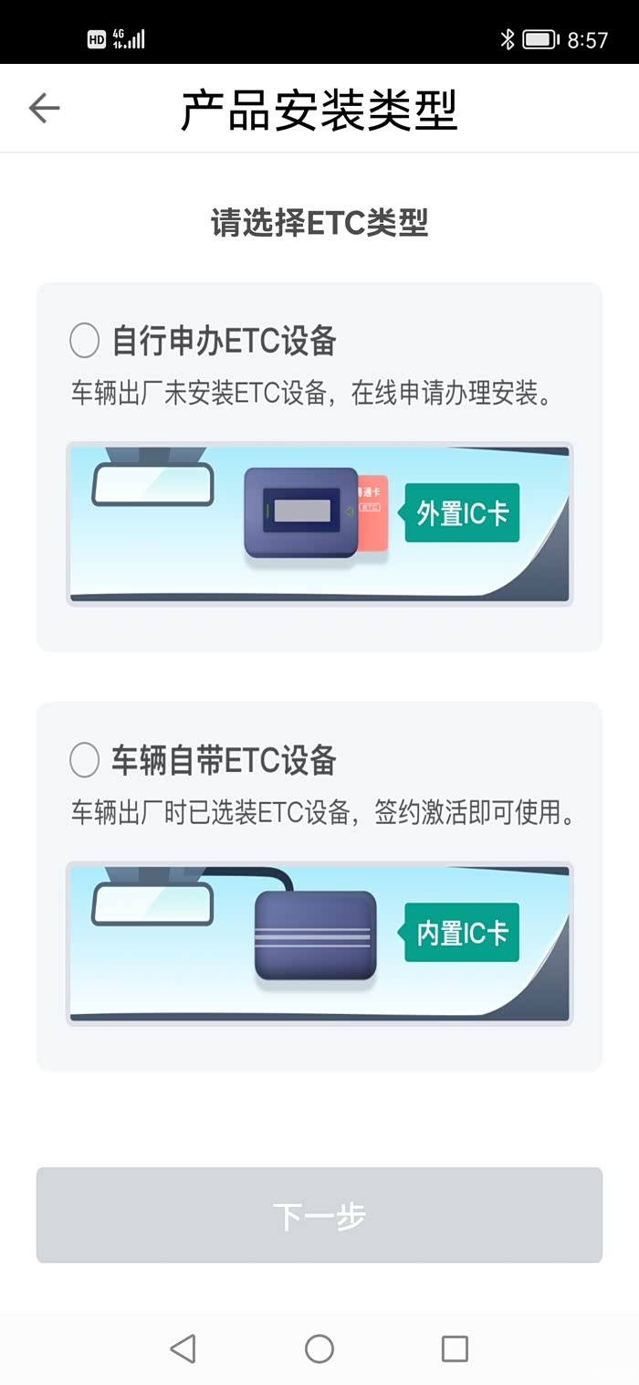

2、点击APP界面上的”新办粤通”(图1)后进入“粤通卡线上申请”页面(图2)——并点击第一项“粤通卡申请”——进入”产品安装类型”页面——勾选“车辆自带ETC设备”项(图3)——进入“产品选装”页面(图4)——并按提示进入“证件准备”——依次上传车主个人身份证正反面照片——行车执照主副本照片——输入车主的银行卡号和身份证信息(专服视频显示粤通卡与农业银行是合作单位,尽量用农行借记卡签约;若您提供的是非车主银行卡,系统提示要提交车主和银行卡持有人单位出具的真实身份证明,这点有很多人是没法开具这个证明的,建议用车主的银行卡办吧,别人出钱麻烦。)最后完成与粤通卡的签约。

图3粤通卡产品安装类型界面截图
图4粤通卡选装产品及个人证件准备界面截图
