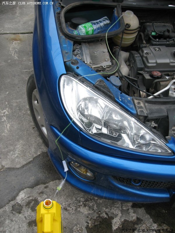

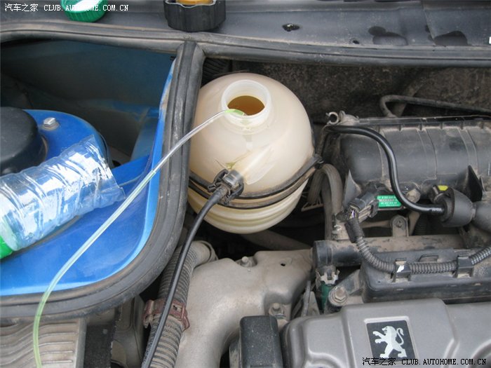

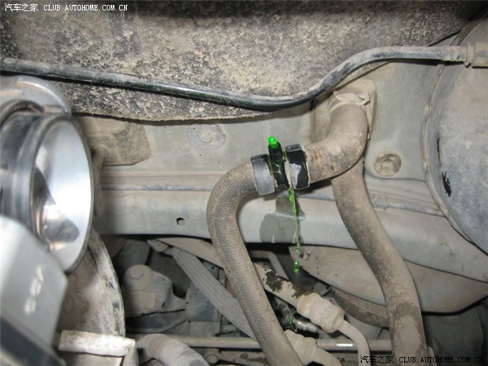

一、首先将水罐中的防冻液抽出,避免卸下节温器时防冻液大量流失。
我用的是一次性输液管,细了一点~~ 抽了好半天~~

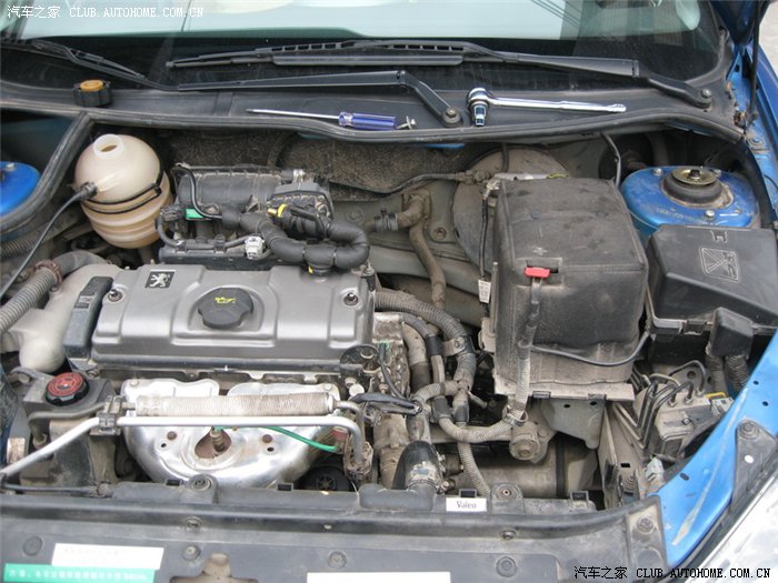

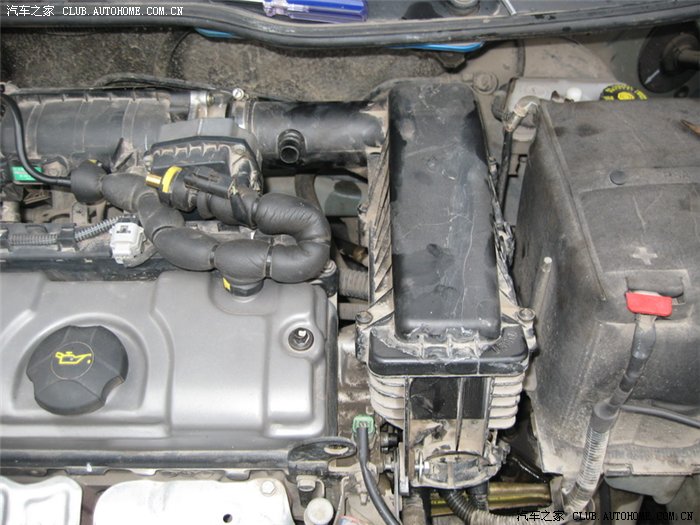

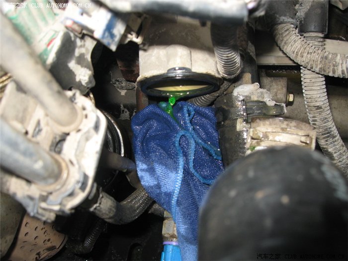

二、卸下空滤,露出节温器及发动机放气螺栓。

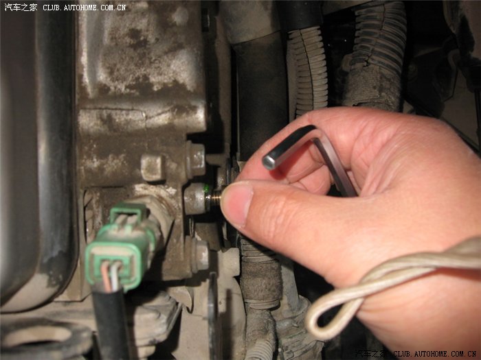

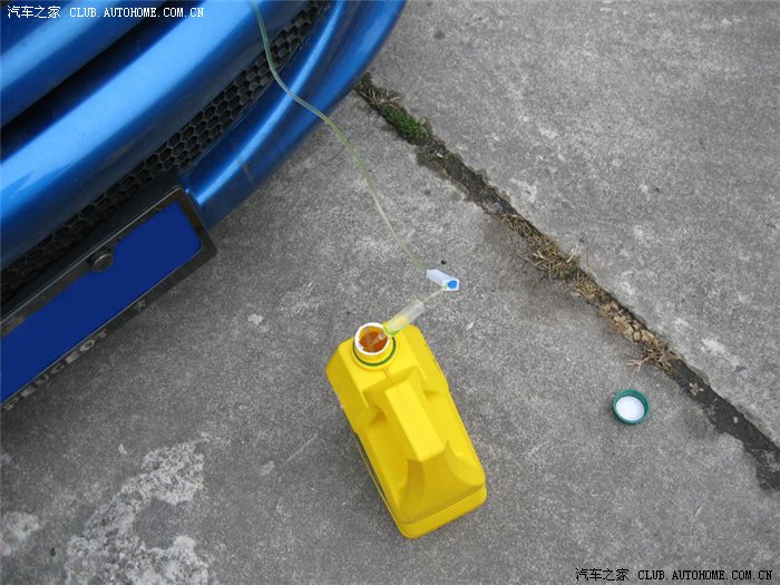

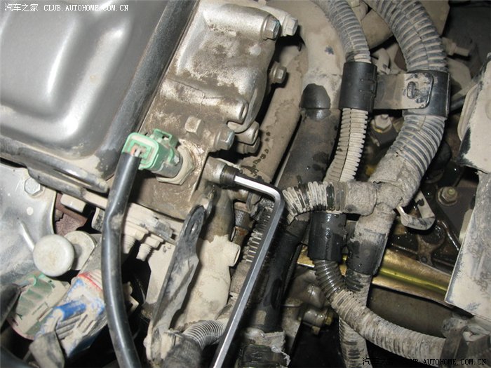

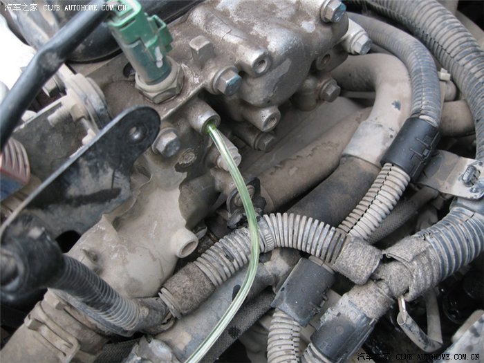

三、卸下发动机放气螺栓,卸下时会有防冻液流出,可准备干净容器接住以便重复使用。但如果买的防冻液有多的不接也没关系。
从发动机排气孔插入塑料管吸出一部分防冻液,主要是为了节约使用。

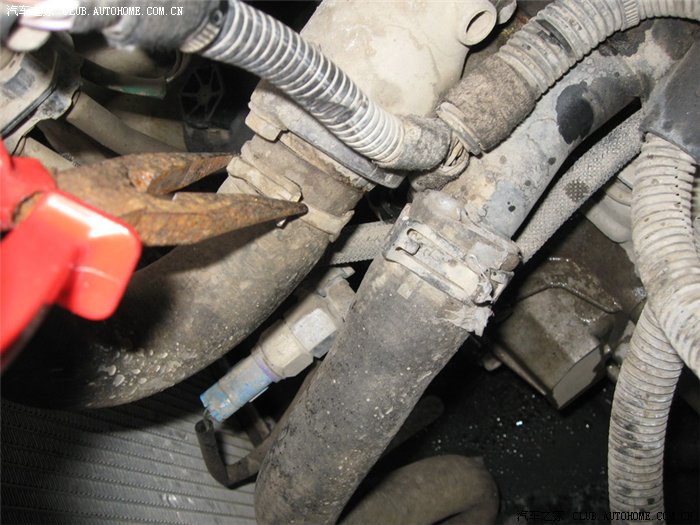

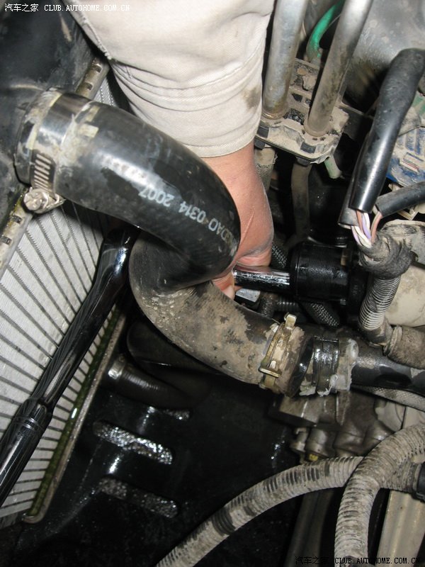

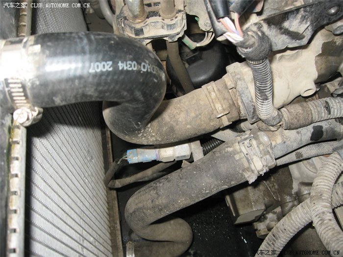

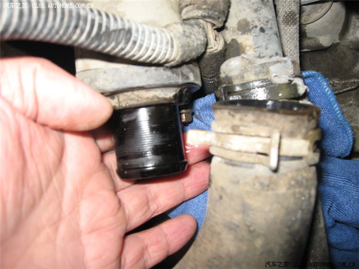

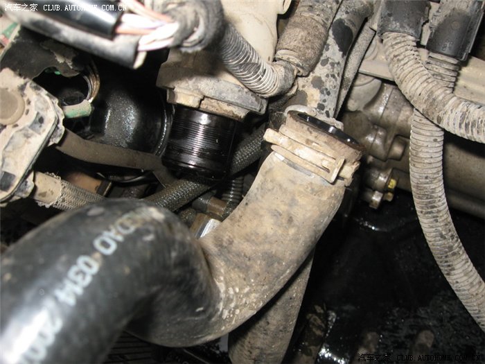

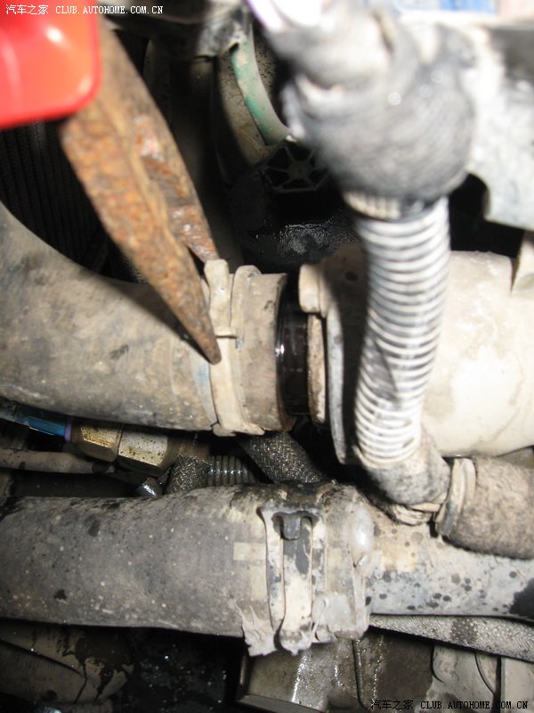

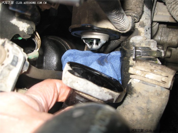

四、拆卸节温器:首先用夹钳夹松紧固卡子,然后拔下水箱上进水管。

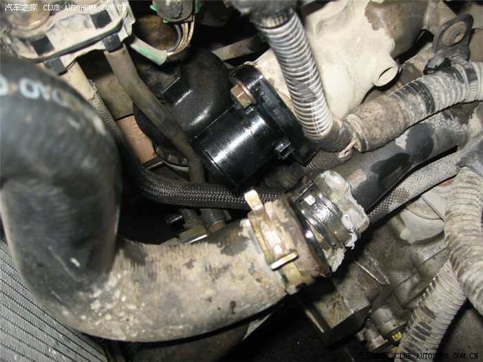

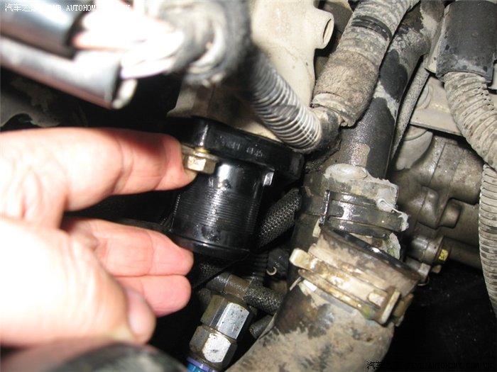

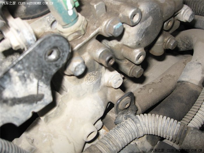

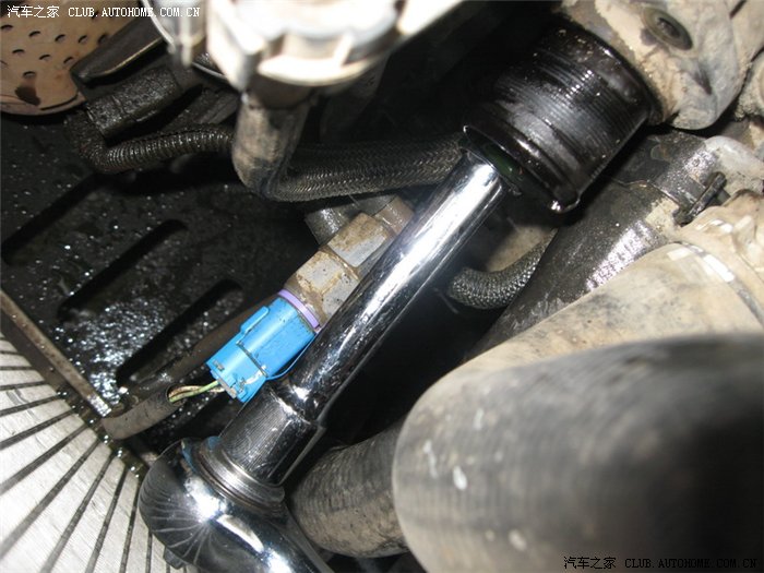

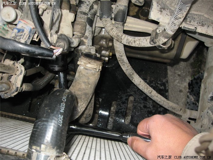

五、拔下水箱上水管后,卸下节温器紧固螺丝,最好使用棘轮扳手,节温器下面一个紧固螺丝不好够到。

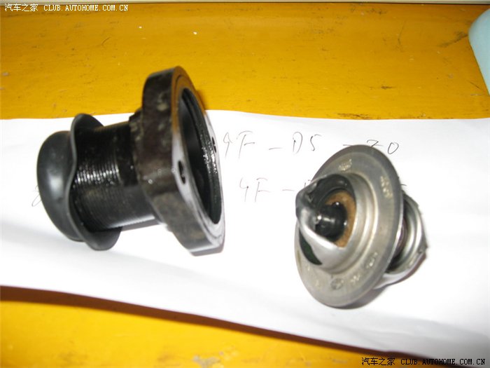

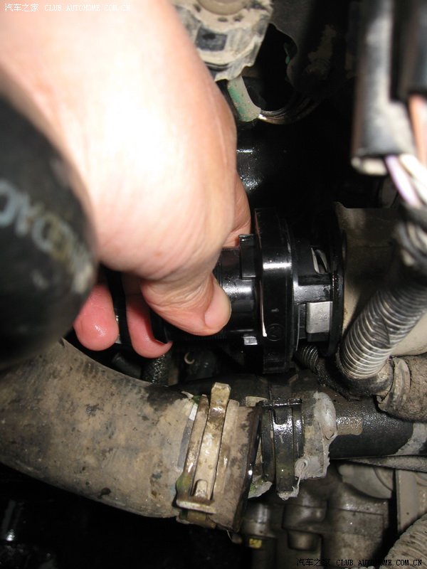

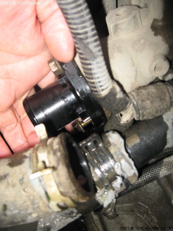

六,卸下螺丝后就可以将节温器拔出了,我的节温器不知道怎么回事,轻轻一拔后座与节温器就分家了~~
拔下节温器时一下子涌出很多防冻液,好可惜啊~~
七、装上新节温器,上好螺丝,插好水箱上水管。

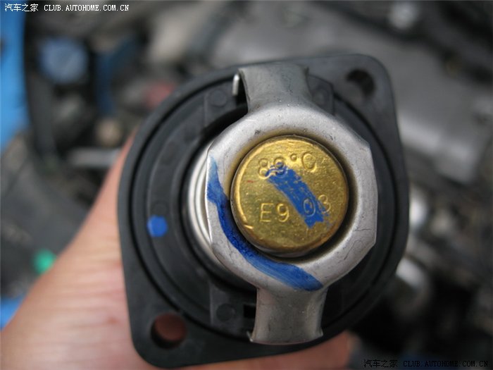

新节温器上标明是89摄氏度开启~~

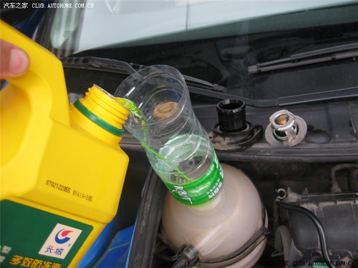

八、加防冻液,注意加防冻液时要做发动机排气,直到排气孔流出防冻液后再上紧排气螺栓。
九、为保险起见,暖风水管也最好做个排气,待暖风水管排气孔流出防冻液后盖紧螺帽。
十、装回空滤,加防冻液至标准位。
十一、发动汽车,等水温上升超过90度后,最好等冷却风扇启动并停止后(以确保水箱排气),再关闭发动机,盖回防冻液罐盖子。

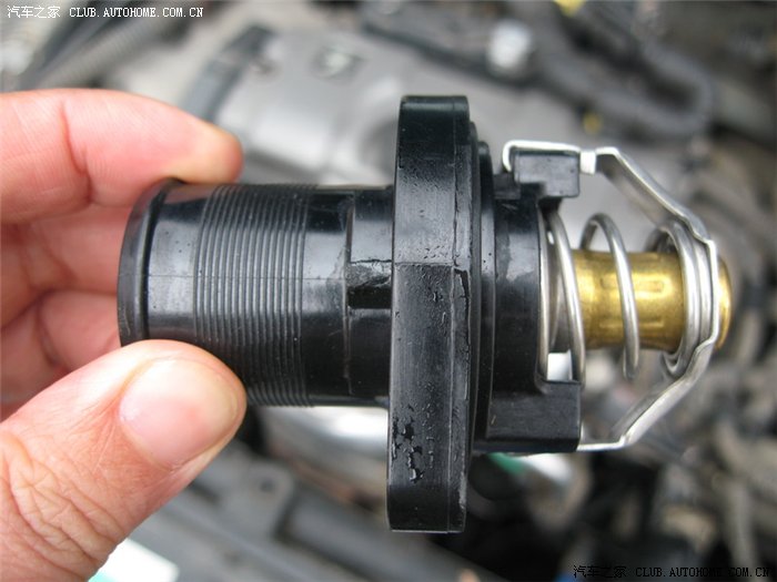

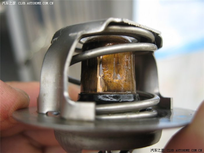

这是拆下的原车节温器,有法国的标识,边缘有擦迹,在网上看到其他车友也有这个情况,不知道是不是正常现象。
