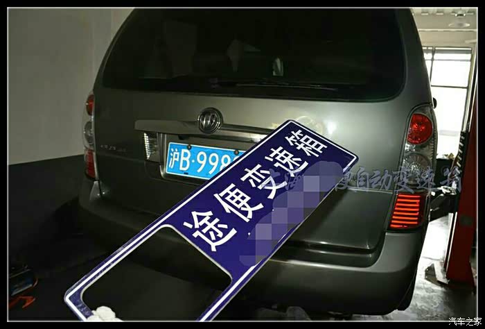

故障描述:一辆别克GL8,自动变速箱型号:6T45E,行驶里程为7万公里,据王先生反映该车这段时间一直出现车辆冲击的现象,车辆曾经到附近4S店进行维修,由于维修价格很高,于是夏先生在网上搜了一下,在减速制动的情况下达到10公里以下,有冲击现象,离合器压力匹配达到极限,可以清掉,不会重复出现。
