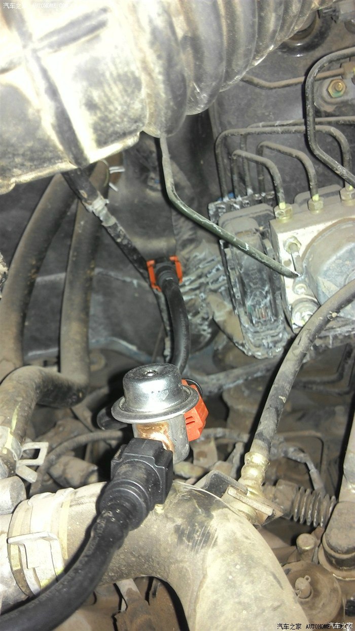

最新研究:哒哒响是“油压脉冲噪音”,需要“燃油脉动阻尼器”
听说厂家确认是燃油管路噪音,这个噪音非常可能是油压脉冲噪音,来自电喷发动机系统燃油系统喷油过程中的油压脉冲,就像有时候关闭自来水龙头时,水管子会震动一下的原理差不多吧。为减轻这个噪音,一般油路中会安装一个“燃油脉动阻尼器”,也叫“燃油脉动缓冲器”,它可以消除油路脉冲噪音。借用一下速锐车主的图片
图中圆形铁疙瘩就是燃油脉动阻尼器。前后再加2根进油尼龙管。总共是3个配件
速锐已经通过这个办法解决了哒哒响,并且还解决了2500转共振的问题。我的s5在2000转时共振。
