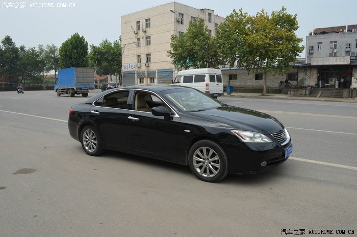

前驱旗舰 雷克萨斯ES350
山西朋友来汉
顺便把爱车雷克萨斯ES350简单收拾一下

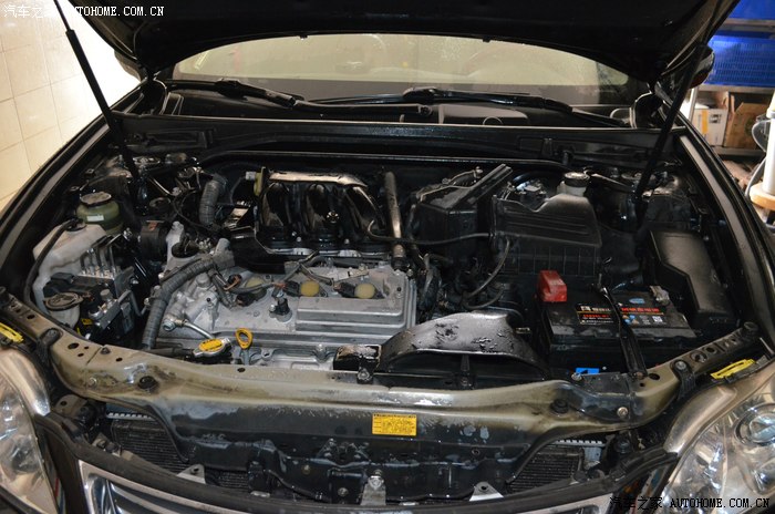

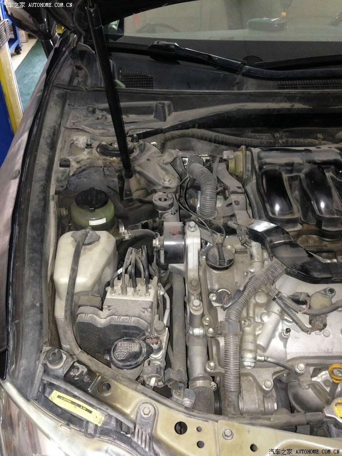

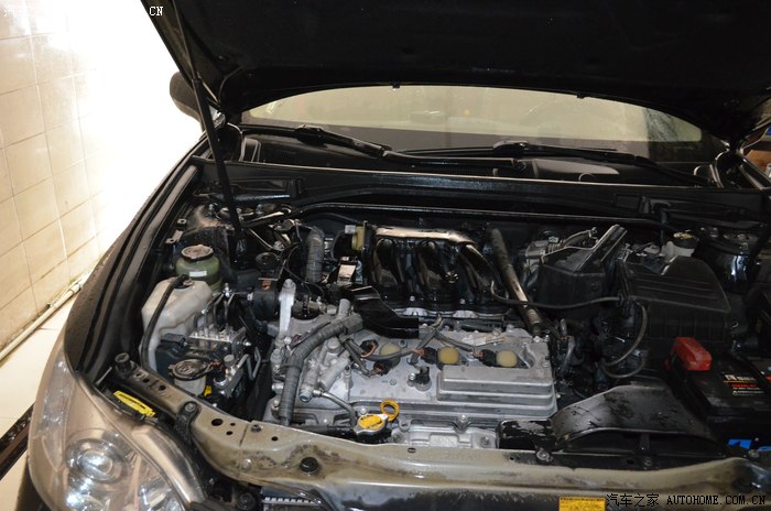

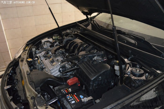

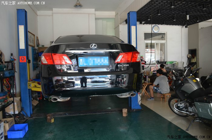

进入引擎的保养部分

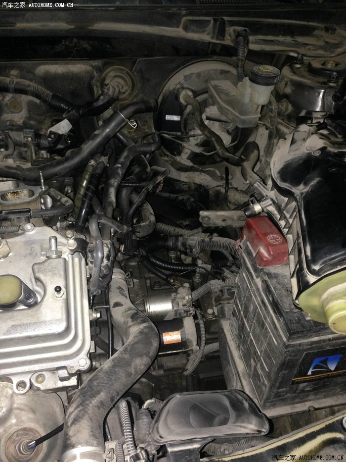

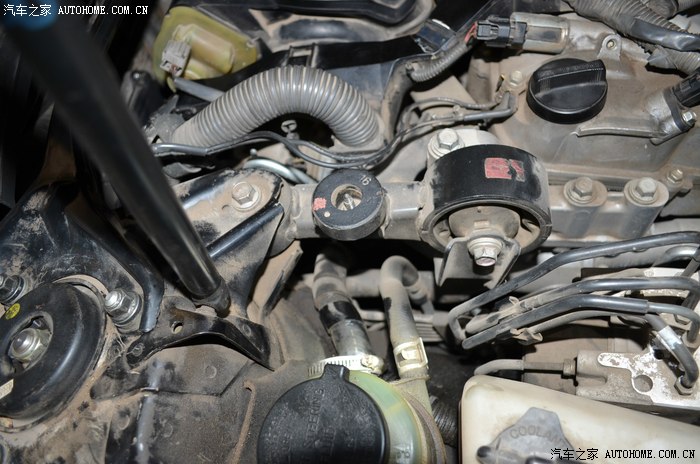

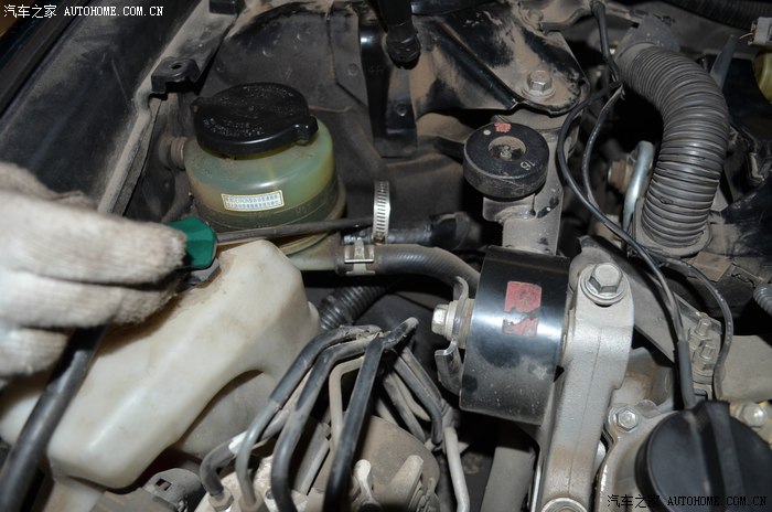

这种卡箍都是在小修理厂 更换助力油随便配的,标准太低,应该用卡词测量,配一个差不多的

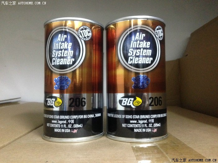

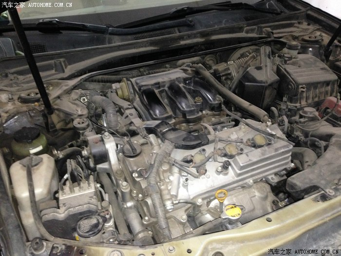

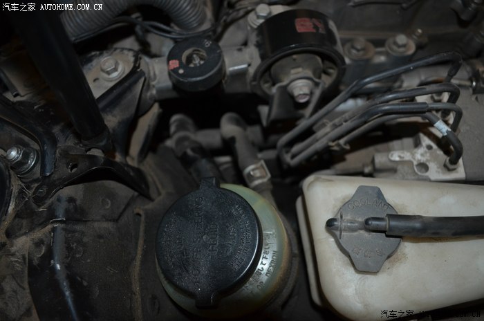

对引擎的润滑系统 进气系统 点火系统 全面的清洗保护 做到尽可能的燃烧充分,是每部引擎都渴望的!

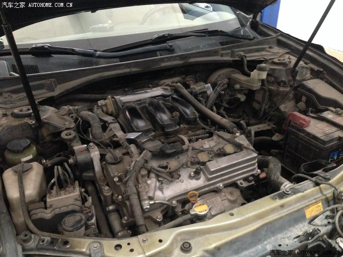

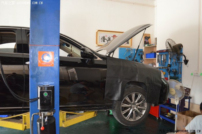

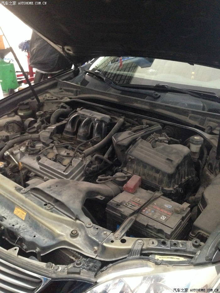

虽然是第一次维修ES350,不过GR系列也算是老朋友了,从霸道4000 到皇冠 锐志2.5 3.0 从内到外的解体修复多次
1GR 2GR 3GR 5GR 要数丰田V6 轿车系列机器的一把手,非2GR莫属了!如果是装在了GS这等后驱上面绵绵不绝一点不夸张,由于横置发动机V6的设计占用大量的空间,变速箱的布置不可能有竖置那么随心所欲,所以无论是寿命,抗冲击力,承受的扭力,都相对虐差,所以设计当初就考虑到,加速的时间可以很好说明,很保守!

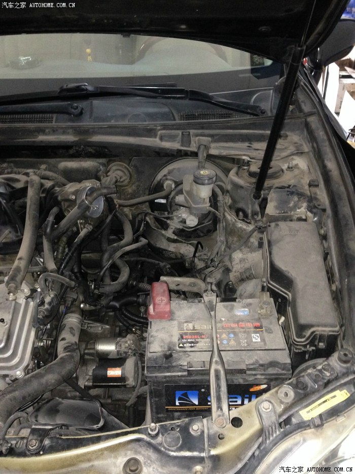

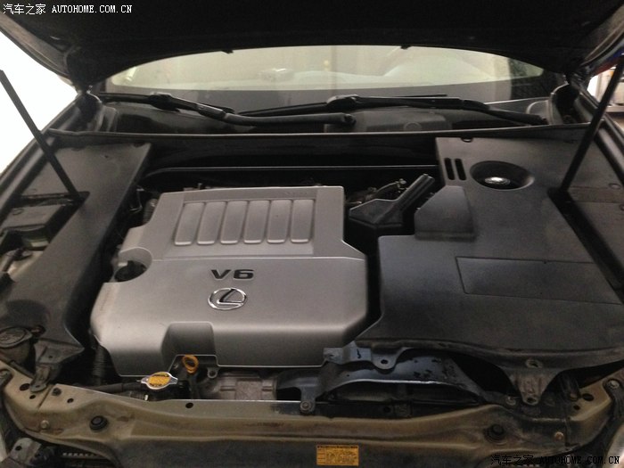

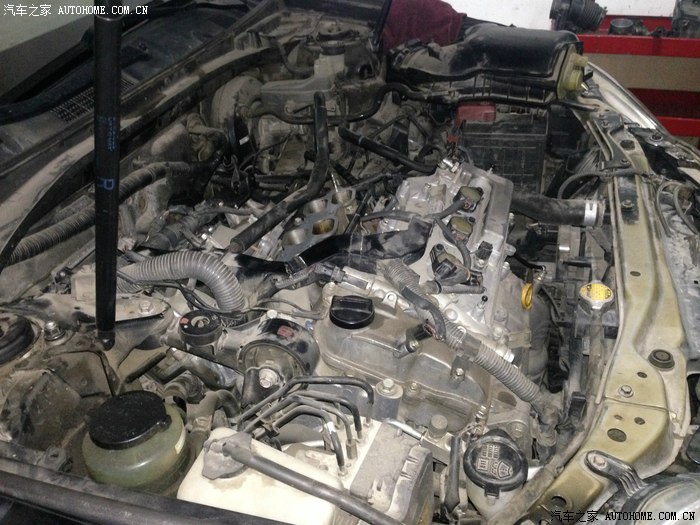

先对发动机润滑系统使用油泥清洗剂 做一个内部清洗
虽然很多车友传说日本车不坏,我总是一笑,首先能开,他们就认为没坏,另外坏了,眼睛里面没有货,看不懂

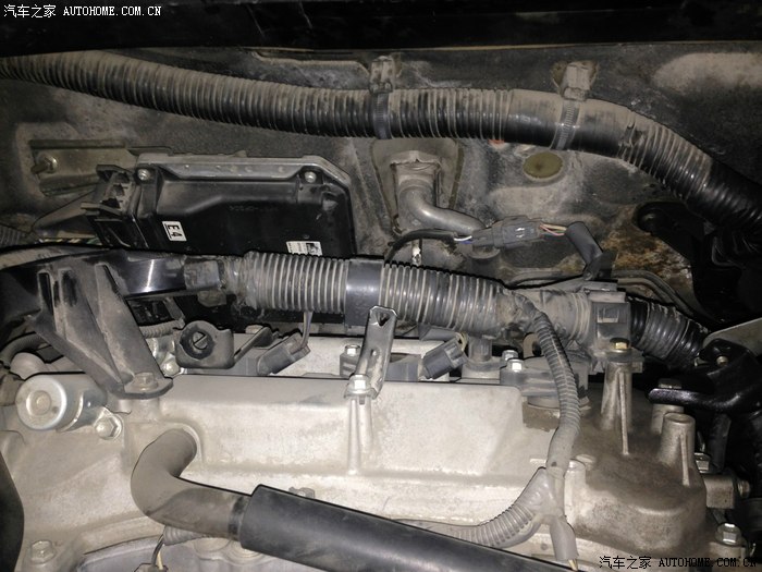

由于多缸发动机的机舱温度都非常高,线束的老化很快,塑料发脆,对重要的传感器线路进行包扎,比如凸轮轴位置,曲轴位置,点火线圈,这些都是直接影响发动机启动的很重要

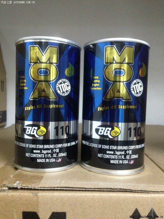

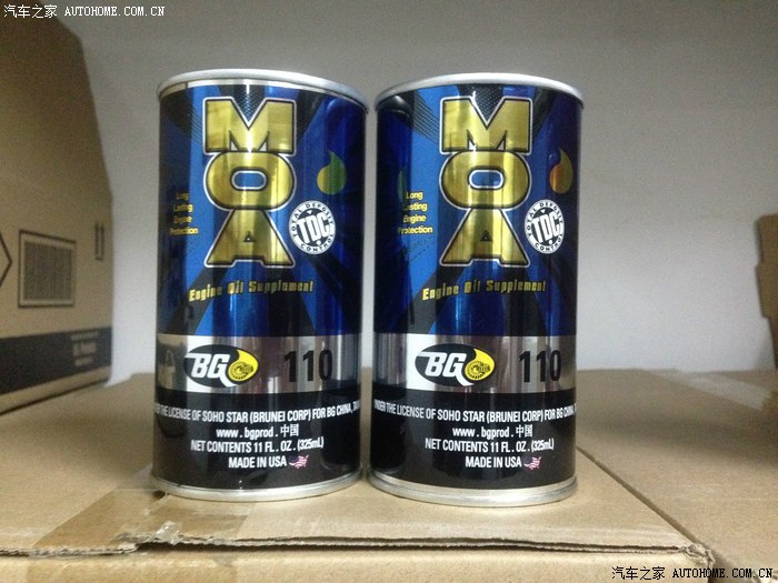

机油换好以后加入发动机的保护剂,尽量减小发动机的磨损,维持一个比较合理的磨损状态,基本上杜绝大修

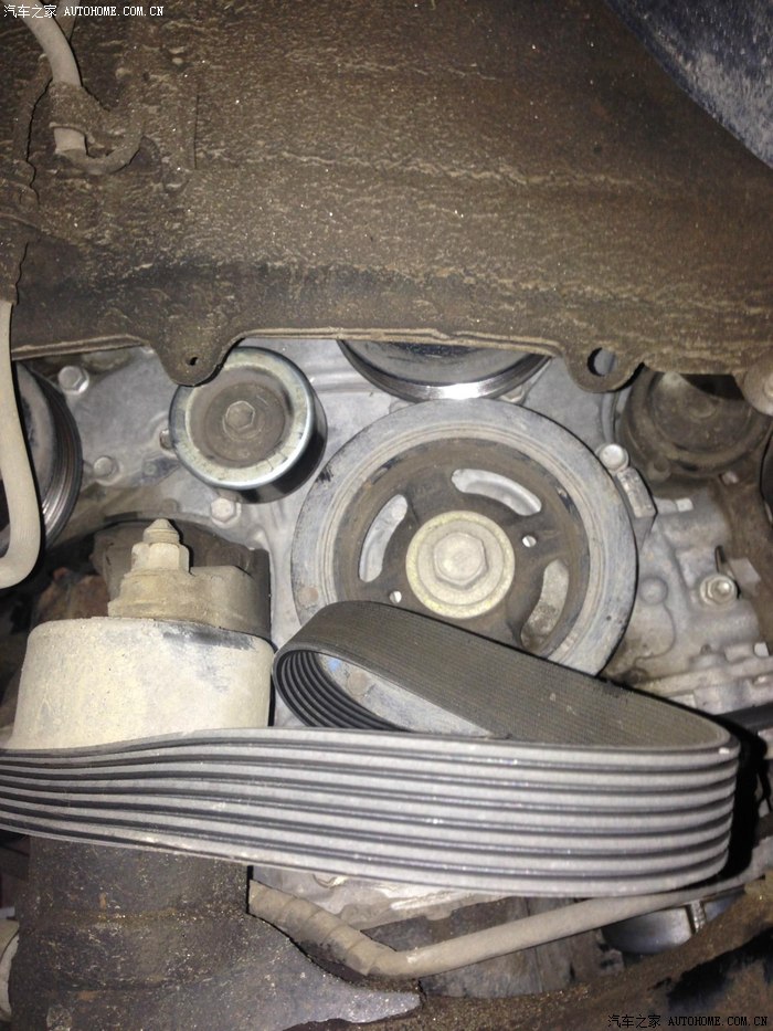

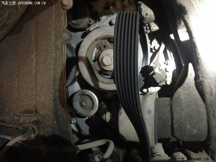

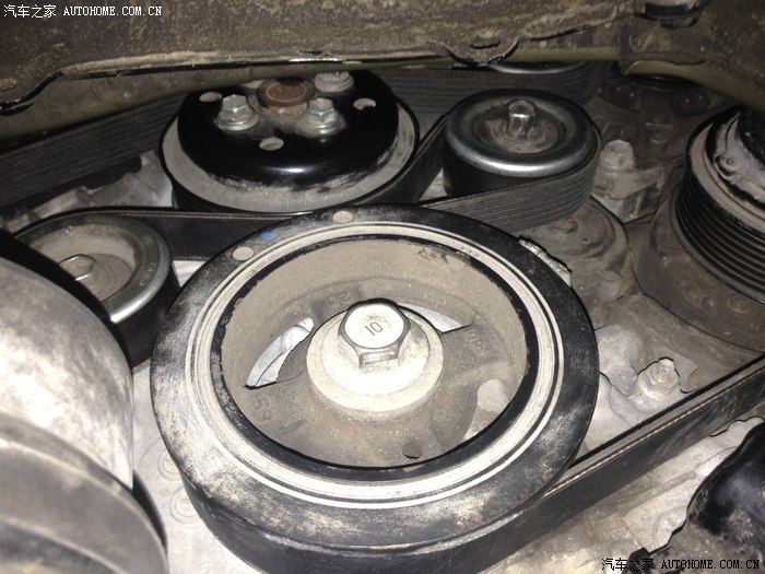

更换驱动皮带

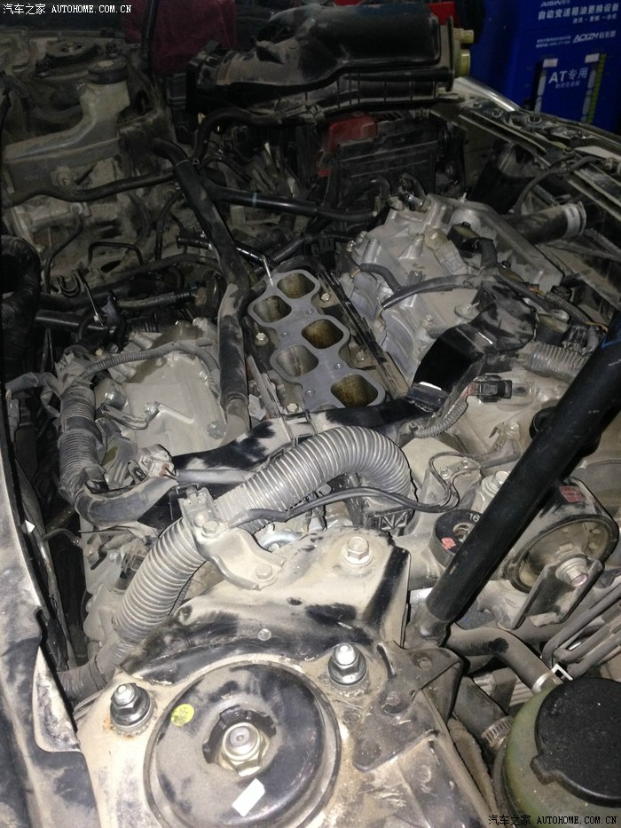

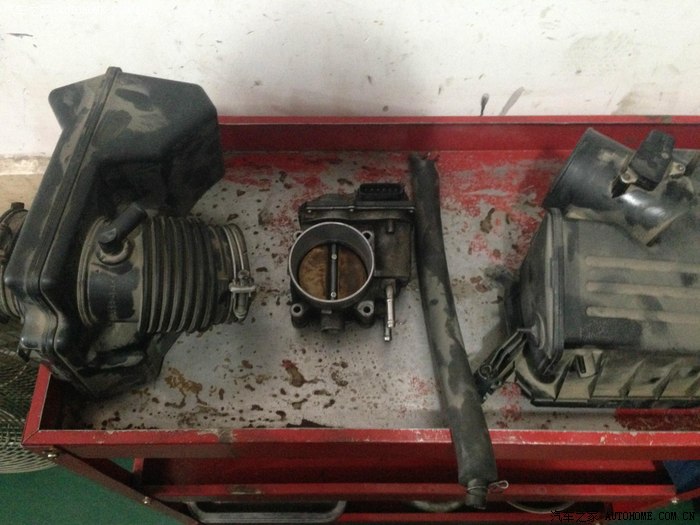

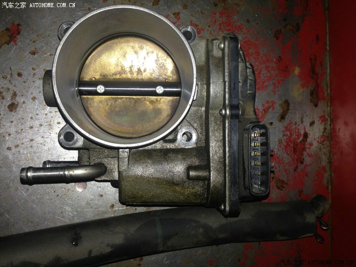

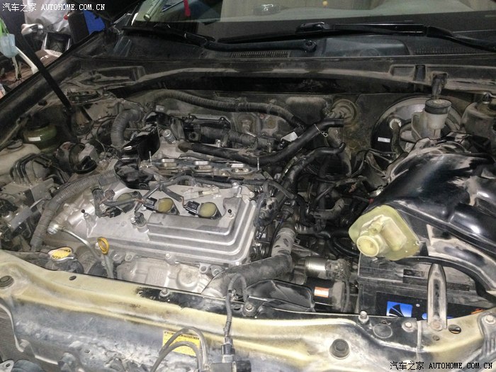

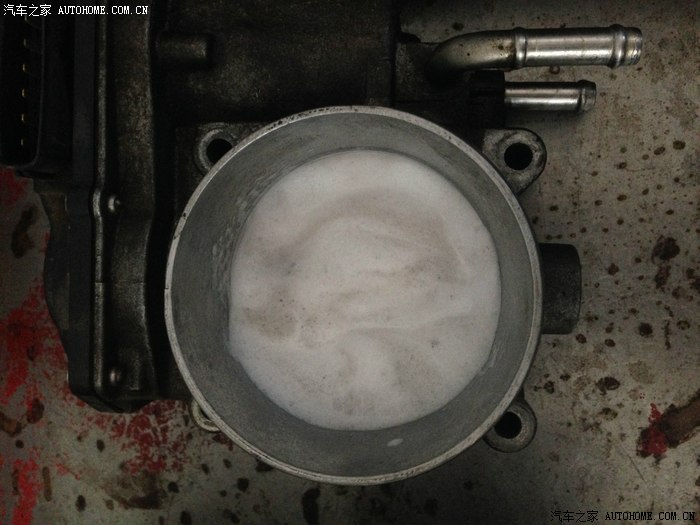

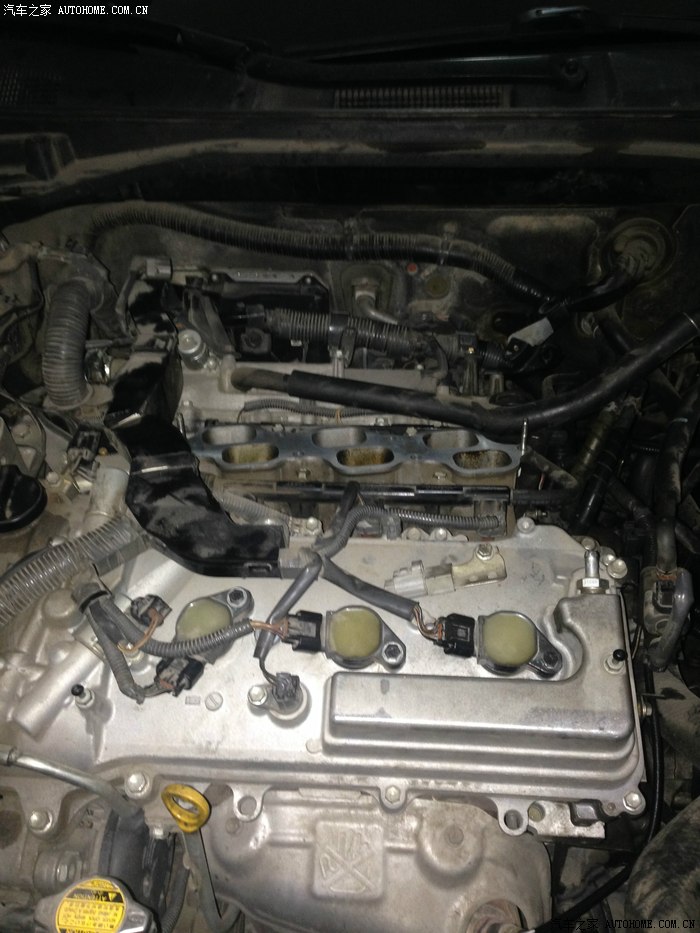

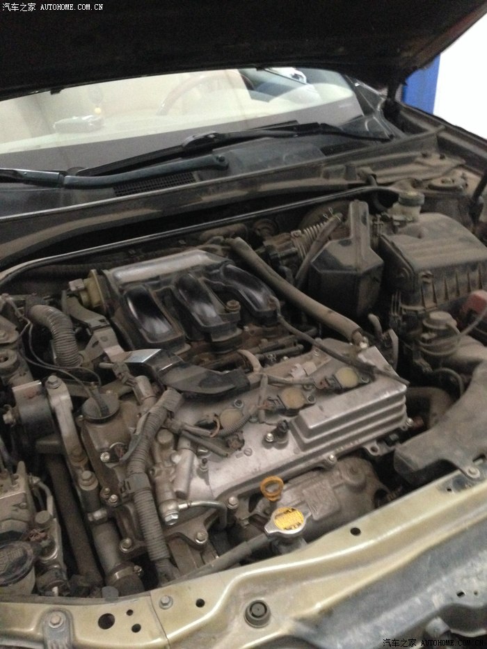

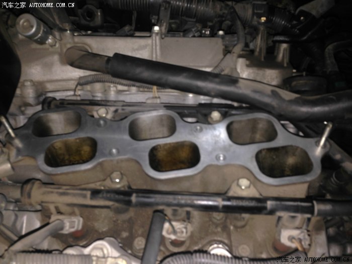

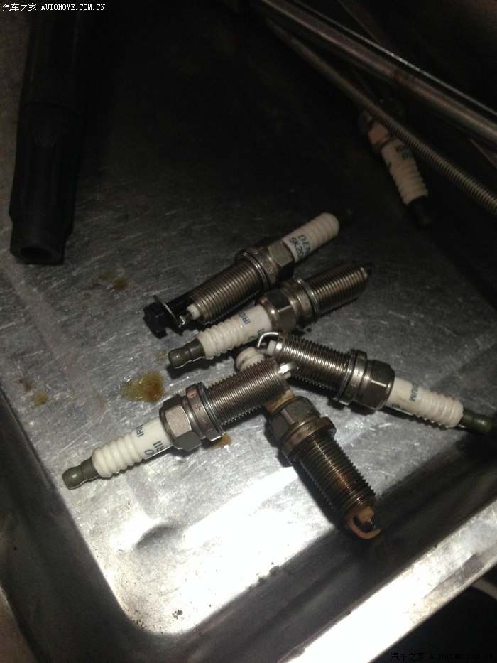

拆卸进气支管总成,更换火花塞,并且对燃烧室,和进气门做彻底的清洗
可以看出 引擎的工作环境 想保持好,真的很不容易 高温长时间的传递动能,它很辛苦
这都是以前别人拆装过 没有到位的大线固定位置,全部恢复,按出厂走线
更换原装日本DENSO 旗舰火花塞
积碳清洗
开始恢复
替换好的皮带

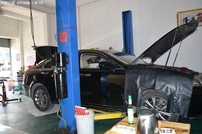

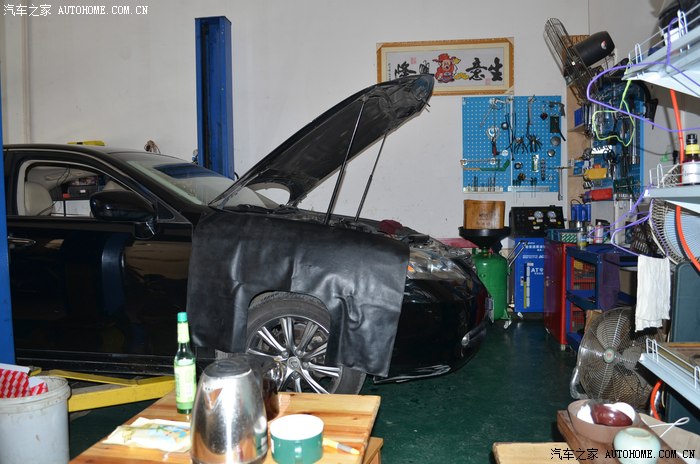

外部的清洗 干净的工作环境 各部件寿命长,肉眼发现问题容易,并且很快判断故障

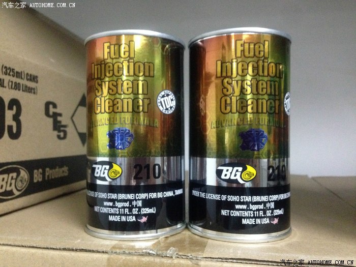

使用燃油系统清洗剂,对喷油嘴清洗,恢复喷头的雾化及射程

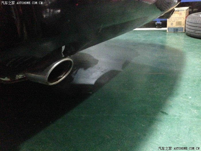

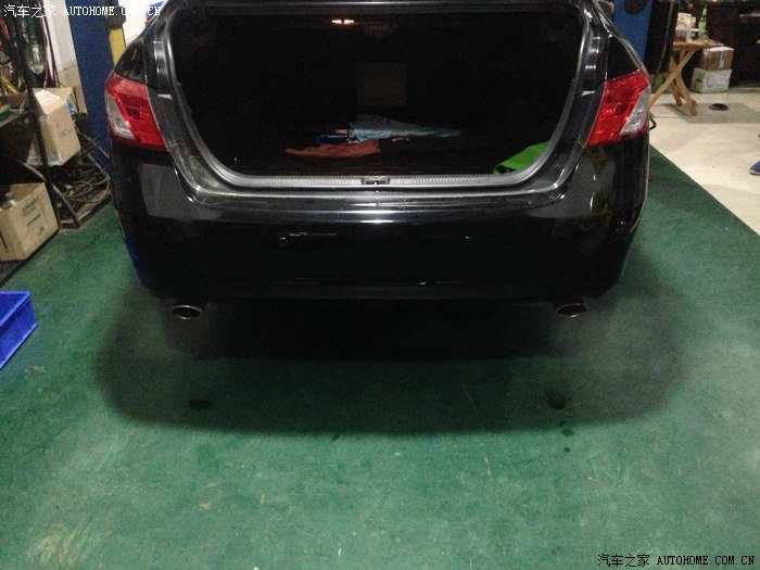

伴随着加速收油 排气的质量会越来越好

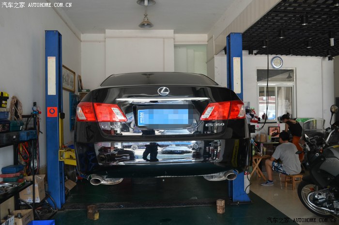

引擎部分结束,进去底盘部分

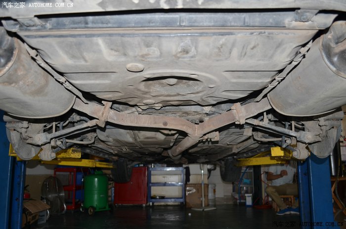

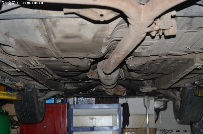

熟悉我的车友知道我从来都是直言不讳,这个底盘看起来根本和宝马5 奔驰E 奥迪A6L 是不能比的 无论是排气,材料,悬吊,隔热,防腐,完全不在一个层面,高达50多万的售价,从这个完结是完败,拿GS来比也比上述大哥低半级

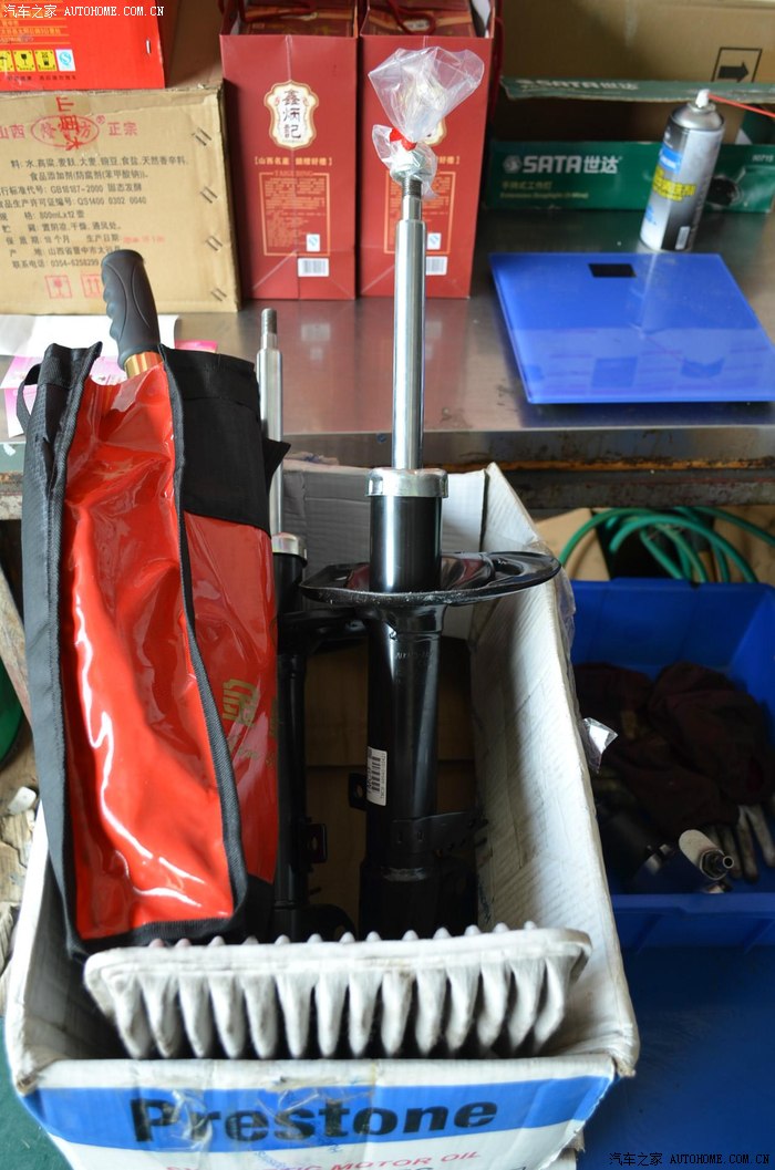

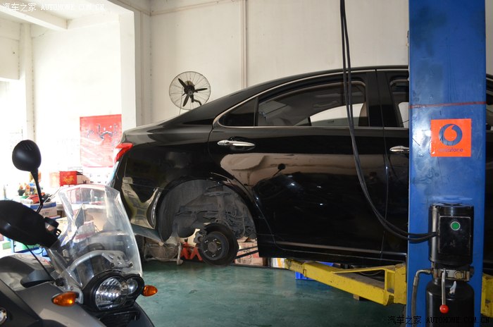

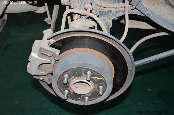

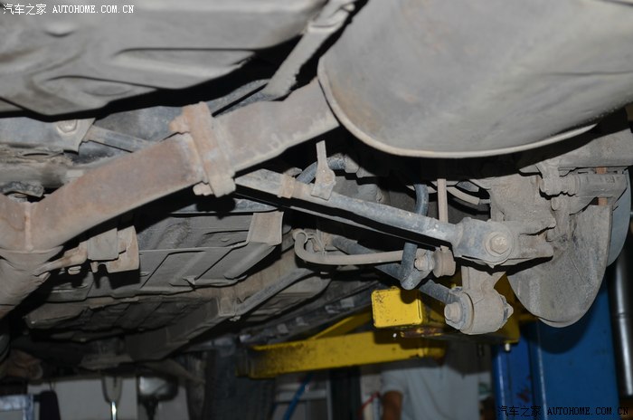

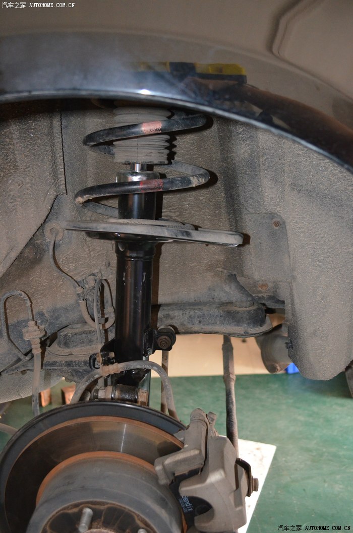

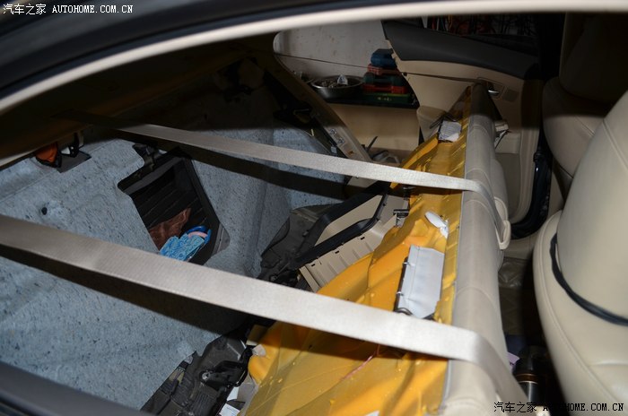

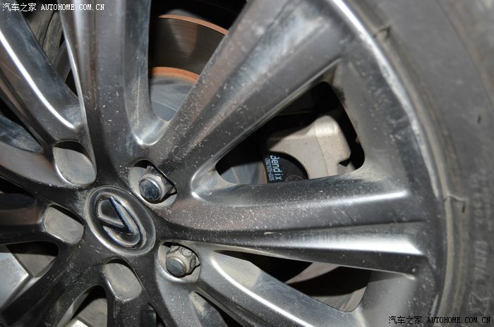

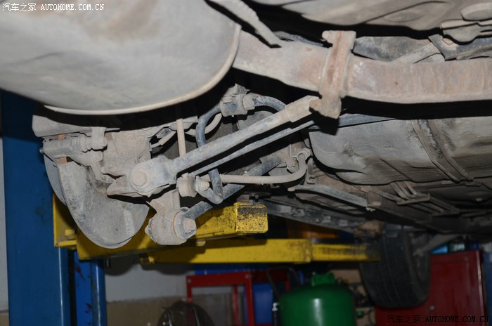

底盘的检修,主要是更好已经漏油的后避震器,保养刹车分泵,以及更好后刹车片,属于简单的小作业
图片已删除

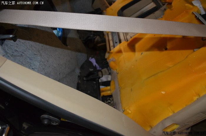

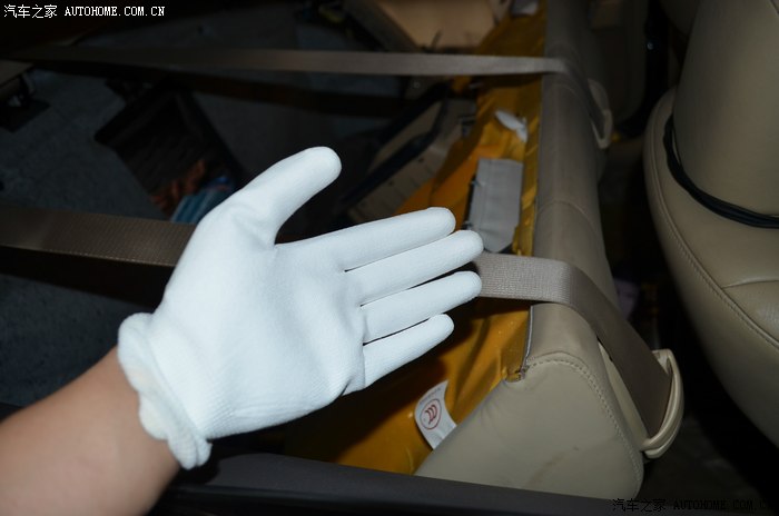

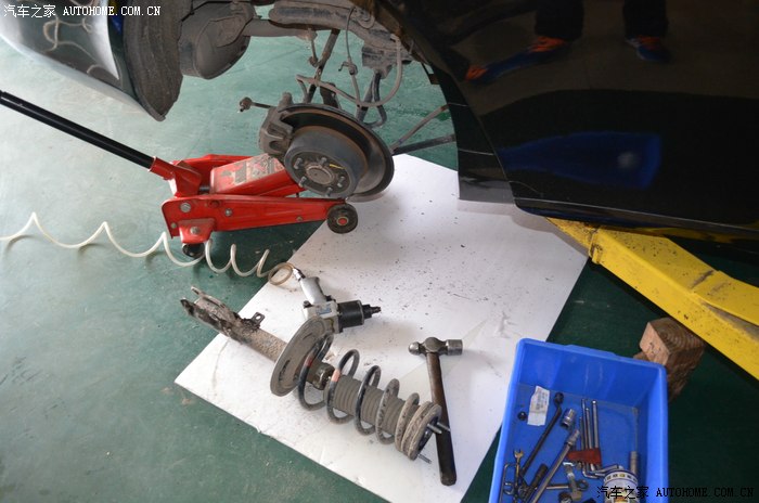

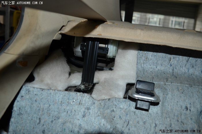

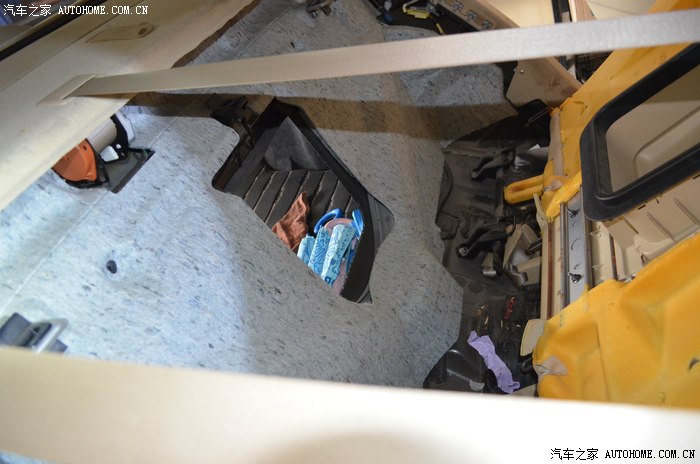

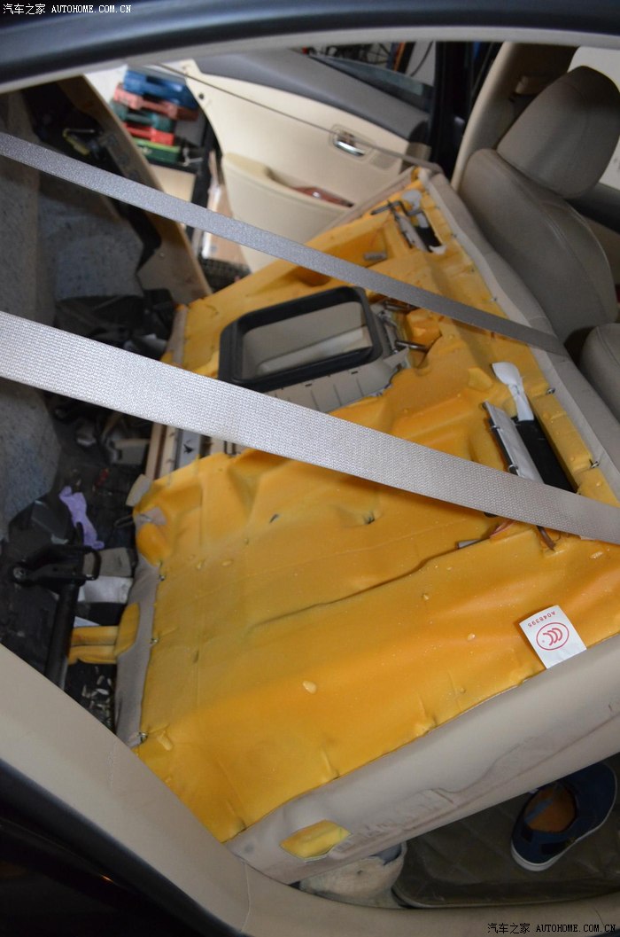

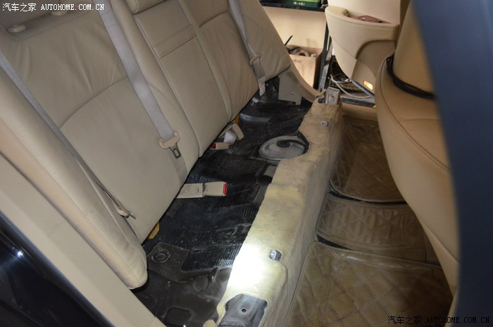

与凯美瑞的车体一致,需要拆卸后座椅,取下减震器上座的固定螺栓
佩带干净的手套去摆弄别人的座椅,虽然不是我的车,但是你要我脏兮兮的手去做摆弄别人的座椅
那种事,我真的下不了收,即使车主不在旁边看

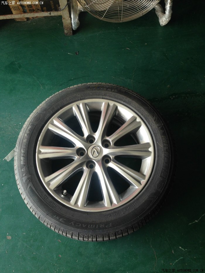

更换原装日本的避震器
替换顶级品牌奔德士的刹车皮 在日本车原本刹车偏差的情况下 尽可能去提升
恢复,连海绵就尽量不要去弄脏,即使不是我的车,我也是这样
顺便把座椅下面的污垢,用吸尘器清理干净,恢复座椅

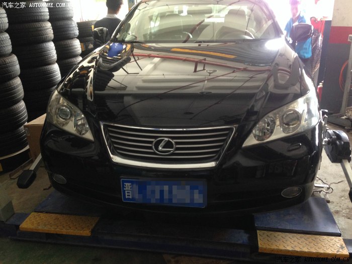

试车,做定位
