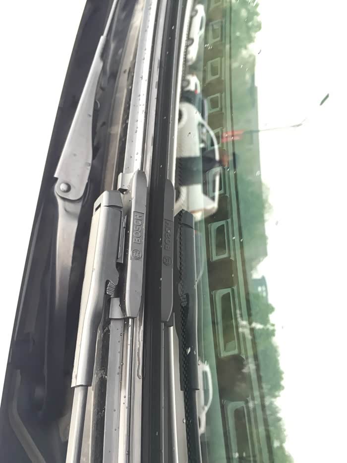

更换雨刮,博世神翼,雨刮异响终于解决
南非运动,2年,新车雨刮异响频发,用久了反而情况好多了,晚上有些影响视线,换。
原车的居然还是germany ,主24,副19,这个副驾驶3个月就有点花了,所以不买法雷奥了。熄火,断电,雨刮杆上推到顶,一会就立起来,捏住两个小尾巴,往外一推,就下来了。
博世,没原车的匹配度好,可见接口缝隙不是完美,但不影响使用,刚开始会觉得博世的尾巴短了,以为装不上,捏住扣往里扣,原来有伸缩性的。这个四合一扣,比U型简单的多,几秒钟搞定,第一次装U花了几分钟。只有雨刮电机工作的声音,没了那唧唧的声音,听起来舒服多了。
唯一缺点:接口比原车的厚,导致凸出一点。
