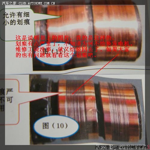

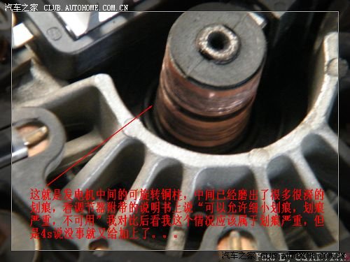

最新更新:由于发电机转子磨损严重,下面有图(就是发电机中间那个同轴),4s已经免费给我更换发电机。更换的也是相同批次的,暂时没有其他问题。。。据说瑞虎A5这个问题出现的频率较高,比A3高。。。我周日更换发电机时,有辆瑞虎在维修,车主说更换过发电机了,跟我相同的问题。。。

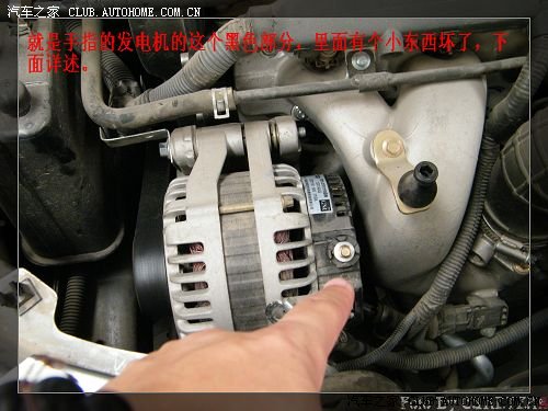

        进了这个服务站,我向师傅反映了情况(我尽量描述的详细些),他也检查了下后做出判断说:近期厂家有个发电机的升级通知,有一批次的车发电机调节器存在问题,需要更换。原因是发电机不工作或者电瓶灯频繁闪烁。闪烁久了造成电瓶亏电,进而无法开动车辆。听起来挺恐怖的,我说抓紧换吧,只要别影响正常使用。师傅告诉我需要到离这里10公里外的总店去换才行。去吧,有啥法子嘞,我嘞个去啊。。。

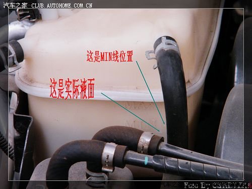

    防冻液面有点低,4s给免费加了点。看看以后还漏吗如果再漏就需要想办法解决了。。。

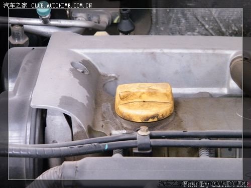

发动机机油盖上的油渍,看了看机油卡尺油面有点高,不知道是不是有关系,免费换了这个黄盖子。。。
看看俺的机油还是蛮健康的。以前忘记哪里看的一个图示表示这样的是健康的。

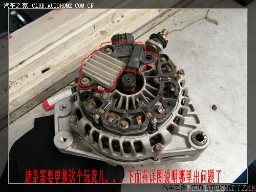

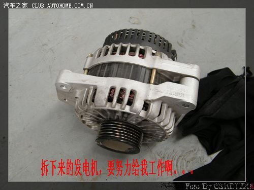

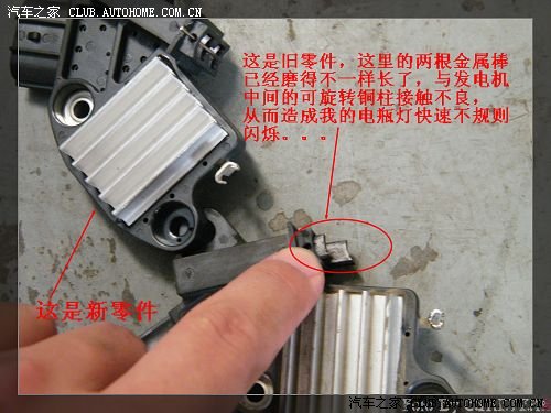

手指的就是发电机坏了的位置,里面有个小东西坏了。。。下面详述。。。

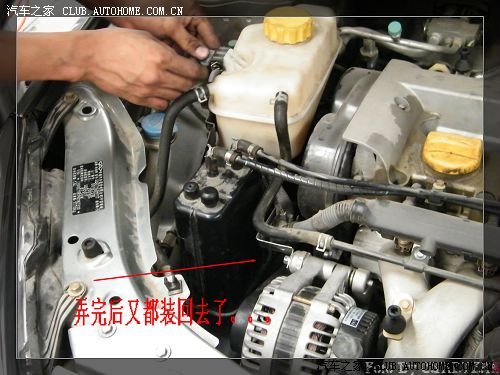

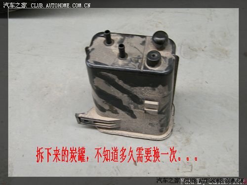

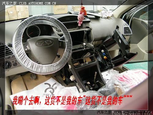

嫌碍事,拆下来的炭罐。。。

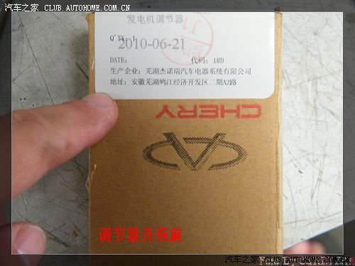

调节器开苞前。。。
红色框起来的就是需要更换的玩意儿,下面有详图说明出问题的地方。。。
手指的这个地方新零件是一样长的,这个问题A5车很多,A3有批次也有问题。
请注意看红字介绍
请注意看红字介绍
弄完了又装回去,问题没再出现,希望就此解决了。估计很多人会出现同样的问题。我车行驶了15600公里了。

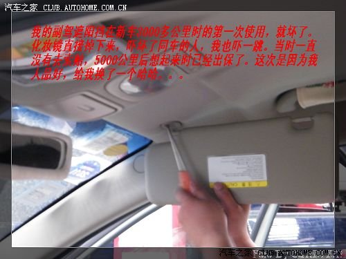

副驾驶遮阳挡坏了,也给更换了一个。。。
