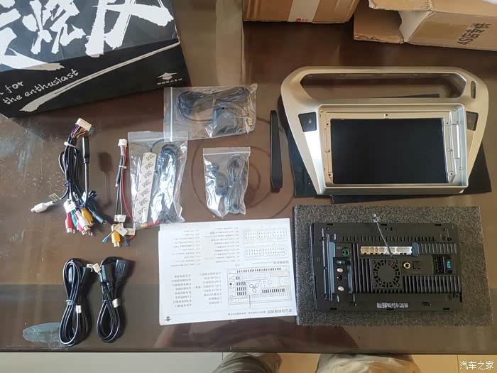

货到了,有点像小米的口号

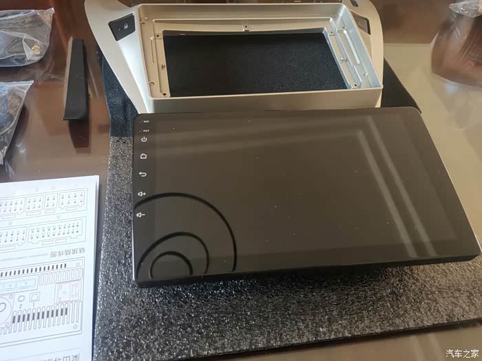

打开包装看了看,做工还不错。
全贴合屏幕
带光纤+同轴音频接口

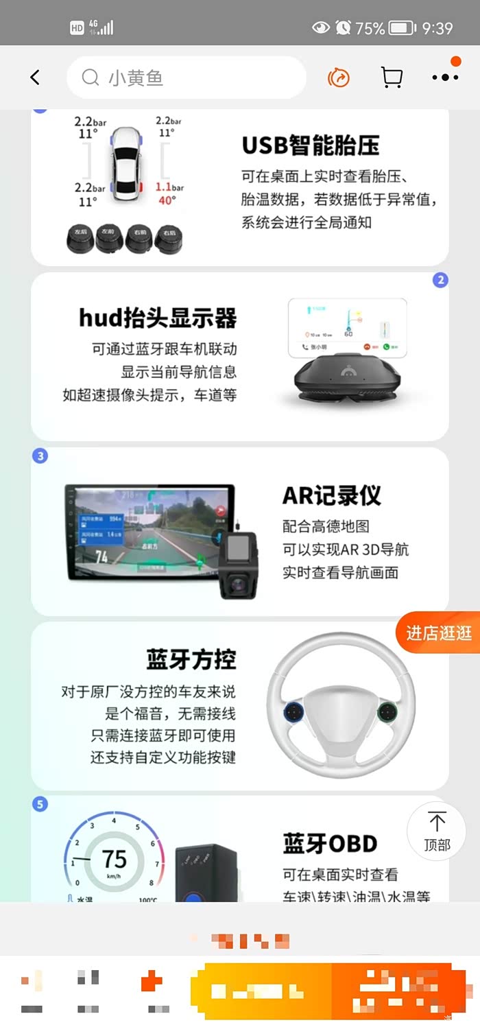

屏幕支持360度摄像头,我没要,安装太麻烦,弄个倒车影像得了。

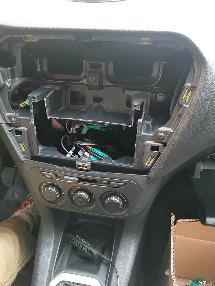

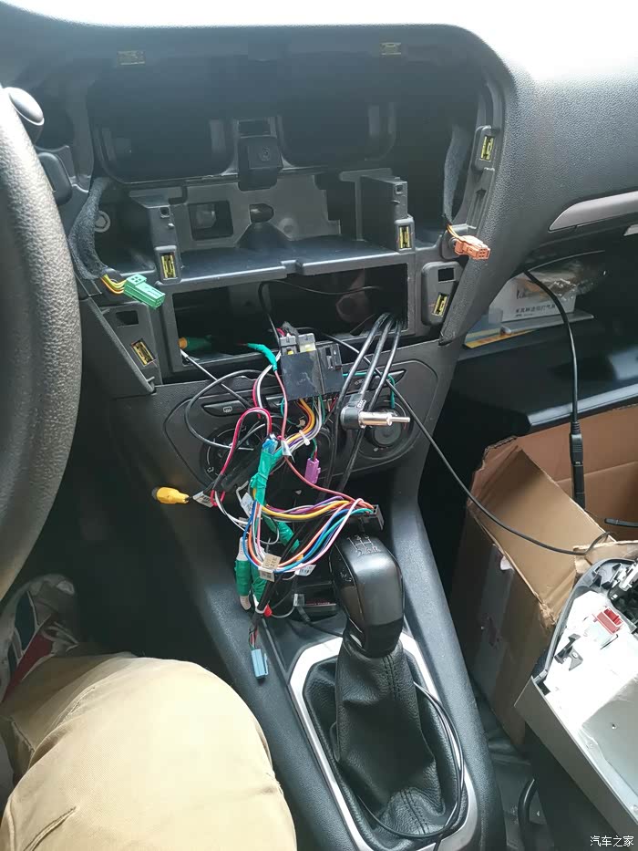

开始安装,先把旧车机屏幕拆掉。
开始安装,先把旧车机屏幕拆掉。

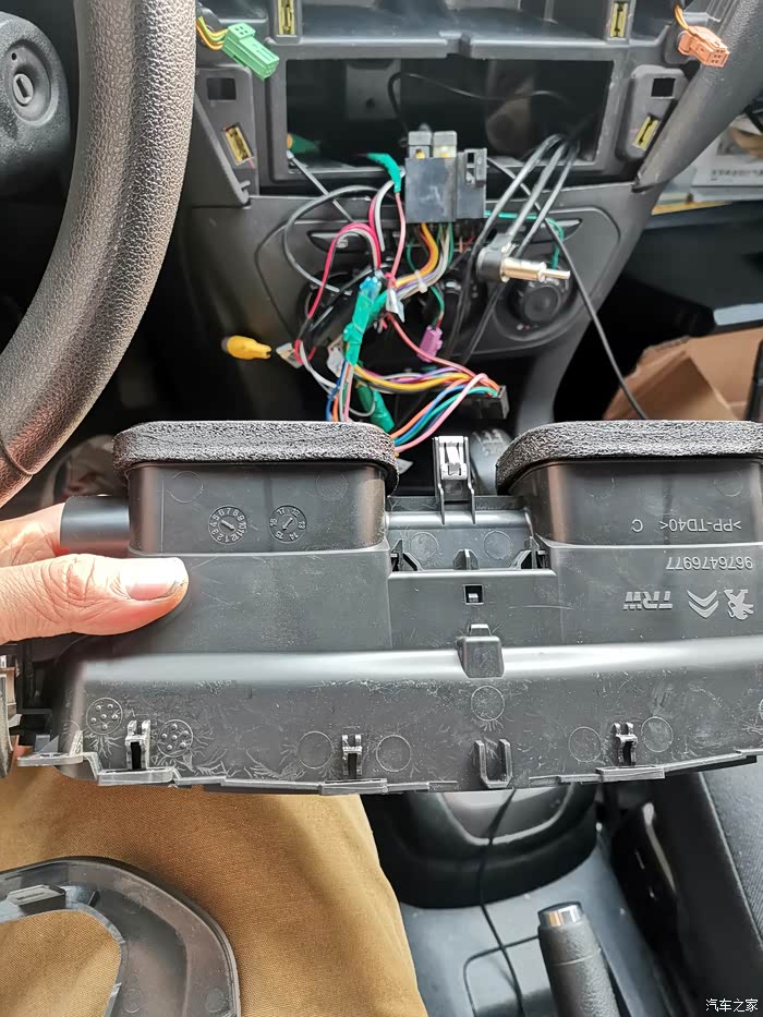

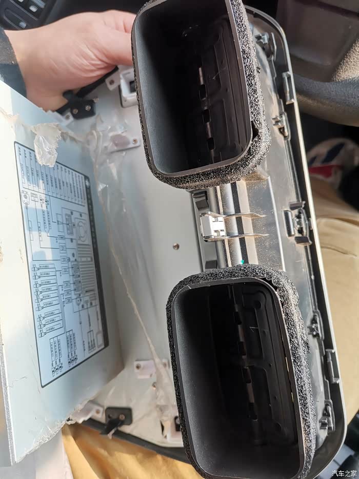

拆下空调出风口
空调出风口
把空调出风口安装在新车机上

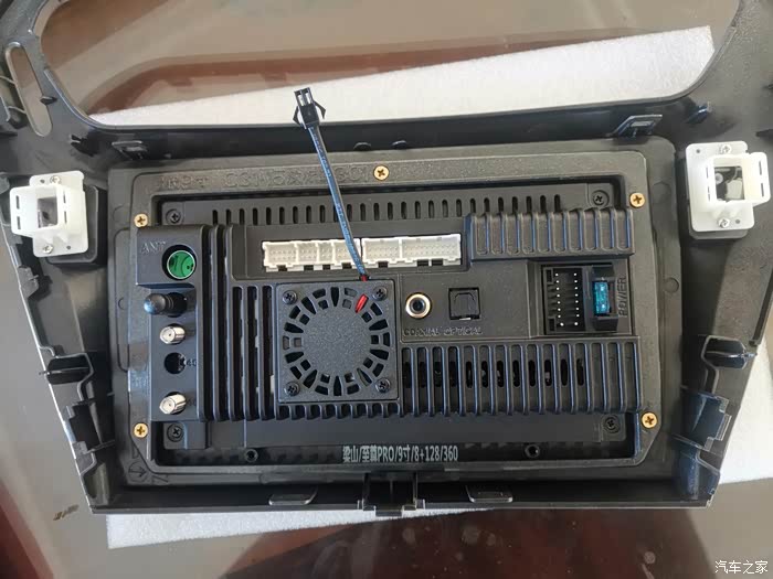

因为是通用车机,需要切割一点内饰才能安装上。
切割内饰

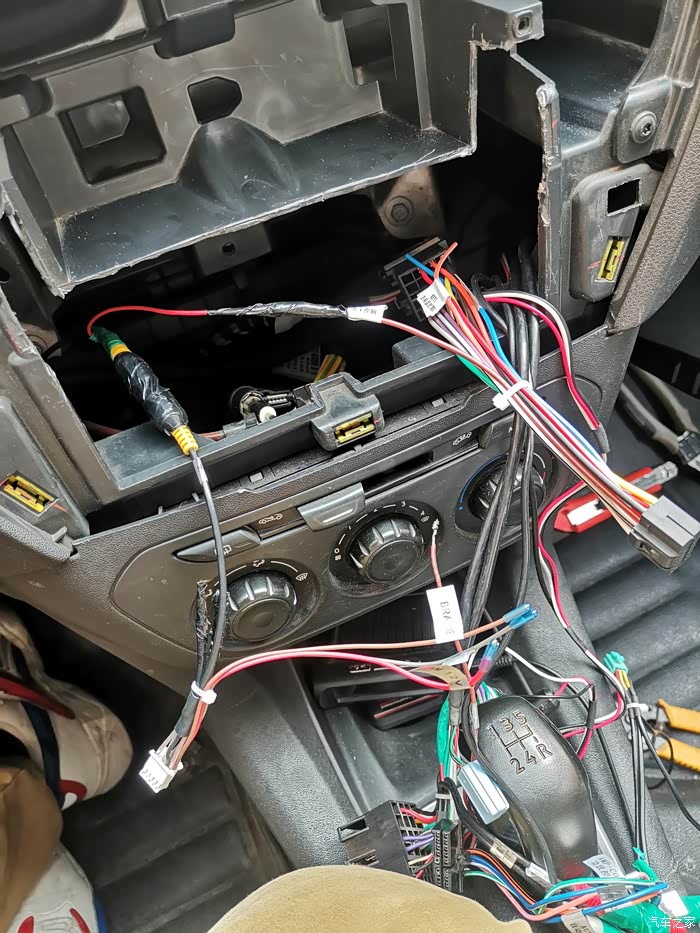

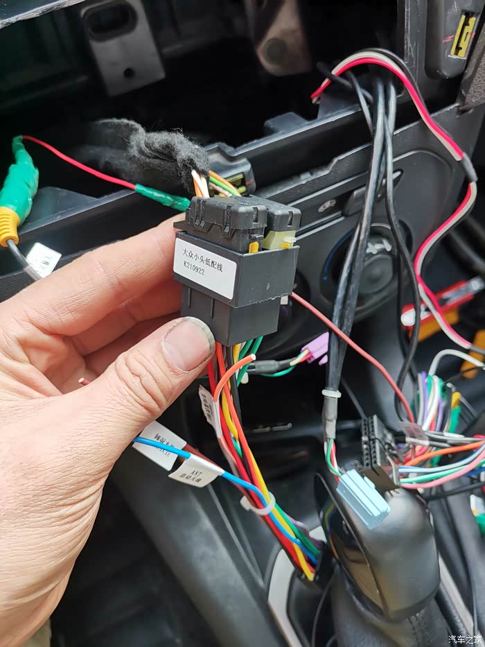

连接线束,说明书有接线图,很好接。

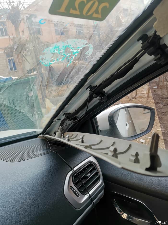

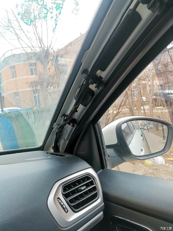

拆下副驾驶A柱内饰板

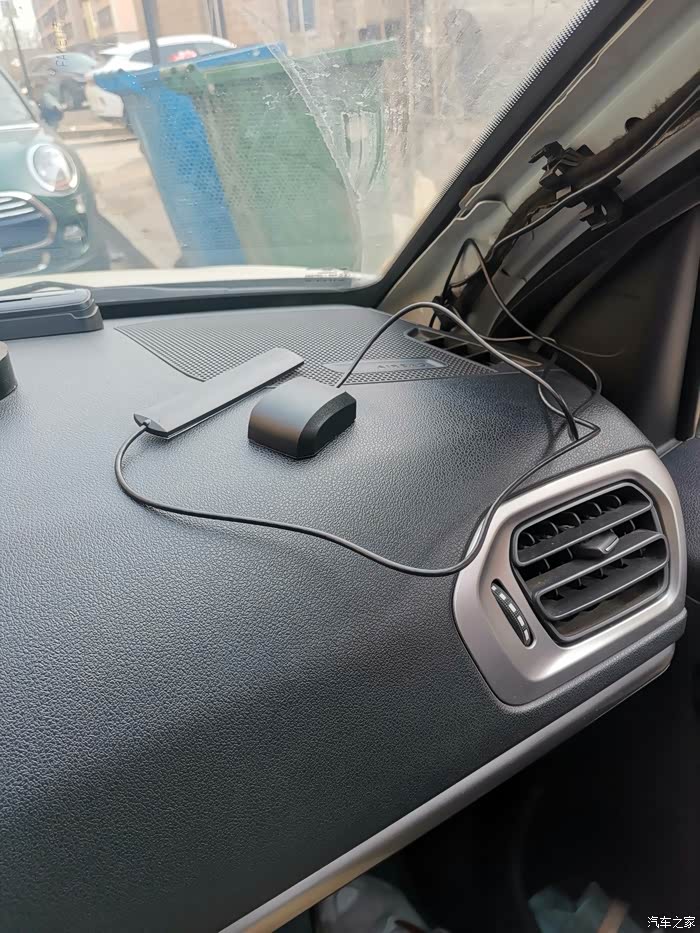

把4G天线和GPS模块传过去
固定在A柱上

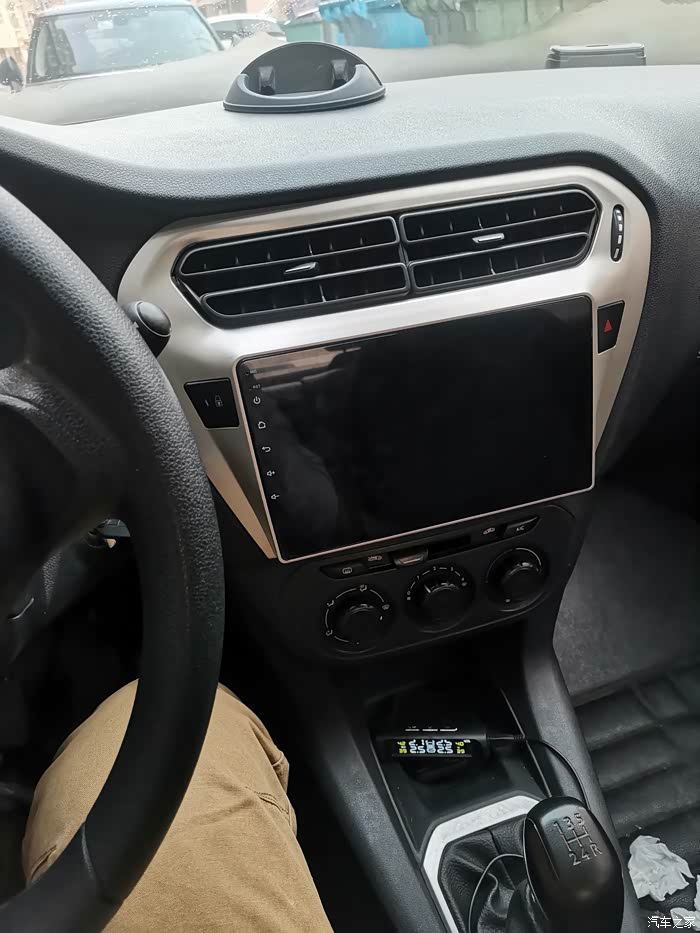

接好线通电测试

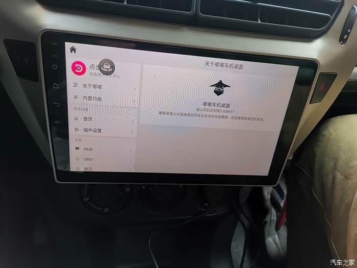

测试行车记录仪、倒车影像、GPS等各项功能都完好,安装屏幕。

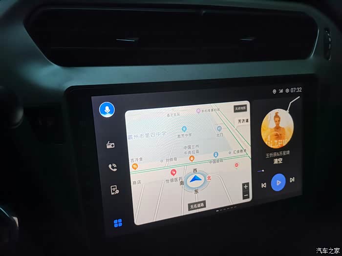

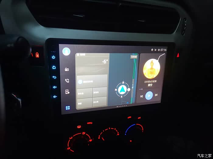

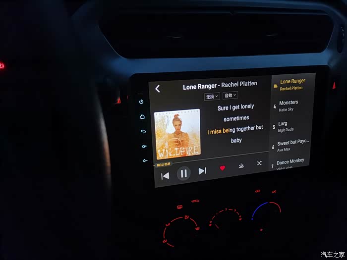

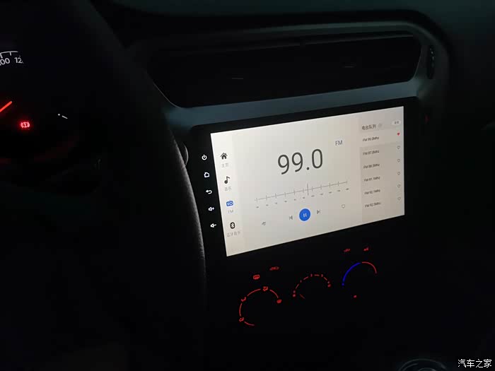

收音机效果很好

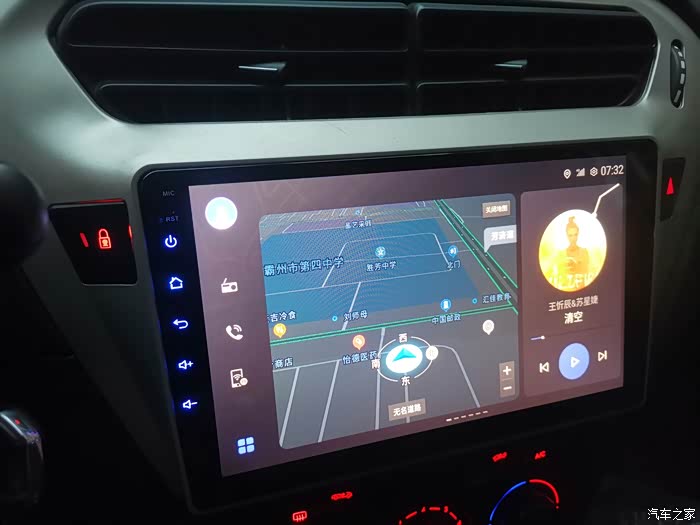

自带的酷我音乐车机版
高德地图

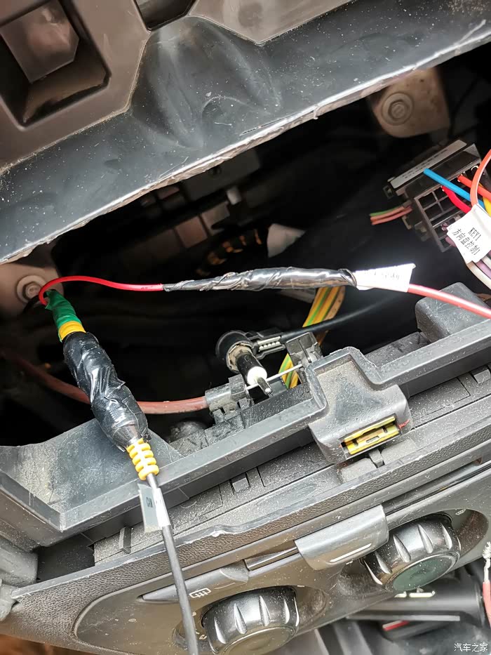

弄了一下午,大部分时间都用在切割内饰了,没有专用工具,就是用壁纸刀、钳子一点一点弄,一点一点试,不行在切。后来以为行了,把线接完了一按安不上,收音机天线插头挡住了,又拆了切了一点。
这款还有一个配置是2K屏的,但是301安不上,301只能安装9寸的屏幕,2K屏是10.1寸的。
