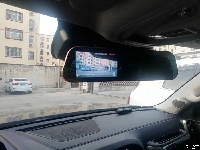

这是4S店送的行车记录仪,点烟器取电的,其实用着还可以,但是后来用车过程中发现两个问题:1、晚上通过这个后视镜看后面车时,会有眩晕的感觉,看不清后面的车很不安全。2、当遇到强光时,遮阳板放下来的时候,行车记录仪会挡住遮阳板下翻,影响开车。

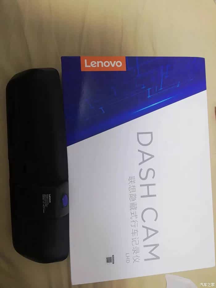

后来就在网上搜索哈弗大狗的行车记录仪,经过一顿时间搜索,选了两款收藏在购物车里,一直纠结买哪一款,认真的比较了配置和型号,后来到了双十一,就下定决心买了这款价格贵一倍的联想的行车记录仪,还赠了一个小撬棒、读卡器和一个32G的内存卡。

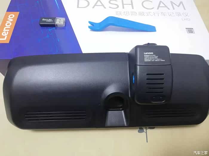

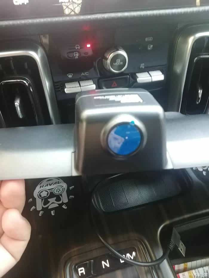

这是行车记录仪模块,看构造应该是可以单独拆下来的。
这款产品和原装的差不多,装上之后根本看不出是后装的,而且感觉比原装的还要清晰。

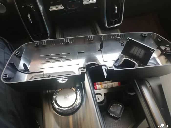

这是记录仪的内部构造,其实和原装的外壳差不多,就是多一个图中的行车记录仪模块。

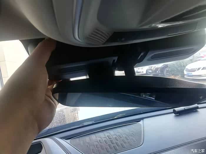

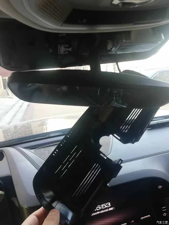

安装走起:首先把后视镜掰到最下面,用撬棒插入玻璃和原有外壳的缝隙中,把原有外壳撬开(把撬棒正确放进去一定要稍微用力,不要担心坏了),沿着四个边一点一点撬开,打开如下图。

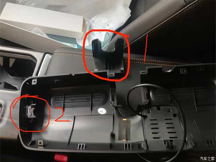

撬开之后就是这样子的,有一根线和车身连着,这时就要慢慢的把外壳上的插头拔掉,装到新的外壳上面。

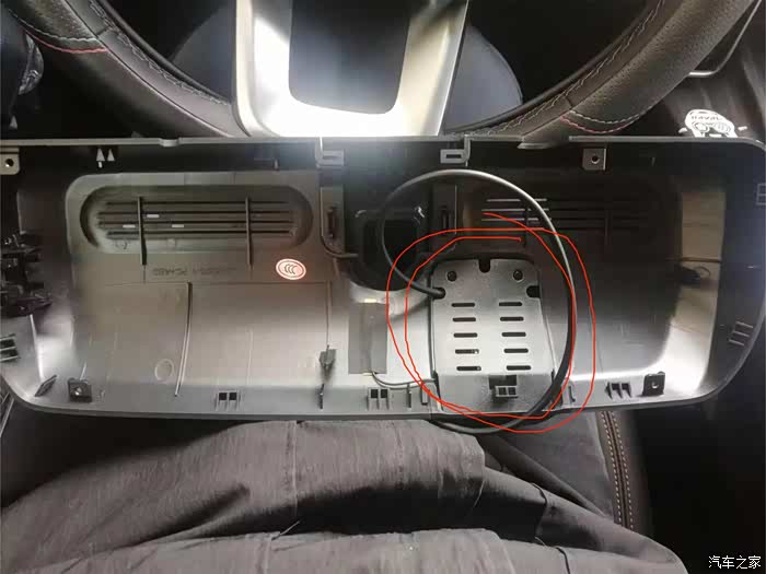

安装前一定要把图中1小盖子拆下来,图中2要和原有车的电源线连接上,这可是行车记录仪的电源。

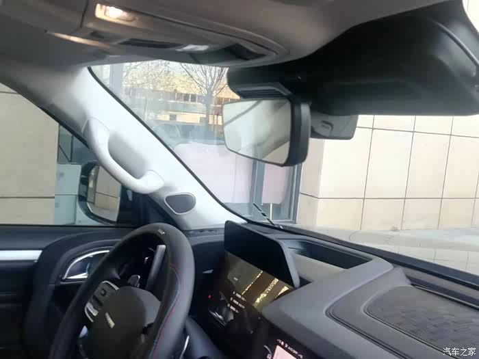

这是扣上的样子,沿着四周用力按压,直至听到卡扣卡住的声音,然后用手指沿着四周摸一下,看看是否与玻璃面有无缝隙,如果没有证明安装好了。
安装好了就是这样的。
安装好后,把后视镜恢复原样。
电源插在这个位置。
这个原有的外壳最好放好,到时候有可能会用到。

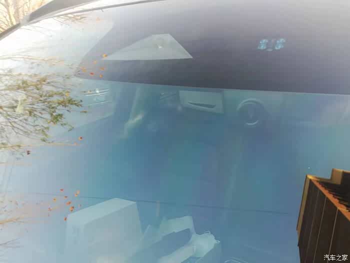

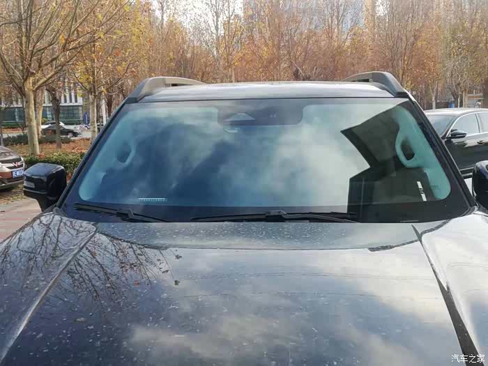

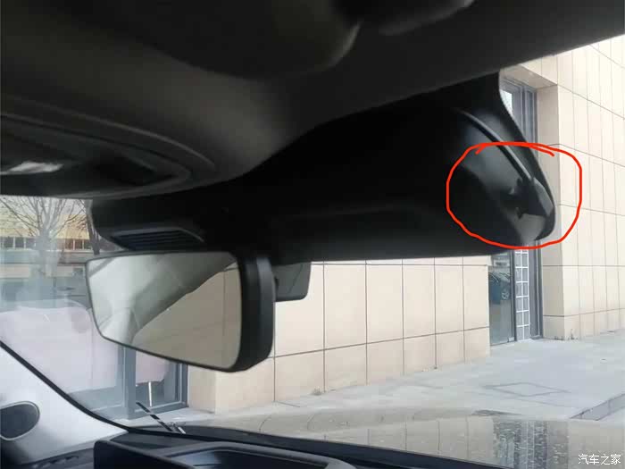

远处看根本看出来来,隐藏性比较好。
贴着窗户看,才能看到这个位置有行车记录仪。
晚上效果挺不错的。
