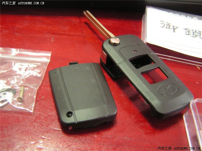

折叠钥匙壳和钥匙壳车标

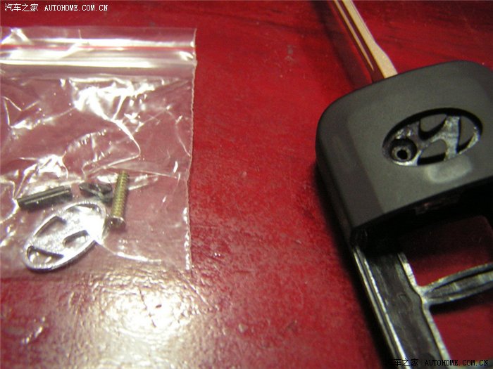

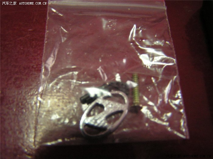

这是折叠钥匙固定螺丝和车标,黑色圆棍是折叠钥匙胚固定用。

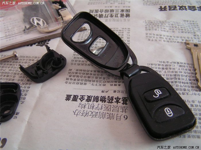

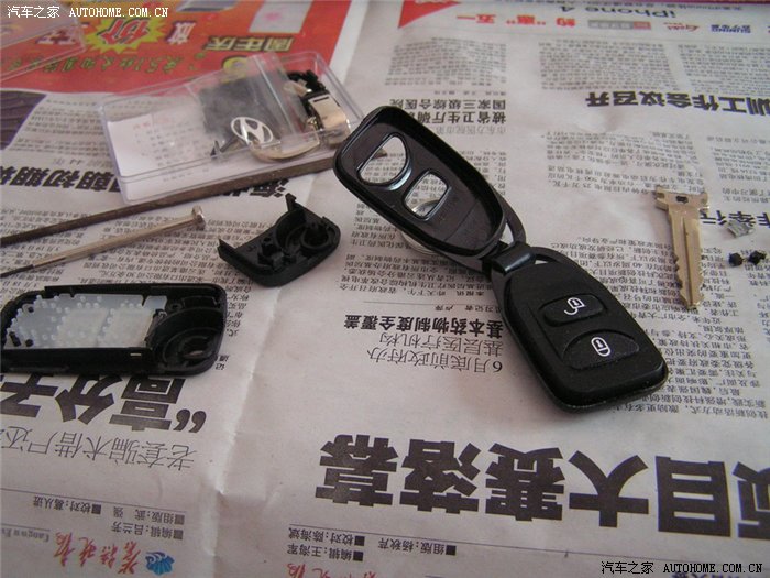

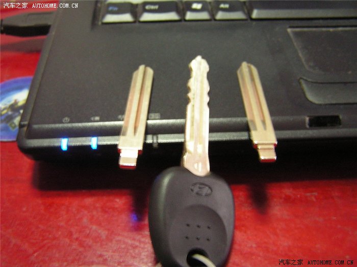

这是原车钥匙和淘来的折叠钥匙钥匙胚
两个钥匙胚,左边塑料盒里有弹簧,按键,后盖
        再比较。注意,钥匙是带芯片的哦。六个麻点。带芯片的标志。
比较
        经过仔细比较,尺寸和厚度都和原车钥匙一样。

第二步:钥匙配好了要首先试试能不能用哦。如果不成再赶快找师傅微调。在这里赞一下替我配钥匙的师傅,一次成功!明天再去找他把另一枚钥匙配了。把配好的钥匙安装到折叠钥匙环上,用固定钥匙胚的圆棍固定好。
钥匙胚安装好后,固定到折叠钥匙壳的时候要注意,为了延长折叠钥匙寿命,不能旋得太紧。按下开关直接就能弹开,合适就好。

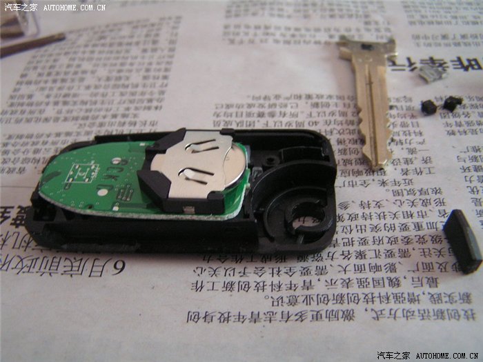

       安装遥控主板简单,用平口起子(螺丝刀)或5毛硬币插到遥控器上部缺口处,稍用力别开就行了。因为是专车专用,安装到折叠钥匙外壳相应部位就行了。
   遥控器打开的样子
 马上就要和原车遥控拜拜了。不禁有些舍不得。外壳留做纪念吧。呵呵

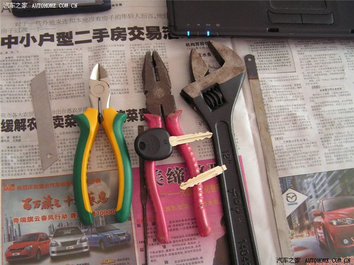

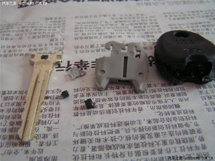

因为是豪华版,钥匙里面有防盗芯片。芯片不取下来安装上去的话,车子是开不走的。芯片在原车钥匙中间。取的时候一定要细心,别弄坏了。这里就要用的上专用工具了。看,我的“作案工具”:
我的做法是用活口扳手将原车钥匙夹好,一手扶住固定,另一手拿钢锯条(就是配钥匙师傅送的那个,一定要新的哦,要不你可就麻烦了)沿着钥匙塑料中间一周慢慢锯开。然后用钳子慢慢把钥匙塑料拆开。

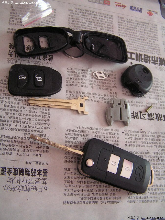

这是拆开后取下的样子。防盗芯片在哪里呢?别急,就在中间那个灰色塑料块里面。看到中间那个黑的了吗,对了,那就是芯片,用尖东西轻轻把它顶出来。
这就是芯片。很小的东西,作用却很大!
将遥控主板小心安装到折叠钥匙壳里。
芯片就放到这里,固定好。
旁边的原车钥匙,88了。芯片是要的。
安装好的折叠钥匙,标未贴
改装的废弃物,留做纪念。标和螺丝还要用的
