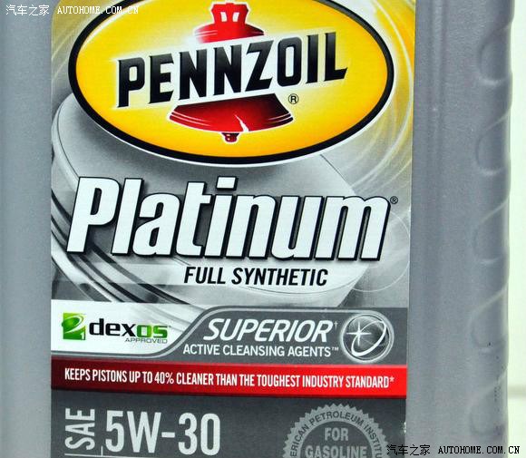

美国鹏斯全合成机油

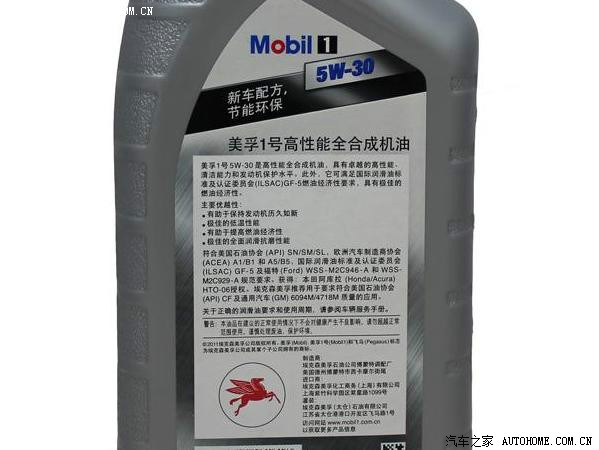

银美孚

银美孚没有金美孚高级,但就是更适合日系、更适合本田的机头。
我个人认为新车和想要经济就选择蓝桶原厂机油,在保的车有条件可以选择银美孚。出保车可以选择银美孚、
美国鹏斯全合成机油,当然有米就上日本原装合成油。

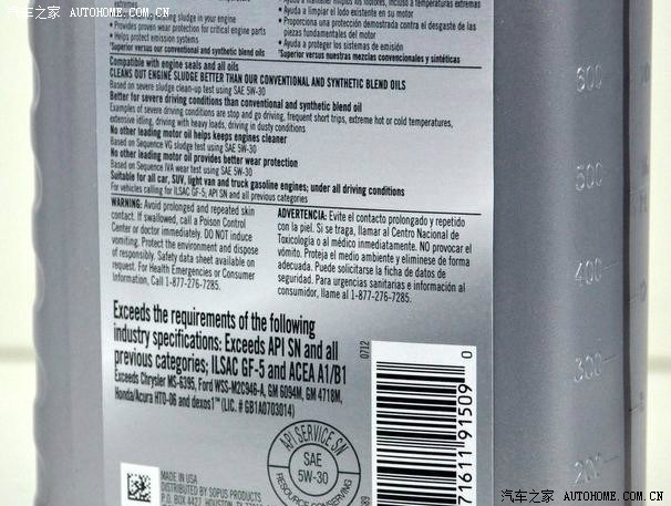

通过本田认证的机油不一定是最好的,但一定是最安全适用的选择!

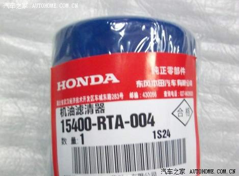

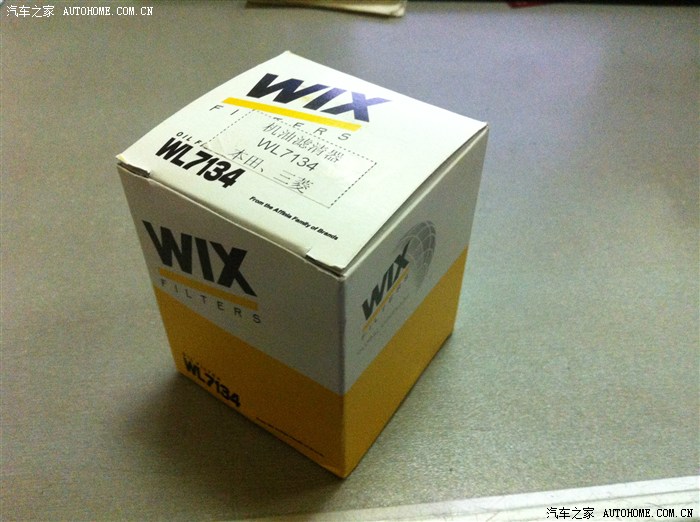

  二、质量口碑较好的本田机滤有:曼牌的国产W610/3,进口W610/6 美国WIX的WL7134是波兰生产的,本田原厂的马勒。

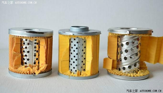

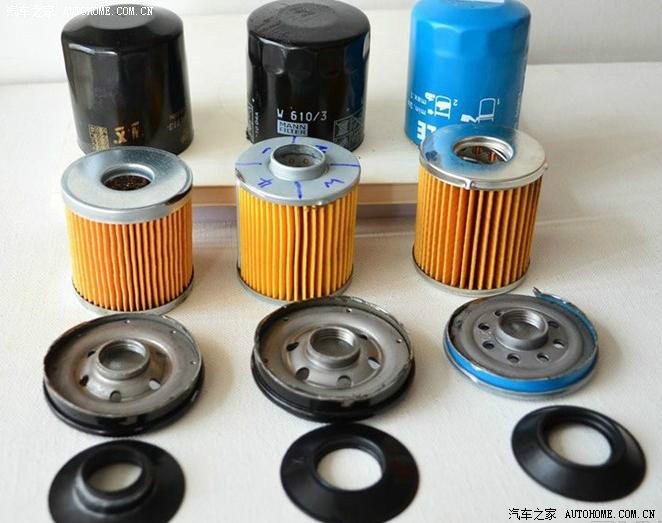

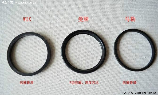

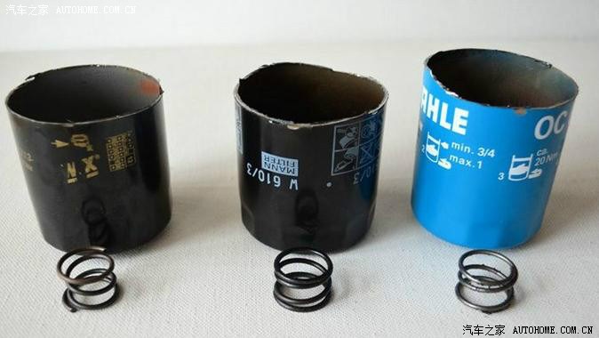

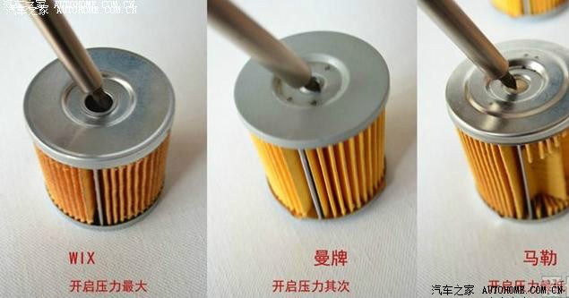

下面是有人做的机油滤清破坏对比:
拆解后它们的结论供大家参考:

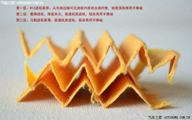

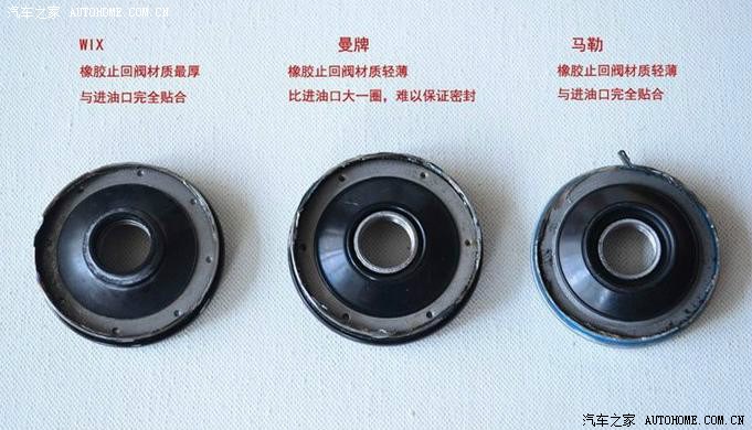

WIX
通过拆解整体来看,产地波兰的WIX WL7134在做工和用料上完胜国产曼610/3、马勒OC608,若非止回阀依然是橡胶而不是硅胶的话,与另外两个机滤相比就是实质的档次差距了。但无论如何是国内这个价格档次质量最高产品了,没有之一!
曼牌:
作为20元档次的机滤,曼的W610/3已经性价比很不错了,做工用料在同档次国产机滤中已经屈指可数了,除了止回阀的密封问题外,自身没有其他严重缺陷,滤纸成型方面国内的工艺也就这样了,连30-40元档次的美国方牌橙色系机滤的滤纸也是歪七扭八的,还不如国产曼牌的;
马勒:
马勒作为本田的OEM机滤生产商,这个OC608机滤的工艺和用料和前两位相比显得有点寒碜了,但以他的价位来说还凑合了,一个以5千公里为使用寿命设计周期的机滤来说,也算没有太明显的结构缺陷,算是一分价一分货,但我以后会尽量避免使用马勒出的本田原厂机滤或这个OC608,因为相同价位有性价比好得多的选择
我个人的选择是选择矿物油5千公里换油用原厂马勒(经济),如果选用全合成机油就尽量选择好的滤清器。(WIX和进口MAN)
