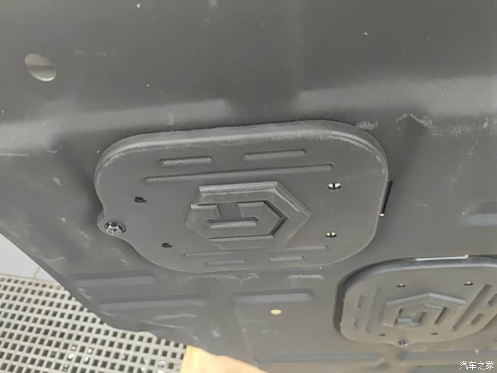

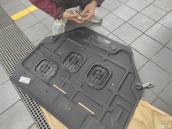

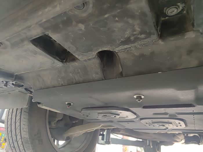

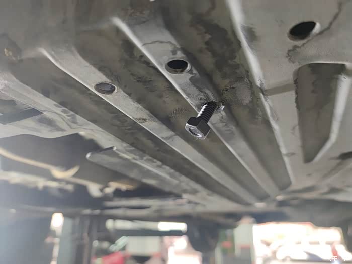

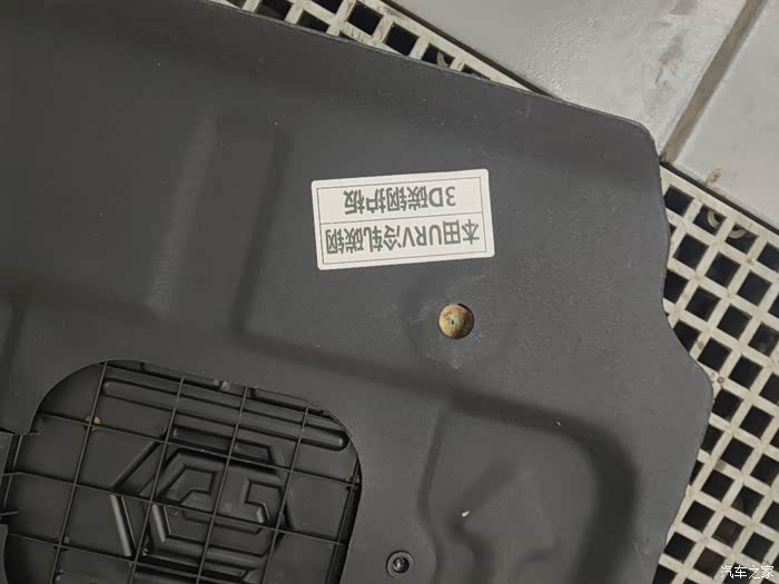

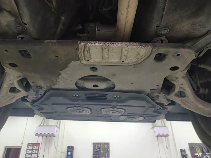

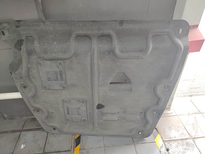

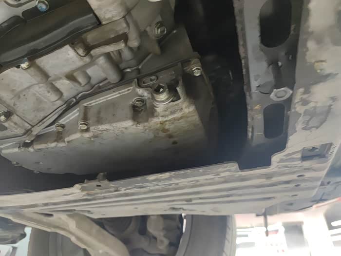

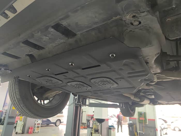

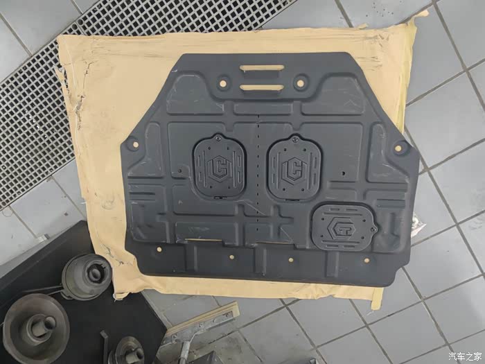

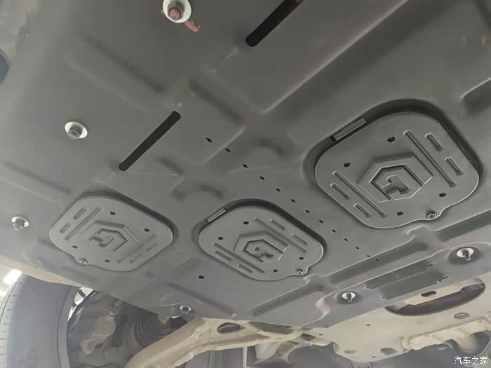

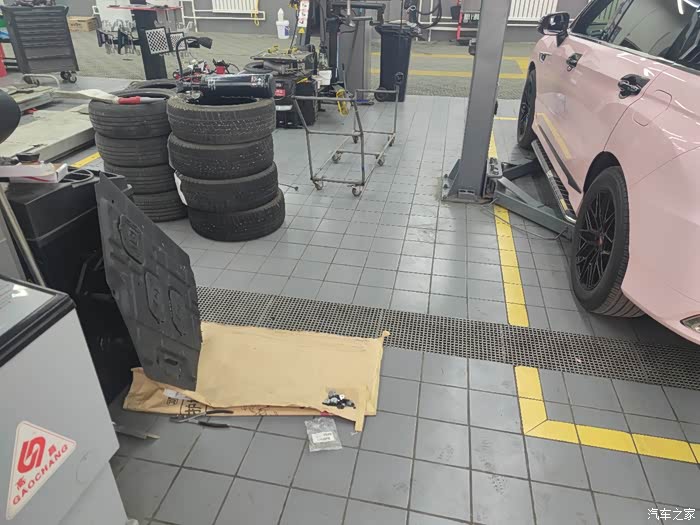

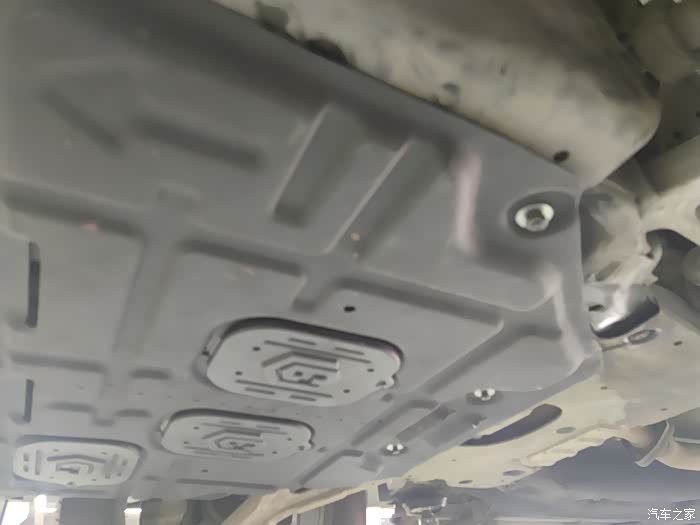

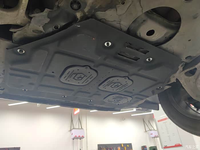

URV发动机护板升级更换

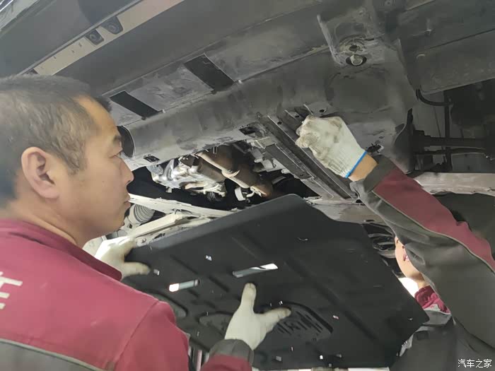

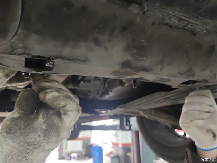

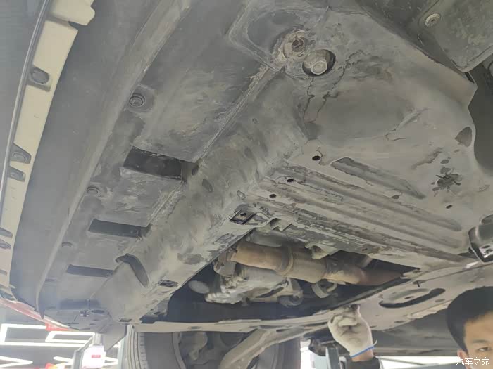

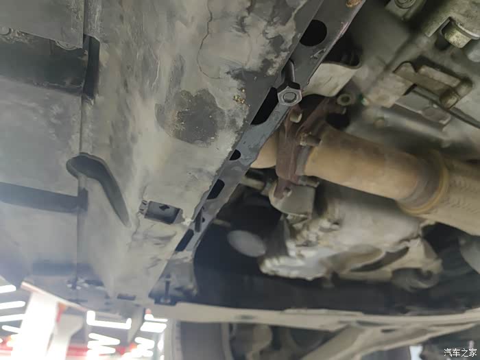

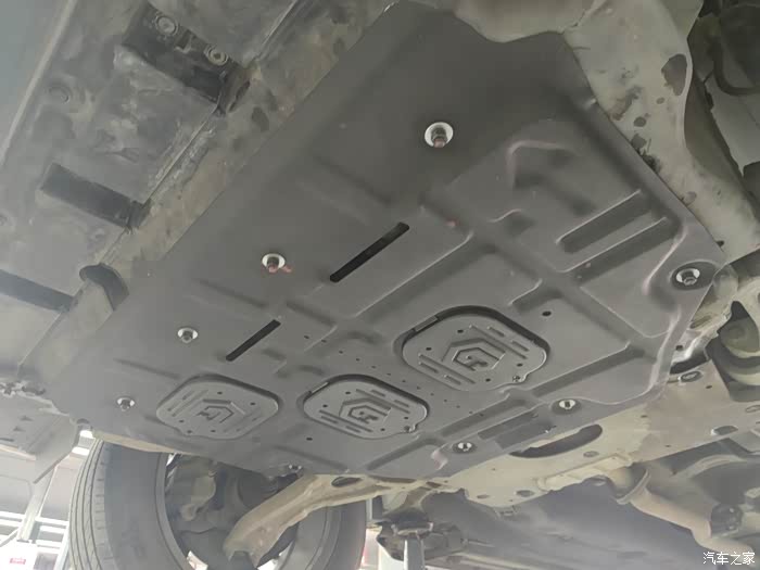

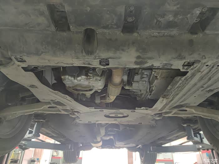

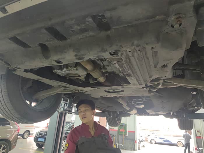

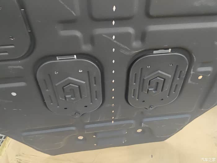

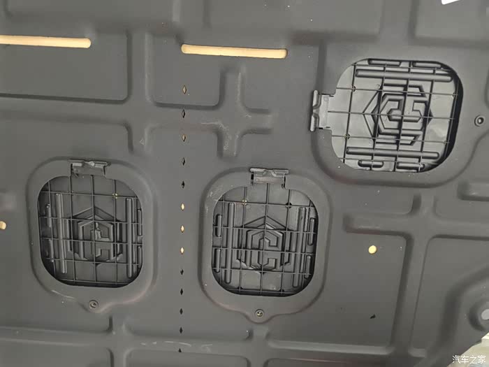

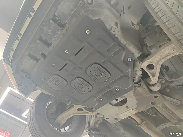

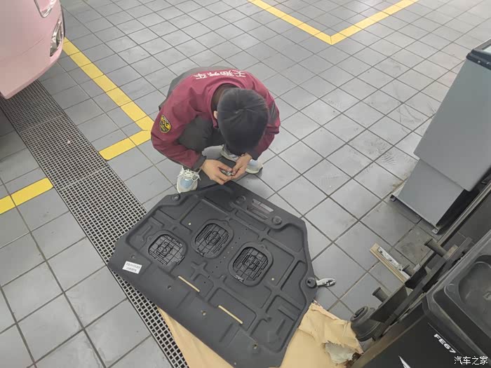

前段时间大保养换变速箱油的时候,发现当时提车时安装的发动机护板已经有些破旧,而且还是老款塑钢材质的,这次索性就直接更换了一套好一点的碳钢款,当时选择的时候有很多种,有什么塑钢款,合金款,碳钢款等等。可能有的车友会问我咱们URV有必要安装发动机护板吗,发动机护板都有什么作用,这些材质都有什么不同。今天,我就和大家聊聊发动机护板的作用和材质的区分。

钢质护板
铁制护板防护能力在这几种护板中最强,价格适中,大部分在百元左右,这种护板能轻松应对比较严重的磕碰,尤其在北方应用非常普遍。但是铁较重,一般都在10kg左右,无形中增加了油耗,在雨雪和融雪剂的侵蚀下,用不了几年就会表面上绣,固定锁栓全部锈死,一旦需要拆卸护板,相当麻烦。铁护板还有个缺点就是容易产生共振,固定螺栓松动或护板与油底壳接触时,在一定情况下很容易产生共振。

发动机护板可以对发动机起到一定的保护作用,车主可以根据自己实际的用车情况选择适合的材质护板,平时用车时应注意道路情况,尽量避免磕碰,在每次护板受到刮蹭时应该及时到修理厂检查,护板损坏应该及时修复或更换,油底壳和底盘零件一并检查是否完好。
