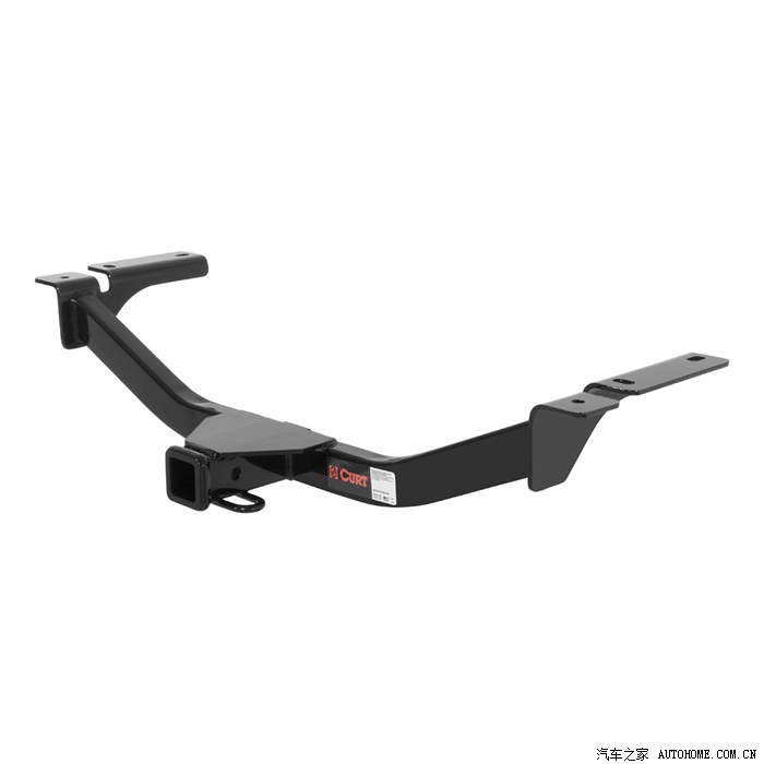

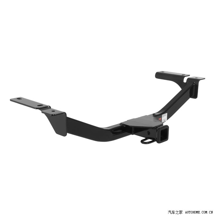

于是只能上EBAY的国际网站,功夫不负有心人总算找到了合适的,并且特意发邮件询问卖家是不是无需拆后尾灯的那种,得到了肯定的答复。高兴劲还没过,新的问题就出现了-------卖家主要是美国或加拿大的,可以寄往的地区往往只在北美地区,很少找到wordwide的。找了好久,总算找到一家,费用又奇高------加上运费到中国已经接近800美金还不包括报关及税费等,犹豫了一周,狠心决定买时,卖家已经不提供全球销售的服务,吐血啊!!!
事情到此,感觉非常遗憾,有无可奈何。不过正在此时,伟大的EDDI同学出现了,拜读了他的加拿大提车作业,并通过回复帖子开始交流。通过多次交流,可爱的EDDI兄弟答应帮忙在加拿大咨询下拖车钩购买事宜。从回复帖子到私信联系再到QQ交谈,EDDI非常细心的询问我的需求,并提供了一些具体规格资料,又驱车去销售处落实情况。更让人感动的是,在收到符合我要求的信息时直接为我预先订购了。后面由于快递问题,又让EDDI托朋友在美国为我办理相关快递业务。总之,对EDDI是感激万分。EDDI, 回国一定要通知我,呵呵,欠你一顿酒呢!!!
在EDDI的帮助下,拖车钩只用了一周多的时间久收到了,很顺利。

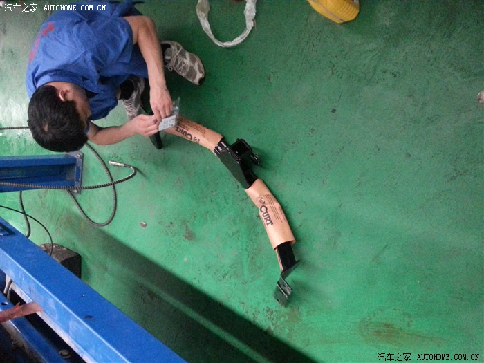

最近由于出差较多,总算今天有空,上午翻译了一下安装说明,下午直接杀去汽修美容店安装了。
PDF的文档,苦逼的我翻译搞了好两个小时,结果到了美容店,技师说,这玩意简单,看图就行。我的无用功啊。
请忽略俺的鸡爪文。。。。。

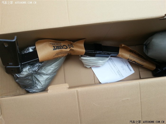

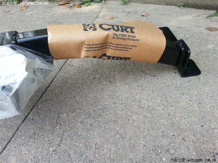

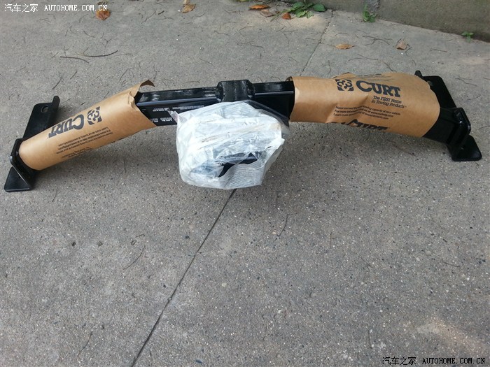

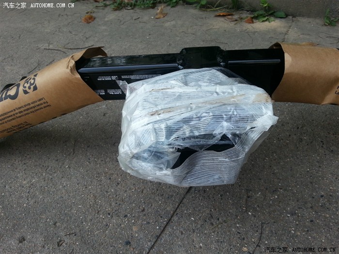

拆掉配件包

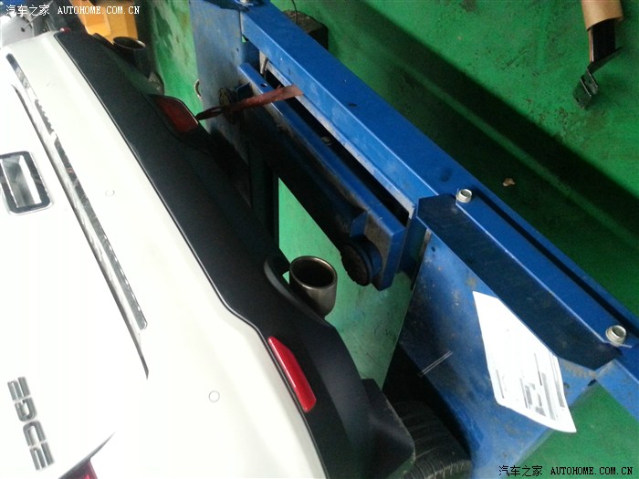

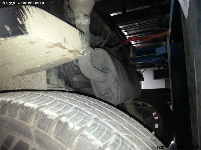

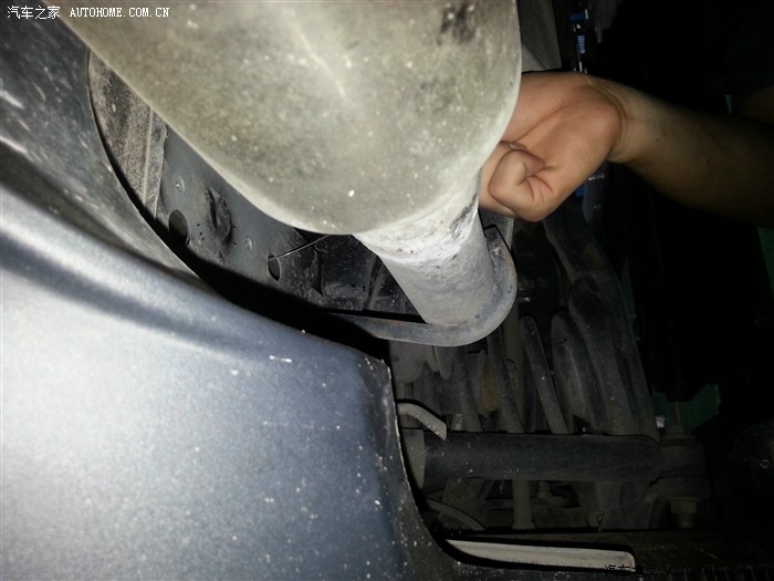

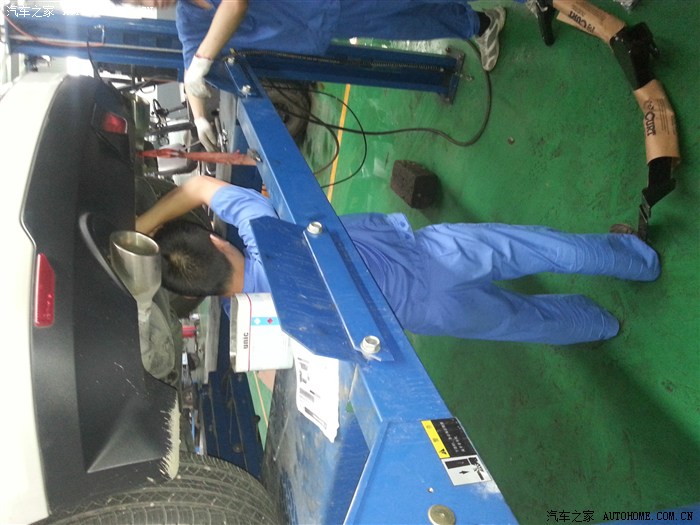

上了架子,升高。本来按说明需要把排气管降低,实际技师比划,可以省略此步骤。

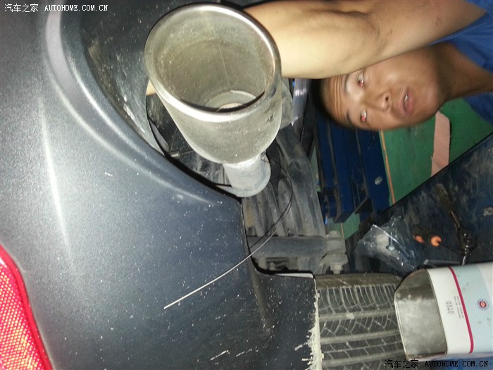

第二步开始拆驾驶员与副驾驶两侧尾端的隔热板
由于担心会不会碰到尾灯,让技师师傅先比划了一下

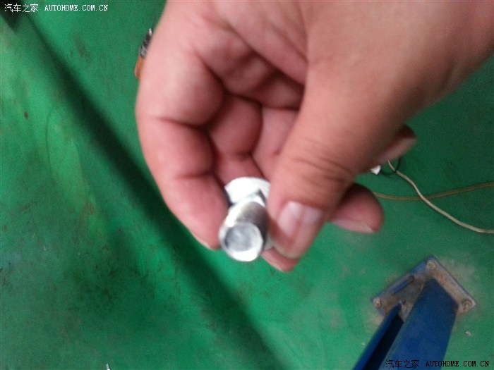

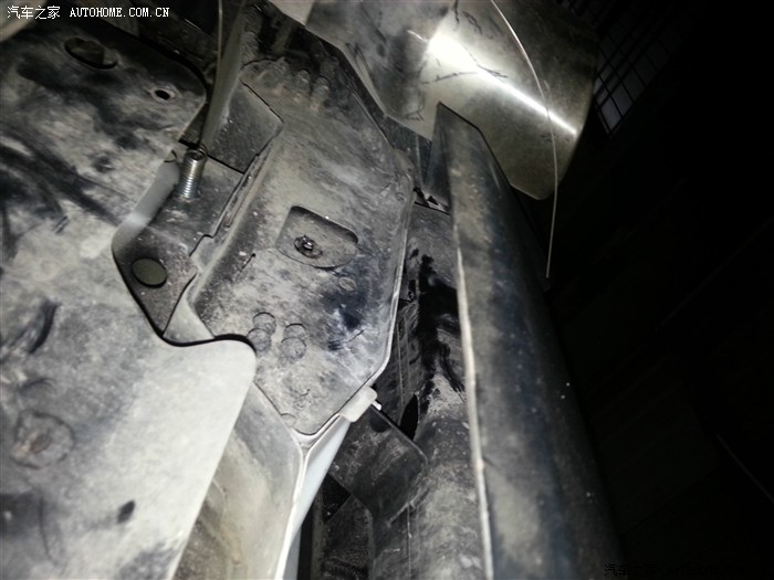

这里不得不赞扬下老外的细致,下到工序,小小牵引线设计的很有用处。
哎,没有拍到特写镜头,因为大号的螺丝和垫片需要穿过车架横梁,小牵引线大作用啊。

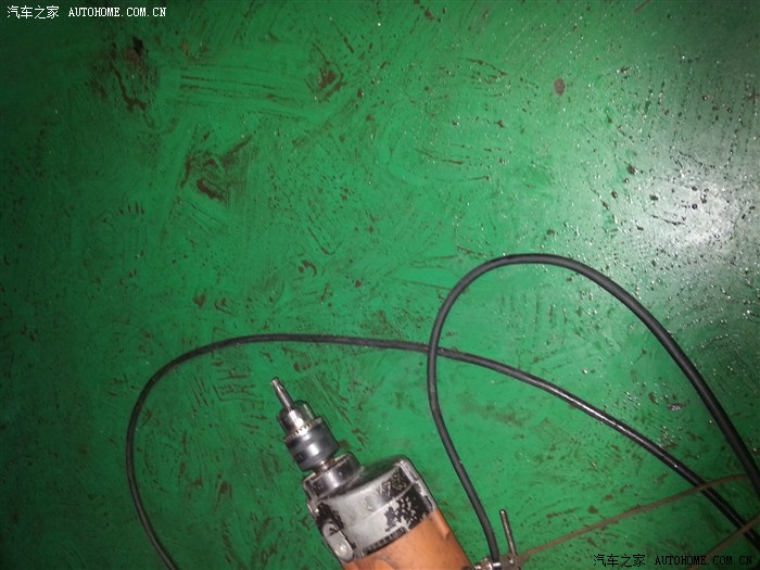

然后两边还有两边需要在车架上打孔两个,由于是在钢架上打孔,准备不足,这是安装过程中最大的麻烦。美容店没有足够粗的砖头和大电钻,于是。。。。
断掉的小砖头
接着断了或报废的四个钻头,不管怎样,总算搞定。。。。最后的上架安装
