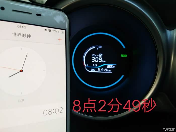

从8点2分40秒到2分50秒,总共经历了十秒钟时间,总制热功率(根据动力电池电流输出综合判断),从最大的7000瓦已经降到了不到4000瓦
输出电流一直在持续下降,这是从这开始时计算,第11秒的数值
又过了一秒

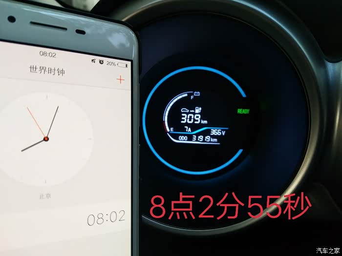

输出电流从最大20安降到7安,总共经历了15秒。
到8点2分58秒的时候,电池输出电流降到到六安。此时制热功率应该在2000瓦左右。
电流一直维持在六安,一直到8点3分10秒电流降到了零。这也意味着,动力电池提供六安电流坚持了12秒。
由此可以看出,长城欧拉黑猫的加热器制热功率是间歇性启动,每次启动时间为30秒,启动时最大功率将近7000瓦,但很快就会迅速降低,大约在启动后18秒,功率降到2000瓦,并在这一功率,维持12秒后,停止加热工作。风机继续将余热吹出。

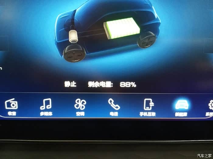

从八点钟开始计算,到8点15分,我的动力电池从89%降到了88%,在车辆不行驶的情况下,大概可以推算出车内制热功能,每小时会消耗3%到4%的电池电量。
长城黑猫的整个动力电池包是33度电,3%大概就是1度电。因此,在上述的设定下,长城黑猫制热每小时1度电。
我们从另一方面来验证一下,每小时加热体会工作15分钟,其功率从7000瓦到2000瓦,我们按照4000瓦的平均综合功率,4000瓦功率工作15分钟,大概也就消耗1度电。
这也从另一方面验证了,黑猫的加热功率大概为每小时1度电。只要你的加热设置和我的一样,这个功率就应该是一样的。因此电动汽车的制热功能,没有你想象的那么费电。
