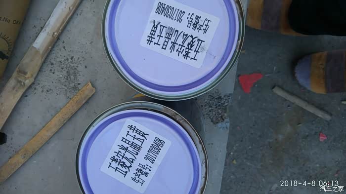

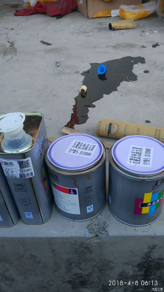

猪脚了,某宝买的。

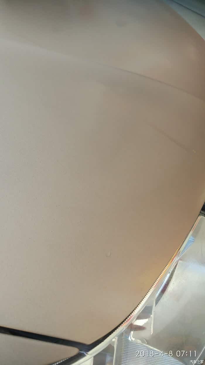

这个就是中涂了
来个近距离特写

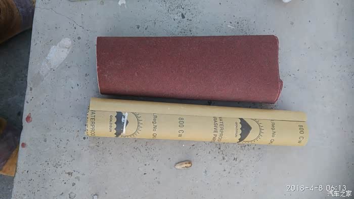

上面的是180的砂纸,下面是800号的砂纸

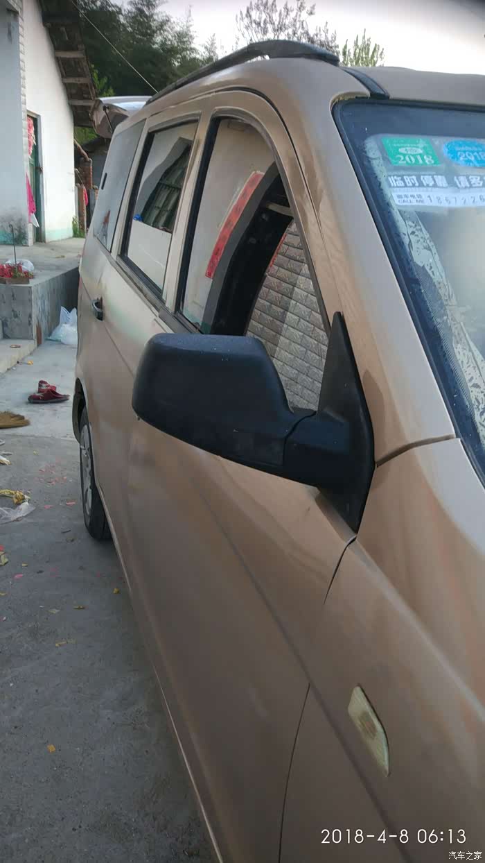

后视镜我卸下来,弄好了又安装上去的

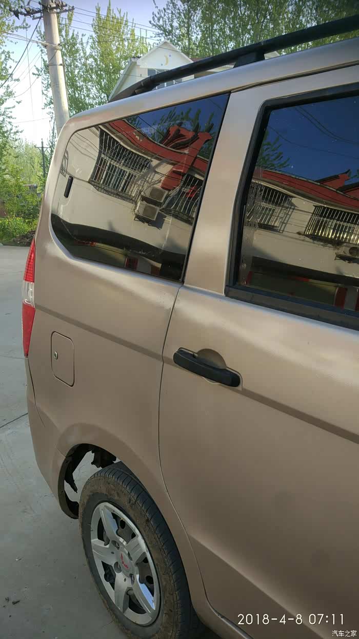

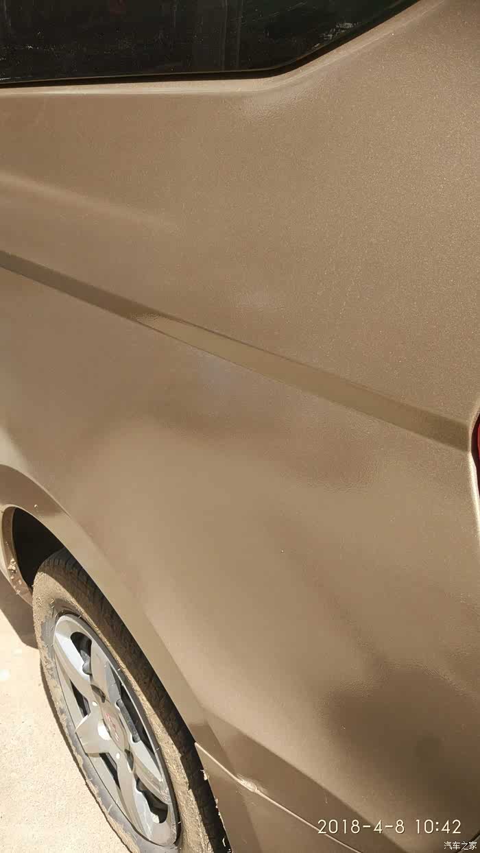

磨砂质感啊,大爱大爱。
没毛病,转向灯也是喷漆好了再安装上去的
啧啧,磨砂的

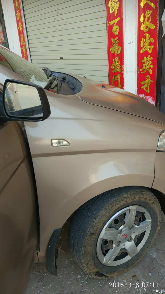

前机盖,那个痕迹是以前维修厂喷的油漆10个月就开始掉油漆了。mmp还不如我喷的

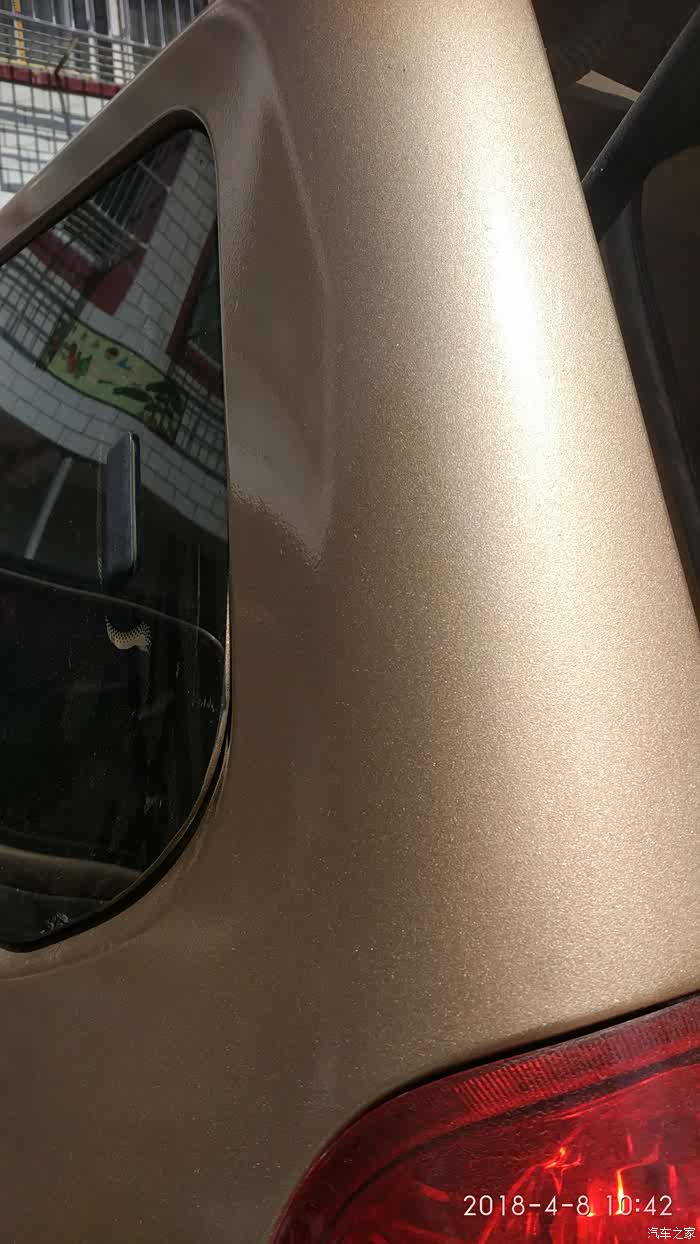

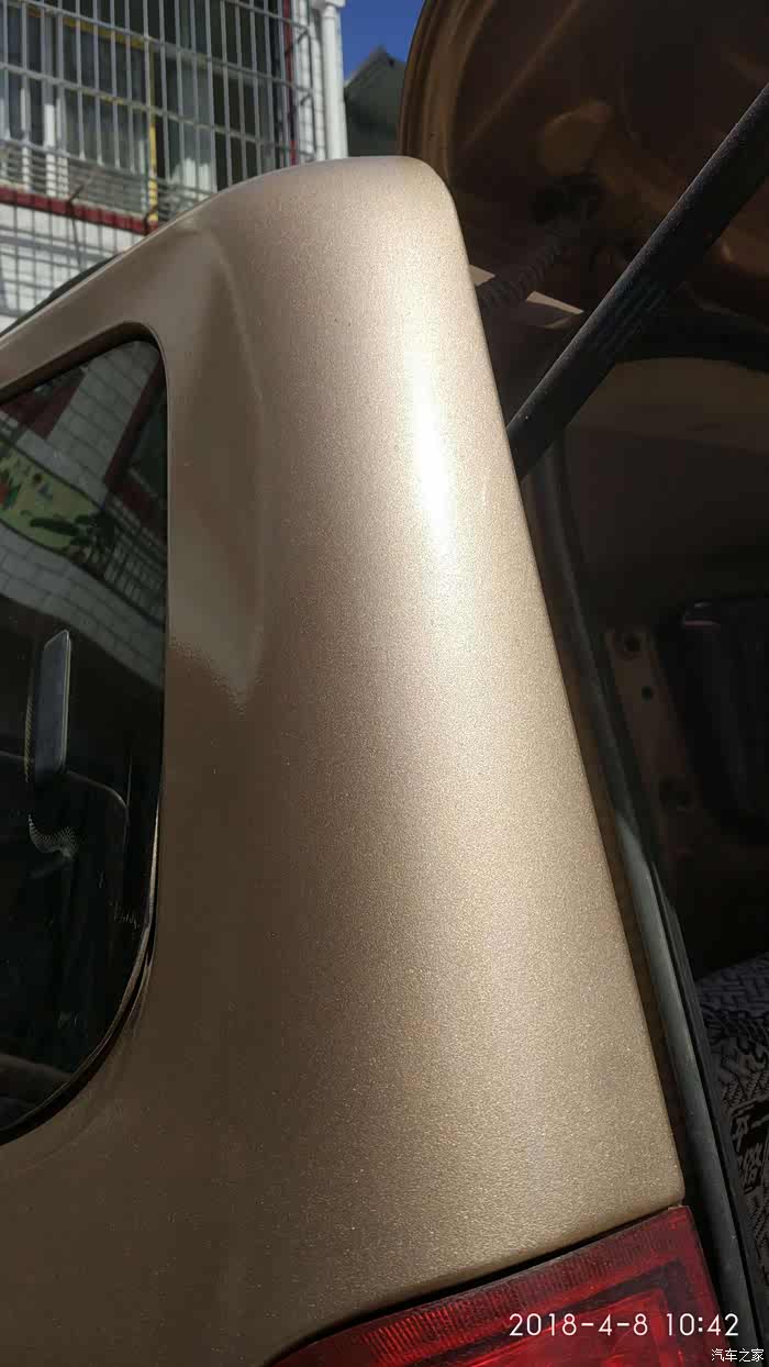

正宗磨砂金
这个也是
