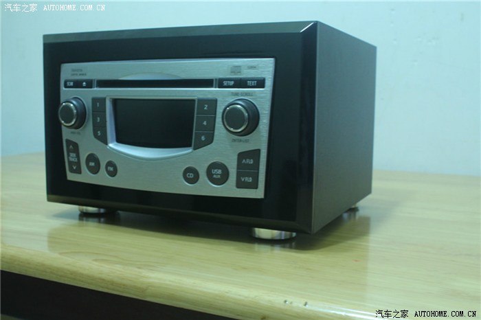

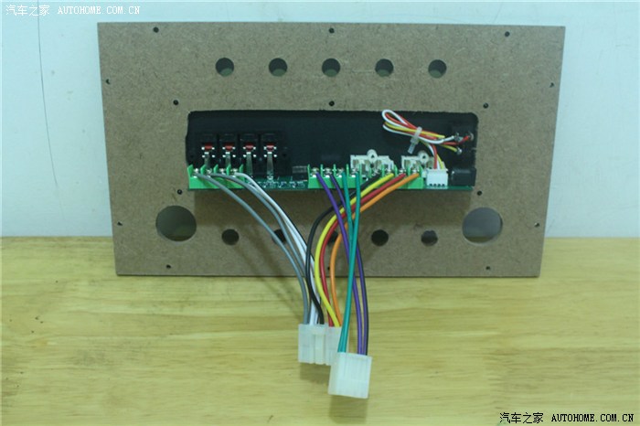

    一筹莫展之时,在网上瞎逛荡,淘到了这个宝贝,这下换下的CD机头可以派上用场了啊!先来看看货吧!看这个箱体,做得多有型啊,和旧机头完美贴合,不知道的人,肯定以为这是一个成品的小音响吧!

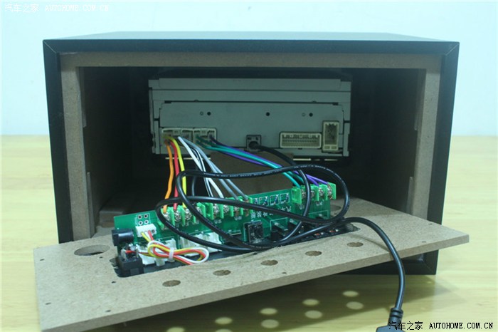

线是装好的,对插到CD机上就行了:

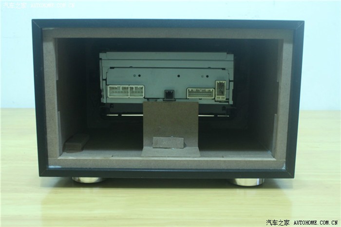

改装需要用的电源、电源线束、喇叭线束、收音天线,都配好了,省得自己费事了。收到货后只要把机头塞进去,拧紧螺丝,简单将线材插到主机后面插座上就可以了。
箱子做还是不错的:
1、面板采用了钢琴烤漆工艺,外观更加漂亮。
2、箱子脚垫,更显有档次。

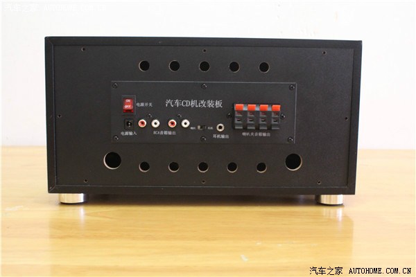

3、汽车CD改装板将多种输出接口集成在背板上,能接4路音频输出,使用更方便。
音频输出有三种接口:
                    1、3.5mm耳机插座 (可接电脑音箱)
                    2、喇叭夹音箱输出
                    3、RCA音箱输出

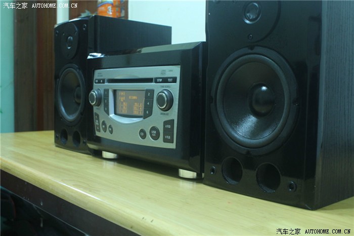

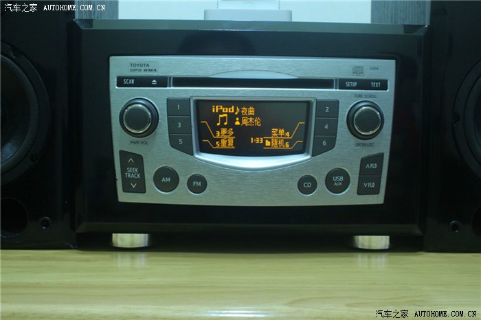

4、电源开关(相当于车上的ACC),关机后让CD机工作在待机状态,更省电重新开机能够使实现记忆播放功能,收音电台也能存储。接上音箱原车的CD机音质很不错的。收音、CD、USB、AUX功能都能用,USB可直接连接iphone。
