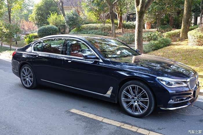

说真心话,这代7系车头设计太一般,拍照的时候很难找到一个满意的角度
帝王蓝在阴天显黑,阳光下显蓝,帝王蓝是卓越套专属颜色
在非行驶状态,宝马的两个大鼻孔是关闭的
5.25米的车身

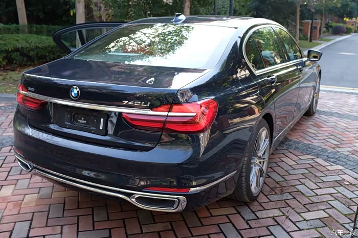

卓越套的镀铬件有点多,排气管上的镀铬条有人觉得好看,有人觉得多余
车身真的很长,在小车前是庞然大物
大鹏展翅
帝王蓝和蓝晶黑有点像,一个更蓝一个更黑而已
帝王蓝配云锦红,充满活力

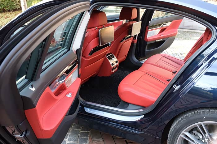

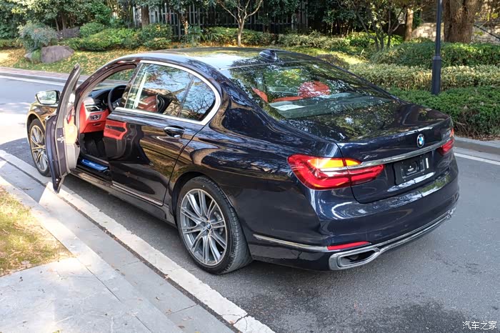

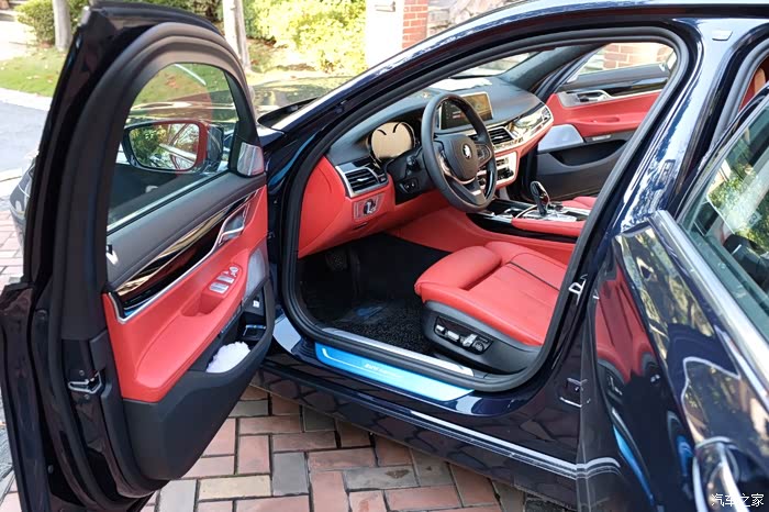

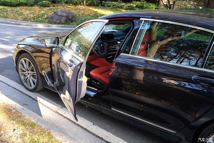

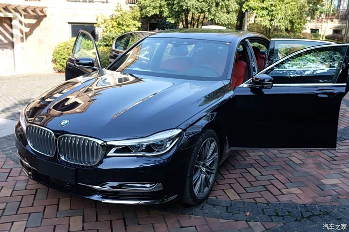

打开车门,迎接尊贵的你

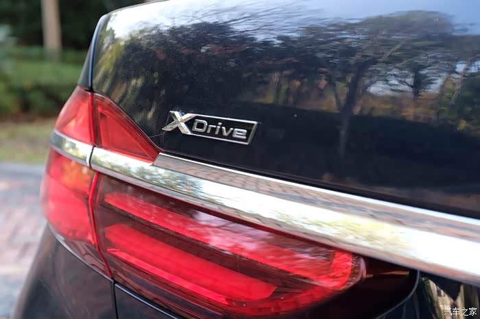

Xdrive,宝马的四驱

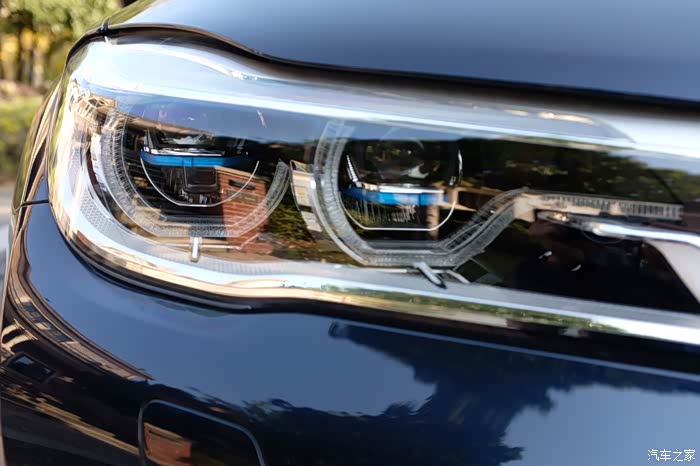

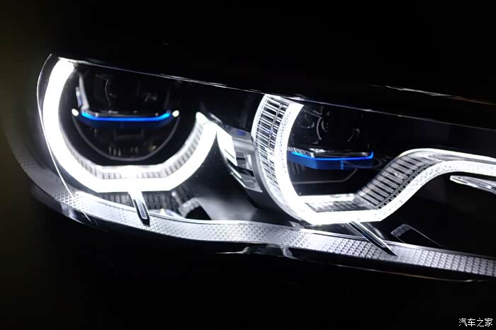

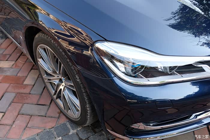

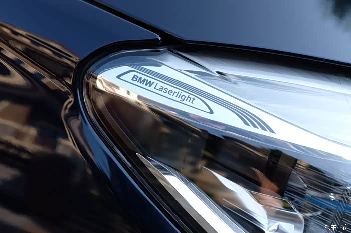

宝马的激光大灯,最早是在i8上搭载,和LED灯组相比,体积更小,寿命更长,照的更亮更远
两片蓝色就代表选装了激光大灯
蓝色激光大灯和大轮毂,提升颜值利器

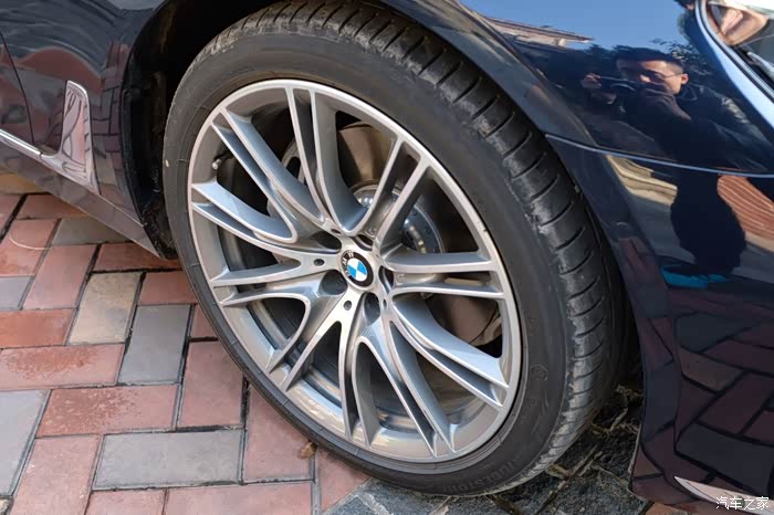

20寸的649轮毂,锻造的,可惜容易鼓包

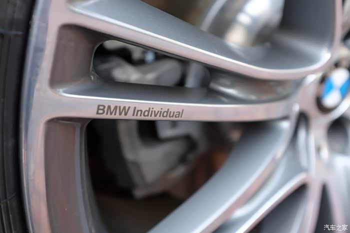

又一处个性定制标签,是激光打上去的,摸上去是平的

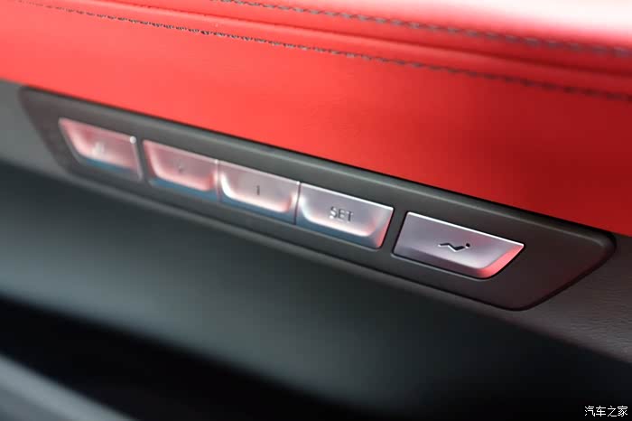

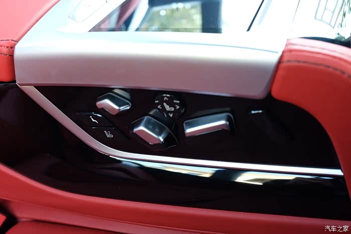

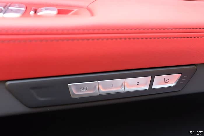

座椅记忆设置,最后面那个图标是按摩功能

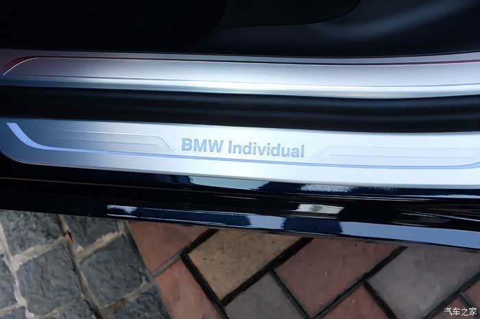

又一处Individual,M套上是M performance

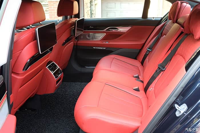

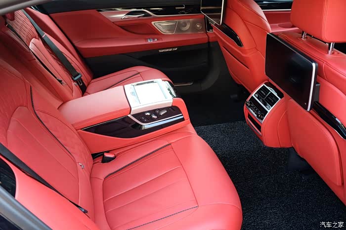

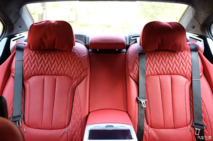

宽敞的后排

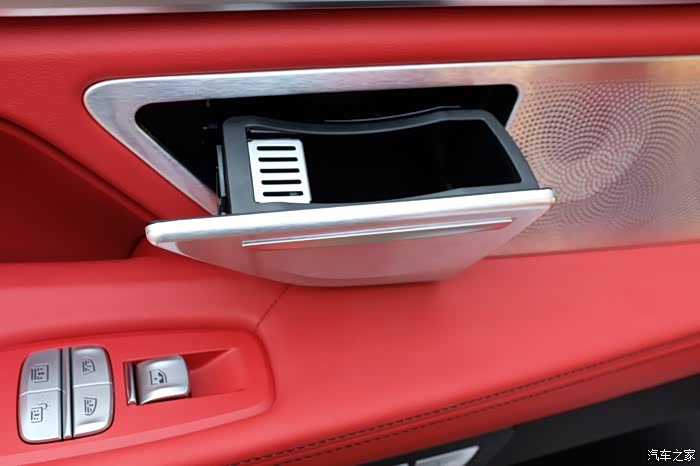

精致的烟灰缸

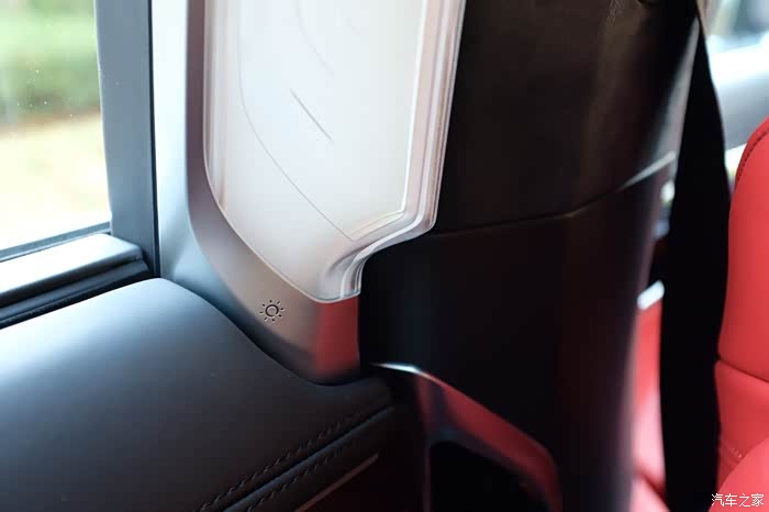

后排迎宾灯,我叫它光刃

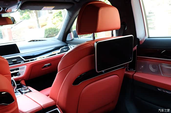

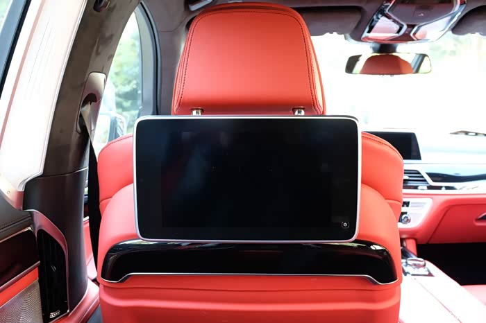

在大屏手机普及的今天,这种pad用处已经不大了,还容易沾指纹

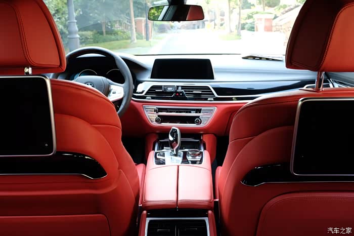

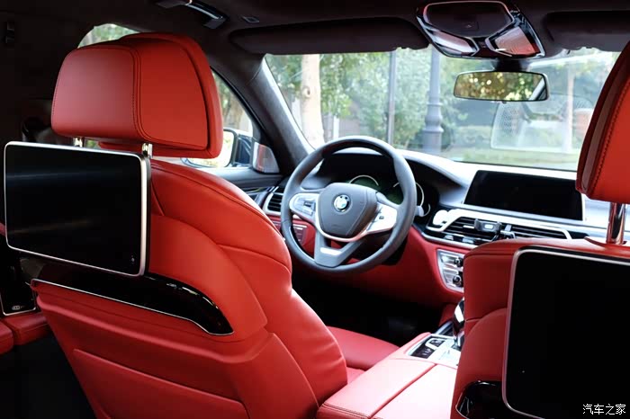

后排视角

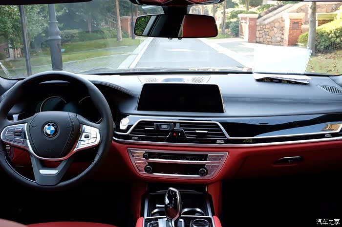

有点审美疲劳的宝马中控台,好在用料扎实

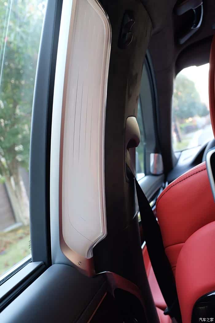

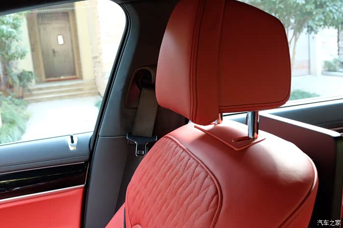

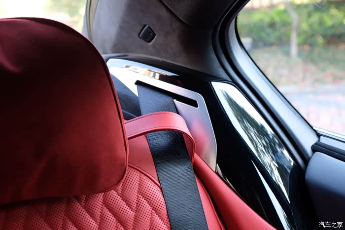

安全带系统细节,非常贴心

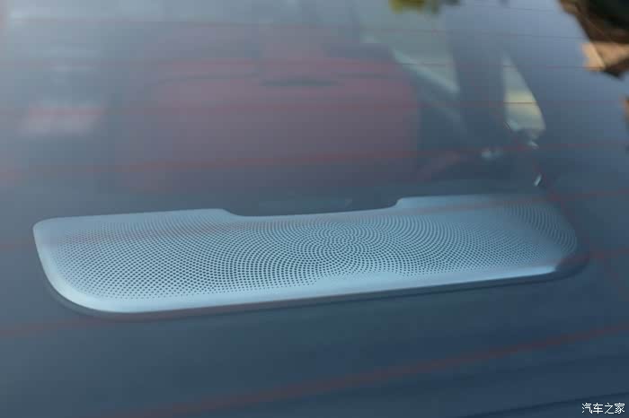

后座的宝华音响单元,周围全部用Alcantara材质包裹

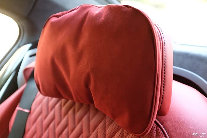

这个靠枕包是宝马随车附送的,质感极好

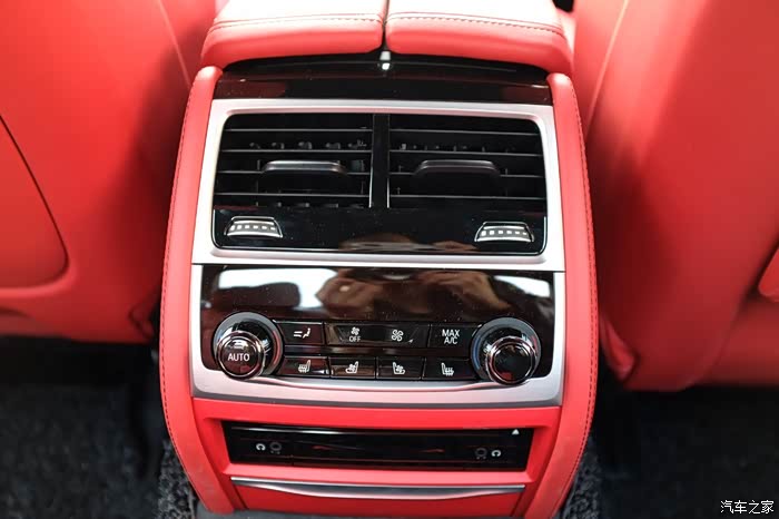

后排空调调节区,这里不是触控的,都是按键式

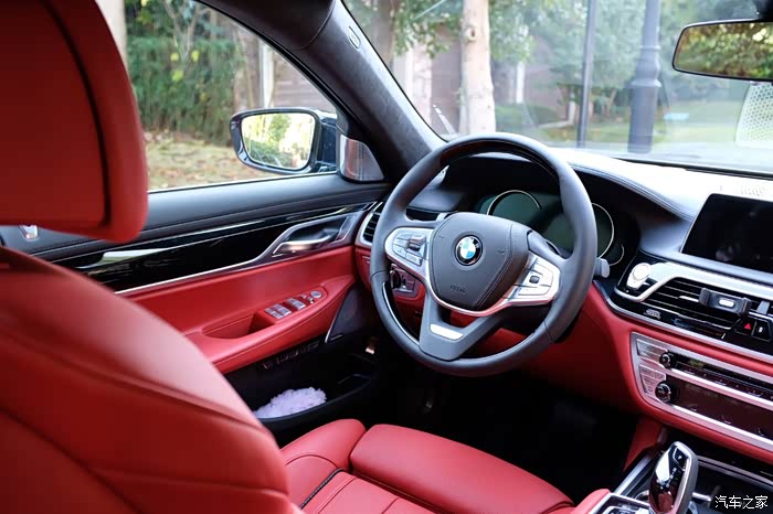

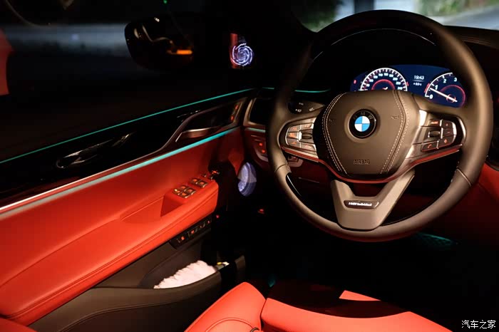

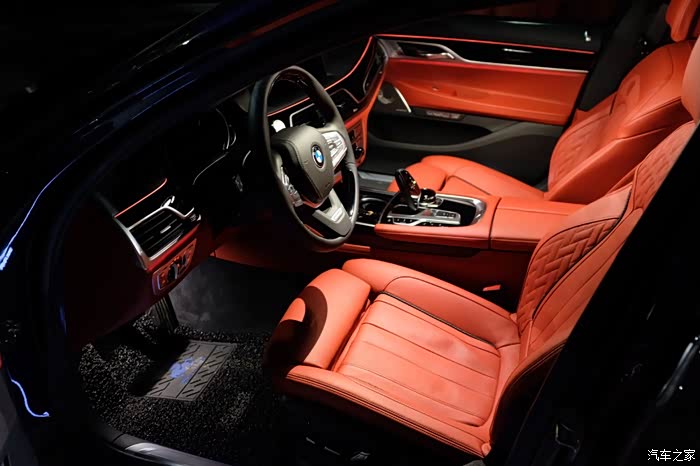

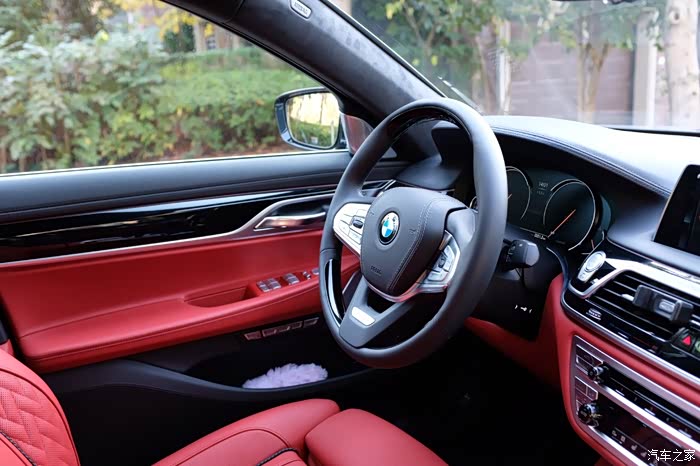

驾驶员位置,坐在车中,顶部都是墨灰色Alcantara材质包裹,云锦红只能搭配墨灰色Alcantara车顶

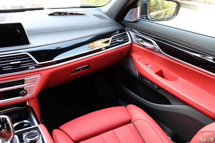

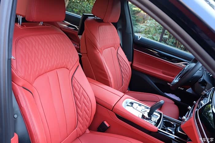

副驾驶员位置

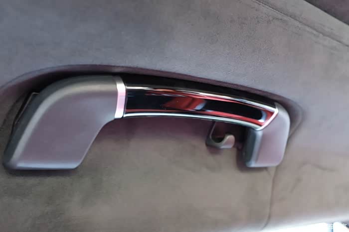

这个镀铬条是可以触摸的,用来开关迎宾灯

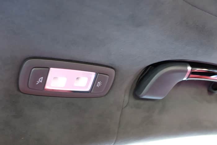

后排的阅读灯

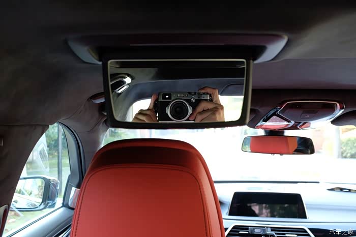

后排的化妆镜,我用的相机是富士的X100F

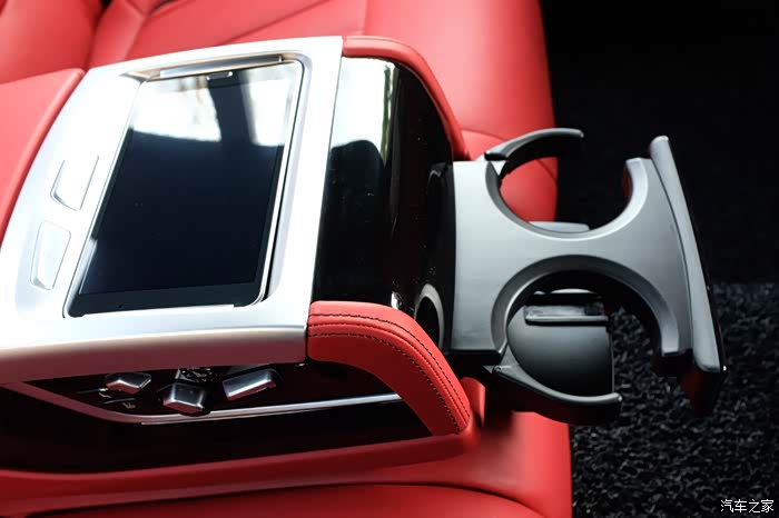

后排扶手上的杯架

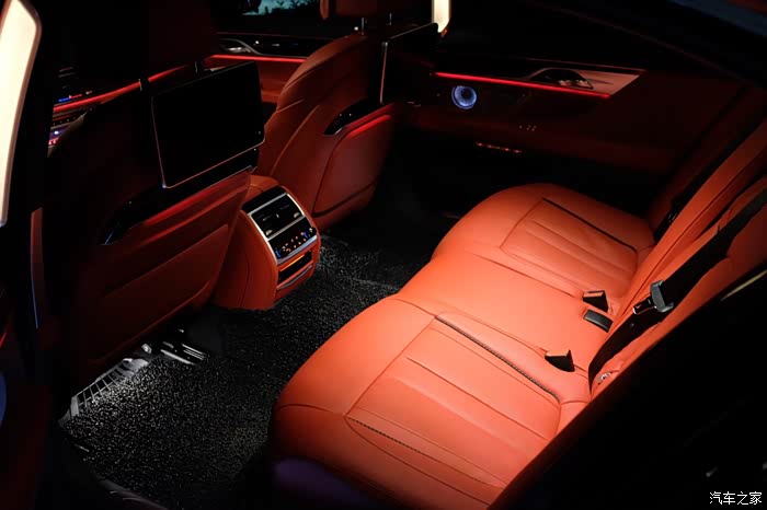

后排的空间

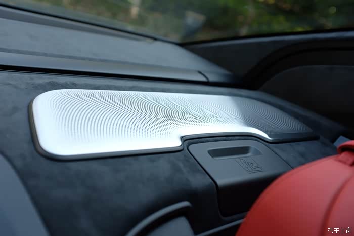

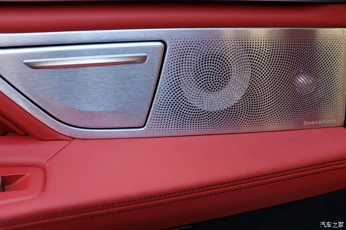

硕大的宝华音响,满满的金属质感

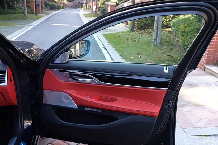

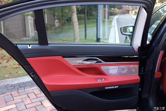

副驾驶侧车门,现在副驾驶座不受欢迎了

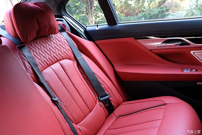

头等舱级后排座椅

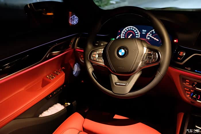

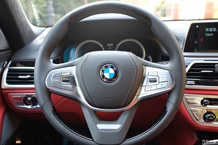

带木饰条的卓越套方向盘

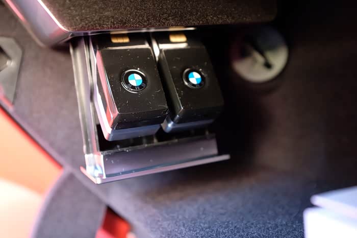

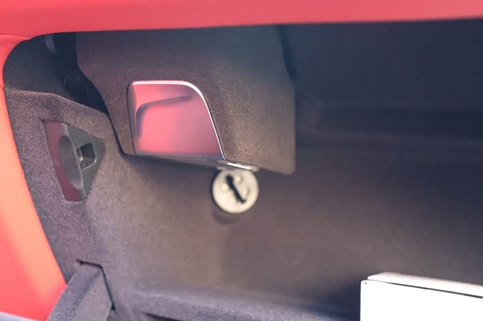

这个是宝马的香氛系统,里面可以放置两个香味的香氛盒,开启香氛系统后,并不会一直散发出香味,而是隔段散发,防止香味过于浓烈
别小看这两个香味盒,上面都附带有芯片,芯片中有香味信息

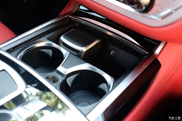

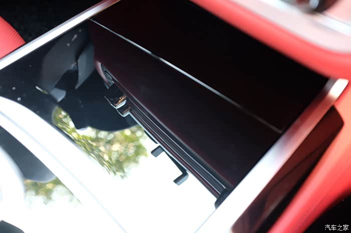

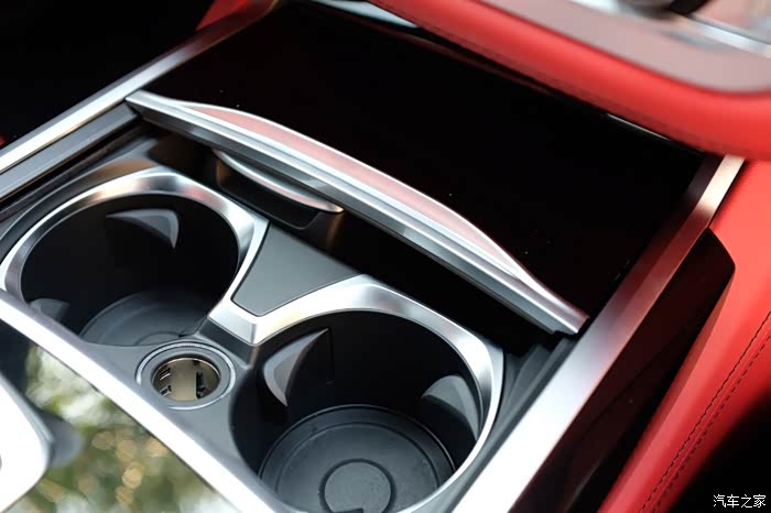

中控台下方置物区,可以全部打开,也可以全部关上
半打开状态
关闭状态

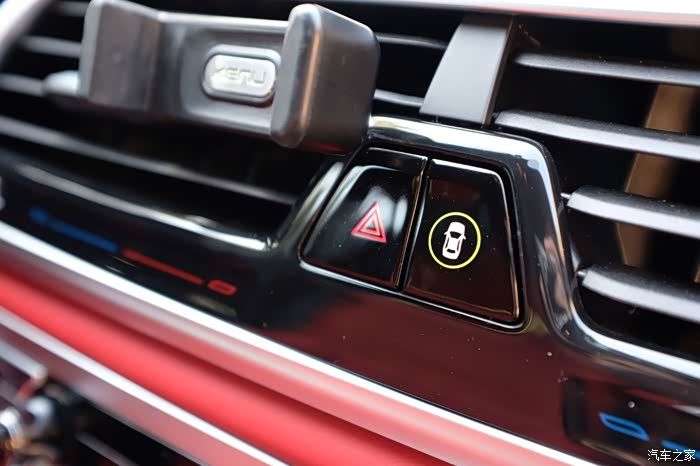

这个黄色圈是宝马的智能安全系统,我把他叫做360系统

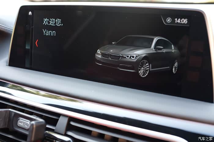

打开车门后的欢迎词

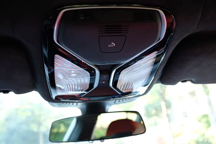

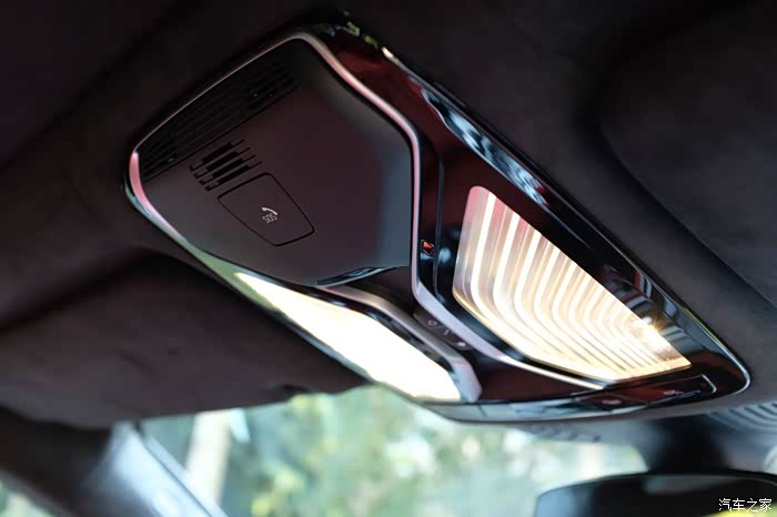

迎宾灯和阅读灯,还有紧急求救键,当车子发生严重事故时,车子是可以自动呼出紧急求救的

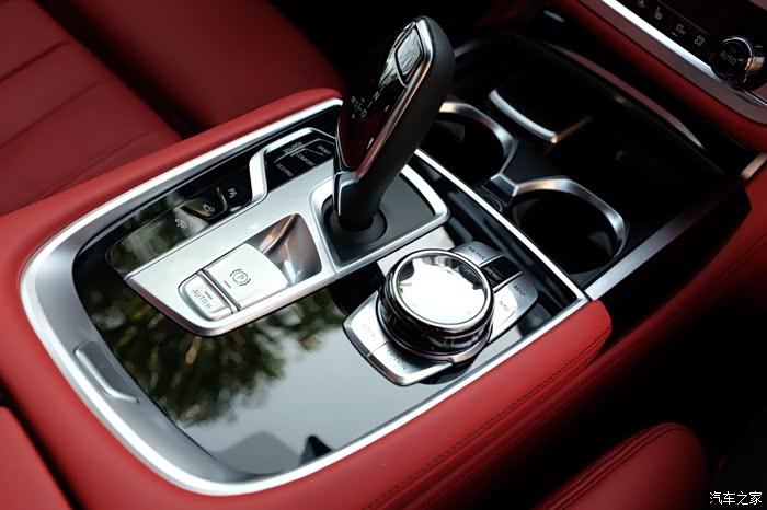

选装了陶瓷套件,质感还不错

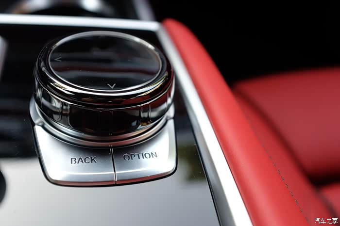

带陶瓷套件的iDrive旋钮,上面可以写字
带陶瓷套件的旋钮

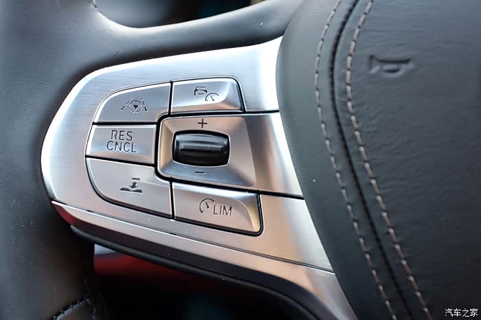

选装了增强驾驶辅助,这边按钮就全部填满了
卓越套的方向盘不带换挡拨片,其实我更喜欢M套方向盘

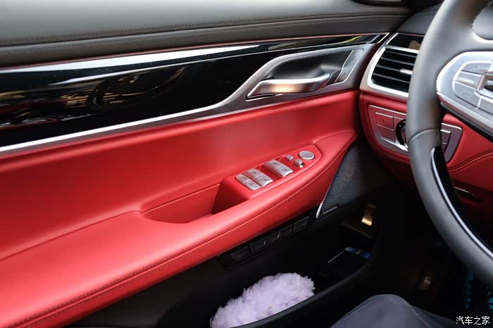

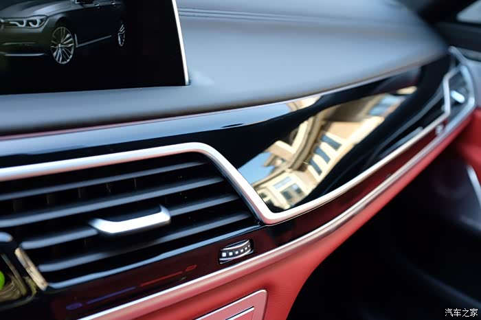

门侧的钢琴烤漆内饰板
钢琴烤漆内饰板,极容易刮花,我建议选装其他的或者贴膜

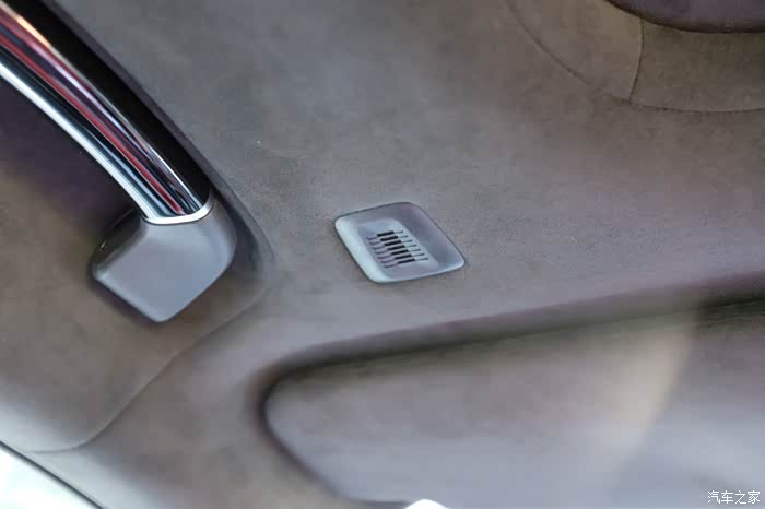

主驾驶侧的麦,用于语音控制和打电话

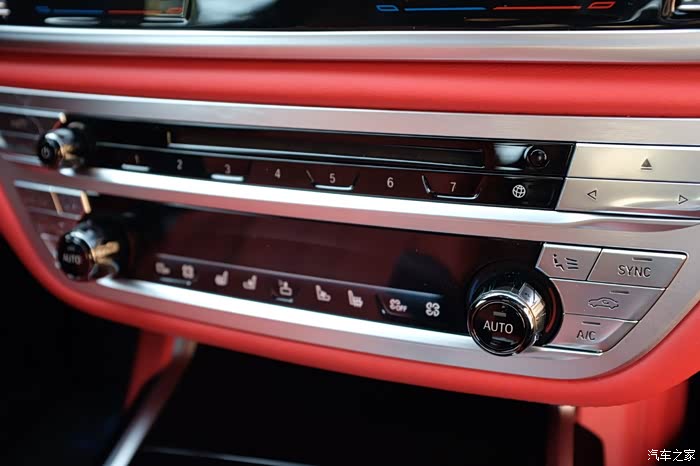

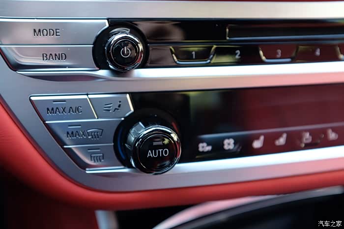

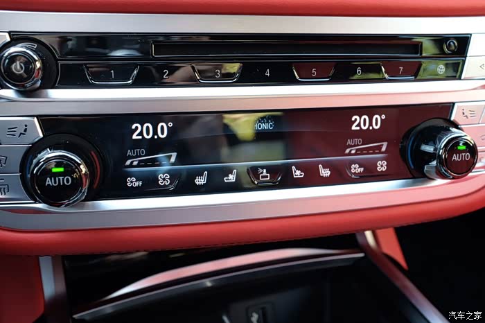

空调区域,现在全部是触控的,用习惯就好

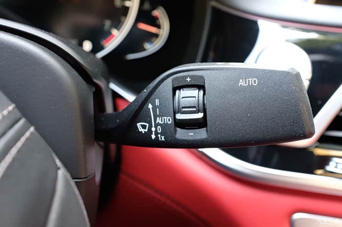

雨刮器杆,一般都选择自动

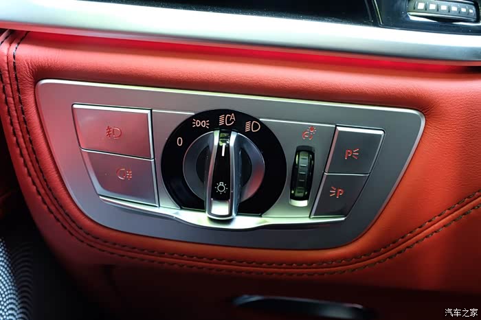

灯光控制区,一般拨到自动大灯就行了

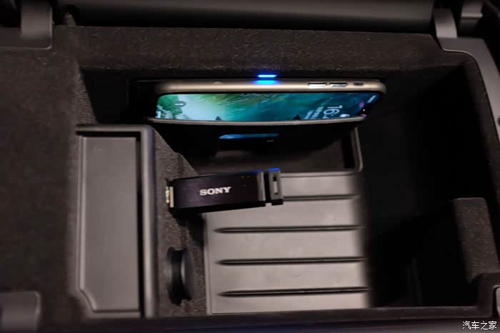

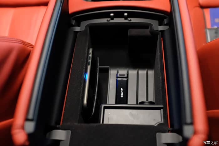

无线充电功能,刚好适配iPhone X,宝马的高科技装备始终走在最前列
无线充电状态蓝色指示灯会亮起,该无线充电还集成了预警系统,如果手机还在充电,你开门后仪表盘会显示“无线充电板中有移动设备”并发出警告声,以防手机被遗忘

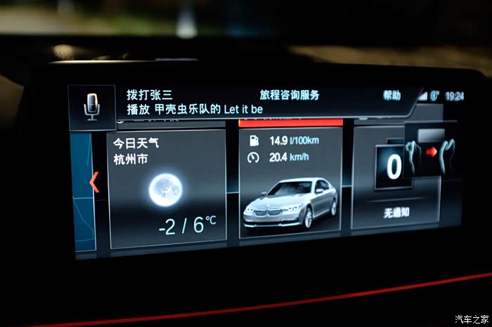

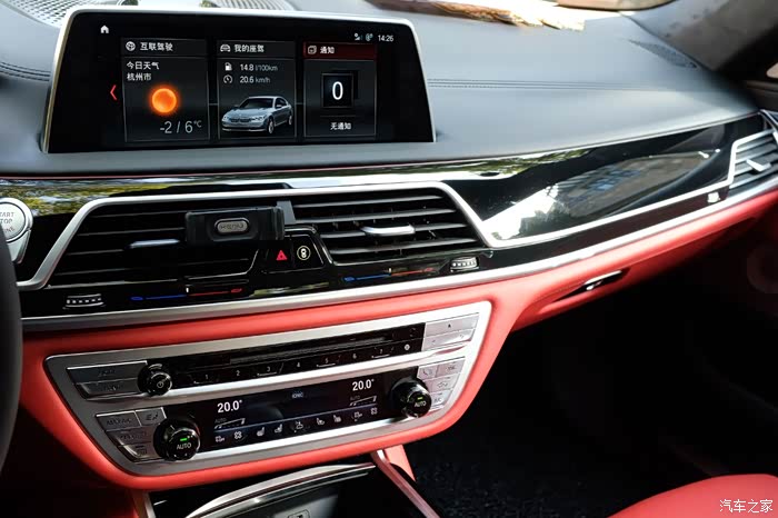

互联驾驶开通后,iDrive首页就会显示天气情况

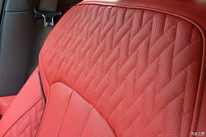

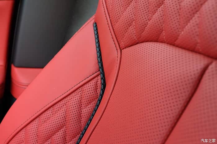

顶级的Merino皮
Merino皮的细节,宝马官网写到:“从精致的皮质,到精心的着色工艺,只为让每一道优雅的缝线,每一处滚边和线条都保留天然真皮特有的品质和舒适度”
Merino皮的细节

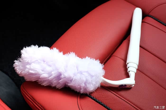

这是我要安利的东西,除灰神器

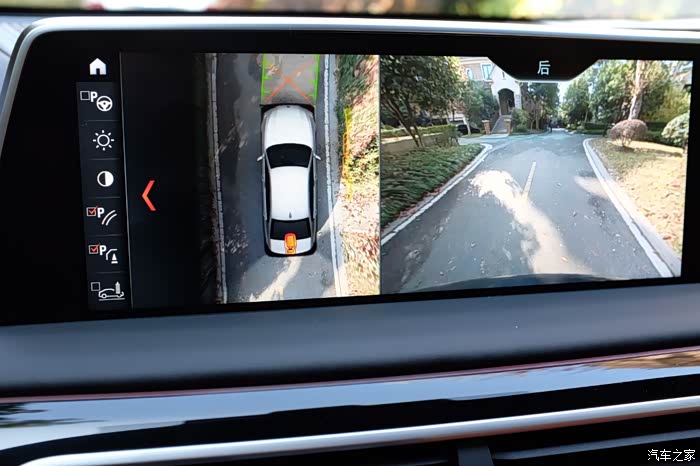

看一下左边那个图,拼接的非常自然,宝马的360全景非常牛

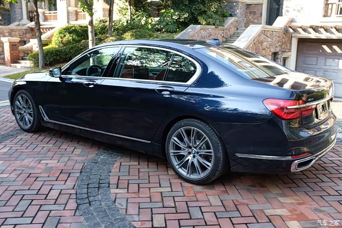

为了交作业,特地跑到一个别墅区去拍的

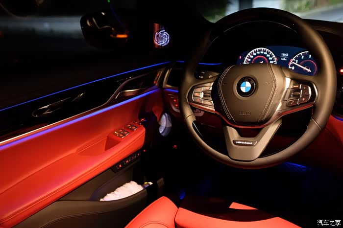

有人说奔驰对车内氛围的打造更强,我觉得宝马也不弱

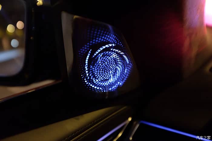

宝华的光效

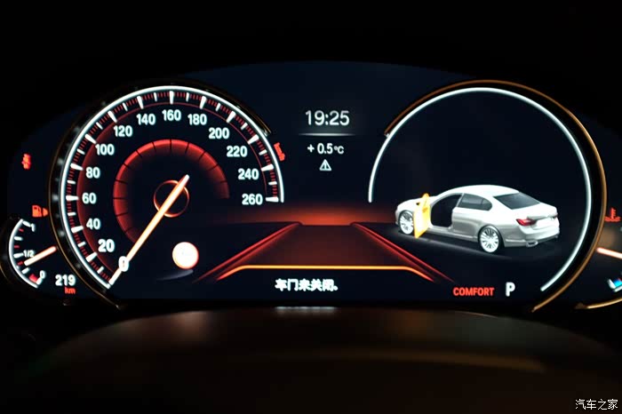

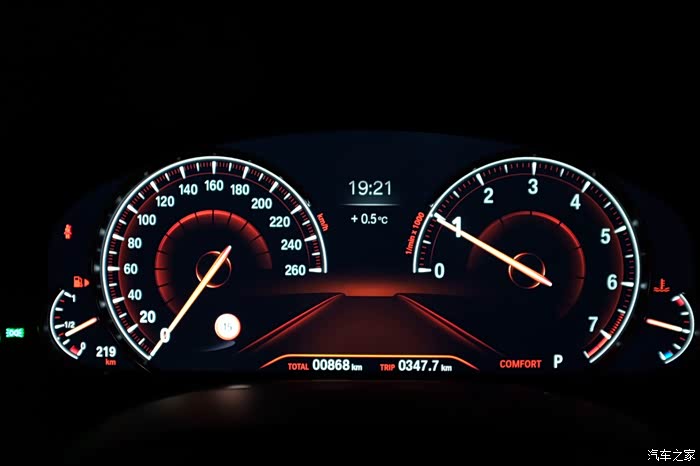

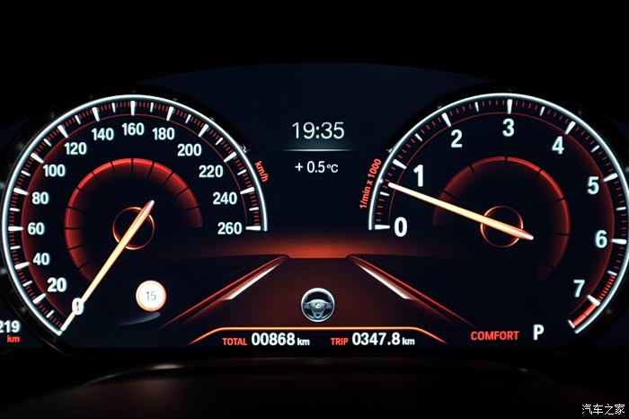

舒适模式仪表盘

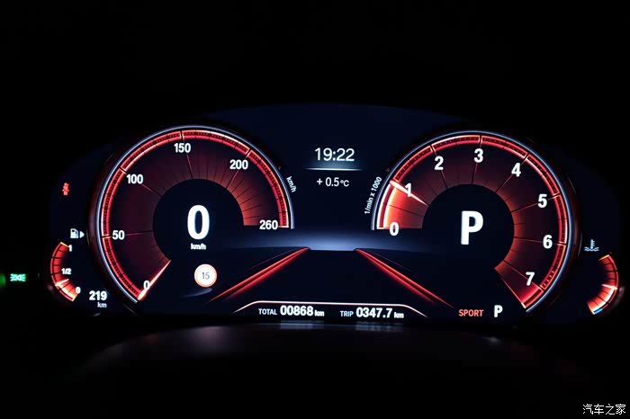

运动模式仪表盘

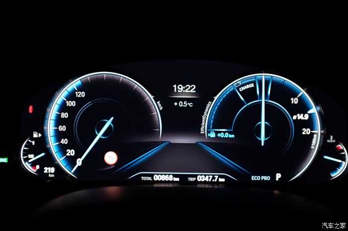

节能模式仪表盘

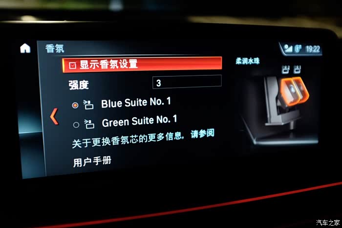

宝马的香氛系统,用于选择香味

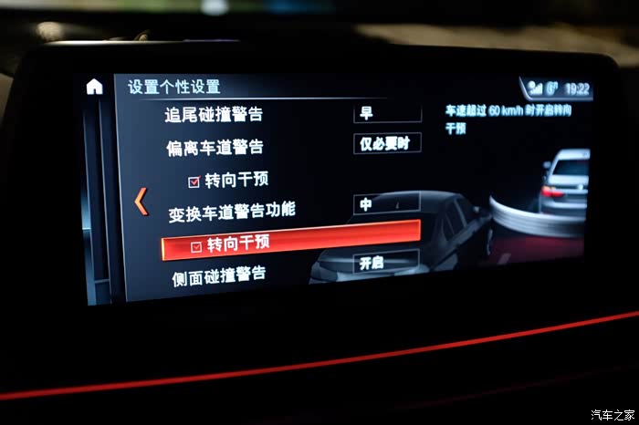

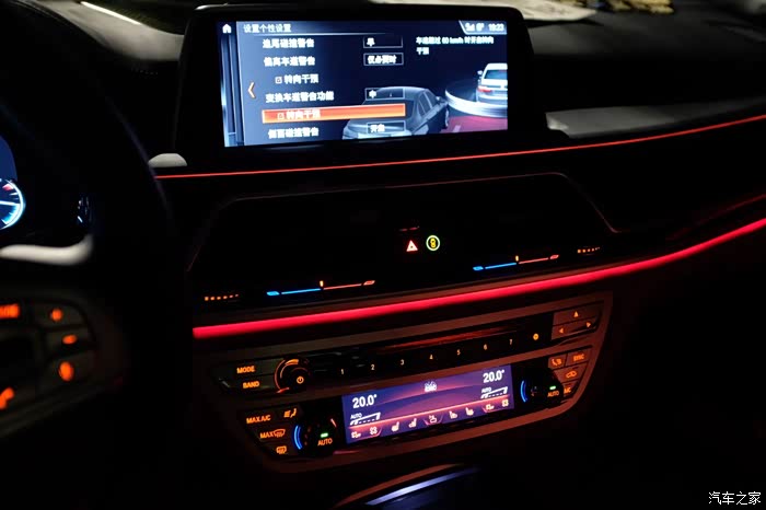

这是宝马的智能安全系统设置界面,这个功能很牛,可谓是360度防护

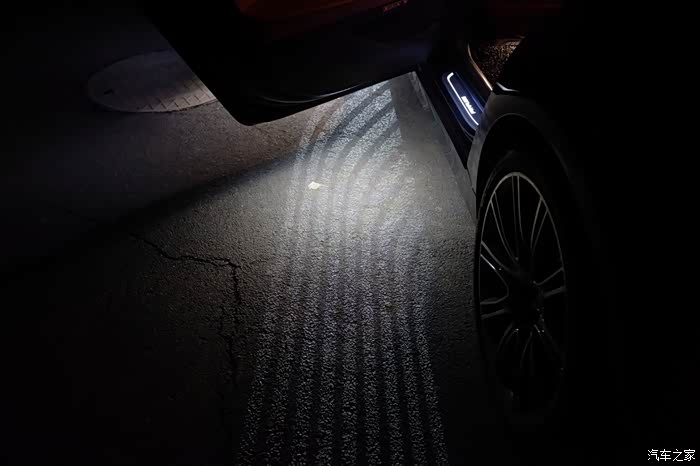

宝马的光毯

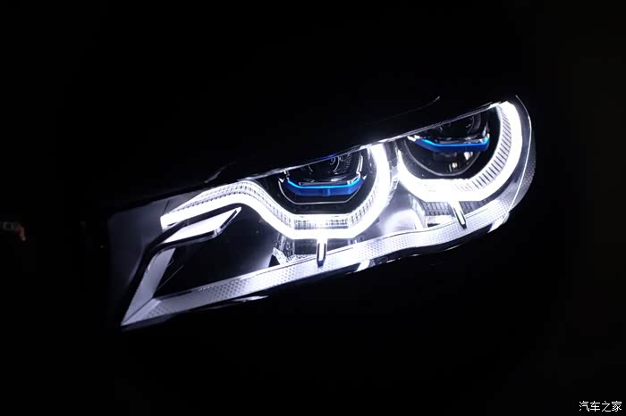

激光大灯照射范围可达到600米,中国市场的激光大灯阉割至475米
别小看这么一个灯,里面包括了LED停车灯、LED日间行驶灯、LED指示灯、LED转向灯、随动大灯和BMW动态光束

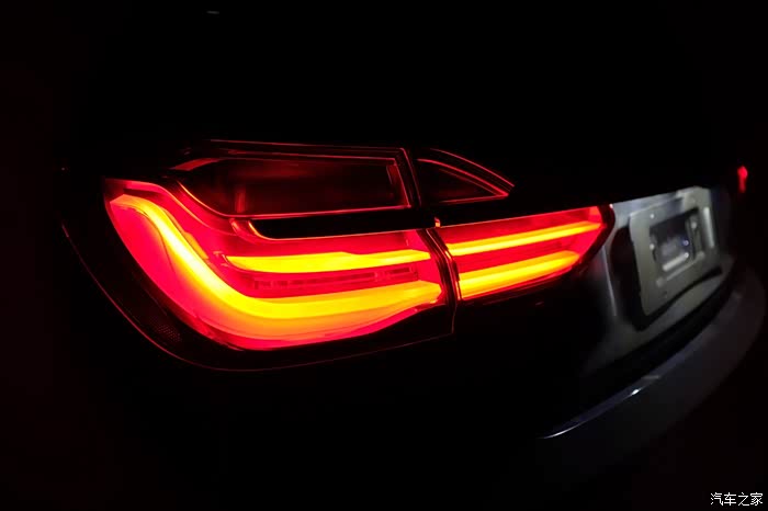

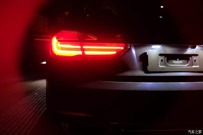

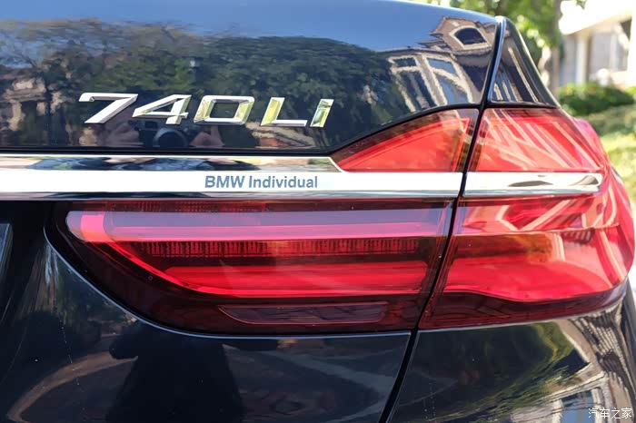

典型的宝马尾灯
非常喜欢这个个性定制标签

招牌式尾灯

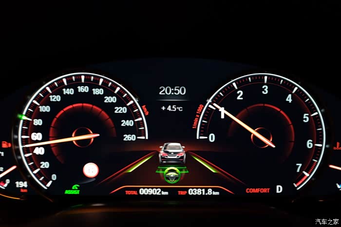

仪表盘中间的方向盘图标看到了吗?这个是用于辅助驾驶的

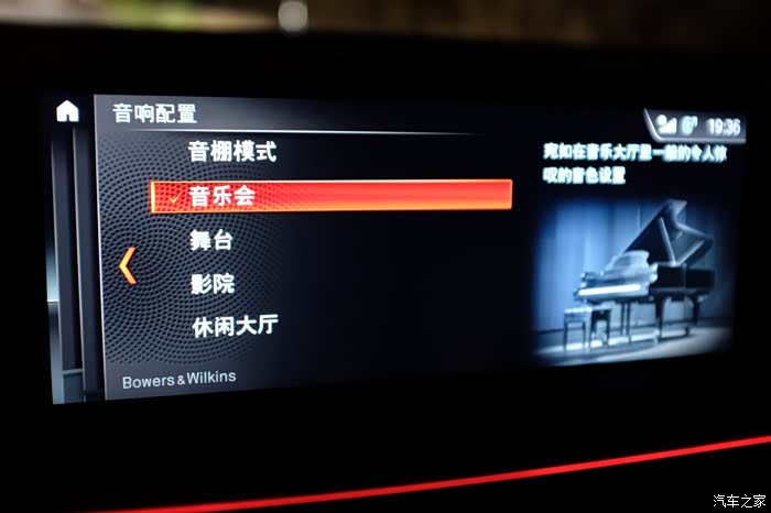

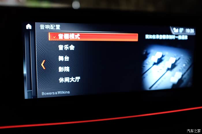

宝华的音效模式,我最喜欢音乐会模式和音棚模式,音乐会模式——宛如在音乐大厅里一般的令人惊叹的音色设置
宝华的音效模式,我最喜欢音乐会模式和音棚模式,音棚模式——犹如在录音棚录制时一般逼真

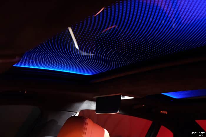

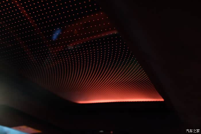

宝马的星空顶,颜色会随着环境氛围灯的变化而变化

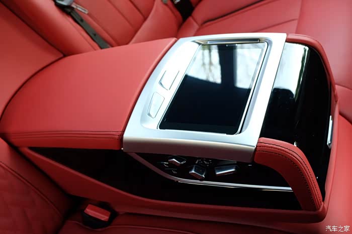

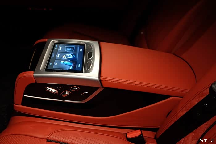

三星的平板响应速度极快,通过这块pad可以控制车上绝大多数功能

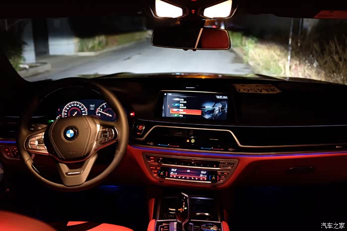

有种飞机驾驶舱的感觉

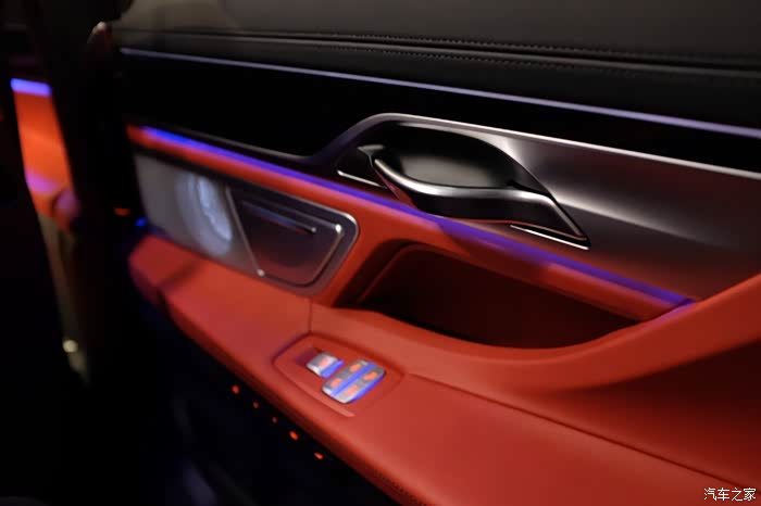

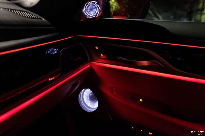

车内氛围灯——橙色
车内氛围灯——蓝色
车内氛围灯——绿色

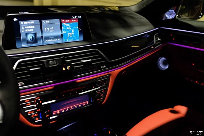

车内氛围灯——紫色
车门把手,一流的质感

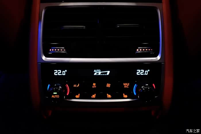

后座区独立空调

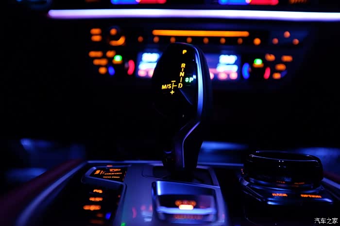

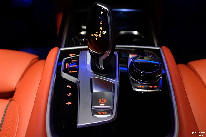

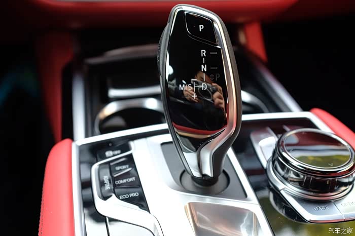

档把左边是驾驶模式选择,汽车启动默认都是舒适模式。新7上有个自适应驾驶模式,系统会考虑众多指标,如换低挡、方向盘转动和定速巡航、驾驶者的驾驶风格以及导航等,自动调整悬架控制

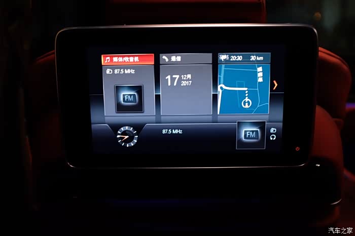

后排Pad,可以受后排扶手上的三星平板控制

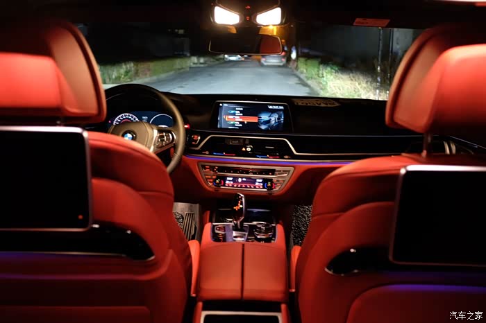

一样的中控造型,不一样的内饰氛围

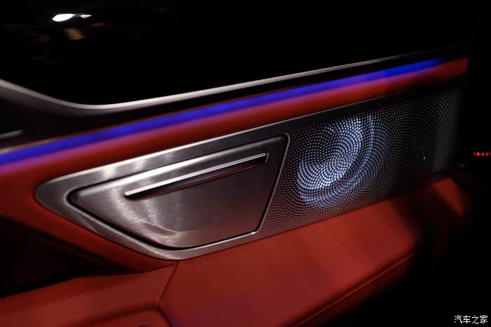

还是宝华音响,光效和音质的完美结合体

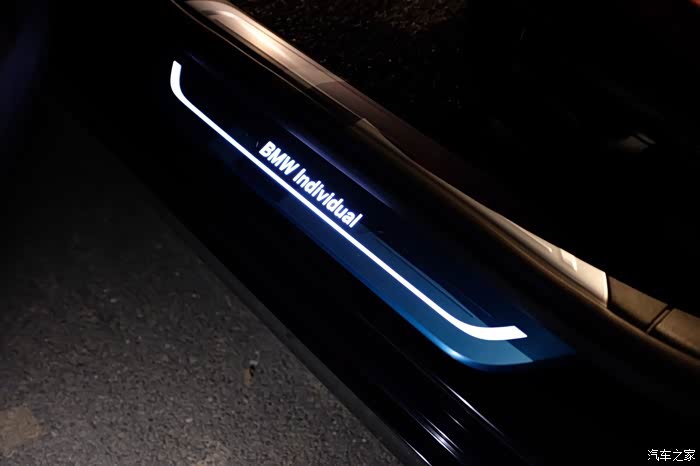

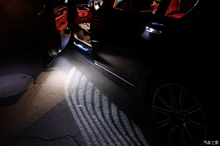

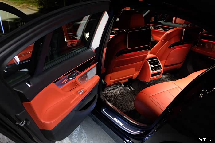

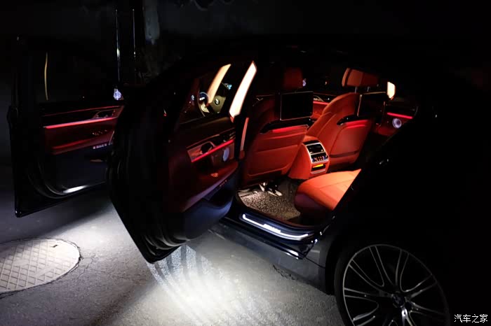

迎宾光毯
很梦幻的星空顶

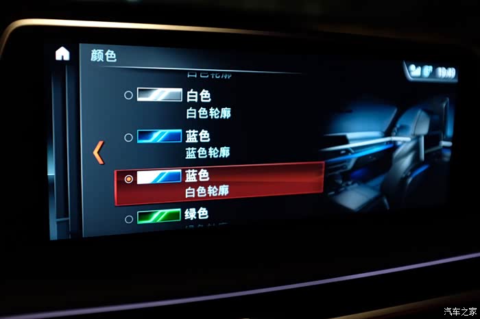

调节氛围灯的界面

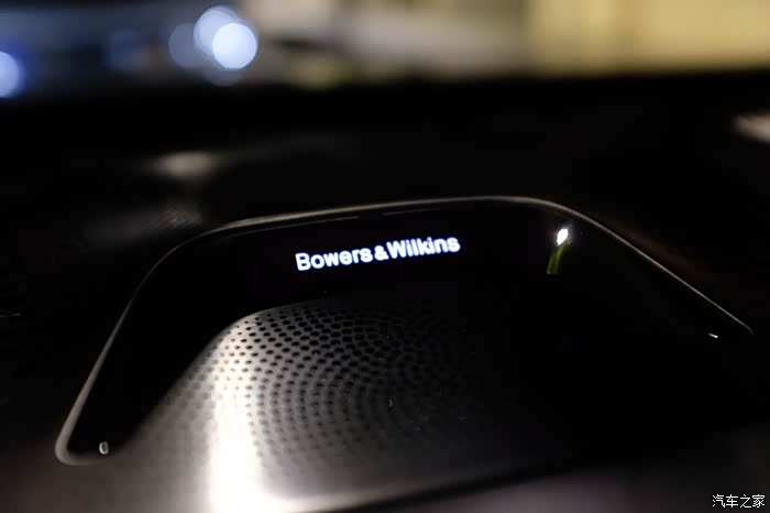

黑夜中的宝华

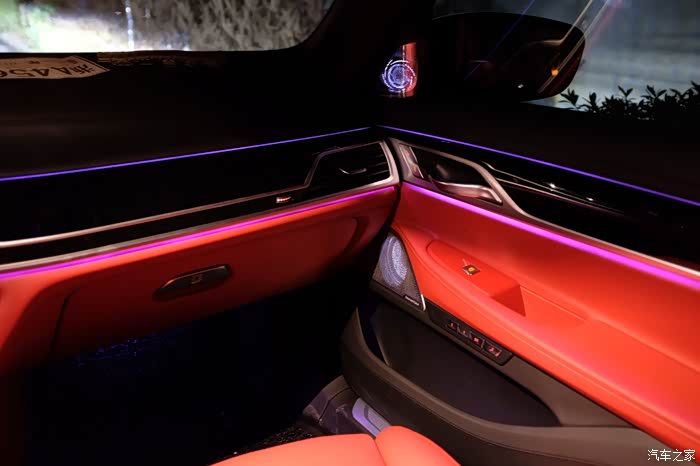

紫色的诱惑

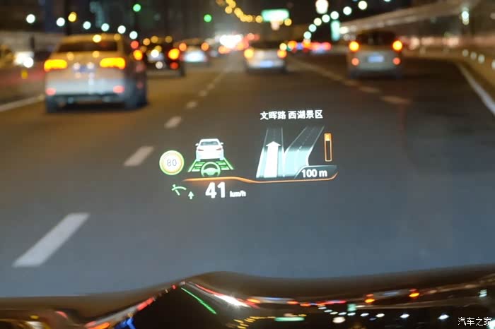

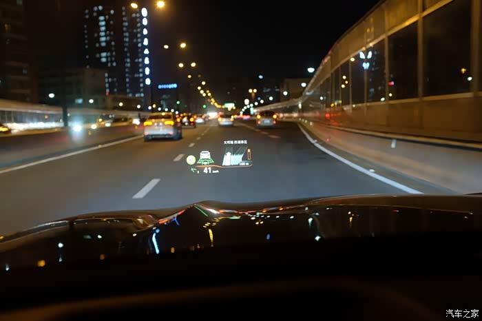

平视显示系统,可以显示很多内容,让你专注前方道路
启用了半自动驾驶模式,可以自动转向,自己跟车
最好用的宝马HUD

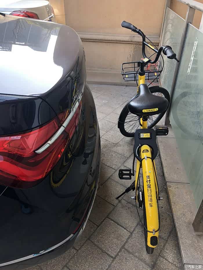

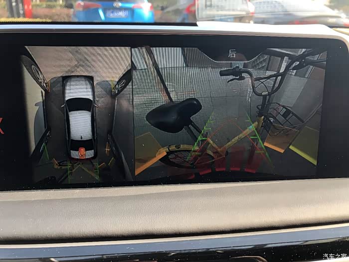

这张图我要重点说一下,后面停了一辆共享单车,我想试一下是否会自动刹车,我就一直往后倒,果然刹停了
刹停后的距离,大概20公分样子

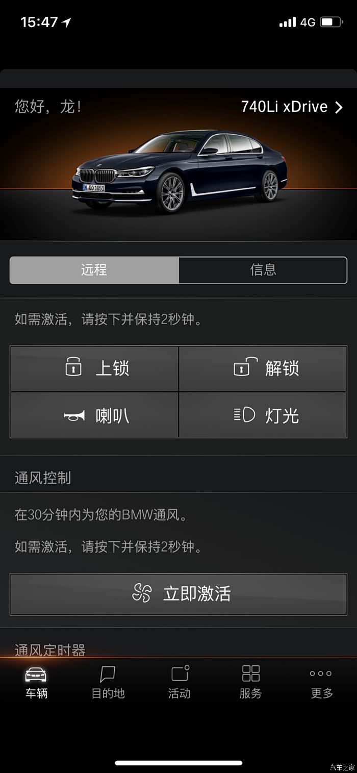

这是互联驾驶激活后,云端互联的界面

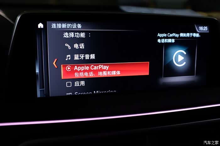

互联驾驶激活后,可以使用Carplay

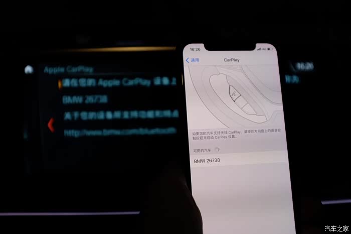

iPhone X配置Carplay过程

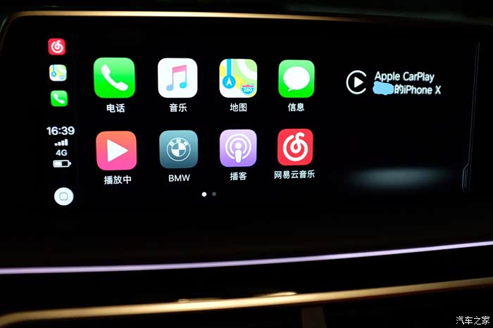

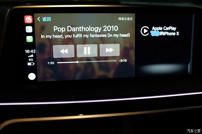

Carplay的界面,小清新
现在网易云音乐也支持Carplay了

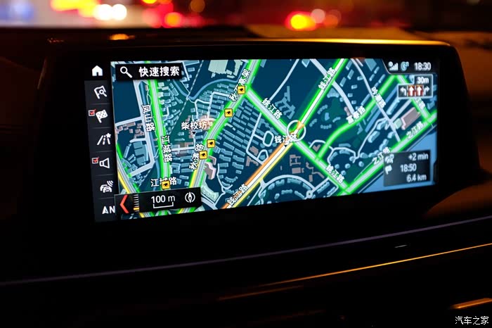

宝马一贯好用的地图

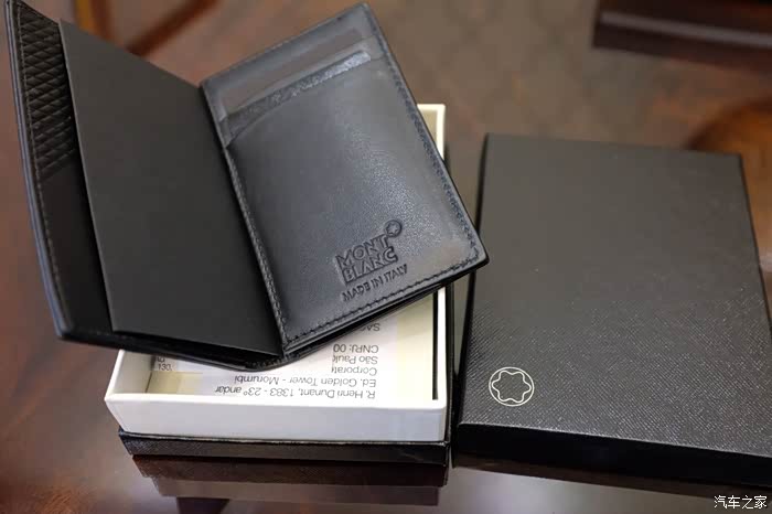

强制装潢了1万7,我把汽车贴膜退了,换了同等价值的万宝龙系列
万宝龙系列——卡包

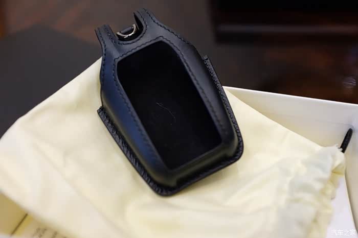

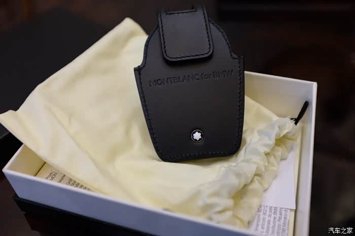

万宝龙系列——钥匙包,这个钥匙包卖2000多,我感觉最多值200
万宝龙系列——钥匙包

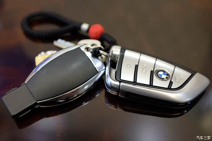

上钥匙

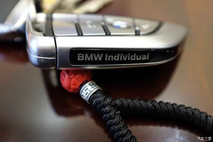

钥匙上的个性定制标签

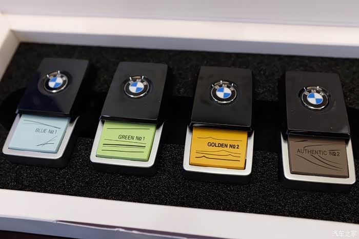

宝马随车附送的4盒香氛

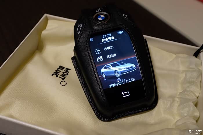

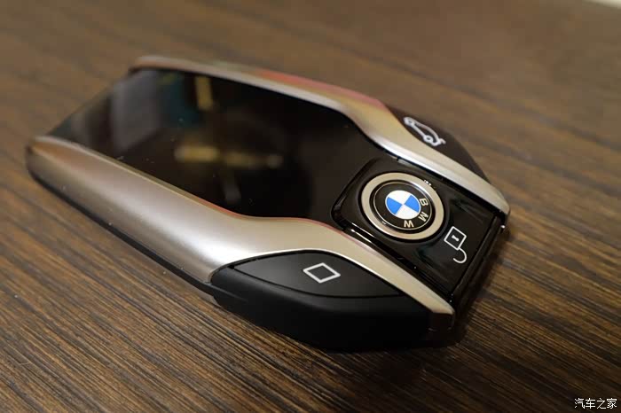

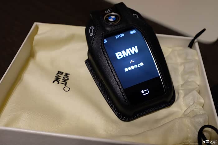

液晶钥匙平时都躺家里睡觉
液晶钥匙配万宝龙钥匙包
最后一张钥匙图,收工!

12,平视显示系统目测是目前最好用的车载HUD,没有之一。平时主要显示限速和当前时速,切换歌曲时候可以显示歌曲列表,用自带地图导航时显示导航模式,用半自动驾驶的时候也会出现相应图标,总之显示的内容总是那么恰到好处,这个HUD可以让你更加专注前方视线,所以也是个安全装备。

17,360环视,也是配合增强驾驶辅助套件一起使用的,官方叫做智能安全辅助系统,日常使用中主要实现以下功能:1,可以防止追尾,如果跟车太近会主动刹车。2,车子变道遇危险会提示,如果遇危险还是强行变道方向盘会震动甚至主动干预方向盘。3,倒车时,如果离障碍物太近会主动刹车。4、横向交通警告,比如你在倒车时,后侧横向有车子行驶过来,保险杠中的雷达会监测警告。5,还原度极高的360环视影像,如果有雷达探测到障碍物,摄像头会自动切换到障碍物这一侧供你视察。

1,车子虽然做工好,可集成式遥控钥匙做工太一般,细节处理不是很好,还比不上我11年3系的那把钥匙。
2,内饰采用的钢琴烤漆面,容易集灰尘,而且极容易产生划痕,有需要的车友可以考虑贴膜,对于清理灰尘,我要安利一样很好用的东西,某宝搜索花王毛掸,静电吸附,强力推荐。
3,众多车友反应20寸轮毂很容易鼓包,遇坑的时候一定要注意,好多朋友中招了。我目前行驶800公里暂且无恙,我的办法是调整胎压,新车的初始胎压非常高,建议调整前面2.3,后面2.4,可以一定程度缓解鼓包现象。

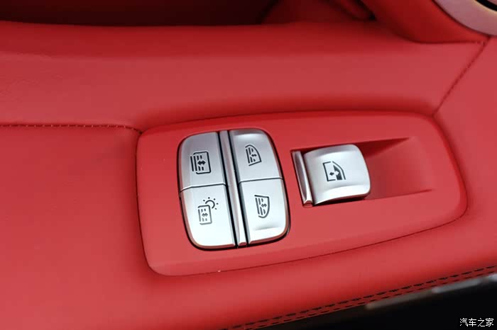

2,车窗开关包括天窗开关,只有看了说明书才知道,有很多隐藏技能。比如天窗按钮连续大力推两下,就会同时关闭或打开天窗和遮光版。再比如,后排的后挡风玻璃遮阳卷按钮一直按着,可以同时关闭或打开侧窗遮阳卷和后挡风遮阳卷。
3,宝马的互联驾驶要开通一下的,没开通之前很多功能在idrive系统中找不到入口。首先要下载云端互联App,里面输入车架号姓名手机号等信息,提交后会进行实名认证,然后有个码要发给4S店,他们会上报到宝马的互联驾驶部门,然后就等待给你激活互联驾驶。如果等了几天还没有开通,就直接打电话给宝马客服,催他们的互联驾驶部门,他们会加急处理。
4,驾驶员侧的安全开关(车窗禁用键),除了可以禁止后排开关车窗和遮阳卷,还能禁止电动调整座椅,还能禁止操作后排遮光板。
5,雨刮器杆一直按住(3秒左右),可以让雨刮器停在竖直位置,以便更换雨刮器片或者除冰。

7,后排的氛围灯(白色光刃),除了通过iDrive系统控制,还可以通过触摸铬条打开关闭。
8,长按方向盘的“设置车距”按钮,可以切换到无车距控制的巡航控制。简单点说,按下主动巡航控制按钮,默认进入跟车模式巡航控制,如果你不想用跟车模式,那就长按“设置车距”按钮。
